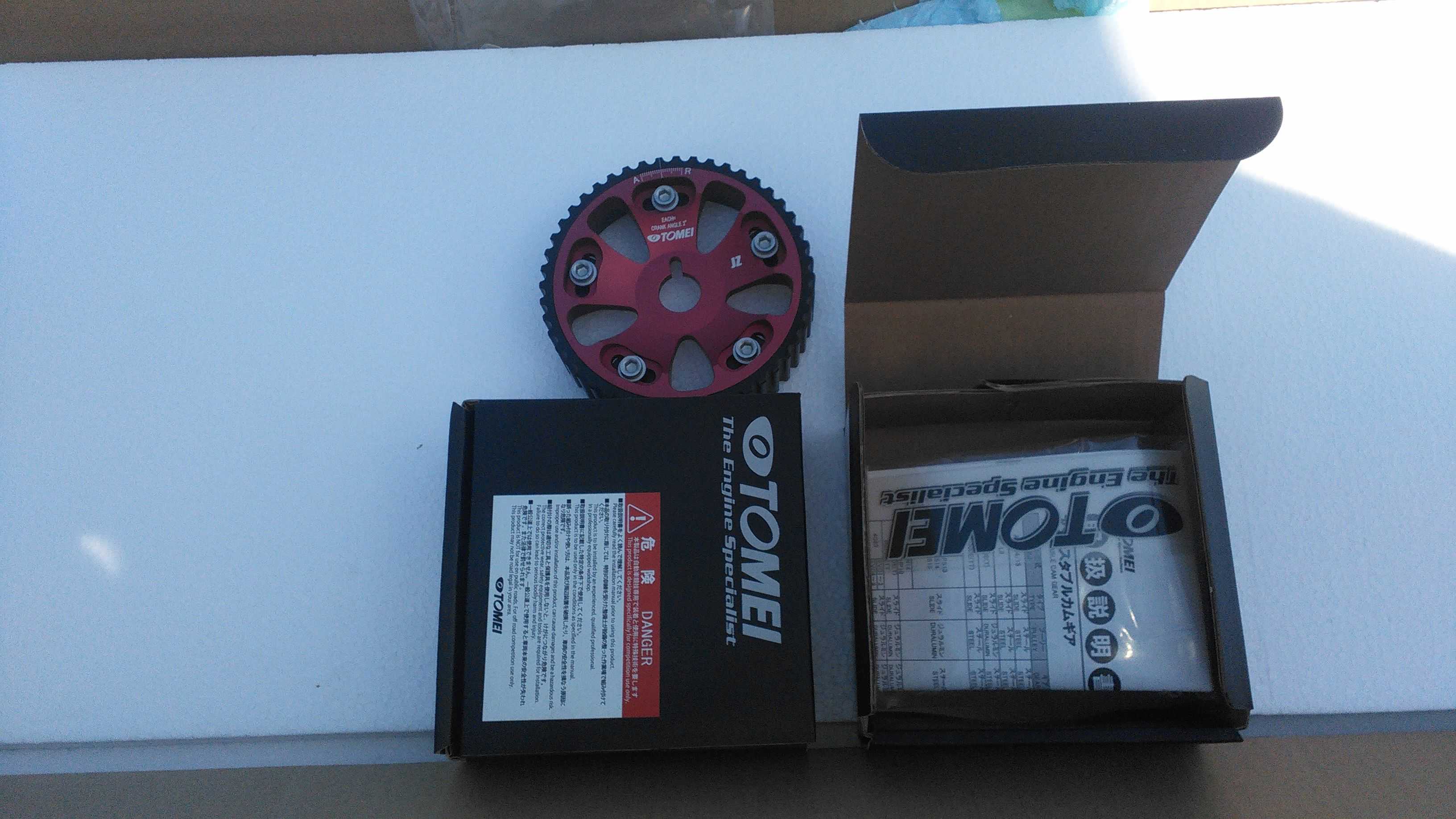

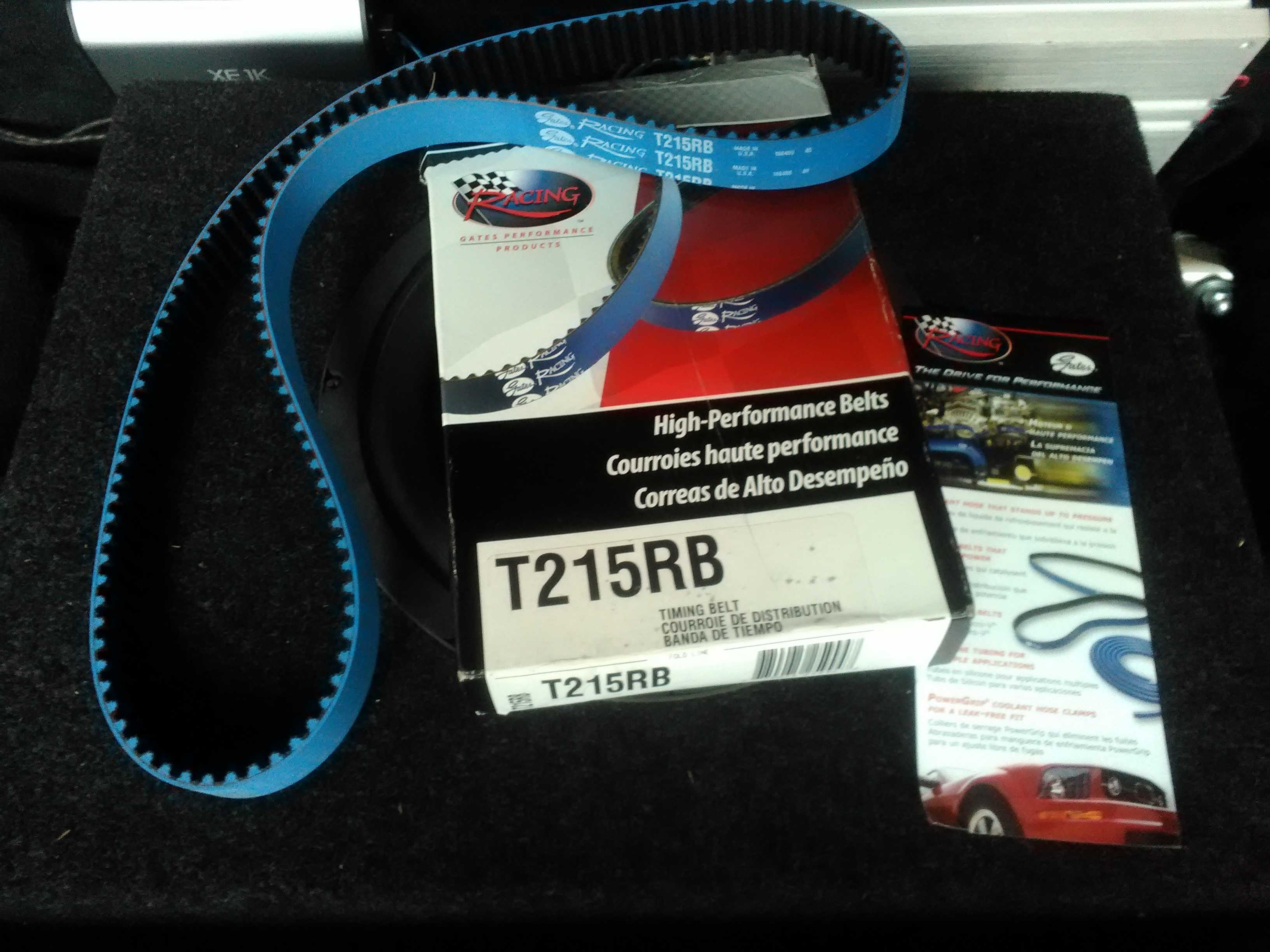

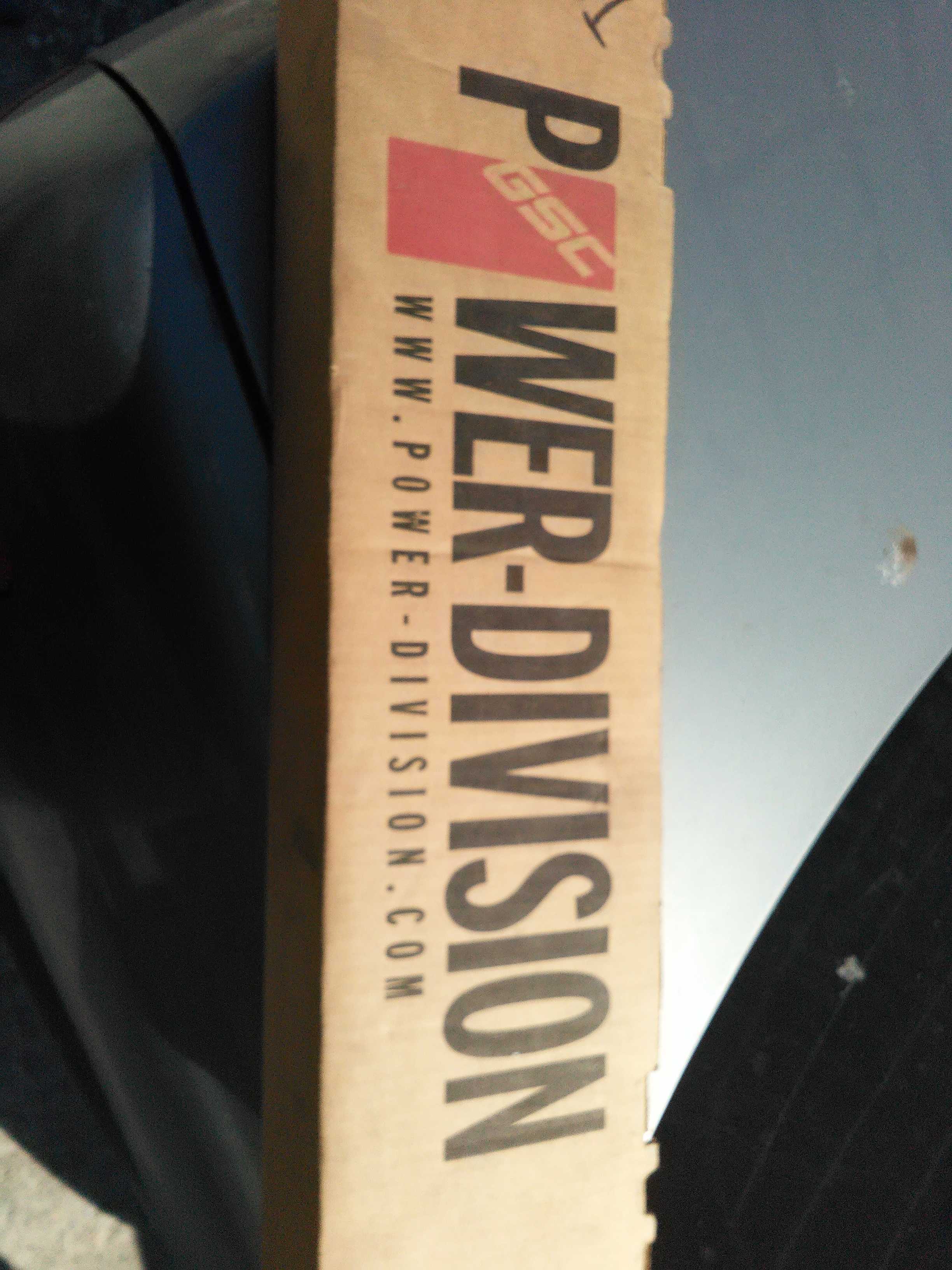

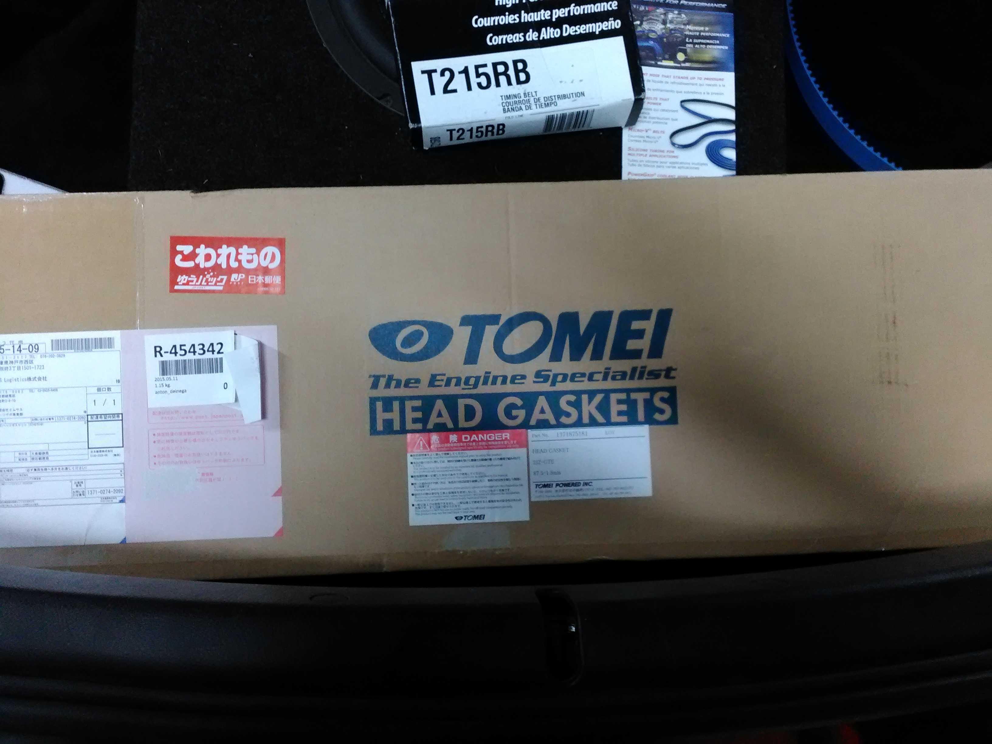

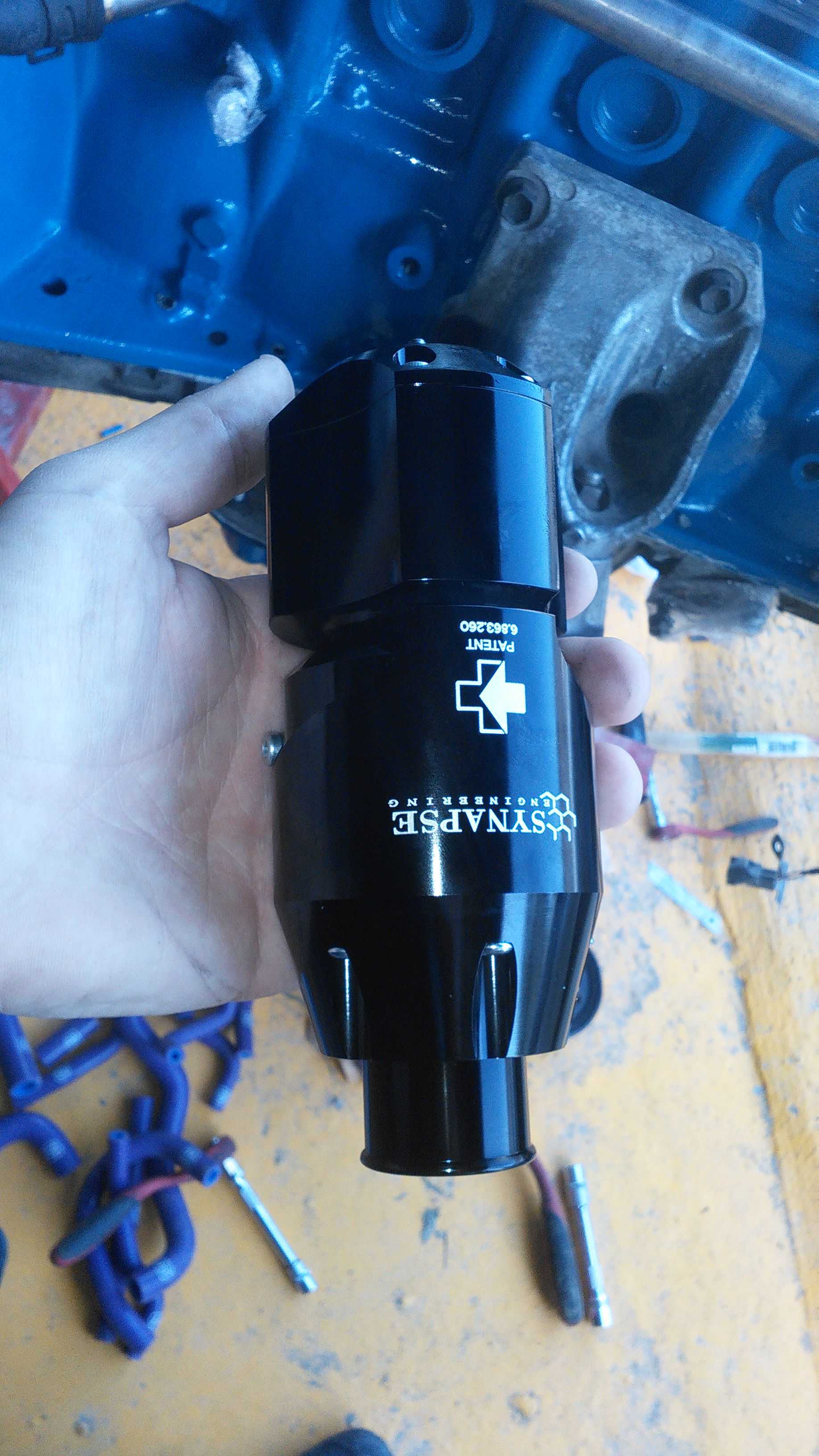

Новая посылка прибыла
Ремень ГРМ GATES
Распредвалы POWER-DIVISION 269 (Спасибо Андрей.А)
Шестерни TOMEI
Прокладка ГБЦ TOMEI 1.8mm
Охлаждающая панелька
Блоу-офф SYNAPSE
Масляные фильтра APEXI
Термостат 68гр

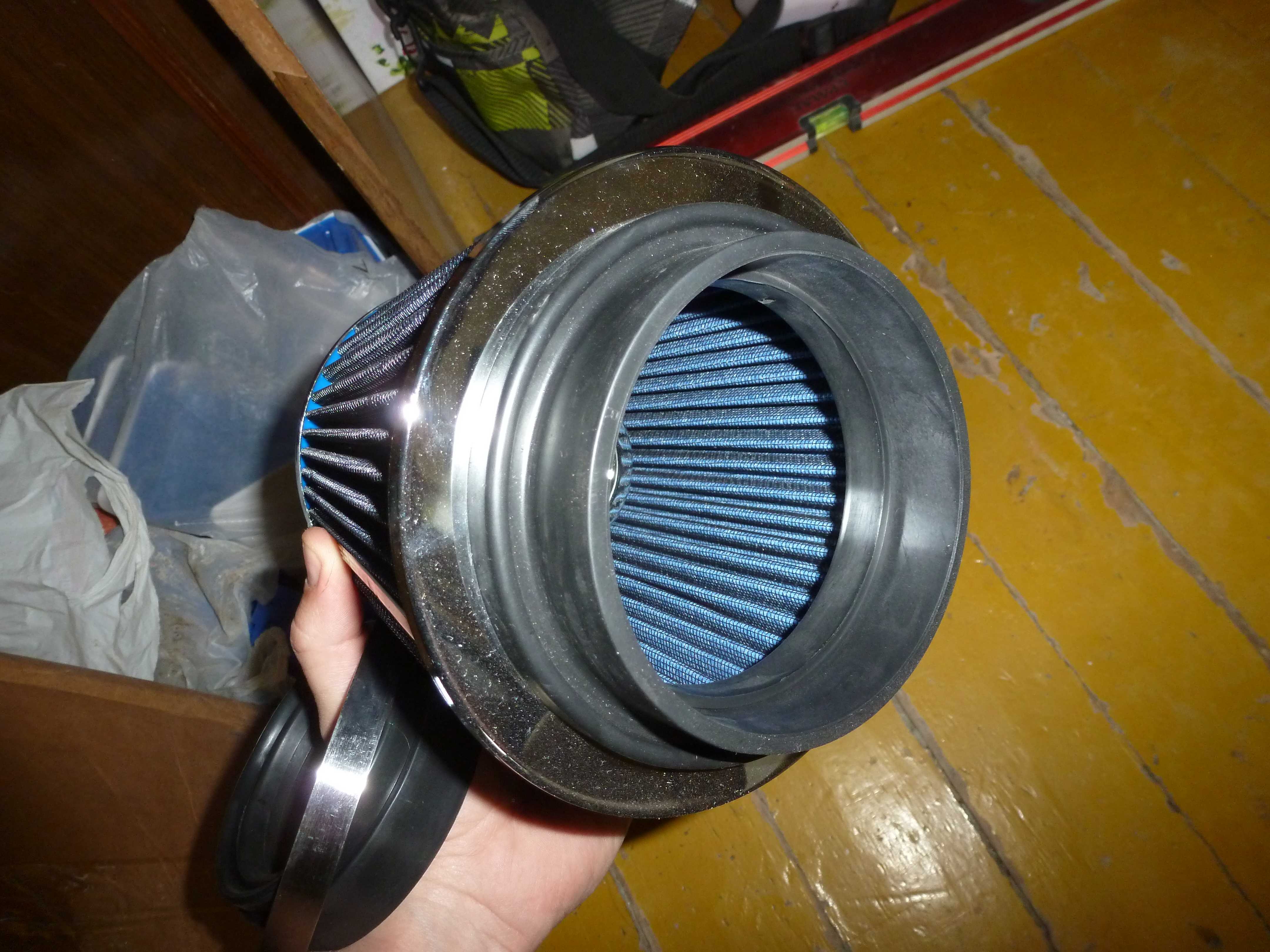

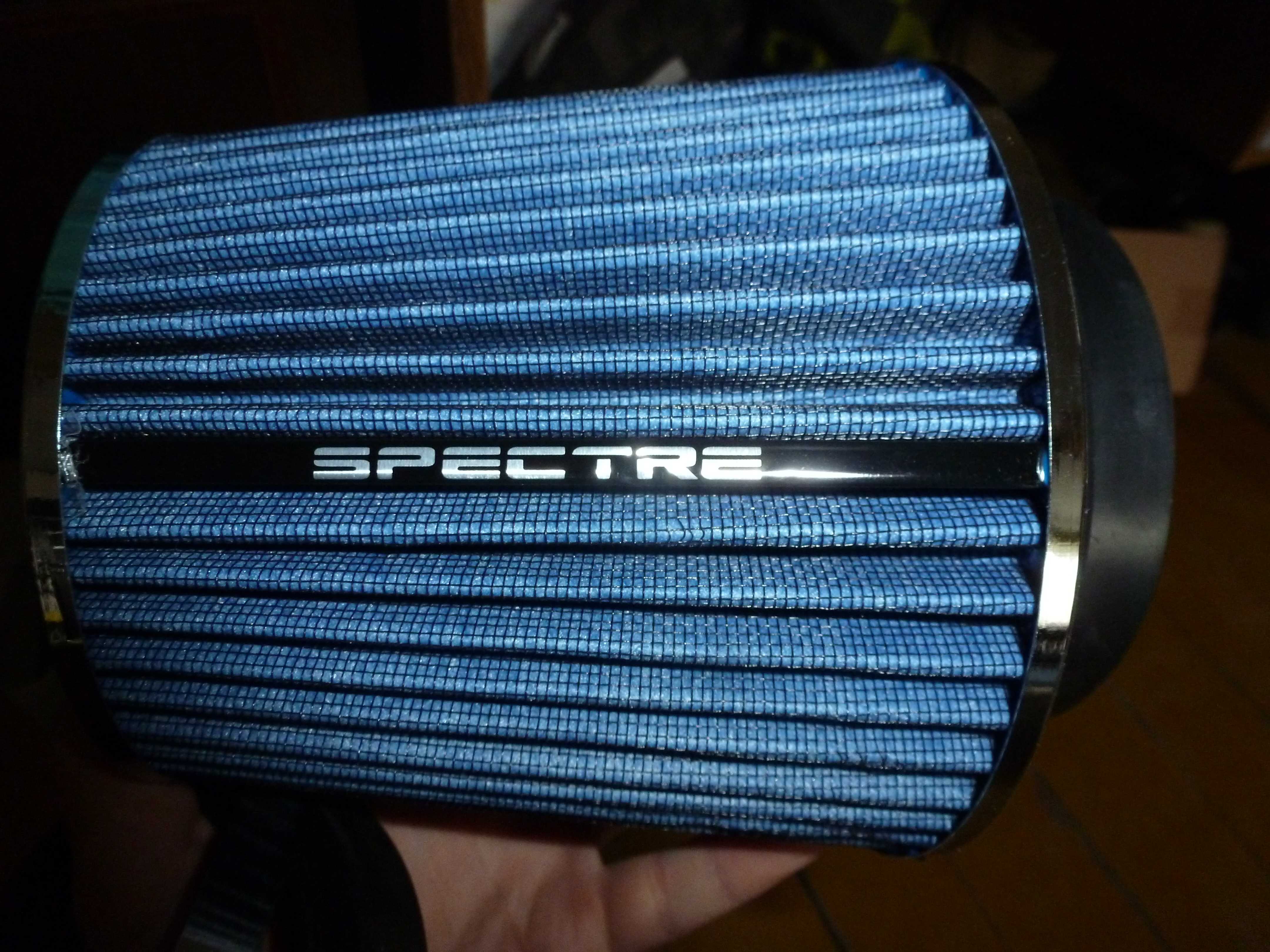

Фильтр SPECTRE (вход 102мм)
Термо-клей и термо-краска для выпускного коллектора
Куча силикона и свечки
Жду главное звено — это сам выпускной коллектор
P.S. На днях заберу готовую ГБЦ, после портинга)))

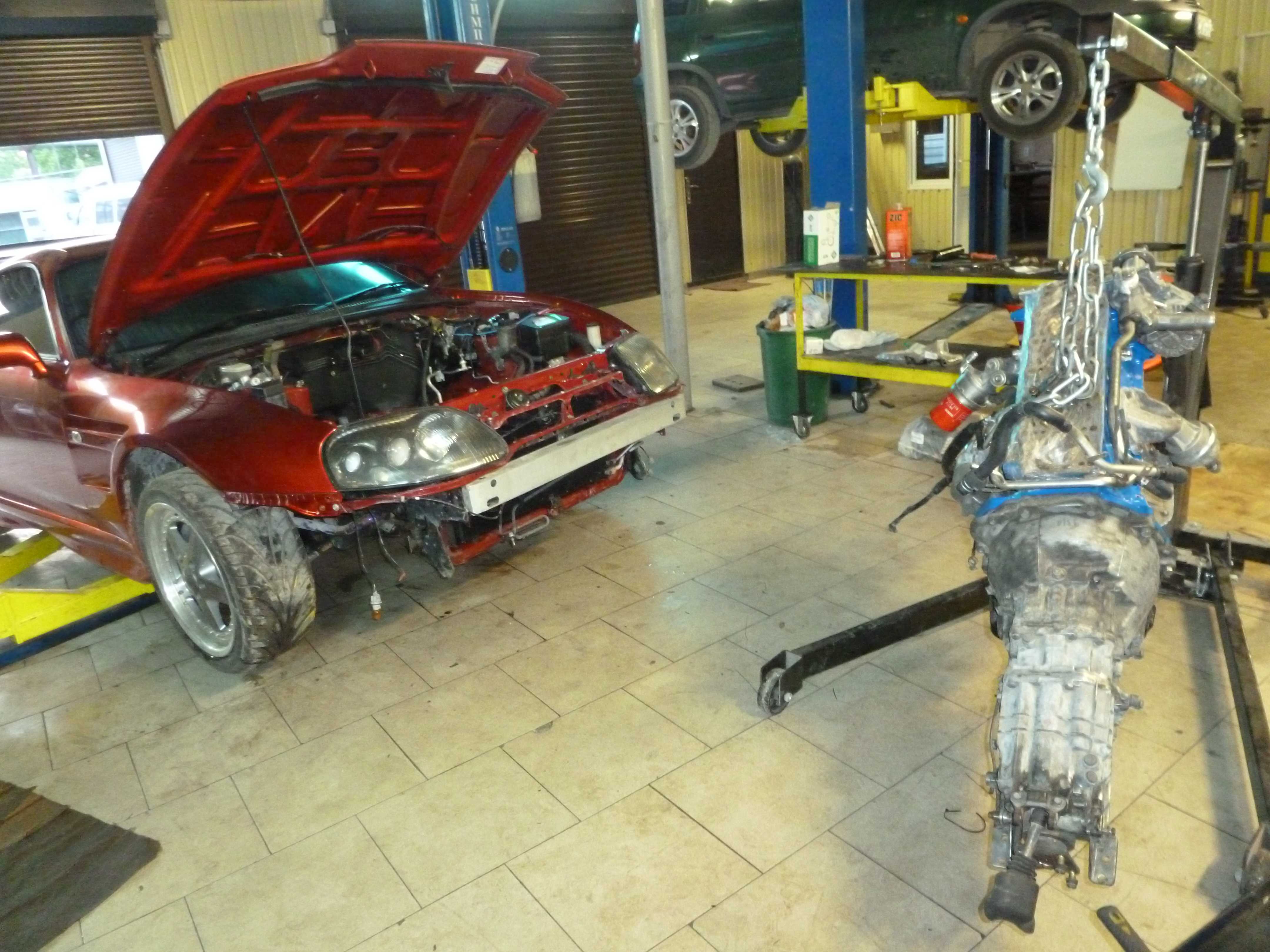

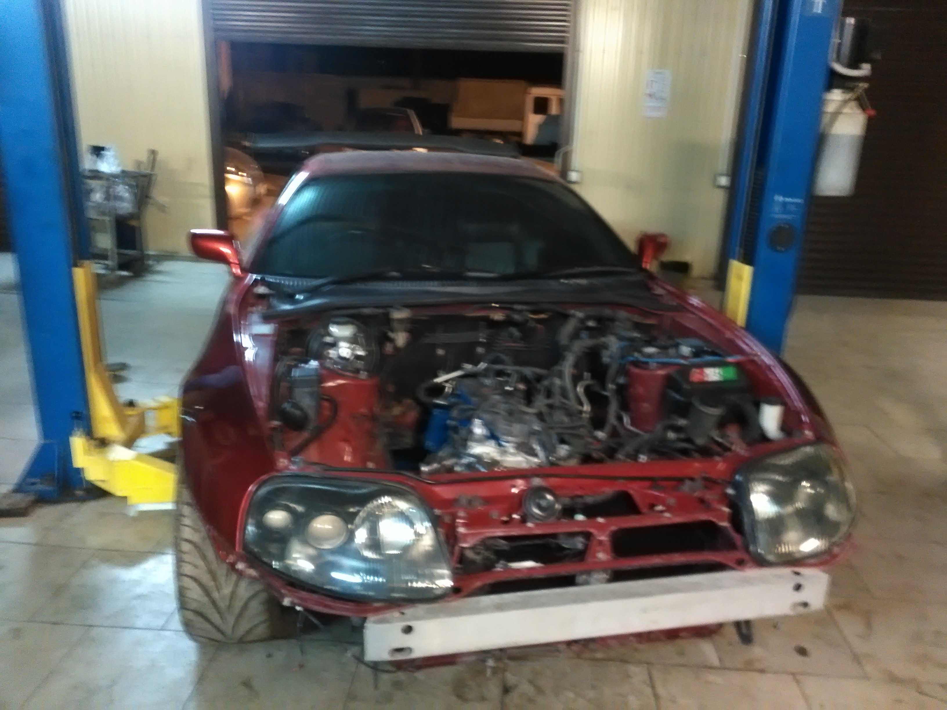

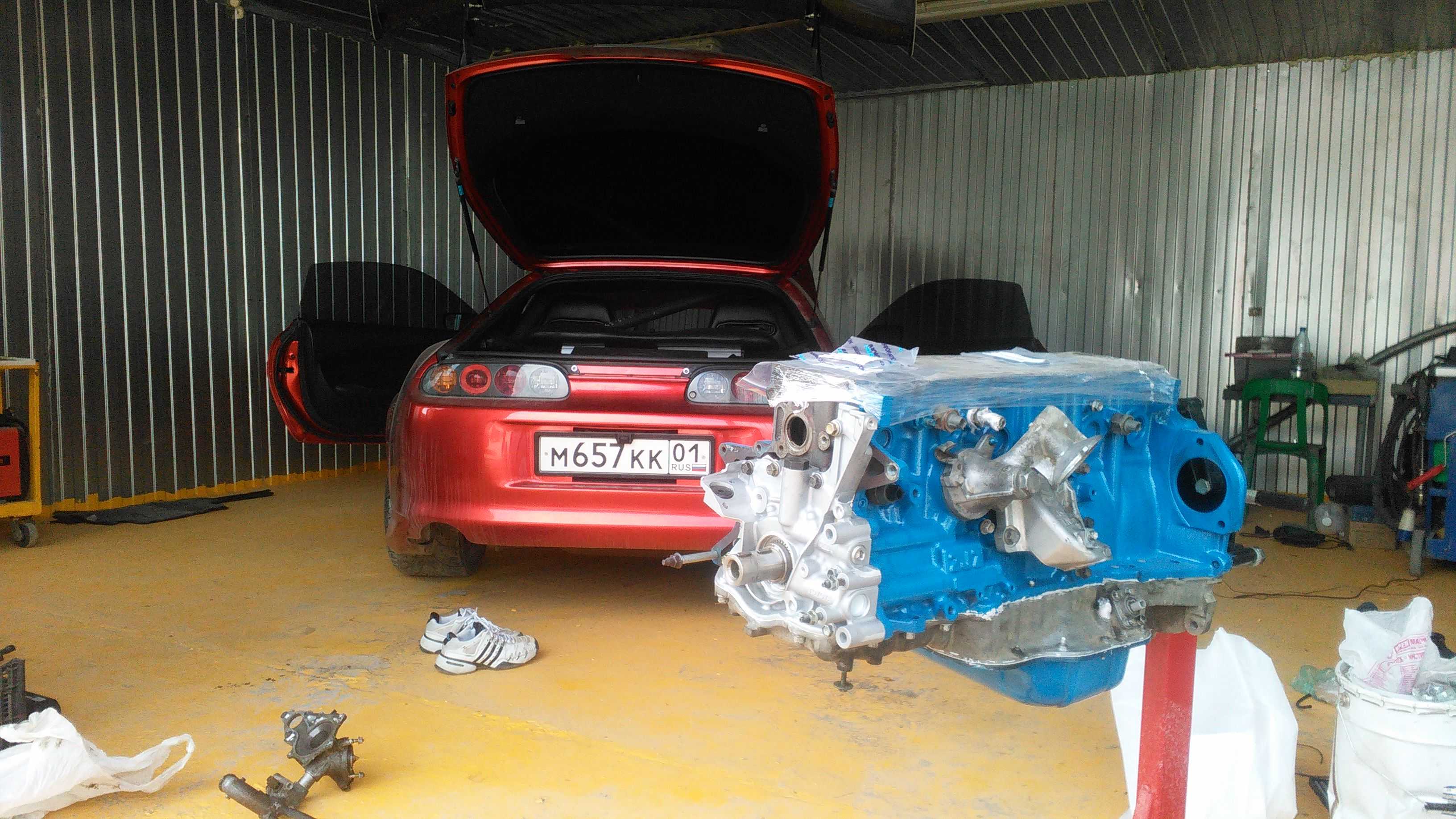

Установил блок с коробкой
Почти всё на месте
Жду не дождусь последних ныштяков и на обкатку с настройкой

Katas, масло насос доработал как планировал?
amigos
сообщение 30.5.2015, 13:45
Сообщение #204
Сообщений: 1 092
Регистрация: 14.7.2009
Из: М.о. г. Красногорск
Пользователь №: 3 666
Авто:A80 2JZ-GTE VVT-i AT
Привет. Сколько планируешь снять с сэтапа? Сцепа выдержит?
Katas
сообщение 30.5.2015, 14:34
Сообщение #205
Сообщений: 307
Регистрация: 7.7.2011
Пользователь №: 6 113
Авто:Toyota Supra RZ
Да, доработали перед установкой. Как заведу, посмотрим на результат
650+
Сцепа 2х дисковая демпферная керамика, надеюсь да)))

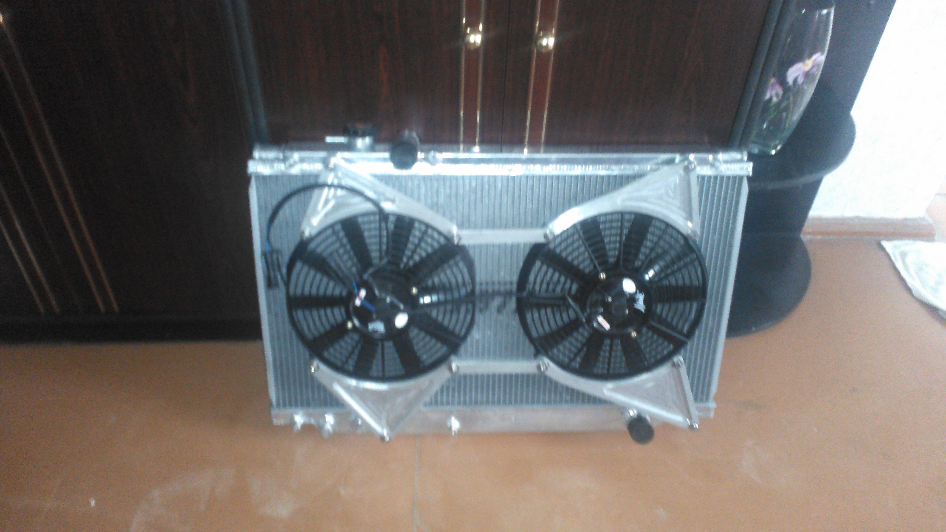

Всё на финальной стадии, осталась всякая мелочевка. Всякие шлангочки и проводочки, занимают кучу времени. Жду главную посылочку - коллектор, и заводимся

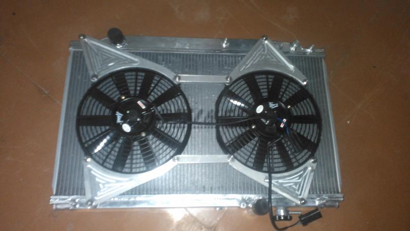

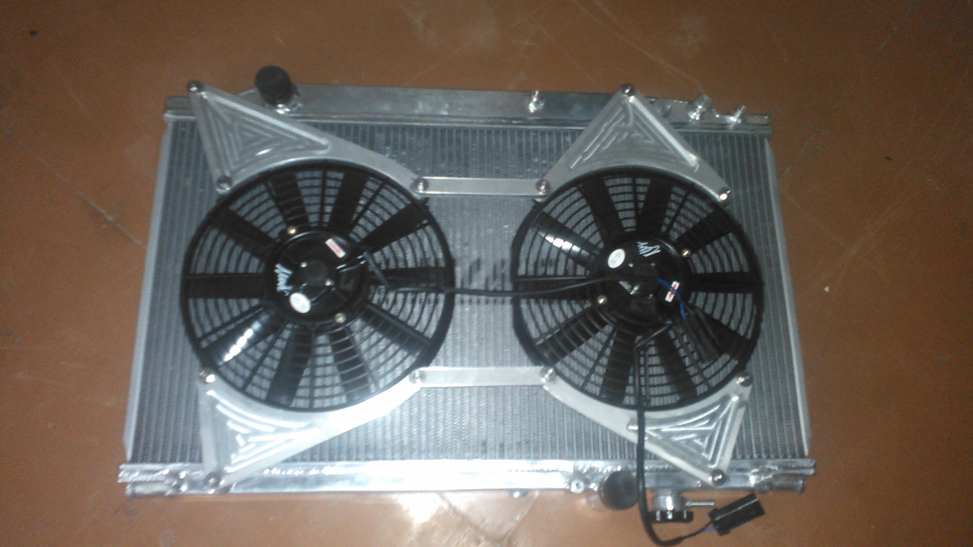

Изготовили крепление электровеников в штатные места))) Сегодня собрал до кучи наконец то...

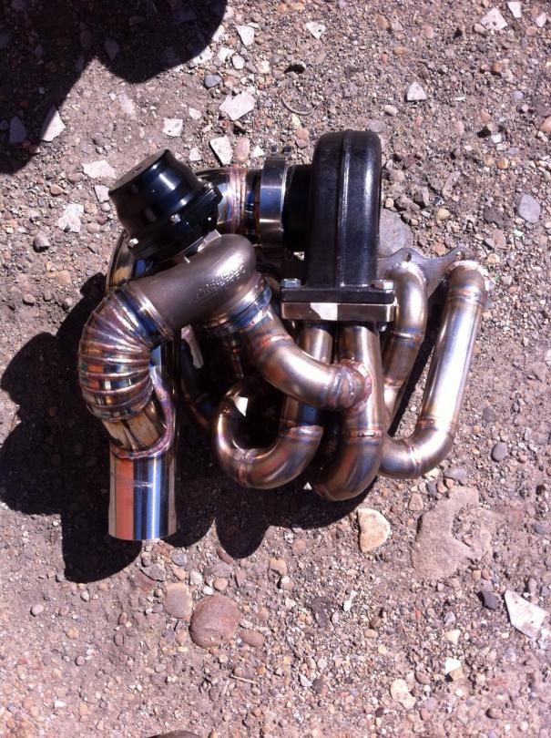

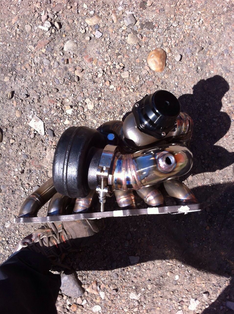

Пришла финальная посылка, коллектор наконец доделали

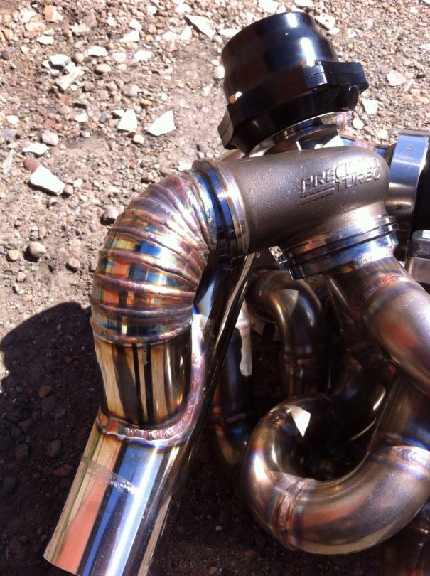

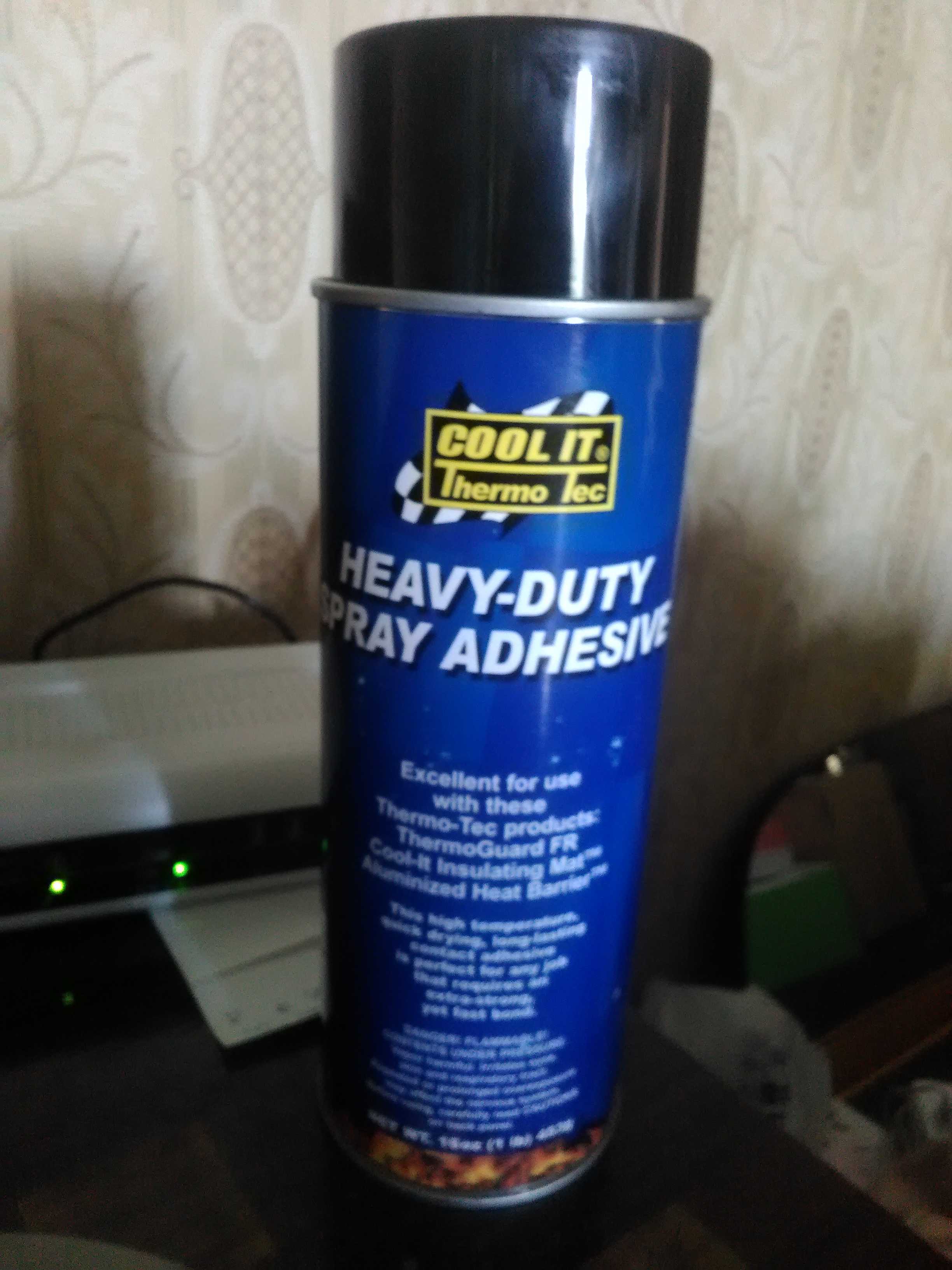

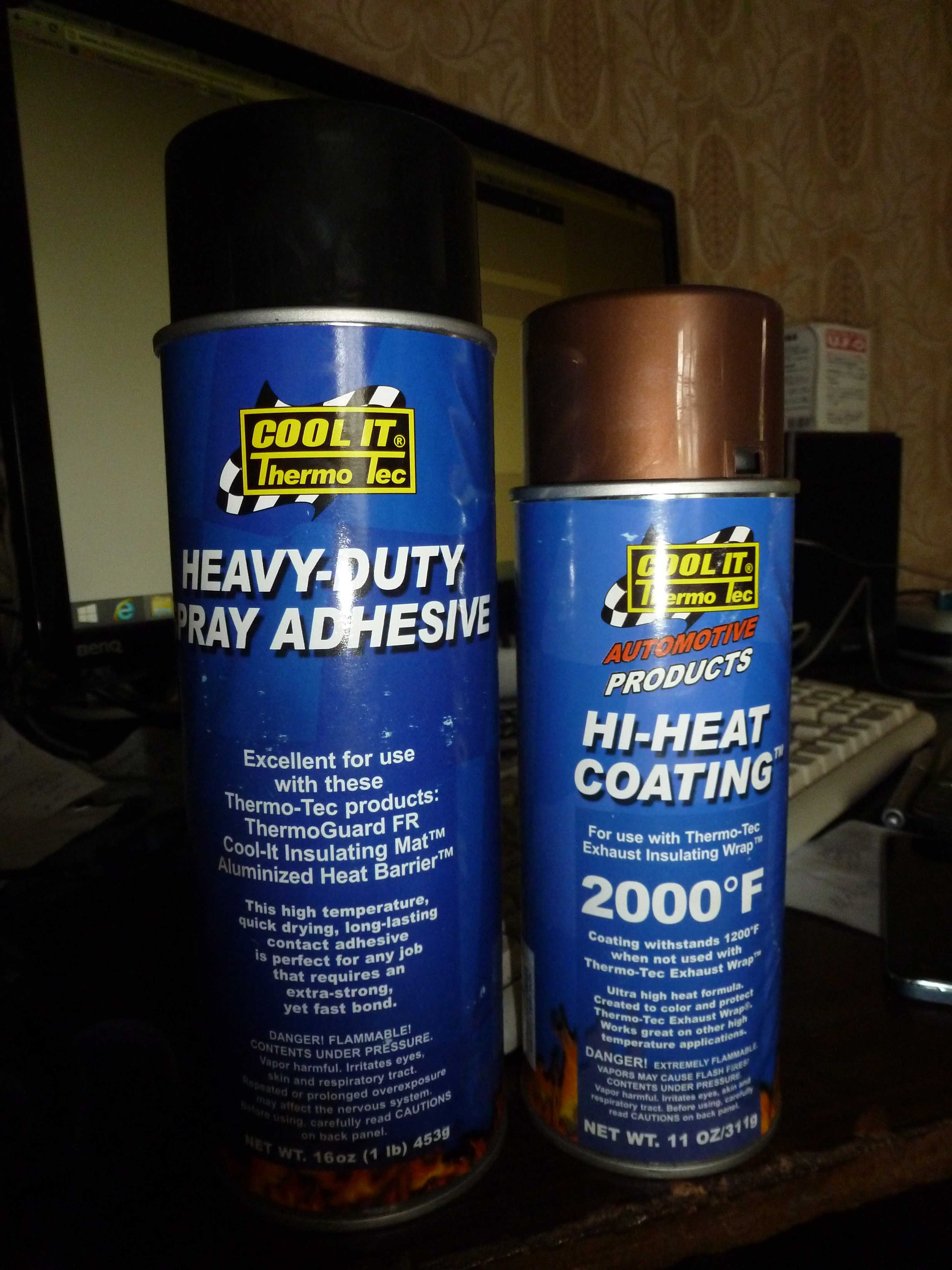

Подскажите как наносить термоклей на ленту для обмотки коллектора
Спрей вот такой
Сначала обработал коллектор термокраской, а вот следующий этап с клеем не понятен?
Если использую клей, нужно ли замачивать ленту?
Спрей вот такой

лямбду походу немножко не правильно вварил. я точно не могу сказать кто проверля разные углы. но знаю что не снизу не с верху она вроде быть не должна. удаление тоже имеет значение. но опять же есть теория а кто проверял на практике ... ?

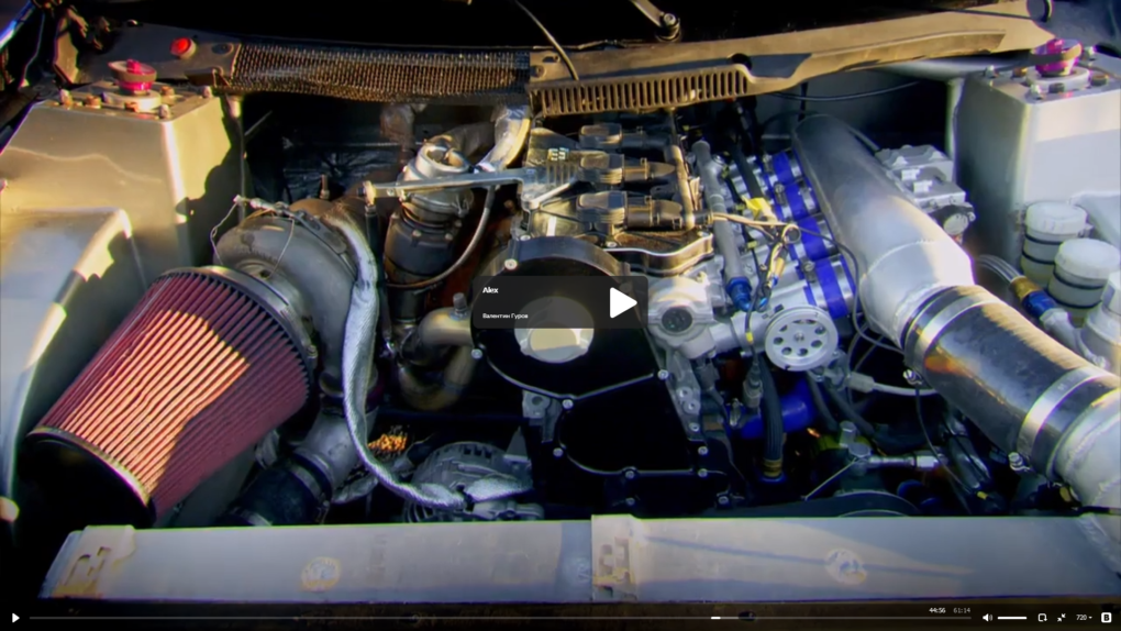

По вентикам думаю нужно было общий,цельный кожух делать было,на весь радиатор.100% КПД было бы выше.
сообщение 12.7.2015, 14:01
Сообщение #216
Обычная лямбда так близко к турбине выдержит. Широкополосная может перегреваться. Ее предел - 500 градусов.
Термокраска - это полная хрень. Не может микронный слой обеспечить нормальную теплоизоляцию. Покрытие керамикой еще работает, только у нас тут я такую услугу не нашел.
Katas
сообщение 12.7.2015, 18:15
Сообщение #217
Сообщений: 307
Термокраску нанес, чтоб коллектор не ржавел под лентой, а вот как ленту теперь с клеем наносить подскажите
Если сплошной кожух делать, то наоборот больше греется без движения, поэтому именно так и делалось.
andreysupra
сообщение 12.7.2015, 18:39
Сообщение #218
Сообщений: 832
Регистрация: 23.9.2009
Из: Ростов на Дону
Пользователь №: 3 829
Больше греться не будет,а вот максимальная отдача при наваливании необходима.
Интервал срабатывания в любом случае довольно частый будет.

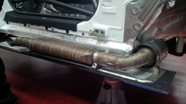

Кстати.Не видел ни одну гоночную машину что бы был обмотан коллектор или пайпинг выпуска.
Сообщение отредактировал andreysupra - 12.7.2015, 18:42
сообщение 13.7.2015, 0:26
Сообщение #219
Мой под лентой не ржавел. Остались небольшие следы от старой ленты и только.
Как пользоваться этим клеем не знаю. Сфотай банку, переведу.
Свою ленту наматывал просто намочив ее водой. Если задеть и порвать, то распушается. С клеем наверно должна лучше форму держать.

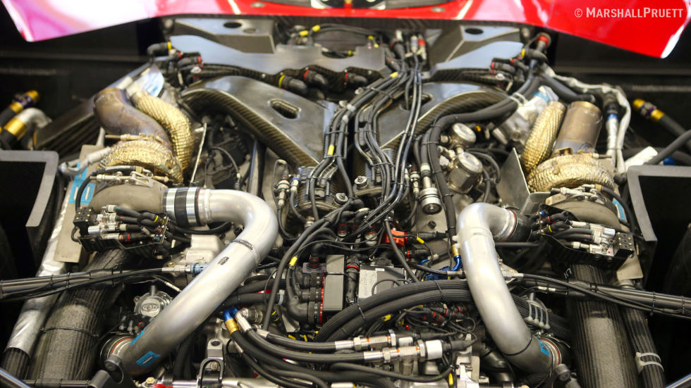

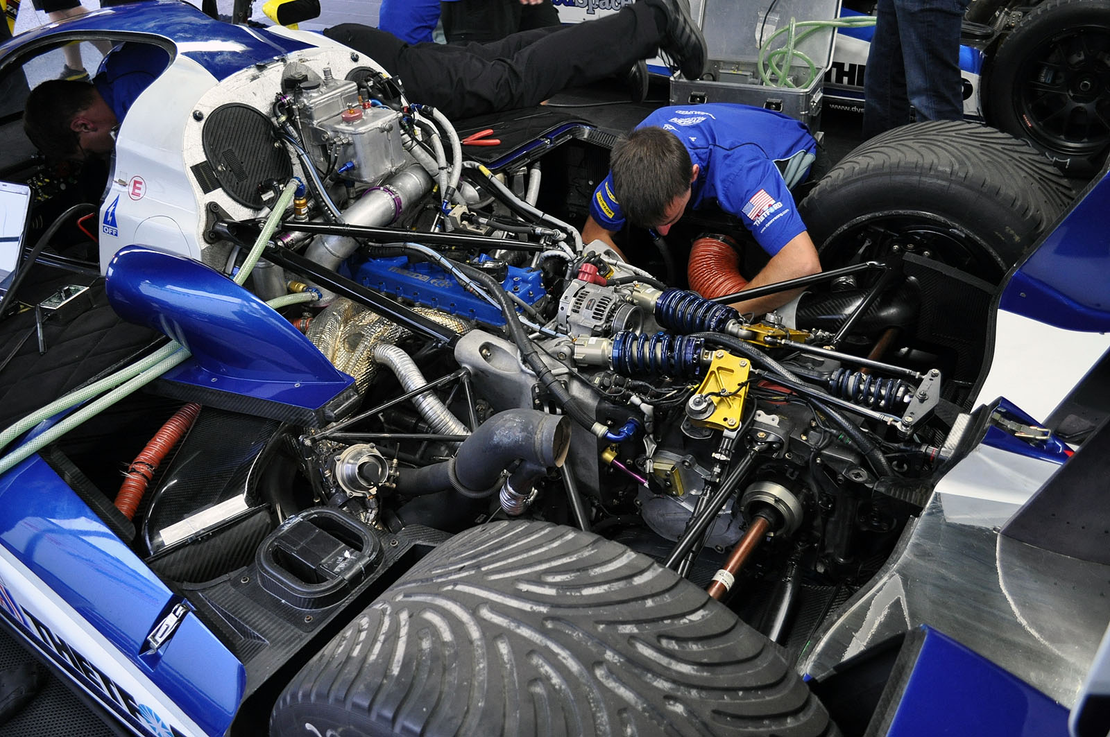

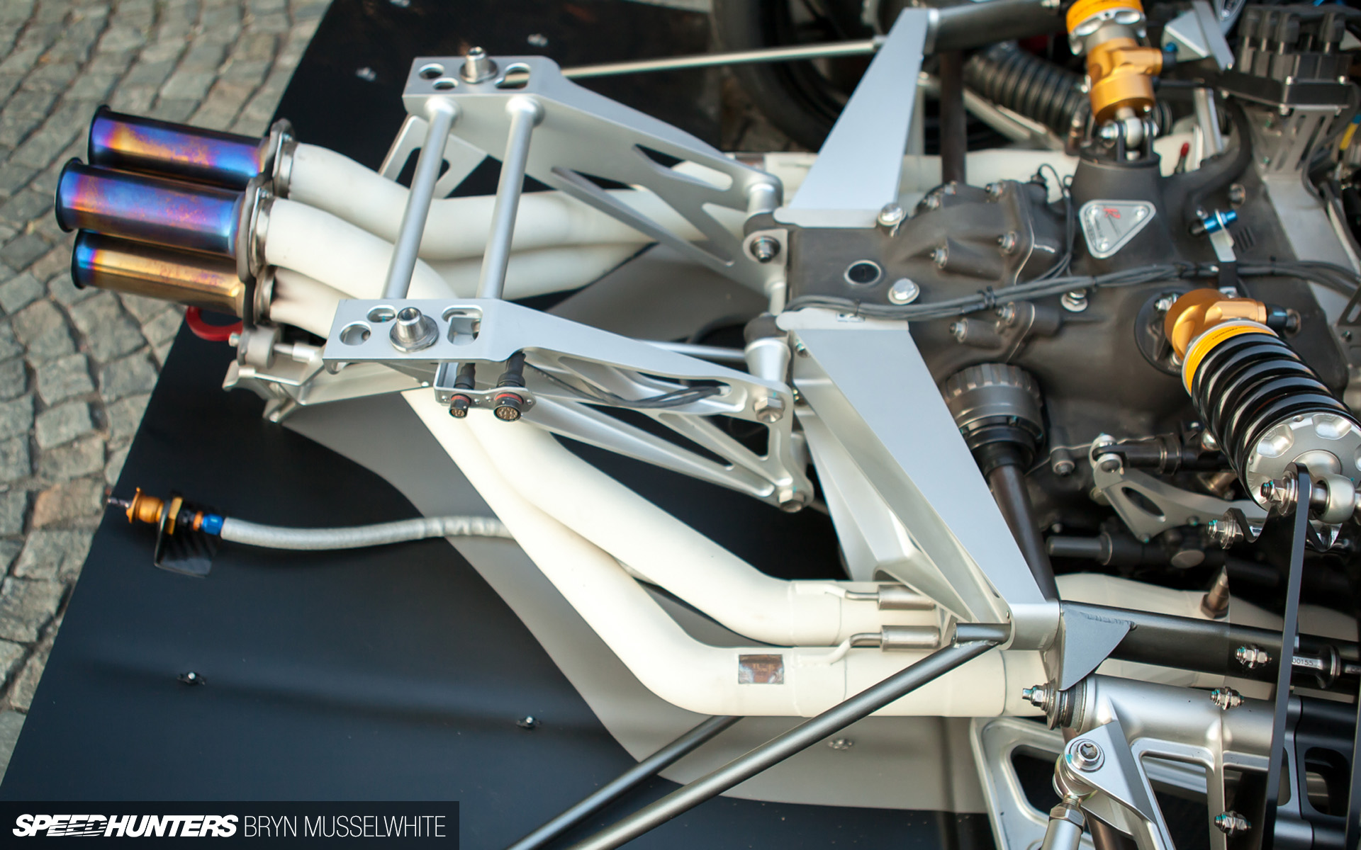

Так они керамикой покрывают или делают своеобразные щитки, обертывая трубы. Никогда не видел белые трубы? Например, на Zonda.
Вот 2014 Nissan GT R NISMO GT3 by JRM Group
Вот неедущий переднеприводный facepalm.gif 2015 Nissan GT-R LM NISMO. Правда, там весь выпуск длиной сантиметров 10-15, но горячка и трубы вестгетов обернуты
Вот Dyson Racing LMP1 (ALMS)
Pagani Zonda R
andreysupra
сообщение 13.7.2015, 10:11
Сообщение #220
Сообщений: 832
Из: Ростов на Дону
Не буду накидывать много фоток.
Раллийная полноприводная 600 сильная машинка весом порядка 800 кг. 0-100 1.9сек.
На пагани тоже за пирожками не ездят но и на этой малышке валят строго в пол wink.gif
Термо щиты думаю необходимы,керамика это хорошо и круто,бинты на любителя smile.gif
