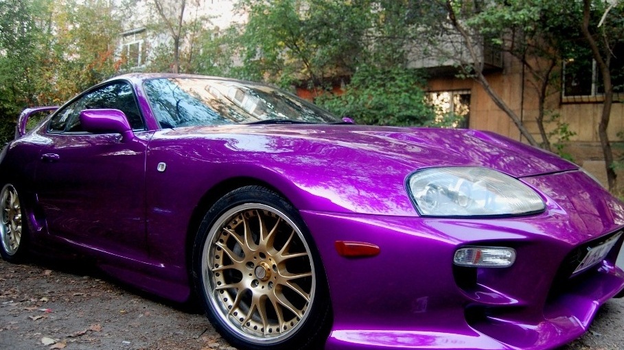

Всем привет! Собственно решил создать бортовой журнал. Меня думаю знаете cool.gif это уже вторая Супра (она же известна вам как машинка Димы (iMedia), и Вани (JIGSAW))

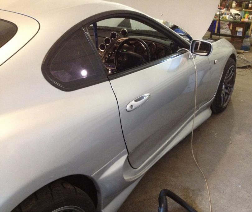

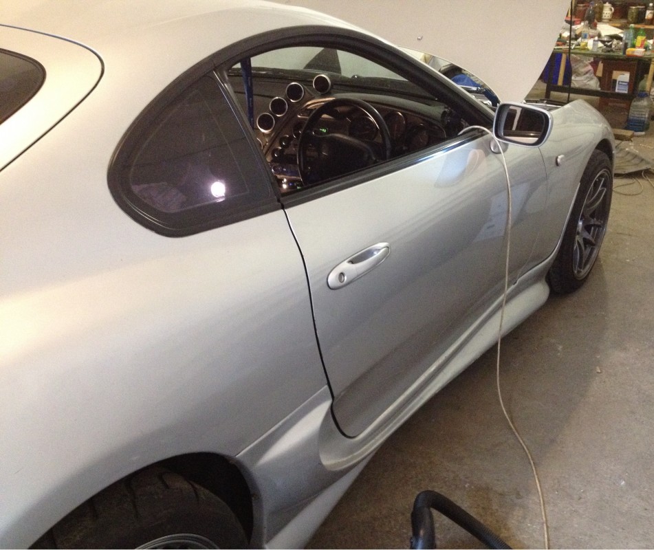

Машину пригнал сразу после майских праздников, поставил в гараж и по мере свободного времени занимаюсь мелким ремонтом. Сразу решил поменять масло в движке и коробке. А также купил новые свечи. Да и наклейки я ободрал blush.gif Пока фоток нет общего вида машины, так как стоит в гараже, поэтому какие есть.

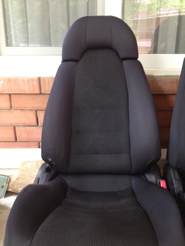

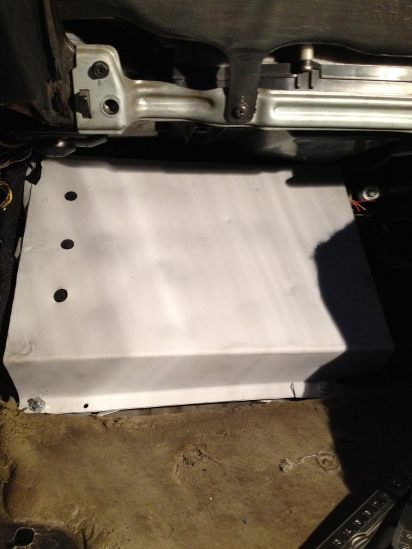

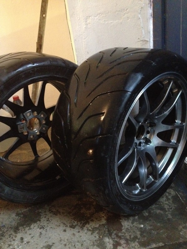

Вобше очень доволен состоянием Машины! Видно, что собирали не криворукие мастера! Да и состояние по кузовшине отличное! Единственное, что не устраевает так это грязный салон! Поэтому снял передние сидения и вымыл их, сейчас жду пока высохнут ну и коврики постирал! И 2-а часа бегал с пылесосом в салоне! поставил резину toyo R888 держит на отлично!

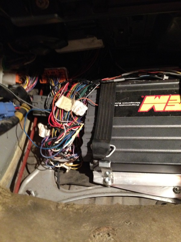

И навел порядок с Мозгами машины! Было все просто ужасно! теперь так выглядет.

Женек, какой размер у резины???

Да Паш машинка едит очень хорошо! Иван резина 295/30

впоряде встала, думал 285 - это макс

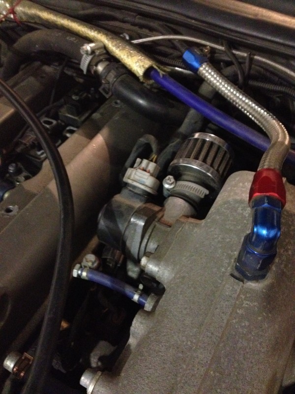

Встала отлично! Правда чучуть выходит за арки, но это не страшно, главное что не ципляет. Да и разобрался с тем почему машина глохла! Спасибо за консультации Денису(Mr. Y) всему виной датчик холостого хода, тот что в конце колектора. Вот только его стоимость не радует! Для эксперимента хочу попробовать поставить с GE двигателя, если нормально работать не будет прей деться заказывать новый sad.gif

Главному звонил телефон выключен! На днях должен уже прийдет датчик поставлю туда сам стержень с GTE мотора и проверю как будет работать. На час брал датчик с GE мотора у Марка на красной Супре поставил все норм работало только холостой ход был 1500 об/мин машина за час езды не разу не заглохла, даже признака не подола! Но когда я его снимал обнаружил что на GE двигателе стержень меньше диаметром чем на GTE и он проваливается в то отверстие которое должен плотно закрывать. Тогда не было времени эксперементировать перестовлять стержни, поэтому как приедит датчик проверю с заменой стержней!

ну, это понятно, что он, по сути, не датчик, а электо двигатель, даже скорей всего его можно назвать клапан холостого хода, а по поводу звонка перед выходными вечером звонил тебе на твой номер, был выключен пару раз набрал больше не стал звонить. но суть не в этом, не понятно откуда слаживаеться такая цена!?

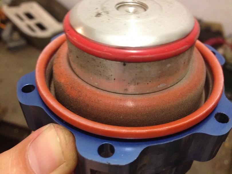

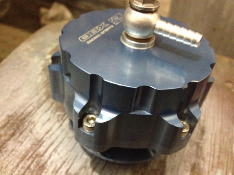

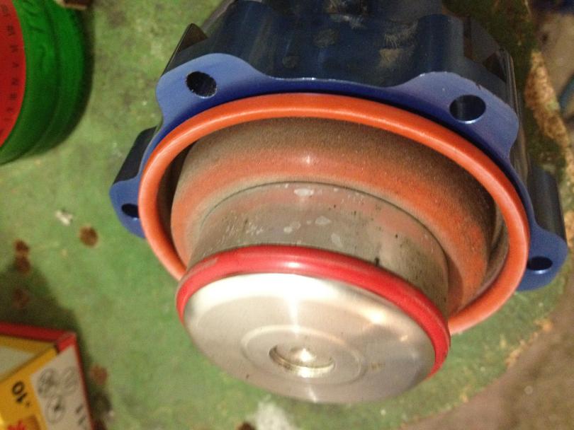

Спасибо за поздравления! friends.gif Вобшем что произошло за последние пару дней! Был установлен клапан холостого хода от GE движка проблема не ушла! Но это еше пол беды нашлись еше 2-е проблемки! Это не работающий демпфер, который плавно останавливает заслонку и не работающий заклинивший wacko.gif Блоу-офф. Вобшем все было забито пылью и грязью! Ванька наверно по полям гонял! ohmy.gif Демпфер снял, продул компрессором, стал работать, а вот с Блоу-оффом такие действия не помогли, поэтому пришлось его разбирать!

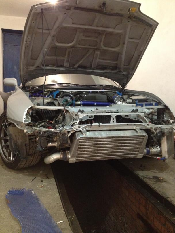

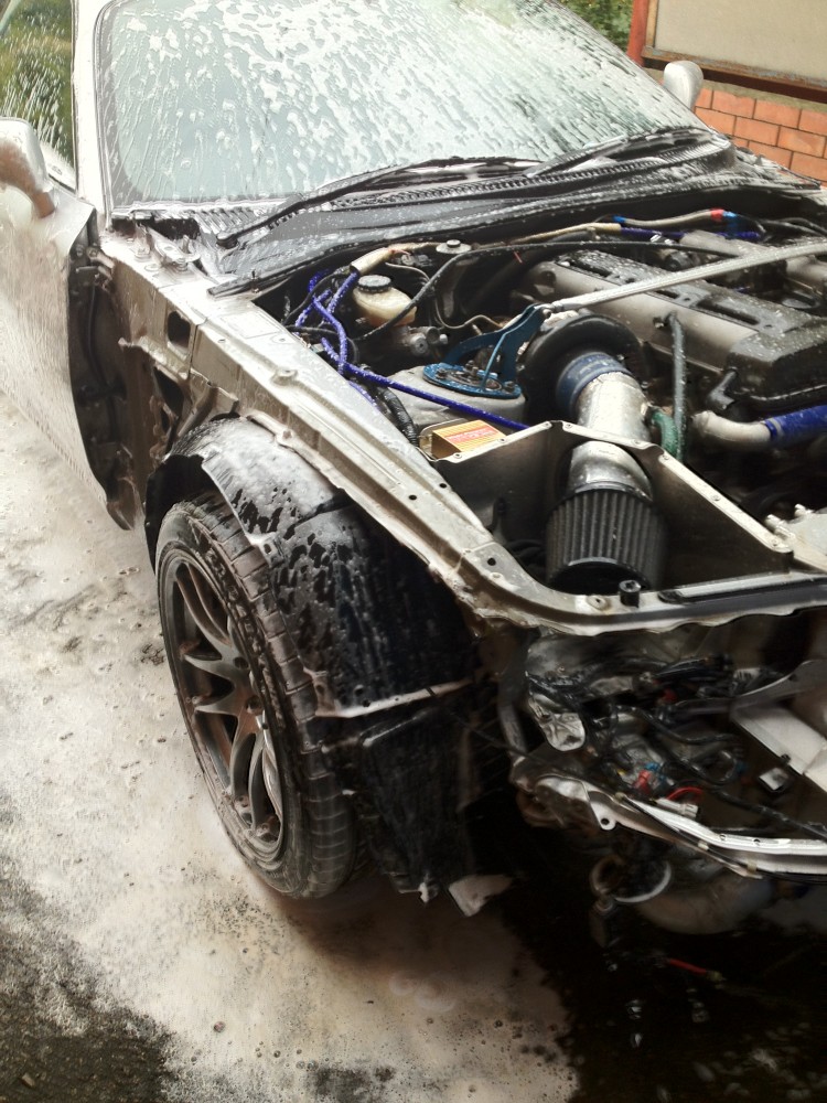

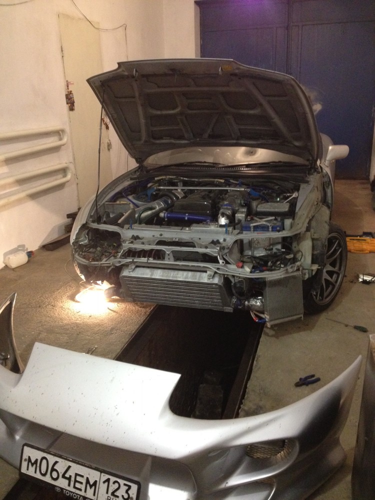

Сейчас выглядит так! Бампер снял для замены сетки. (Стала отваливаться)
