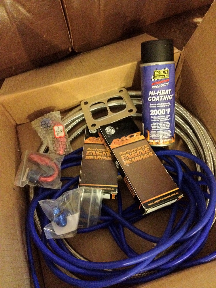

А спрэй для термоленты не стал брать? У меня такая же, я свою покрывал спреем

master спрэй возьму обязательно, сколько метров у тебя ушло на коллектор?

я брал моток 5см*30м, мотал коллектор, скример и даунпайп, осталось еще метров 5-7 где то. А вот спрэя на все это одного баллона мне не хватило, хорошо что брал два:)

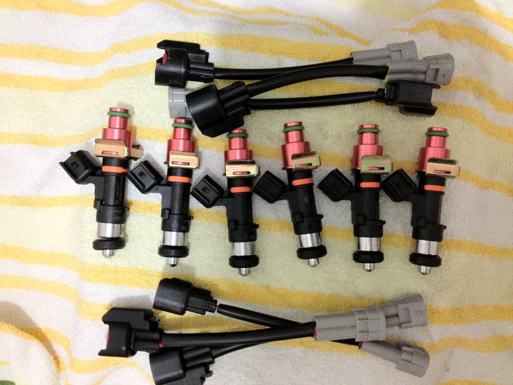

Приехали форсунки Injector Dynamics ID1000сс

speed_sanek

Только перед тем как ставить пролей их обязательно!!
Naxys

Слышал что б/у нужно проливать! Новые тоже нужно?

speed_sanek

Кому ты будешь потом доказывать что они были новые и т.д.))
Тут как ты понимаешь всё зависит от твоего подхода))
Кто то за стол садиться и руки не моет а потом животик бо-бо))
сообщение 6.3.2013, 14:36
Сообщение #172
Naxys, я в своё время купил на короллу новую форсунку, оказалась бракованной.
Но разумеется мы её не пролили, поставили, парились, мучились, потом проливали и уже после этого понимали, что в ней самой и дело smile.gif
Фломастер

У меня был такой опыт: купил форсунки с запасом - 880 сс, установил, приехал Денис на настройку, форсунки закончились на 1,4 бара (пролив показал, производительность 630-650 сс). Итог такой - съэкономил пол дня на пролив форсунок и попал на повторную настройку, так как запасного комплекта не было в наличии.

Да нужно пролить, был опыт не совсем хорошего совпадения в одном комплекте.

Всем спасибо за советы! friends.gif Значит обязательно сделаю проливку!

Benjiro

) Мы с Денисом по молодости проливали форсы б/шные 700 какие то с помощью АЕМа и бутылки колы 0,5)) Я долго стебал эти форсы т.к. они приехали почему то обгорелые))

Я проливал, но спец. стенда в Москве не нашел, только обычные, рассчитанные под гражданские авто.
Б/у надо проливать однозначно. Новые я бы тоже пролил.

Сделаю обязательно! Уже нашел, где есть оборудование для проливки!
