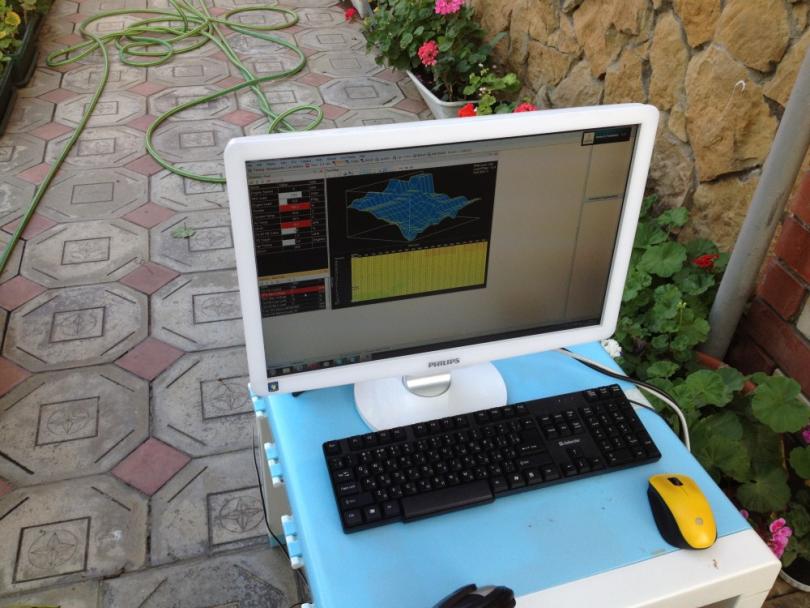

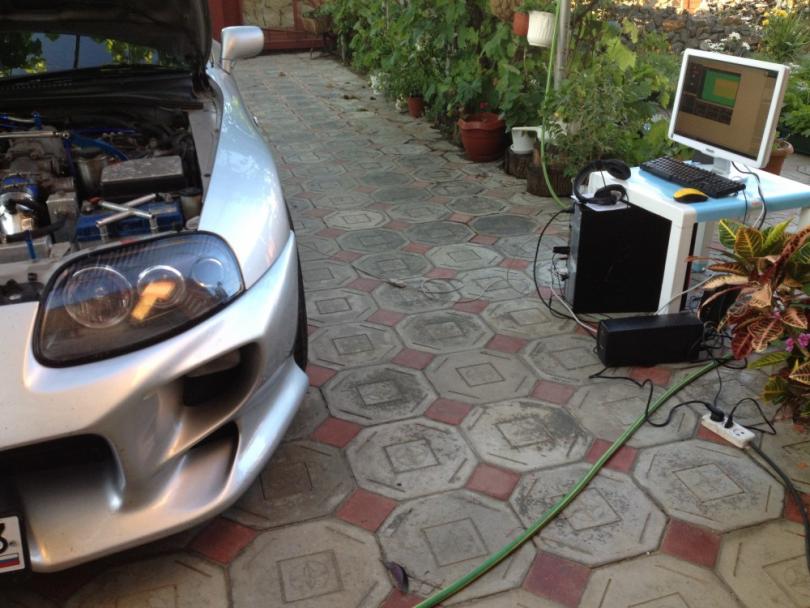

Naxys
сообщение 12.7.2012, 18:45
Сообщение #38
Сообщений: 650
Регистрация: 13.10.2010
Из: Армавир
Пользователь №: 5 100
Авто:Supra ТТ M/T

dibang
сообщение 12.7.2012, 18:53
Сообщение #39
Сообщений: 308
Регистрация: 18.5.2011
Из: Питер
Пользователь №: 5 969
отличная идея=))) надо взять на заметку=)))
Добро побеждает зло!
Кто победил тот и добро!
Выход есть - купи Супру.
Belashoff
сообщение 12.7.2012, 19:32
Сообщение #40
Сообщений: 1 316
Регистрация: 13.6.2010
Пользователь №: 4 744
Авто:пешком хожу.
Вообще удаленка и облачные сервисы рулят =) За ними будущее!
