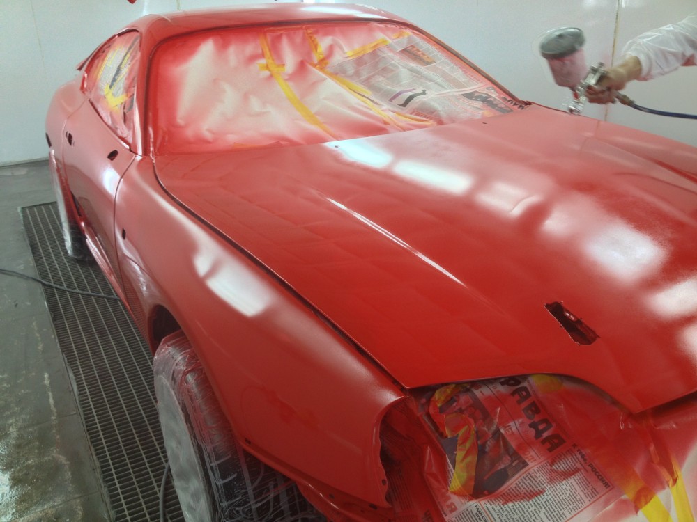

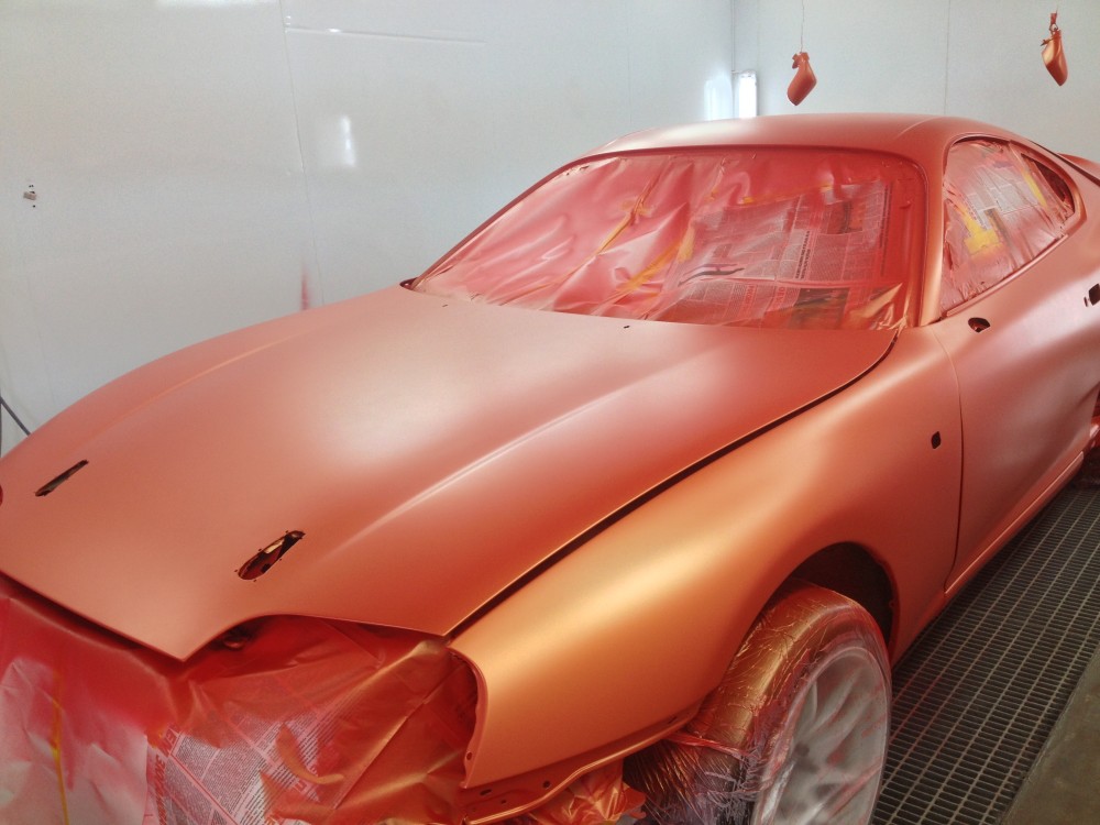

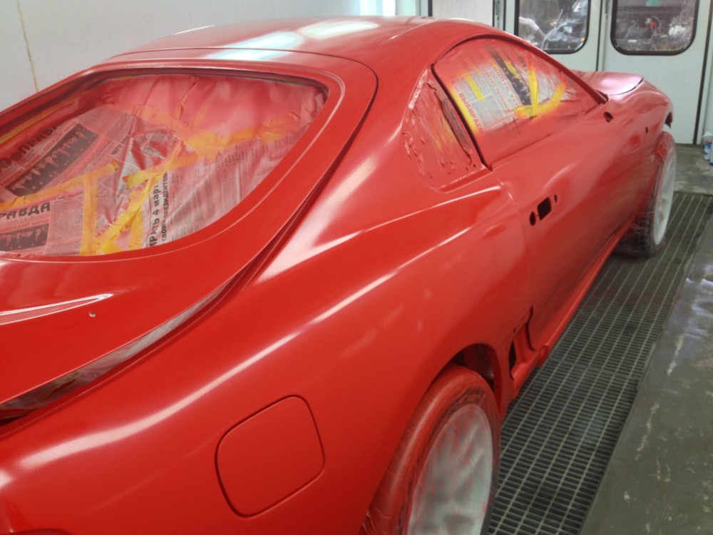

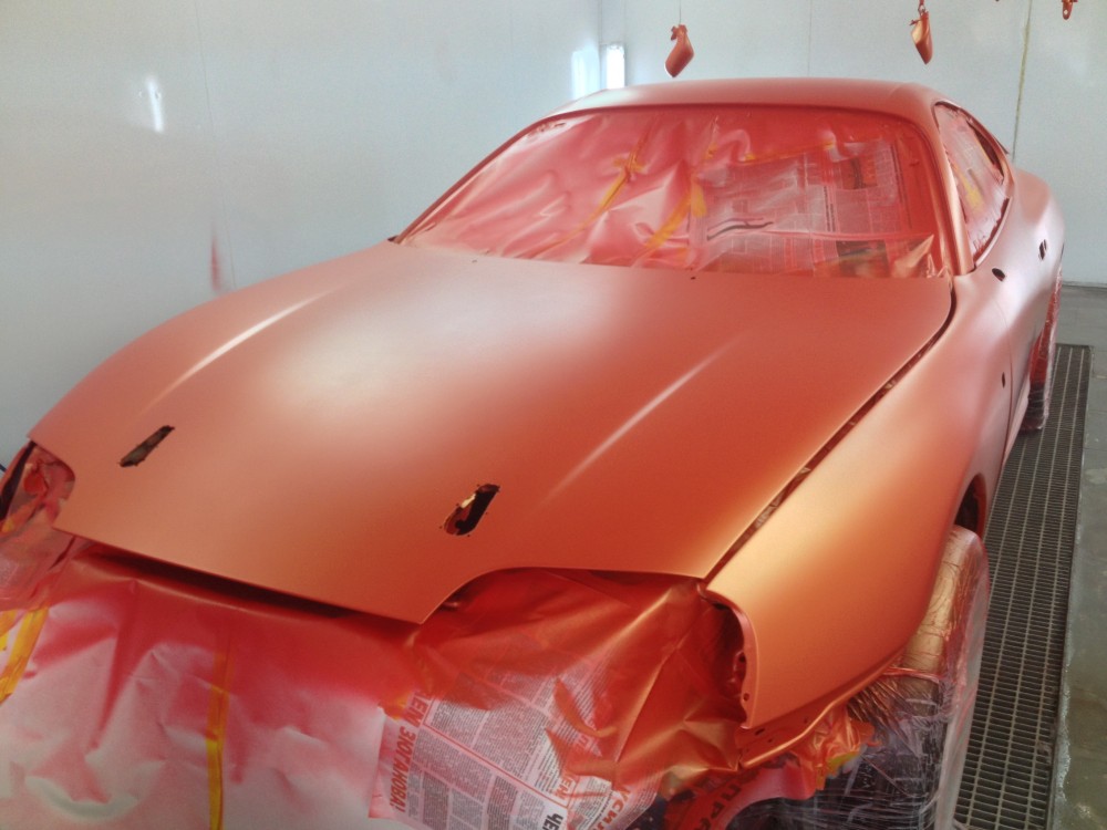

Всем привет! Сегодня покрасили кузов pleasantry.gif фотки делать было некогда так что только основные моменты. единственное что не фоткал это когда уже начали лаком покрывать.
это подложка, а это уже сама база.

Да цвет не обычный, но его по фотографии вобще не понять и камера на айфоне полный атцтой.

Привет, цвет не Rosso ink случайно? Себе такой выбрал, очень похож

Не это не он. Похож на цвет у BMW m6 новые. Но опять же это то с чем можно более менее сравнивать.

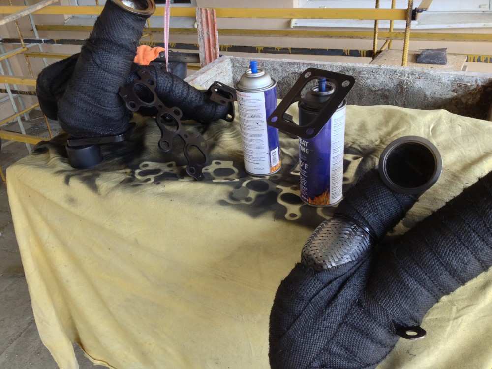

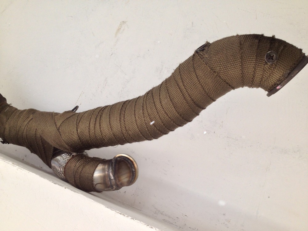

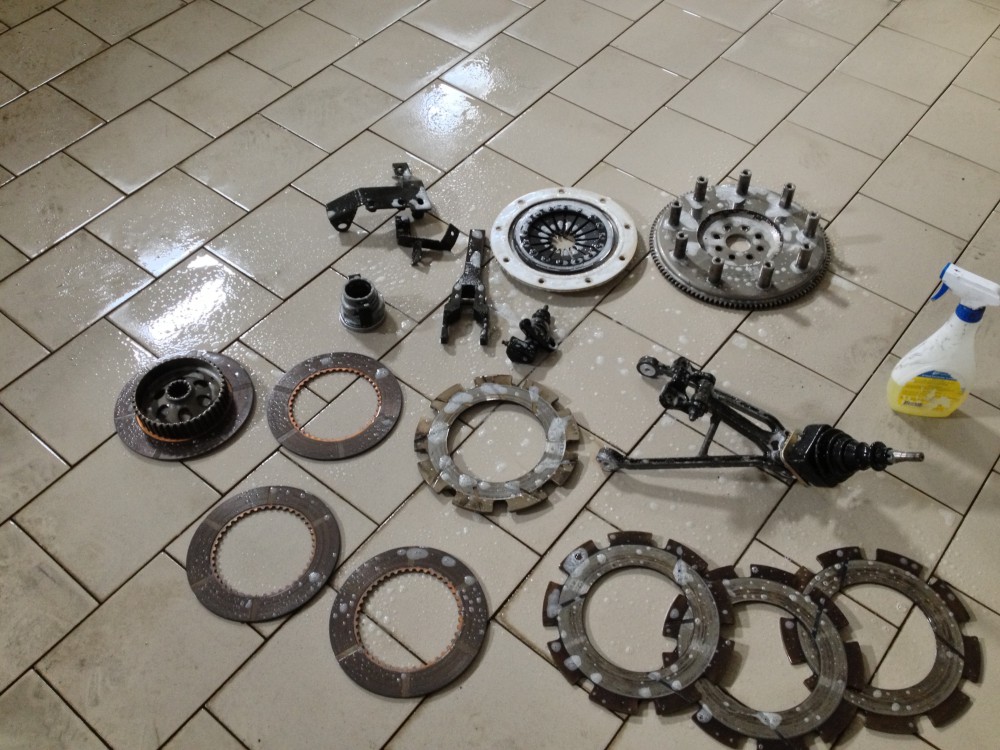

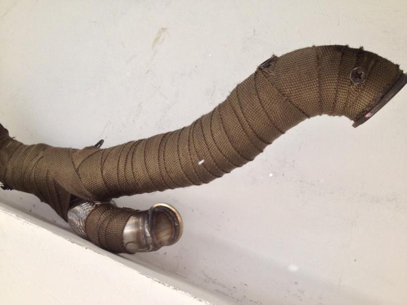

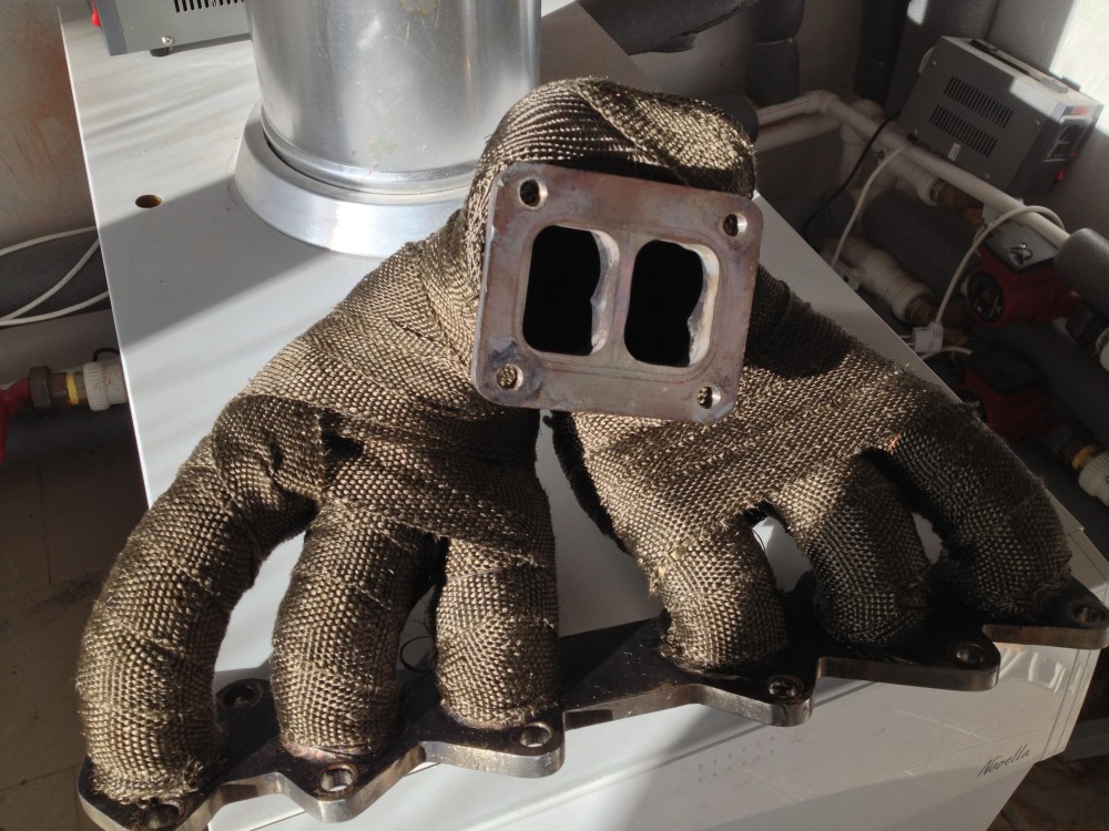

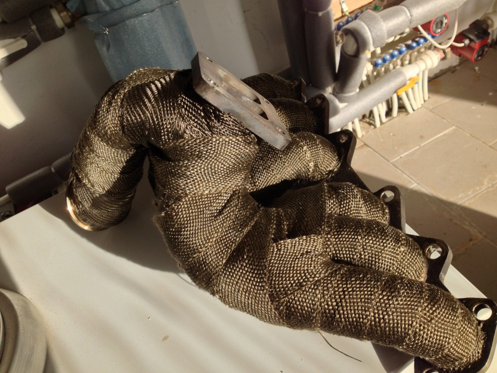

Помыл сцепление,
и забрал у ребят уже обмотанный коллектор и трубу. осталось дождаться посылку с спреем обработать и можно собирать движок и ставить в кузов. по термоленте могу сказать следующее купленная за 4+т.р. мне не понравилась тем что начала расползаться практически сразу как только достал её из ведра да и толщина совсем тоненькая! а вот термолента No Name понравилась больше! её купил для обмотки поверх Dei так вот она не расползалась и была толще раза в 2 от брендовой! и стоила до тысячи за 10 метров! все обмотали в 2-а слоя!

Приехала посылка от Атомик-шоп спрей для термоленты и мелочевка в виде прокладок и фитингов. и теперь жду недостающей детали для установки сцепления.

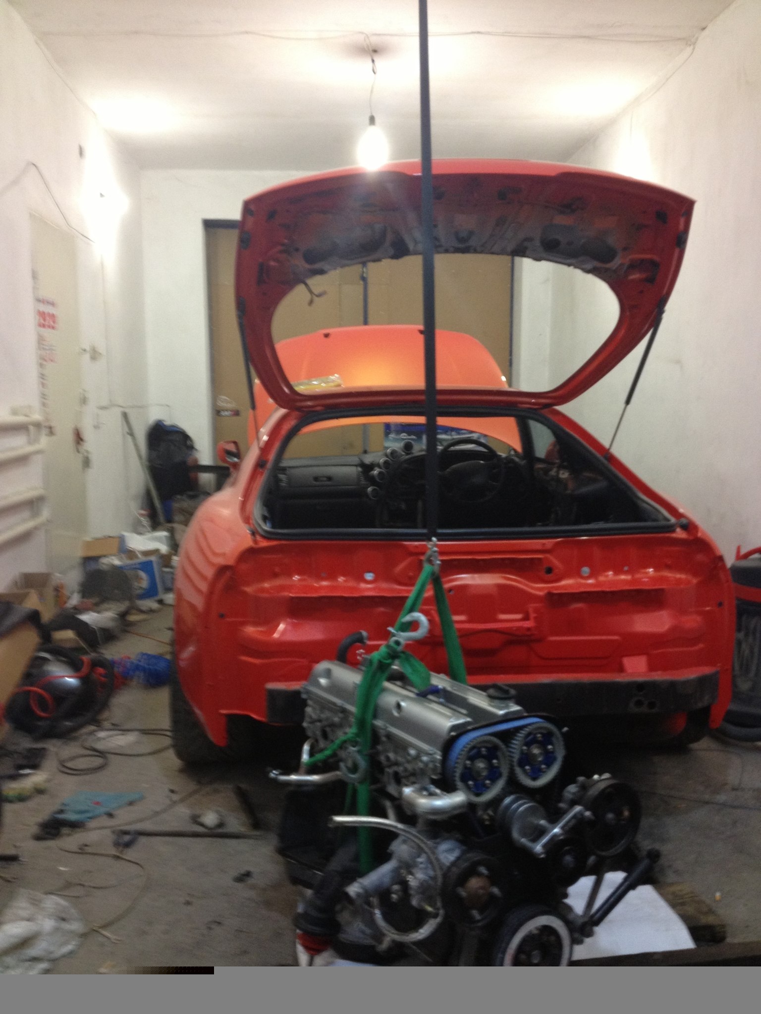

Всем привет, долго не заходил, не было времени! сейчас вроде стало по свободней!
Supra перекрашена и собрана! 7-8 Июля была настройка. настроена на 98 бензине 1.4 бара и VP110 1.9-2.0 бара.

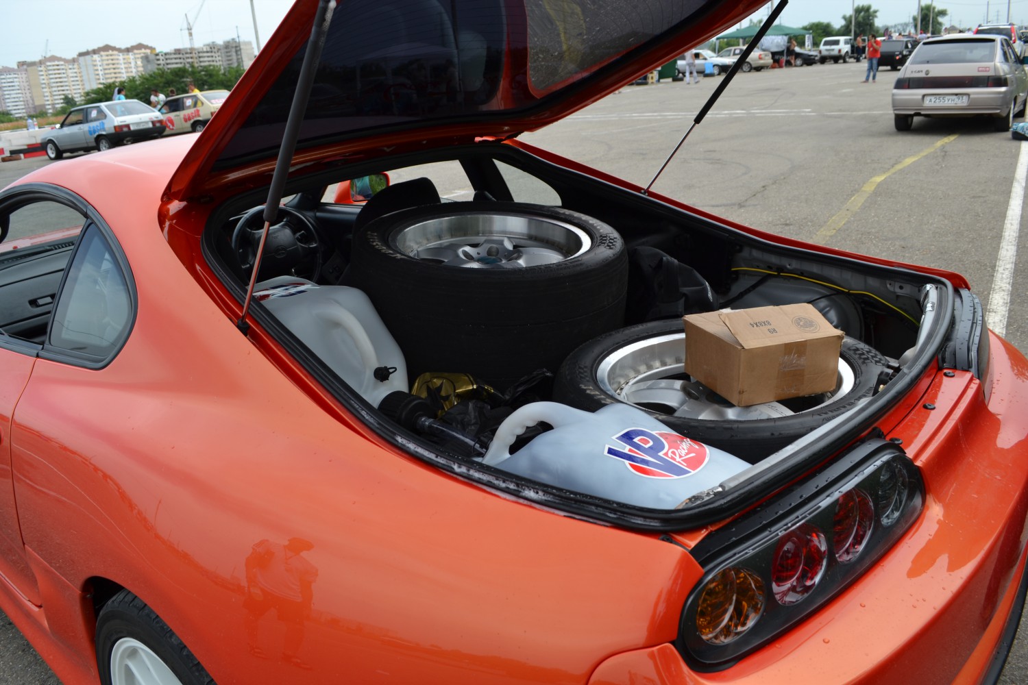

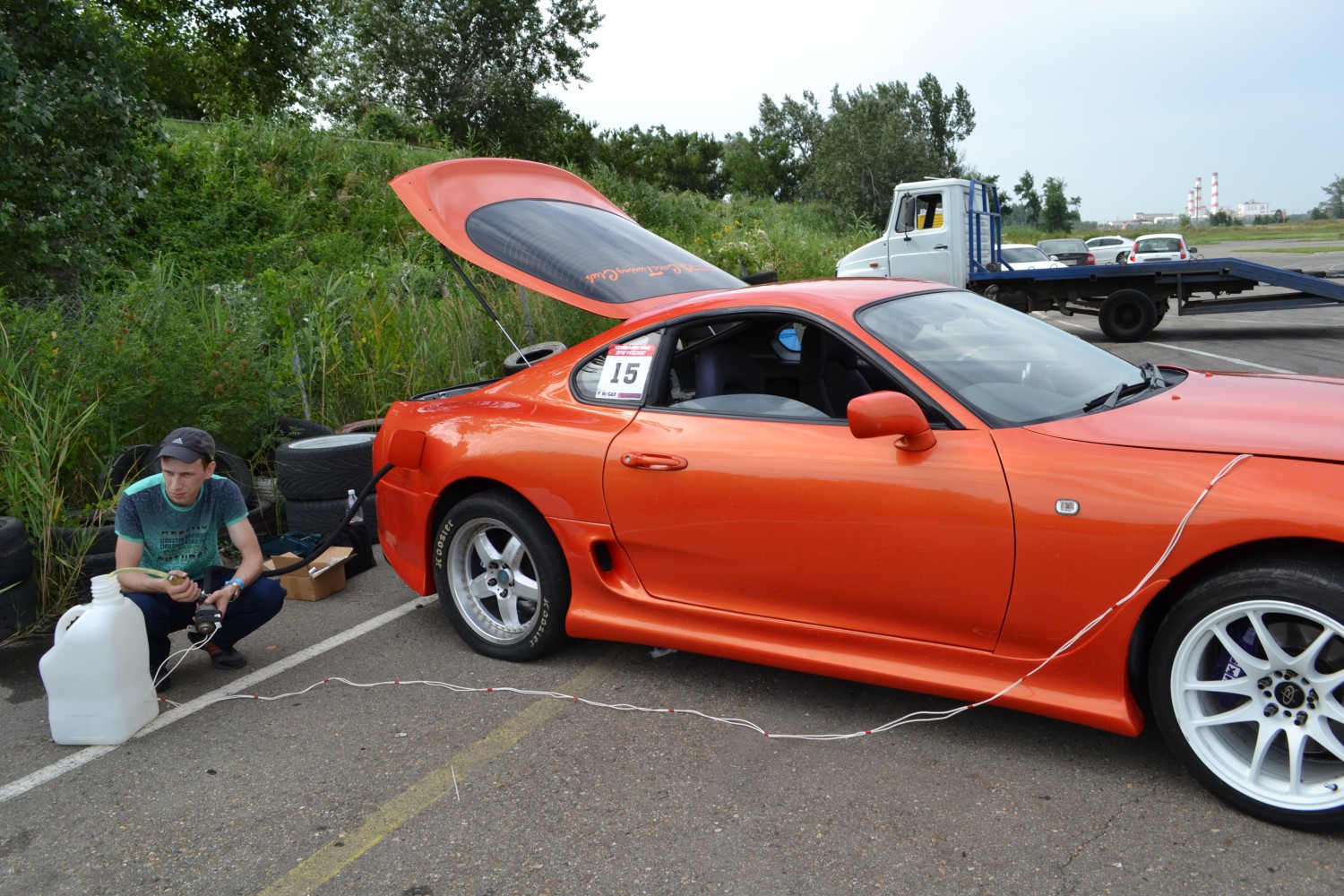

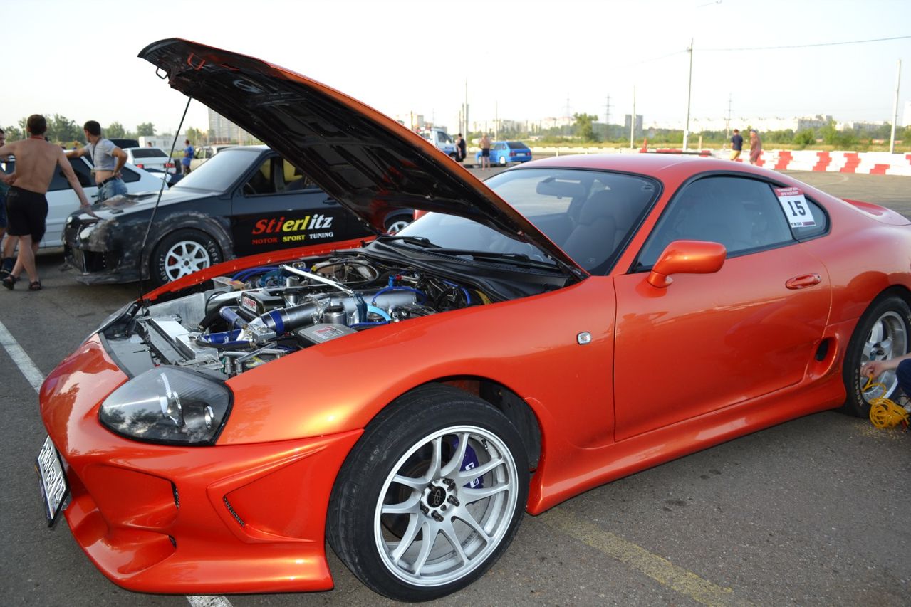

Всем привет. хочу поделиться с вами тем как я ездил на соревнования в Краснодар.
и так начну с того что на Супре не хрена не маленький багажник. пришлось везти все самому так как техничка была занята. загрузил все и поехал в Краснодар. фото уже по приезду.
2 слика 315,35,R17. две канистры 20л. одна пустая другая с бензином. домкрат подкатной и ящик с ключами и автомобильный компрессор для подкачки колес.
меняем колеса сливаем бензин АИ98

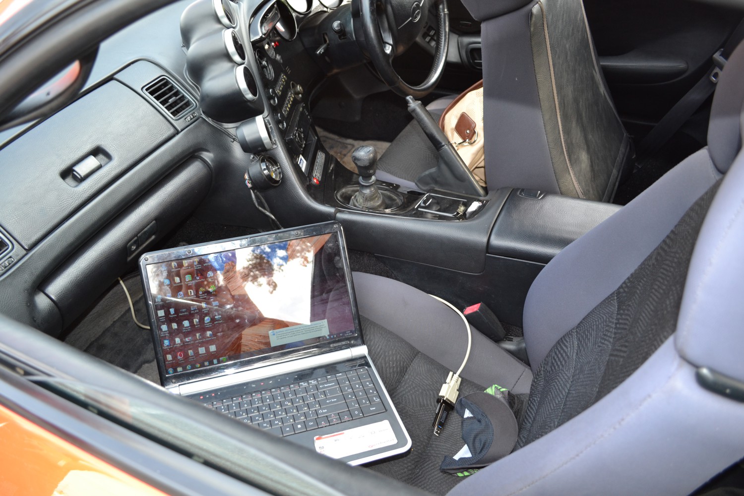

заливаем VP110 и заливаем калибровку.
Выезжаем на пробные заезды, народу мало. классы еле набрались. жара жуткая +40 в тени!!! blink.gif

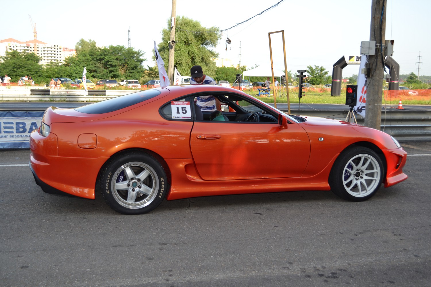

пробую зацеп, корректирую обороты Лаунч-контроля! делаю 2 пробных заезда и одну квалификацию временем доволен все заезды из 11сек.
в одном из заездов решил записать ЛОГ. уже по возвращению домой просматривал. при начале заезда температура во впуске была +45 к концу заезда поднялась до +81 градуса. выводы сделал!

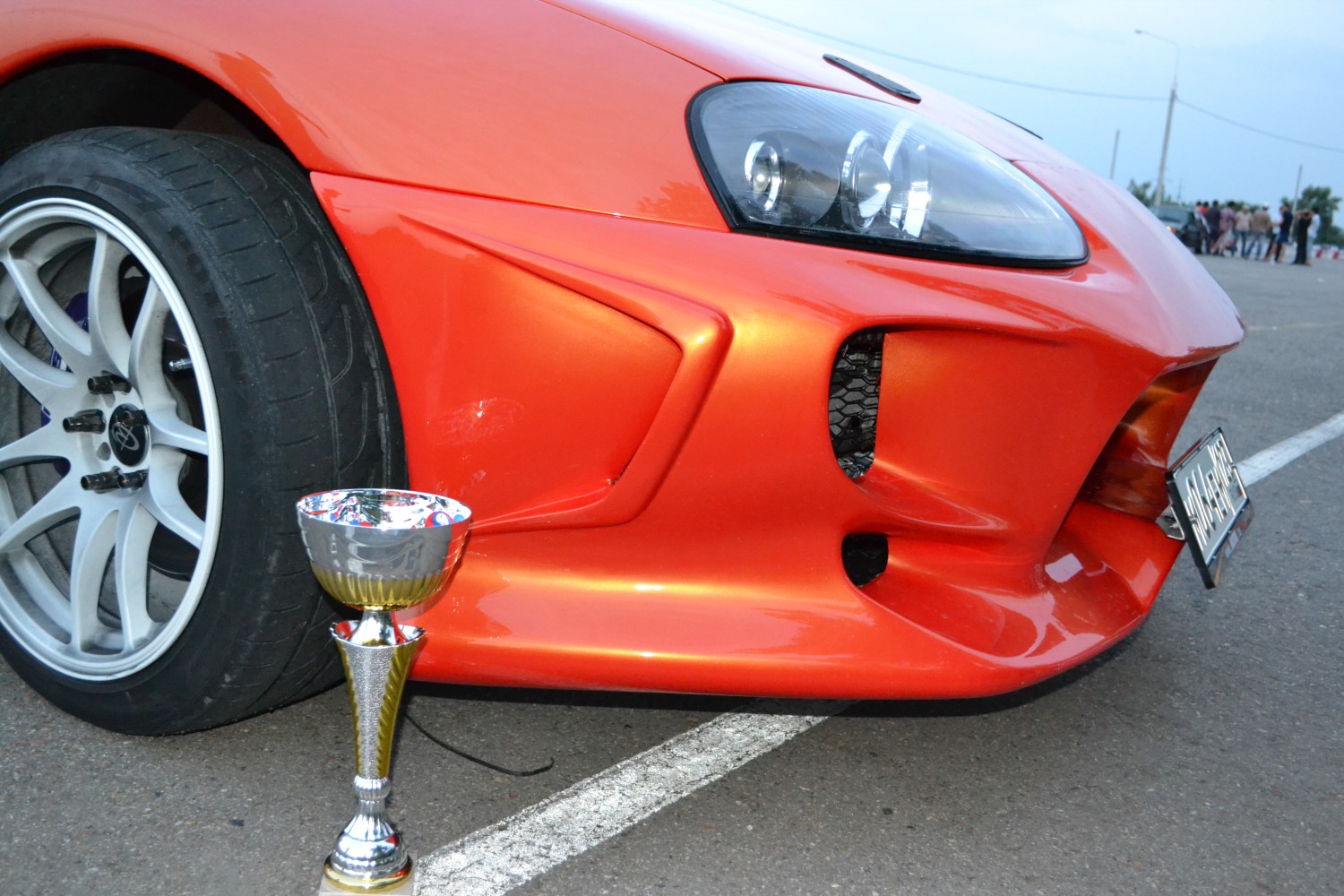

тем не мение у меня 1-е место!
результатом доволен! 10.7сек но знаю что можно еще не плохо улучшить! сказывается долгий простой Супры в гараже! отвык переключать левой рукой.
Видео заезда время 10,7
