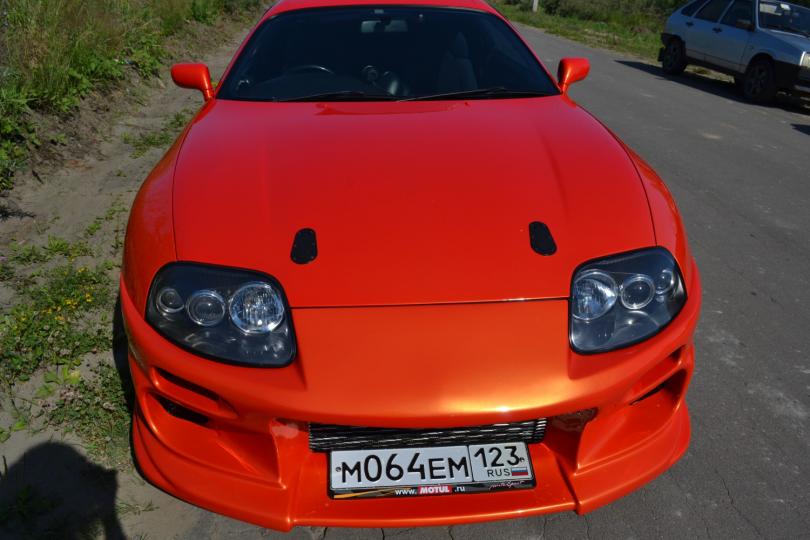

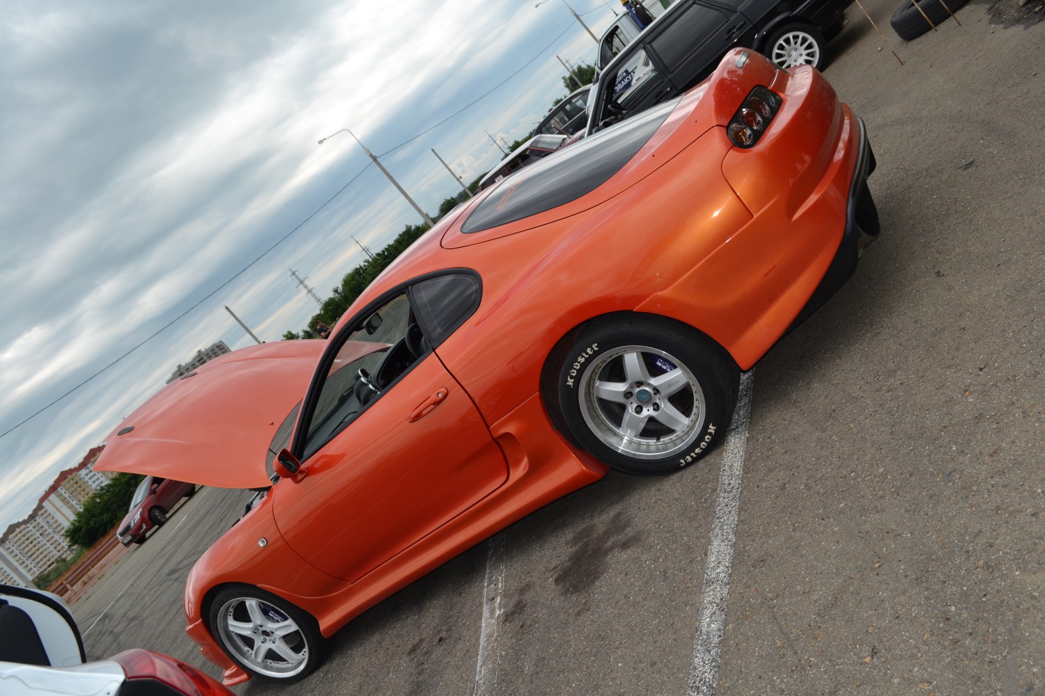

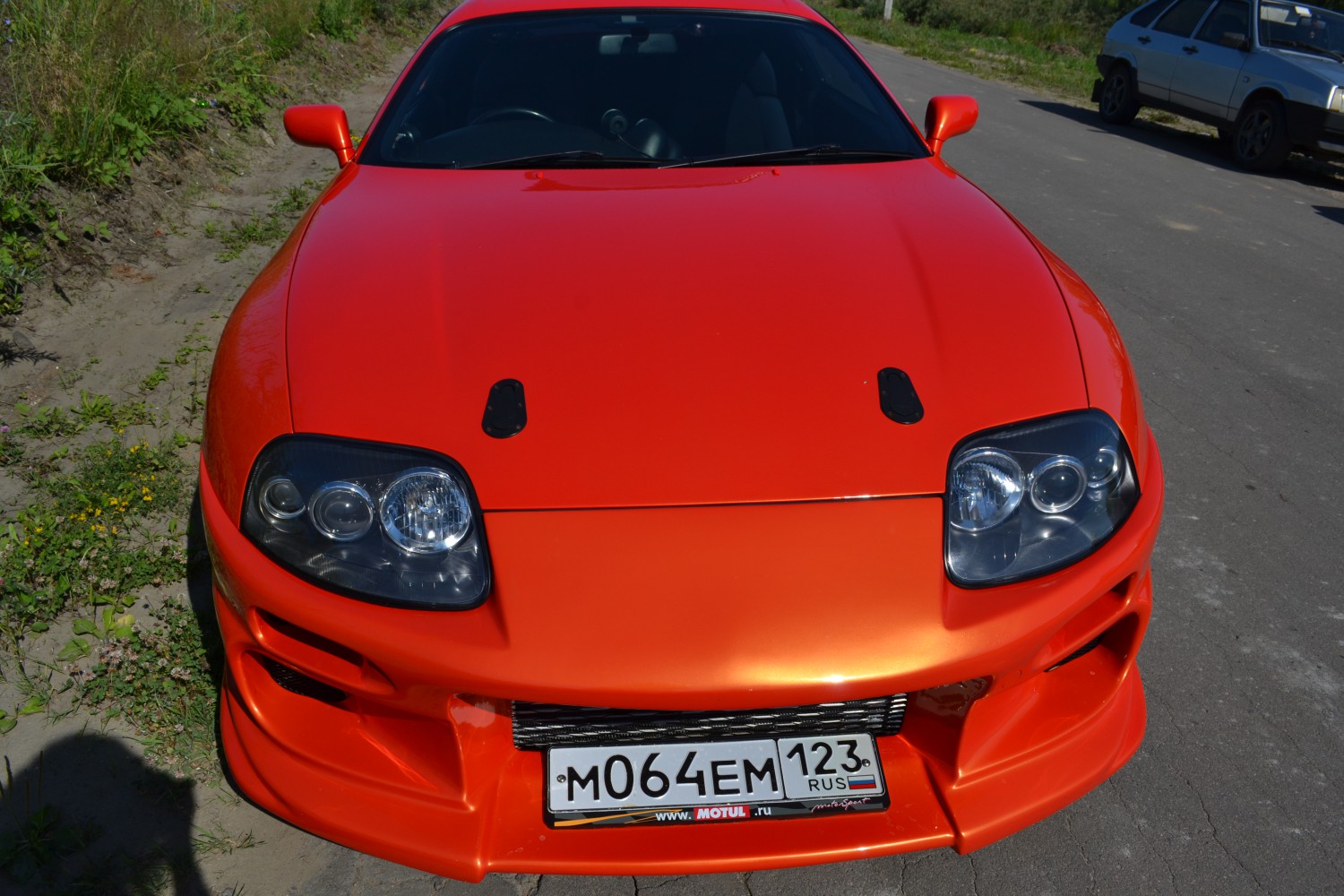

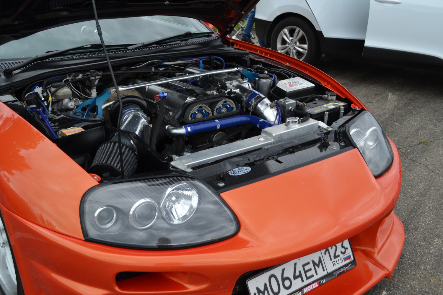

Вот так сейчас выглядит Супра. правда фото с телефона качества нет.

Naxys, good.gif friends.gif я такой же бампер взял) Менты за расположение номера мозг не ипут? Диски 18* ? какие параметры?

нет все нормально. Диски R19 8,5 и 9,5

Диски Rays GT-C, можно по подробней вылеты и я так понял что перед и зад FACE2?

Да диски GT-C r19 перед face-1 8,5j +27 задние face-2 9,5j +34
Ниже можно сделать но смысла нет. Тк через лежачие тяжело переезжает, выхлопная трасса будет шоркать.

Жека выглядит отлично!Про занижение согласен,Не напрягает,и дороги не айс.

С дорогами я полностью согласен,сам недавно такой был.
Я в общем,о виде.
Сам именно из-за дорог поставил сток)

Naxys, отлично получилось!
По той же причине не занижаю свою.

Я тоже свою не занижал специально. Мы не в Японии все таки живем.

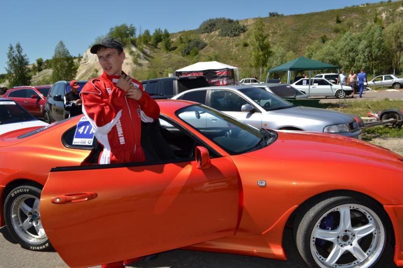

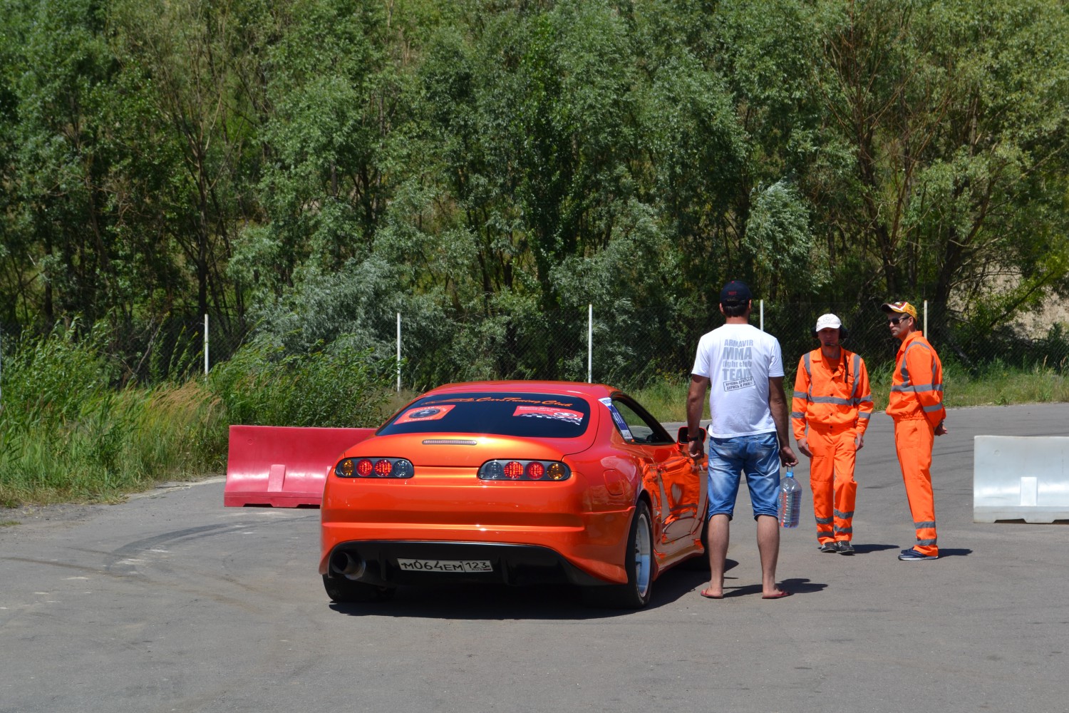

Всем привет! и так хочу поделится с вами тем как я съездил на соревнования в июле 2015 года. разделю на 2 части первая будет про Воронеж вторая Краснодар.
И так
часть первая!
Выезжаю с дома в пятницу 03.07.2015 приблизительно в 9 утра, едем на 2-х машинах Supra и ix35. путь предстоял долгий 950км. в одну сторону.
доехали довольно таки быстро примерно за 11 часов. расход топлива составил 12л на 100км при скорости 140-150км/ч да были места где и 200+ ехали но и пару отрезков было с ремонтом дорог там естественно 10км/ч
заехали в Воронеж. дороги среднего качества! я бы поставил 3 балла из 5. Менты (сотрудники ДПС) дикие! будто некогда в жизни не видели Супру. каждый останавливает идет проверять на угон и т.д. (тратим время)!
доехали до гостиницы! заселились! В Субботу утором поехали на регистрацию в СК Белый Колодец! на входе очередь из машин и толпа людей у кабинки с регистрацией!
зарегистрировались получили все возможные лицензии, номер и т.д. стали проезжать к трассе! доехав к закрытому парку нашли свободное место и припарковались! начали готовить машину. в это время подтягивались остальные участники!
подготовив все пошли на брифинг. после него начались свободные заезды (практика).

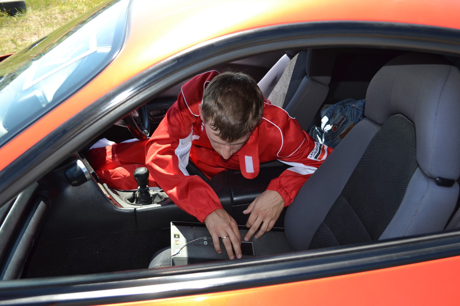

первый выезд на трассу я сделал с ноутбуком записывая лог. (для проверки ланча и общих показателей работы двигателя)!
после первого же старта стало ясно что на этой трассе нам времени не показать! зацепа нет вообще! машина буксует до 170км/ч!
причем трасса вроде как проклеена?! ну дело даже не в этом! она очень кривая! на скорости 150+ машину подбрасывает из за волн на асфальте и начинает жестко кидать в стороны!
не безопасно! подумал я! и тут баз и мой знакомый разлаживает свою 2101 об бетонные блоки! после этого я решил что пусть время будет не какое чем разбитая Supra!
для полного привода трасса подходит. и то был в шоке когда GTR ставило боком после старта! ах да про соперников!
и так наш класс US стрит! у нас в классе 3 джипа SRT8 в двух 1500+ в третьем 1300+ 2 GTRа в одном 1000+ в другом 800+ Супра в обвесе s900 и камаро! в последних не известно сколько сил!
откатали практику! объявили квалификацию! выезжаю!

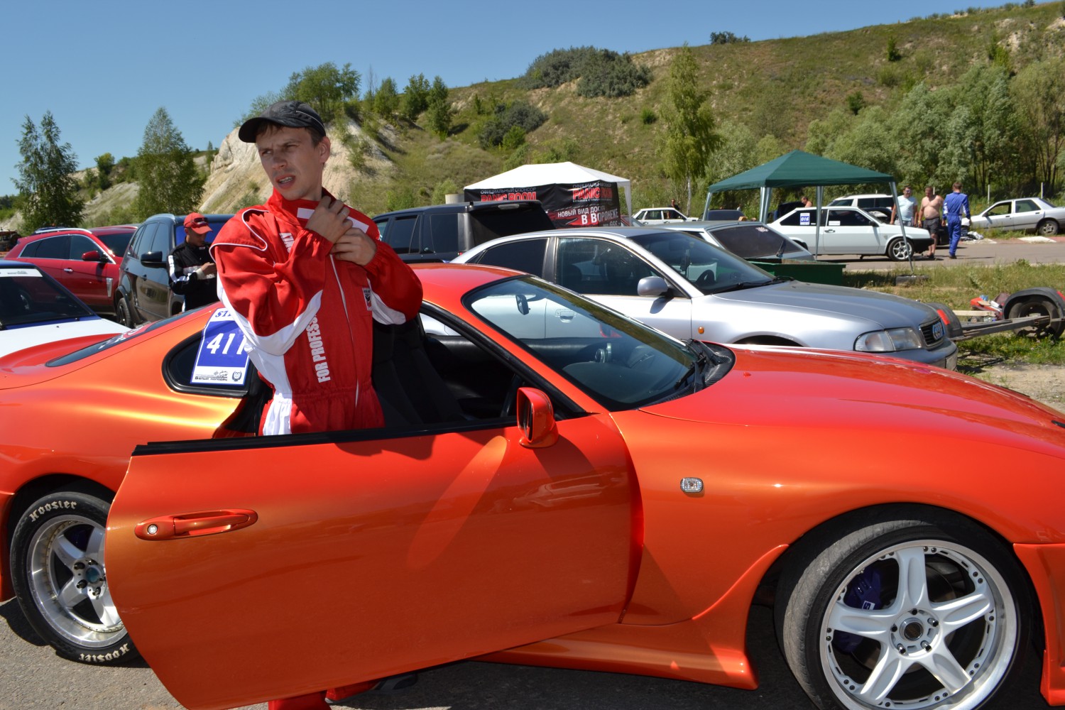

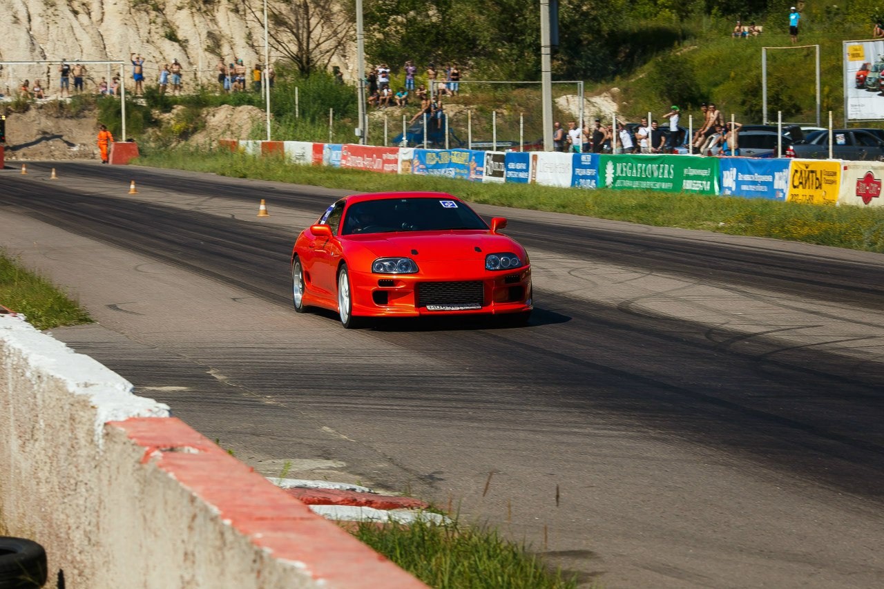

жарко на улице 30+
поехал с Супрой зацепиться естественно не удалось! у соперника в этом заезде порвался ремень ГРМ.
в общем лучшее время у меня было 12.2 естественно я не попал в финальную сетку! так как СРТ и ГТРы ехали 9.5+
я очень рад что съездил в Белый колодец!
мне очень понравилась организация этого мероприятия! нет не каких задержек! все четко! Хочу выразить огромную благодарность им за их труд!
единственное что там не понравилось это то что прогрев сликов был за 100метров от старта! ну и сама полоса! в остальном очень красивое место!

цвет у тебя красивый )

Да цвет не обычный! всем очень нравиться! но я все таки хотел не такой! хотел больше красного!

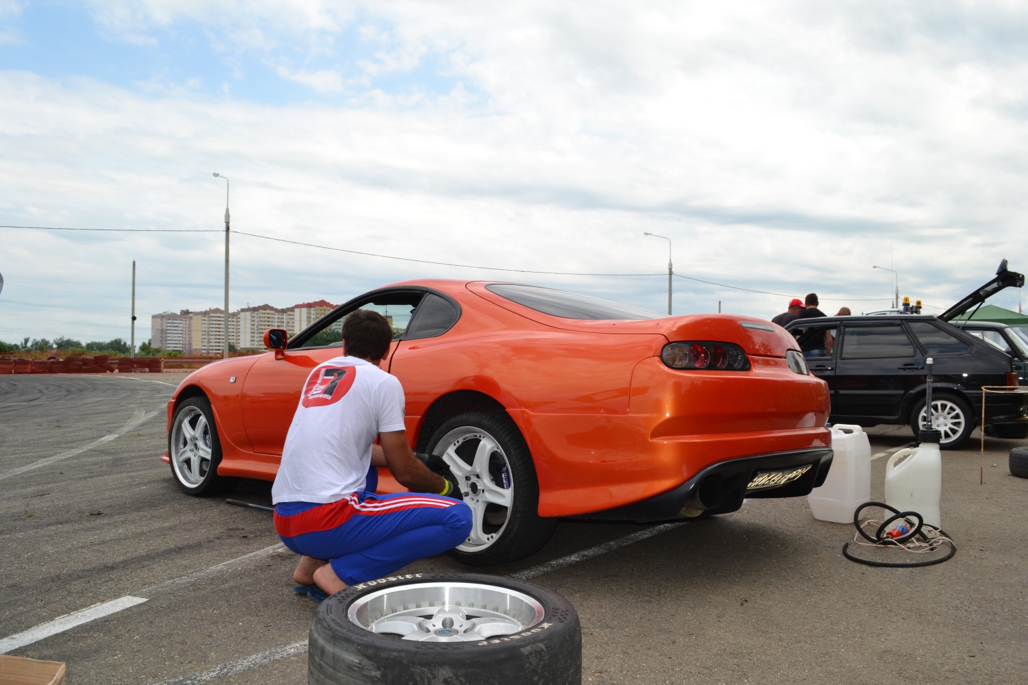

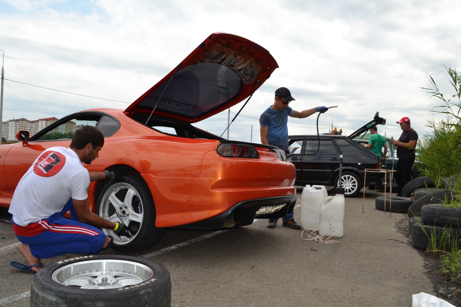

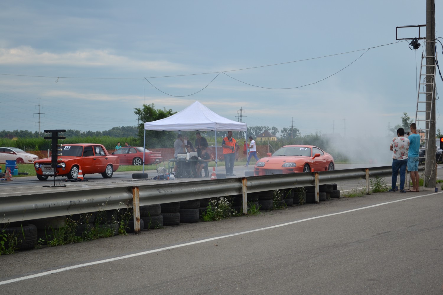

Краснодар! 11.07.2015 состоялся 2-й этап открытого Чемпионата ЮФО по Дрэг Рейсингу.
дорогу описывать не буду. всего 250км в одну сторону это пыль по сравнению с Воронежем!
приехали на место! участников мало! пол дня лил дождь! многие не стали рисковать и ехать особенно тем кому далеко! вдруг дождь не даст провести этап!
но к нашему приезду дождик прекратился! трасса подсохла и её начали подготавливать! мы тем временем прошли регистрацию и начали готовить Супру к заездам!
время было уже около 17:00 дождик еше немного по срывался и нам объявили что свободные заезды начинаются! их объединяют с квалификацией времени дали полтора часа!
вполне достаточно! тем более участников не так много машин 20-25 всего.

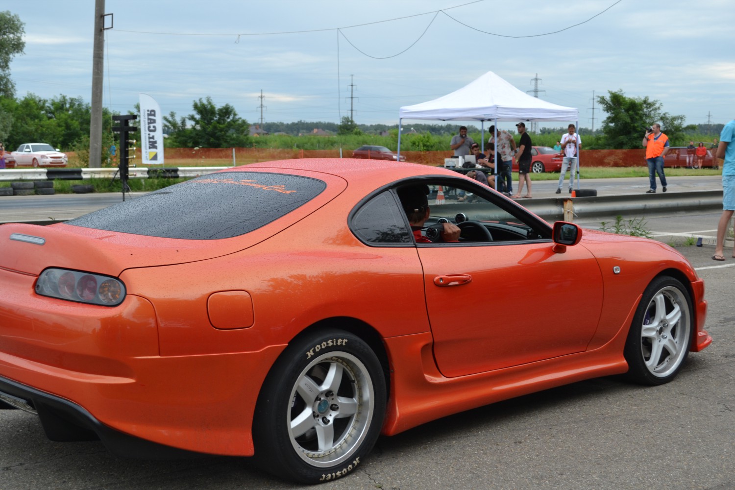

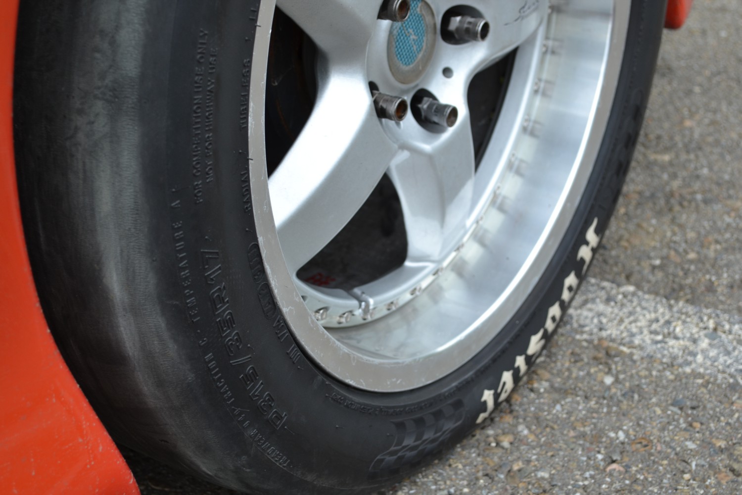

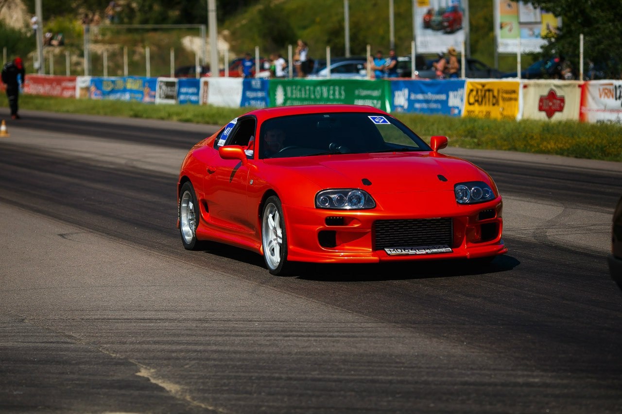

выезжаю, грею слики. подкатываюсь к датчикам соперник тоже готов! я знаю что в зачет идет только чистое время поэтому смысла пытаться гнать на желтый сигнал нет!
загораются огни! я отпускаю вперед своего соседа по полосе! спокойно раздуваюсь и поехал! все хорошо все передачи попал! узнаю время 10.7. уже не плохо НО! это время того года которое я стабильно показывал в Краснодаре!
хочется чуть быстрей! подключаю к компьютер делаю поправку в настройках ланч контроля! (больше раздуваю)
Выезжаю на старт, раздуваюсь 0.9-1.0бар на месте (до этого 0.5) проезжаю все четко! но немного не докрутил первую и вторую передачу! рано переключился 7000рпм. и узнаю свое время 10.6 опа! yahoo.gif
это уже хорошо! прошлогодний рекорд побит!
на этом я думаю закончить выезды! думаю пусть остывает! ведь скоро начнутся финалы!
Квал окончен! у меня 2-е время в сетке!
первое время ГТР 1000+ 10.1
второе у меня 10.6
третье ГТР 10.8
и четвертое ГТР 11+(точно не помню сколько) одни сцука ГТРы.

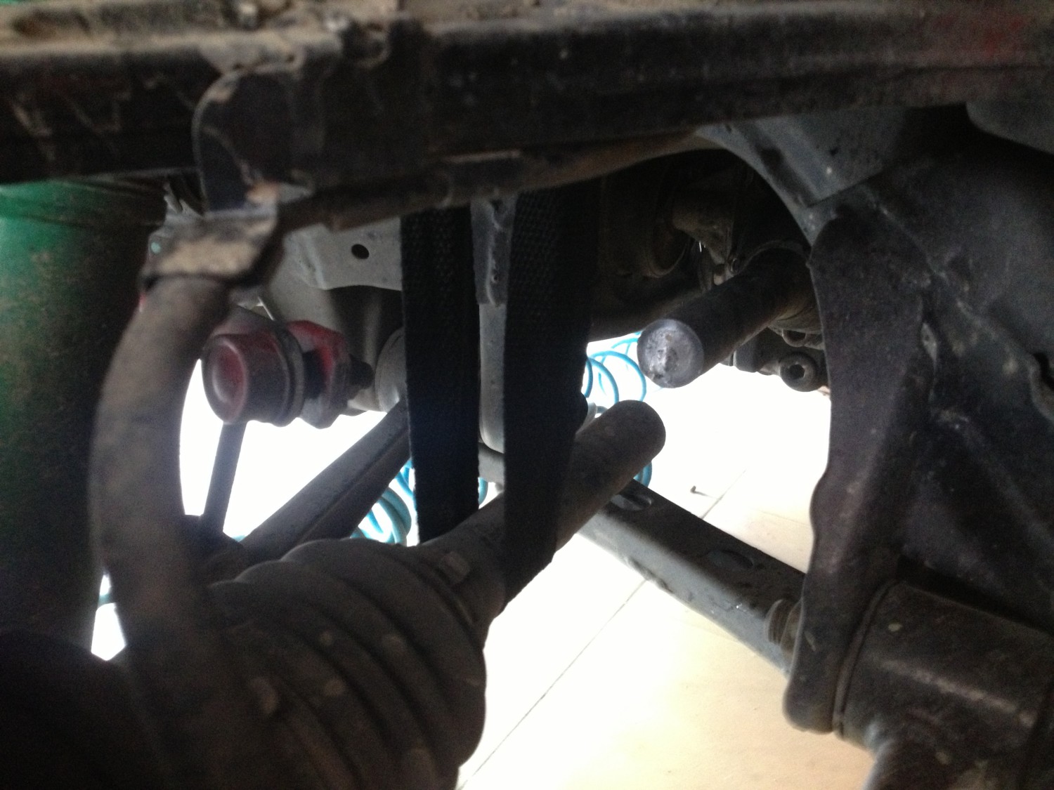

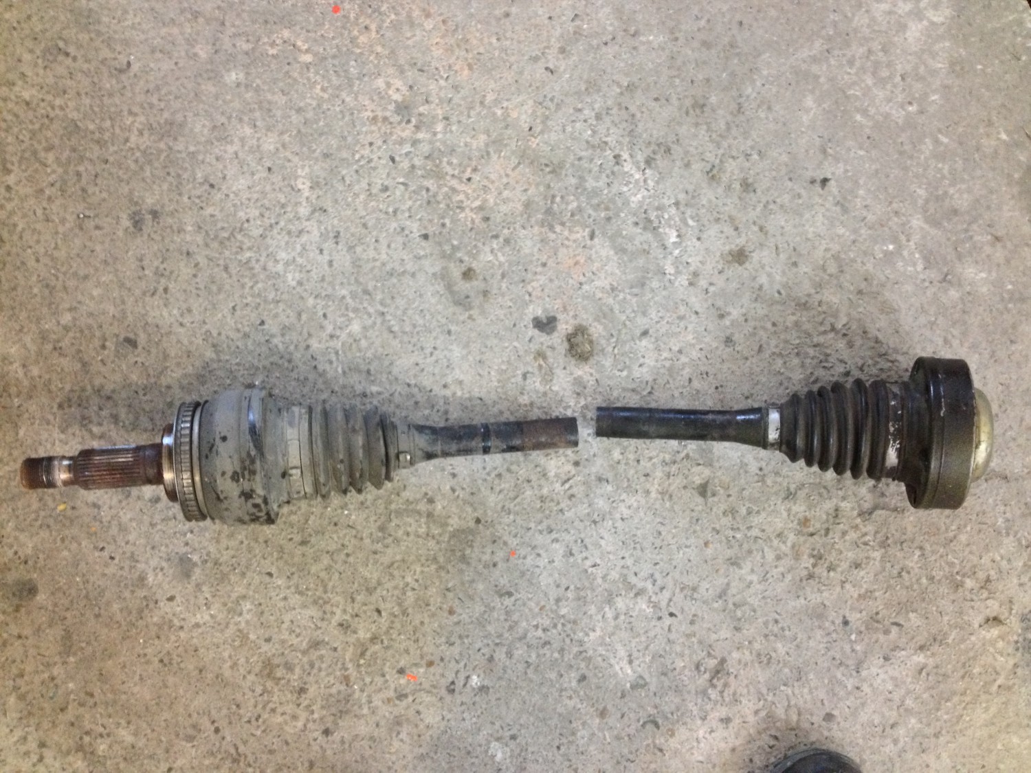

выезжаю на первый выезд в финале мне попадает Ауди А6 рево четотам! у которой время предпоследнее в классе.
я прогреваю слики! так от души! Зацеп Адский! подкатываясь к светофору слышу звук покрышек прилипавших к асфальту!
тут нужно ехать сразу! по светофору! выставляюсь, соперник ждет уже! начинаю раздуваться! 0.9-1.1бар! сигнал светофора! я бросаю сцепление! резкий пинок под зад! и пропадает тяга двигатель в отбойник долбит!
сразу кручу руль с полосы в права! думаю либо Сцепа разлетелась либо коробка! что бы трассу не залить маслом! подбегают механики и откатывают машину назад в предстартовую зону!
я расстроился! так хотел показать хорошее время! ну думаю ладно! пофиг теперь нужно выяснить в чем причина? почему машина на включенной передаче не едет?!
ну причина не заставила себя долго искать! снимая слики с машины мы увидели это! правый привод! Сцука подвел!
бросив машину на стоянке поехали домой! на следующий день вернулись с приводом поставили за 30 минут и поехали домой!
Это первая поломка за 3 года которая не дала своим ходом вернутся домой!
я рад что улучшил время! 10.6 yahoo.gif для меня это рекорд. но на этом мы не остановимся! pleasantry.gif
