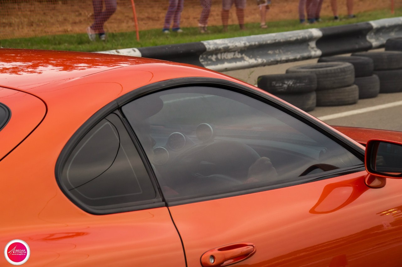

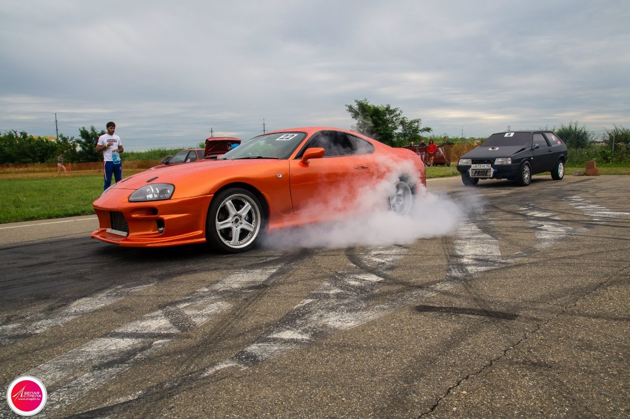

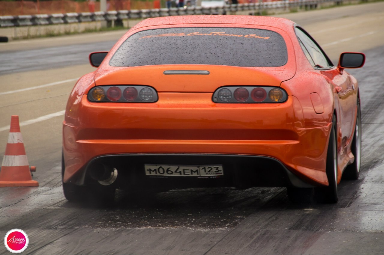

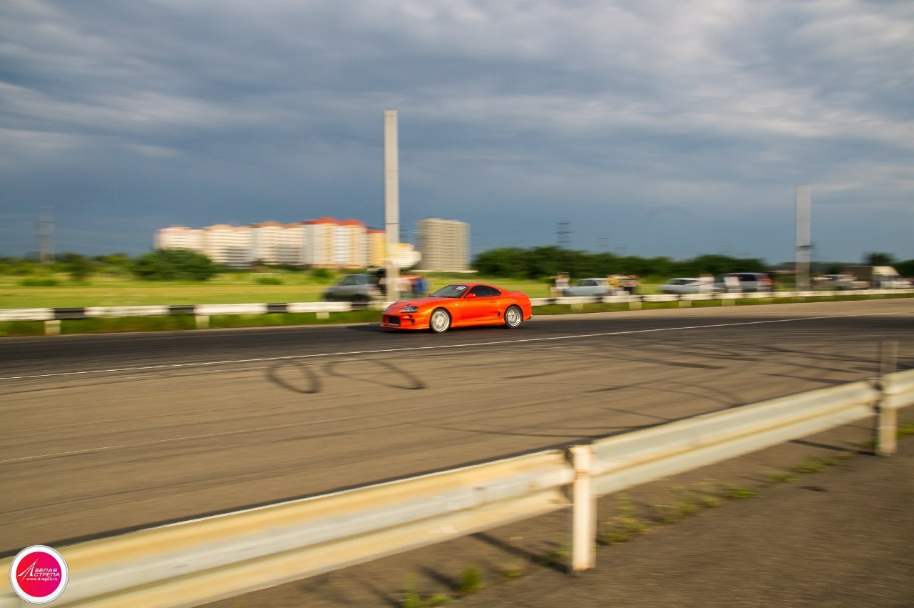

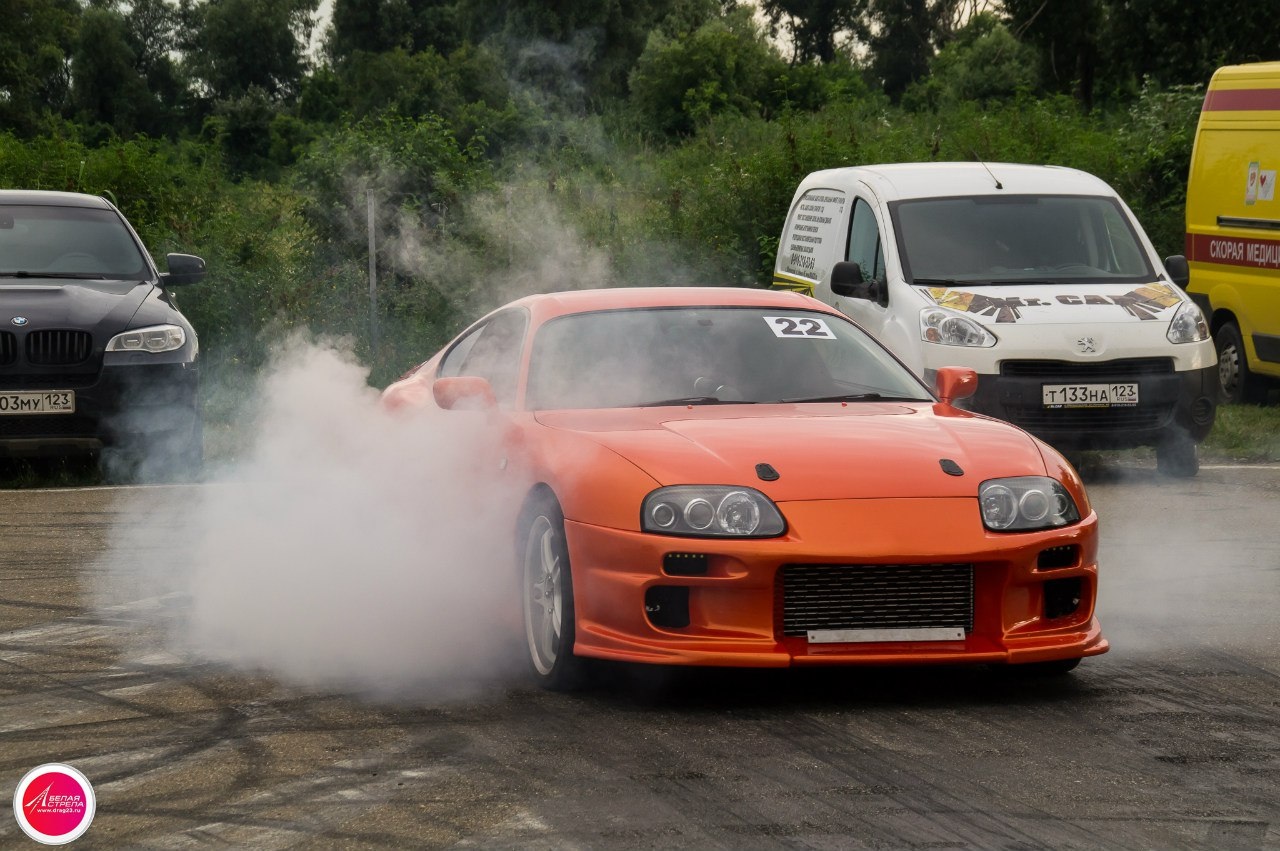

Почти одинаковые pleasantry.gif 1.0 A/R hi.gif 1бар на скольких оборотах?
добавлю не много фоток.

Naxys, а какой краской покрашена машина? очень классно смотрится.

Незнаю. Краска самодельная 3-х слойка. Похожа немного на 3-х слойку от новых BMW m6 погугли. Называется толи рыжий сахир толи огненный сахир.
