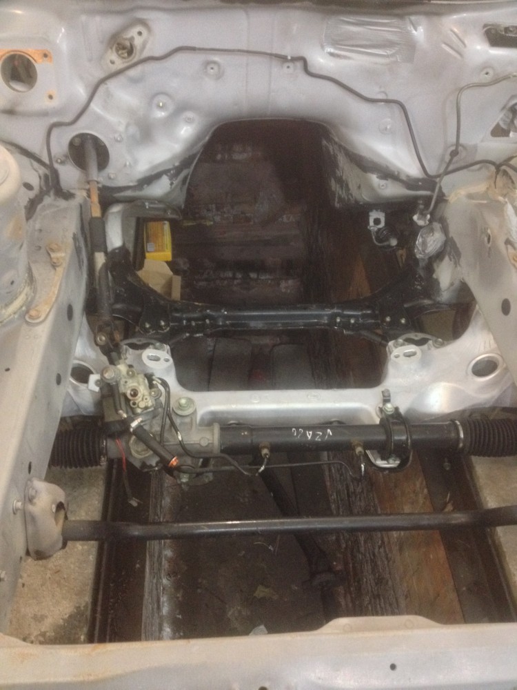

Всем привет! Ну что ж продолжу вести бортовик спустя долгое время.
До начала зимы машиной не занимался. сейчас все в самом разгаре!
Supra пошла на очередной ребилд.

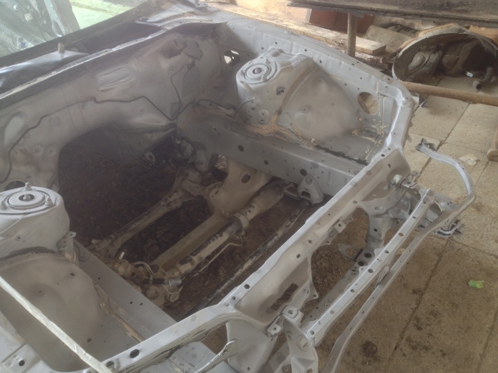

и так на данный момент разобрана полностью! готовится к покраске. много чего куплено и еще больше предстоит купить!
буду по порядку выкладывать фото и описание.

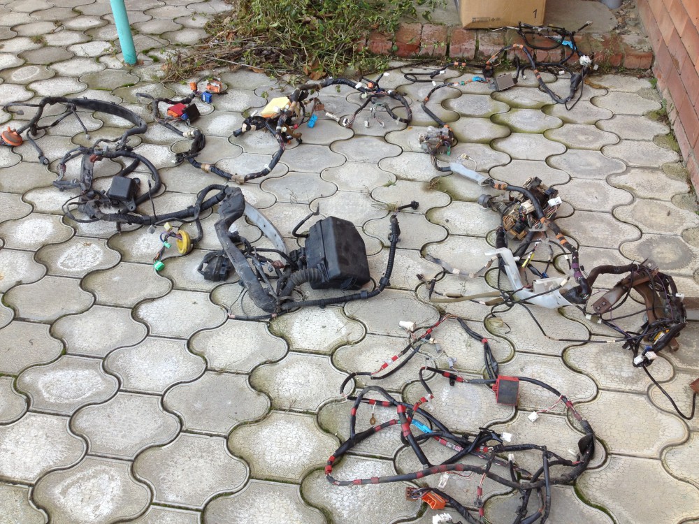

была куплена проводка полностью вся! кроме моторной с Supra RZ-S 1996 напоминаю у меня изначально Атмо W58

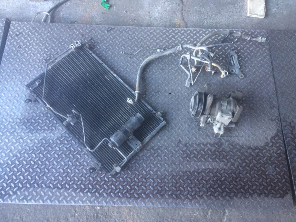

была куплена полностью вся система Кондиционирования! У меня не было нечего! (все выдрали)

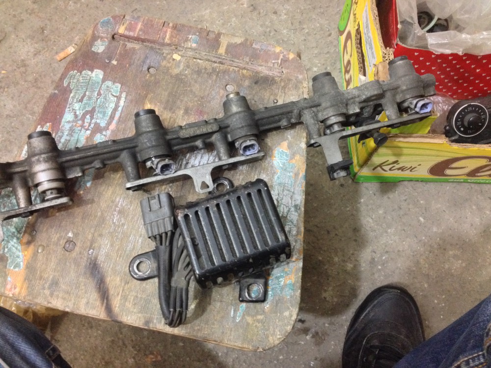

Купил Сток рейку с форсунками от американки 540сс (будет 2-е топливные)

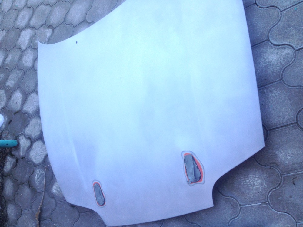

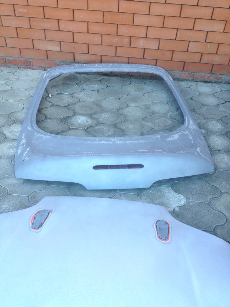

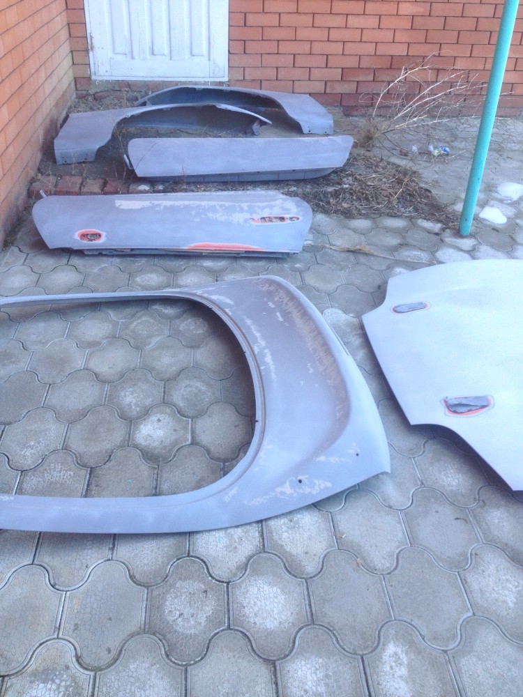

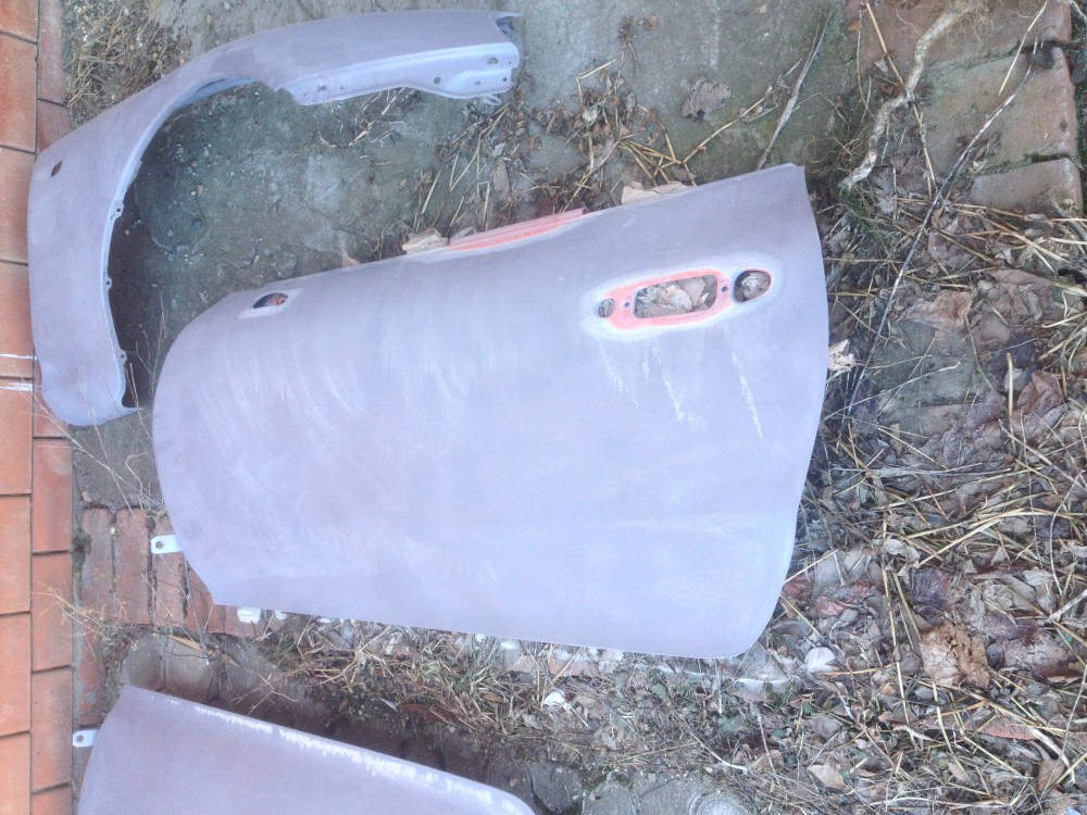

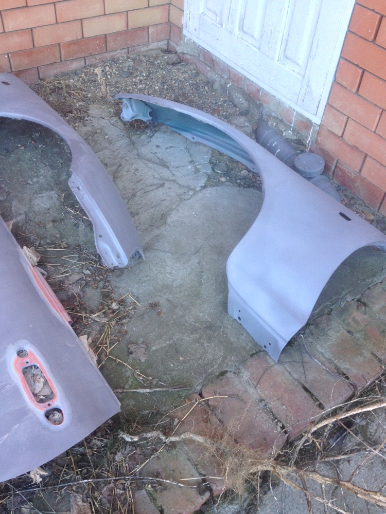

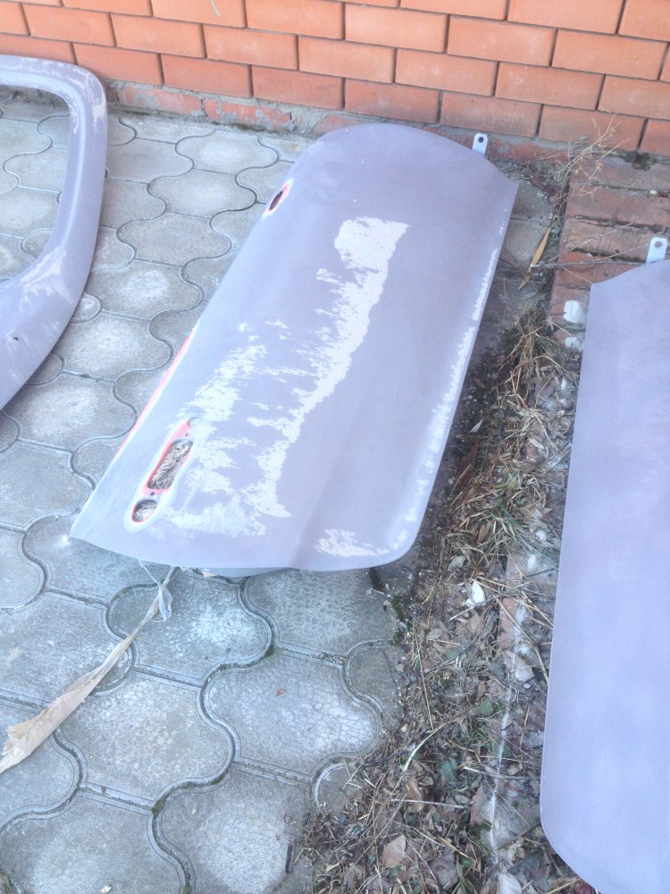

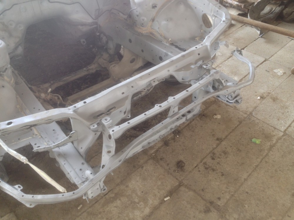

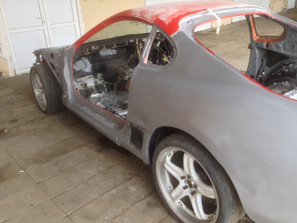

Покраска будет основательная! с помощью пескоструйного аппарата была снята краска с навесных деталей. сейчас ожидает и кузов этой участи! Не кидаемся помидорами! все сделано отработанным кварцевым песком! это мелкая мука! Так что Метал не повело не было там нагрева! так как снимали по одному слою и переходили на следующую деталь уличная температура была -10.

Писали, что возможно использование в пескоструе соды,
для более тонкой и безопасной очистки, не рассматривали такой вариант?

Не рассматривали по тому что песок был уже вторичным, он как мука. Уже битый. Расколотый. А содой делают обычно швы там где герметик. Она более щадящая в отличии от песка. Завтра поедит кузов. Подкапотка и крылья задние.

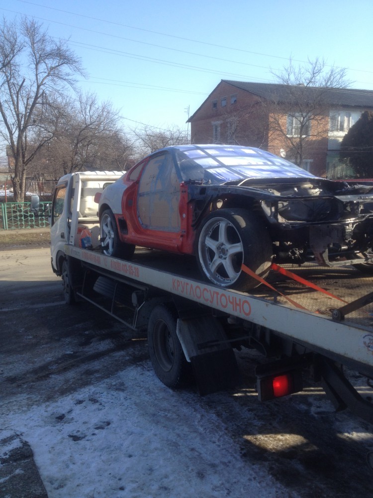

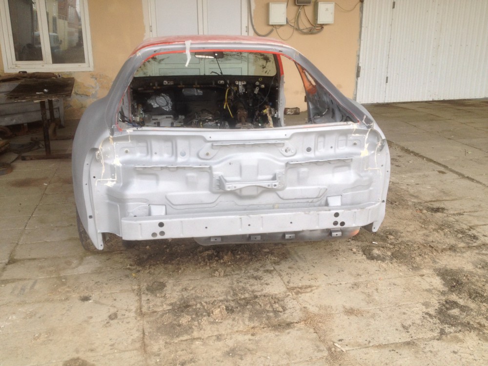

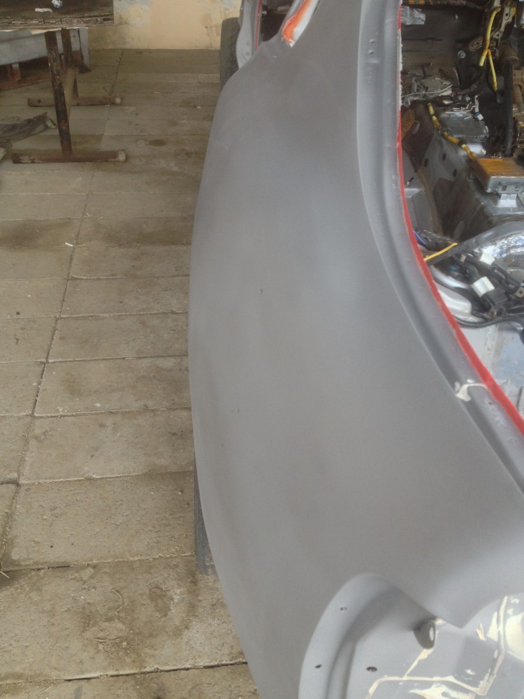

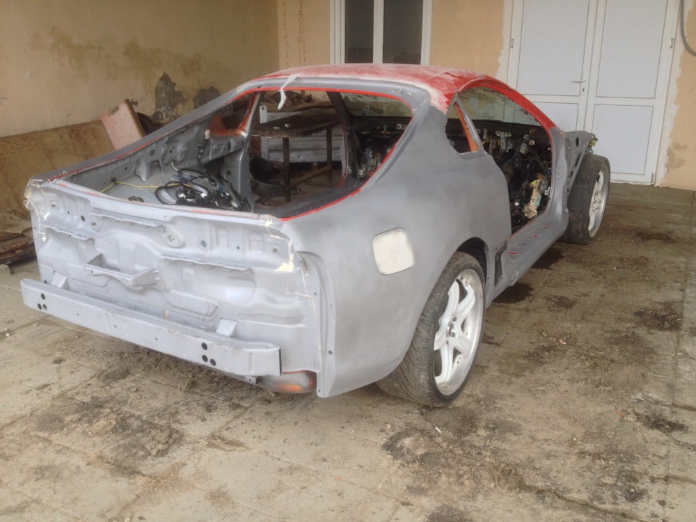

Кузов поехал.

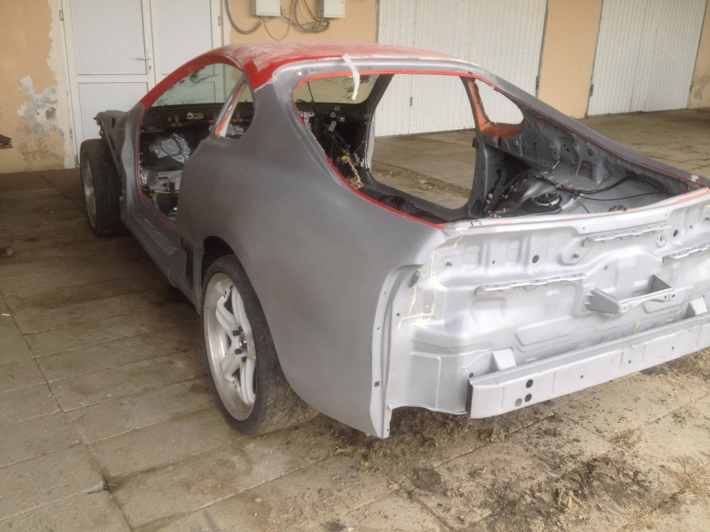

Привезли кузов. Скоро повезем красить.

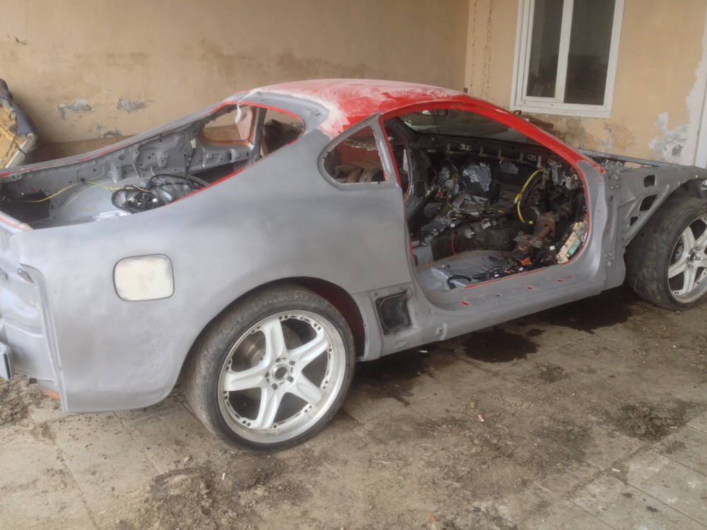

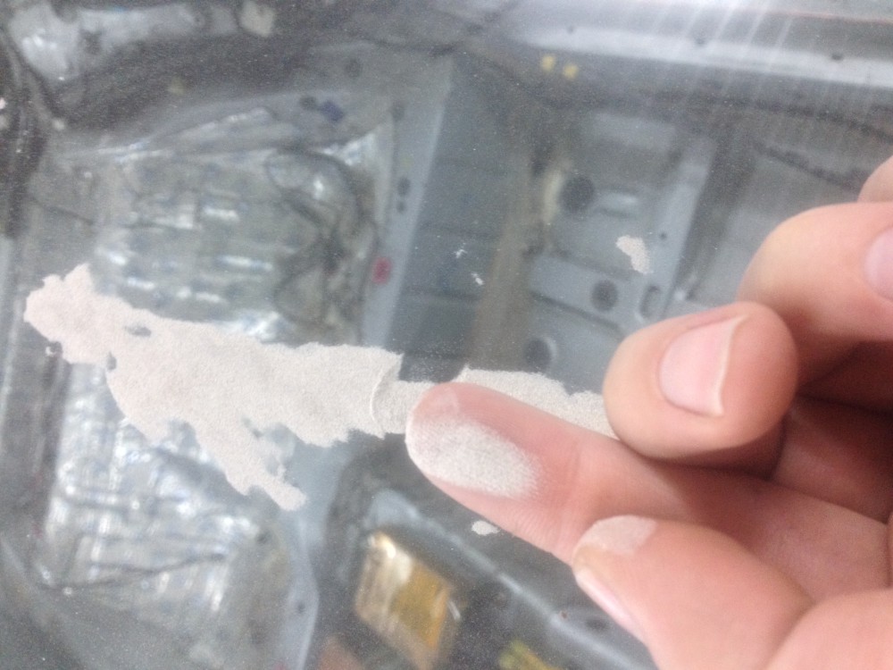

3-й. Да это писец. То там села шпакля то от скола оторвался кусок с ладонь! Было решено снять все, и с чистого листа как говорится.

продул и помыл полностью весь кузов. провозился наверно около 4-х часов. все днище и тоннель тоже вымыл.

Крыша ровная без шпакли её ручками.
