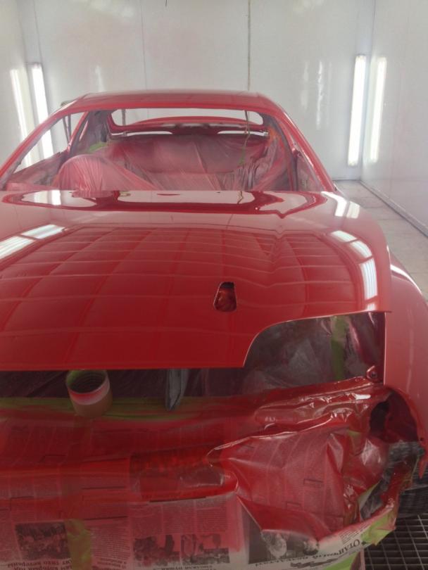

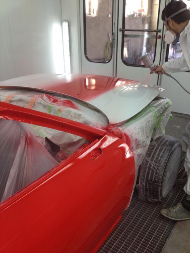

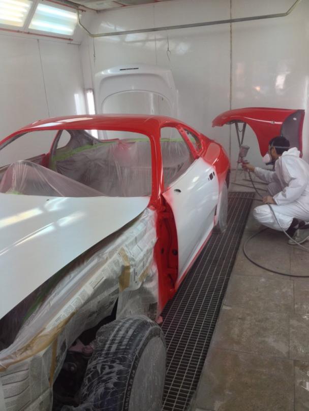

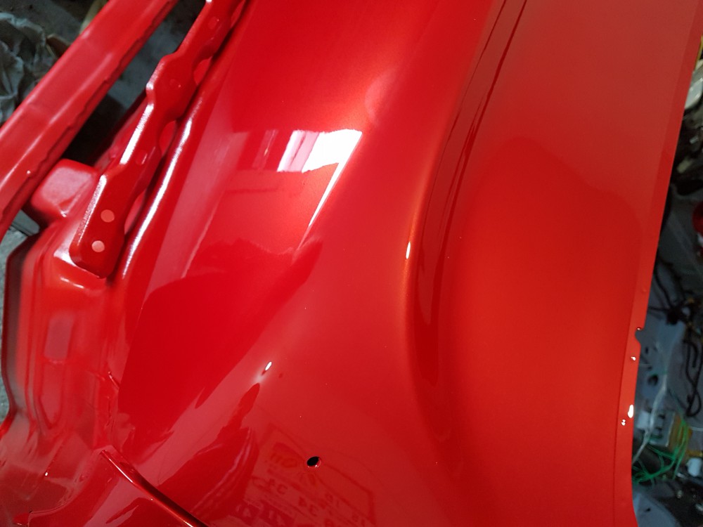

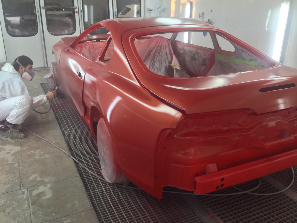

Naxys
сообщение 19.11.2017, 19:51
Сообщение #546
Сообщений: 650
Регистрация: 13.10.2010
Из: Армавир
Пользователь №: 5 100
Авто:Supra ТТ M/T

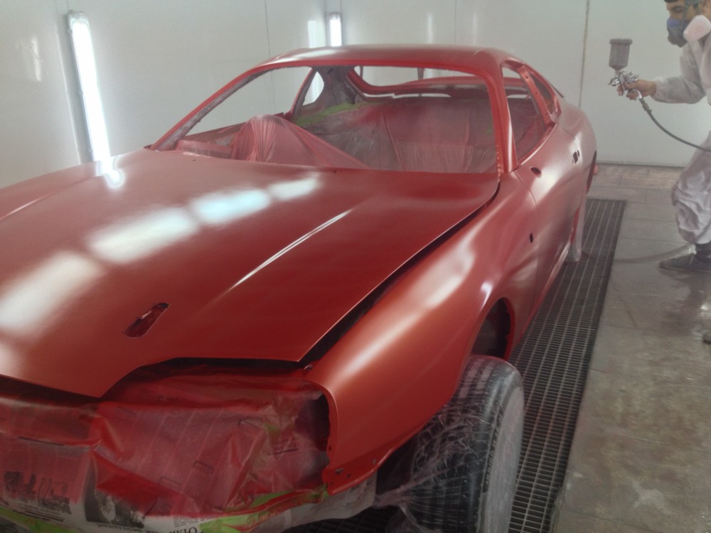

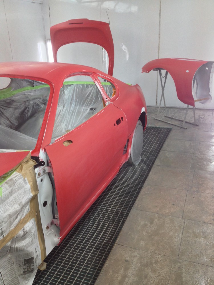

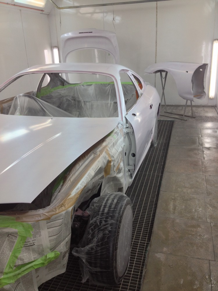

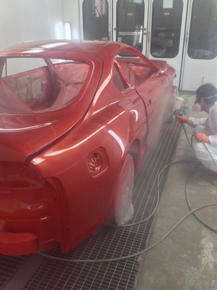

Кузов покрасили вчера. покраска заняла 8 часов. ну и час сушки. И так первое что было сделано это полностью вымыт весь кузов изнутри и снаружи. просушили 2 раза по часу. Потом все необходимое заклеили скотчем и газеты+укрывки. оставили на ночь это было 17-го числа. А 18-го в 10 часов утра начали ложить первый слой белой базы это как подложка, положили 2-слоя. (перекрыли красный и все места где открылся метал)
после пошёл в ход красный (755 микс Genrock) 2-слоя. (перекрыли белый)
просушили и 3 мокрых слоя 3-й краски (трехслойный самопал с тонером) ЗЫ: не пугайтесь biggrin.gif сам подумал что за Де..мо получилось! и уже в голове проскакивали мысли что это будет еще одна проявка! и нас ждет еще перекраска через пару недель! Цвет очень странный.
и наконец в ход пошёл лак (заливай по полной говорю ему)

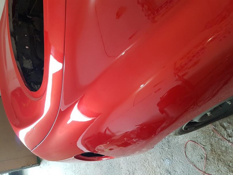

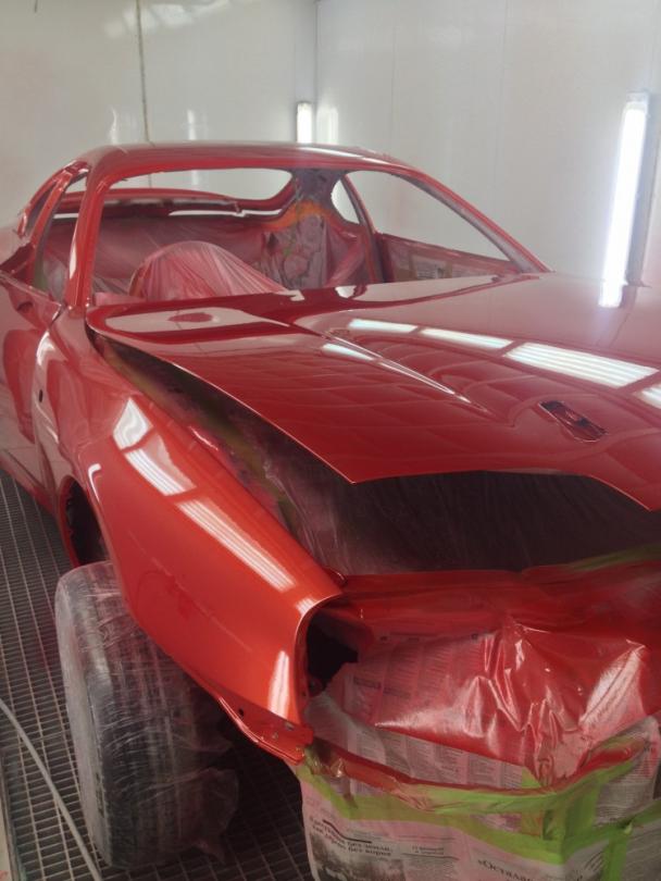

Naxys
сообщение 19.11.2017, 20:07
Сообщение #547
Сообщений: 650
Из: Армавир
Авто:Supra ТТ M/T

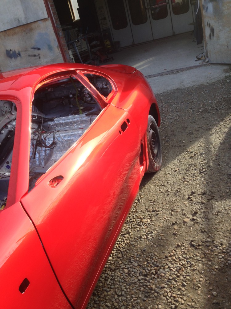

После 3-х слоев лака цвет все таки поправило. в камере под лампами дневного света цвет был очень не обычный. где-то красный где-то коричневый. но все было не то слишком он был темным!
сделав пару фото мы включили сушку и поехали домой. целый день на ногах + букет разных запахов давал необычайную усталость!

Naxys
сообщение 19.11.2017, 20:18
Сообщение #548
Сообщений: 650
Из: Армавир
Авто:Supra ТТ M/T
Не буду делать интригу что из этого получилось. все будет видно на фото (хоть и качество Гамно iPhone4) не передает камера настоящей глубины и красоты цвета. (ждем весны)
и пару фото на samsung s7
ЗЫ: все фото урезаны до 150-200кб дабы уместить.

Артемий
сообщение 19.11.2017, 22:27
Сообщение #549
Сообщений: 1 445
Регистрация: 5.12.2010
Пользователь №: 5 266
Красный перламутр?
сообщение 21.11.2017, 17:05
Сообщение #550

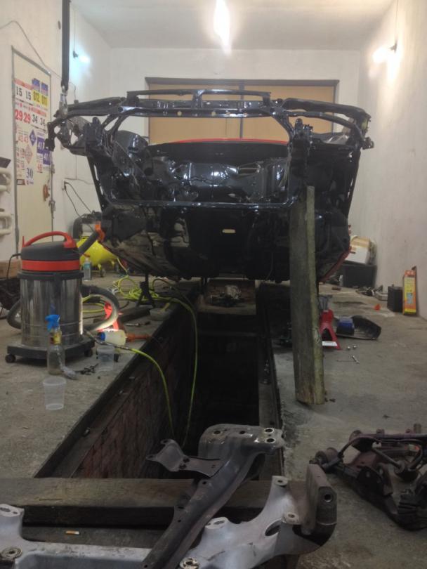

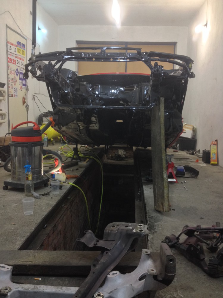

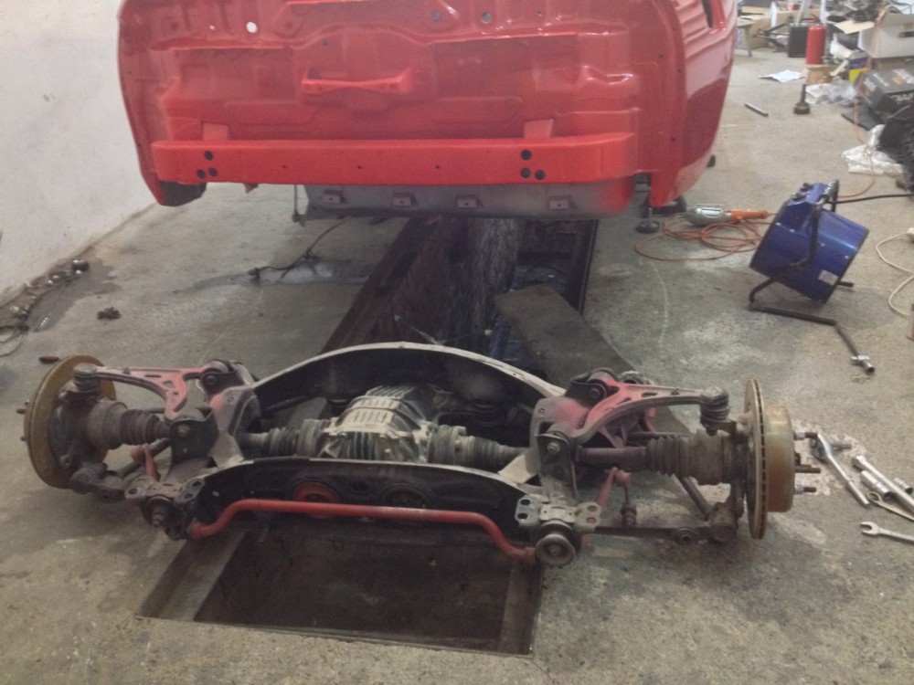

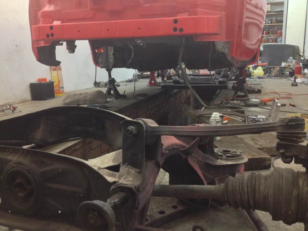

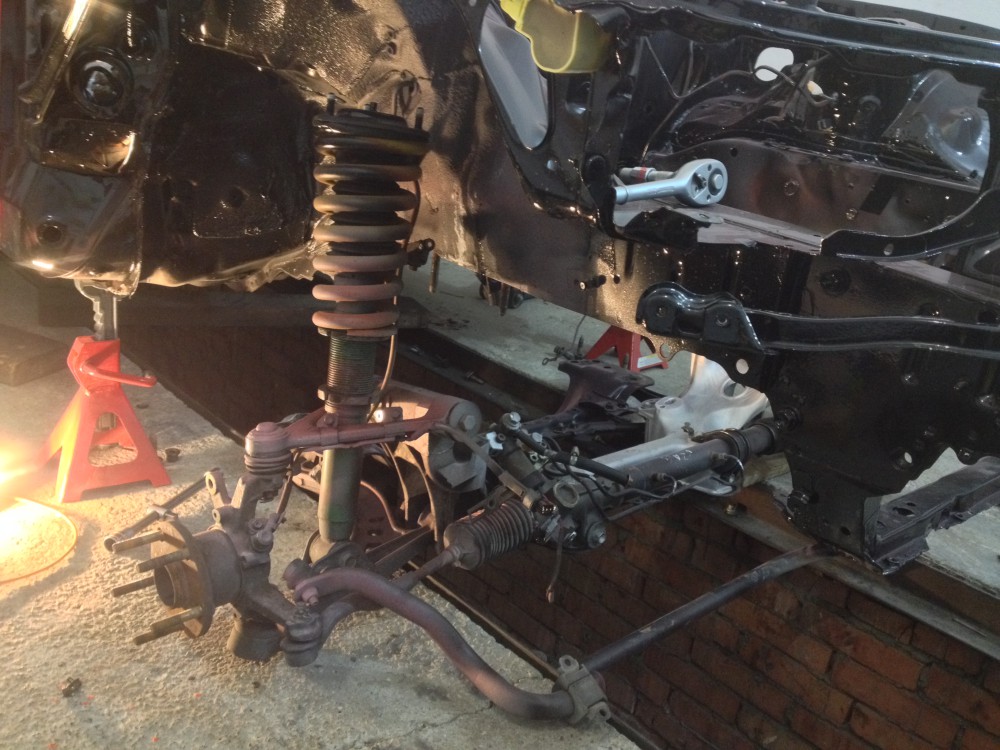

Продолжаю разбирать.
профилактику хочу провести ходовой.

Артемий
сообщение 2.12.2017, 22:05
Сообщение #552
Сообщений: 1 445
Что позакрашивали-то пружины?
Вот лентяи, не могли арки заклеить.
Или это и было так..
Сообщение отредактировал Артемий - 2.12.2017, 22:01
Naxys
сообщение 2.12.2017, 23:17
Сообщение #553
Сообщений: 650
Из: Армавир
Авто:Supra ТТ M/T
Да сколько я не пытался все укутать все ровно пыль села. Камера тянет все вниз и подкрасилась частично ходовка. Все теперь буду отмывать. Да по новой красить. Стойки кстати в продаже. pleasantry.gif

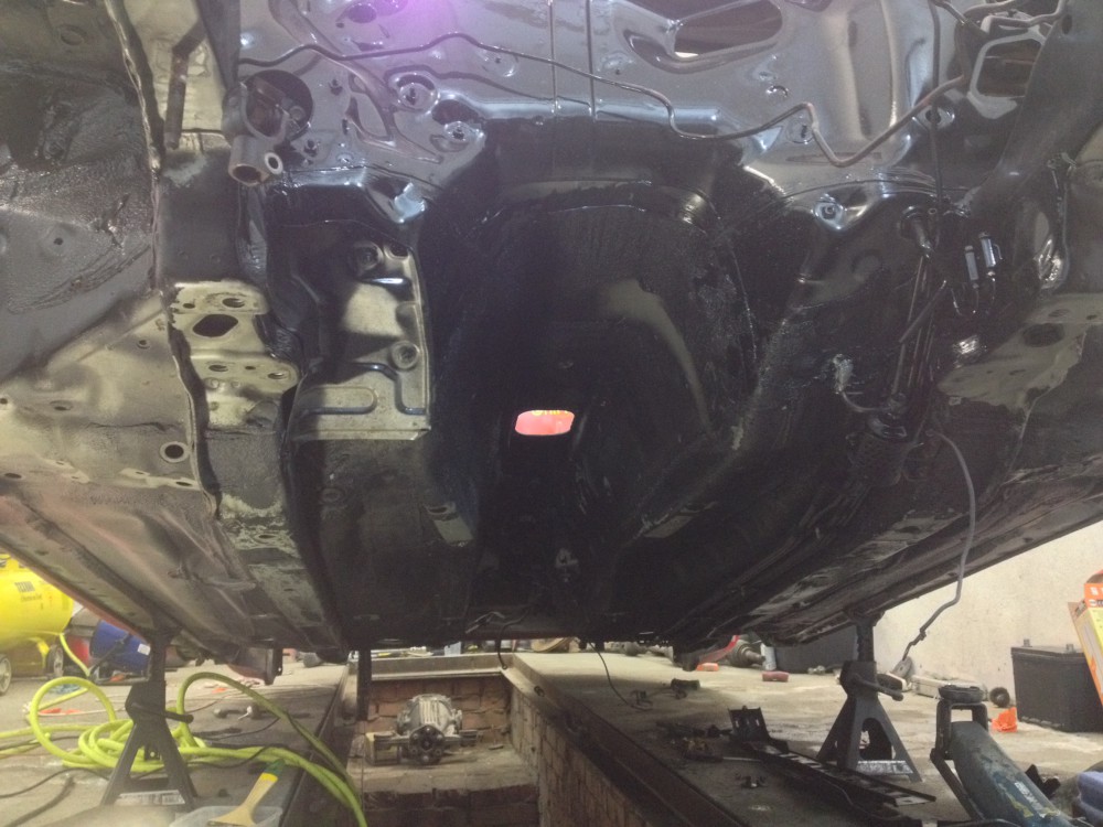

Naxys
сообщение 11.12.2017, 21:36
Сообщение #554
Сообщений: 650
Из: Армавир
Авто:Supra ТТ M/T

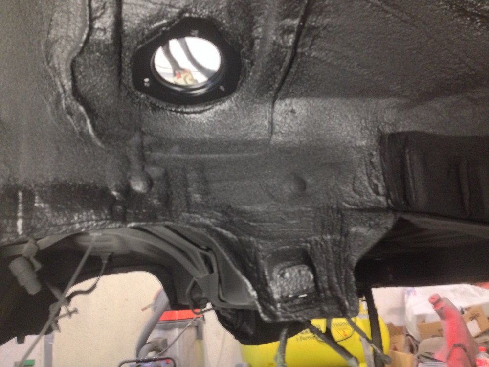

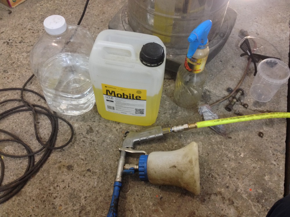

Продолжаю. Перемыл все дно с помощью моторной химии и после прошёлся спиртом. готовлю под Гравитекс.

спиртом.....
muzikant_83
сообщение 12.12.2017, 7:58
Сообщение #556
Сообщений: 993
Регистрация: 30.5.2013
Из: Владикавказ
Пользователь №: 8 067
Memfis Rains, )) На Юге страны с этим проблем вообще нет. Многие вместо омывайки спирт или водку льют))
Артемий
сообщение 12.12.2017, 22:12
Сообщение #557
Сообщений: 1 445

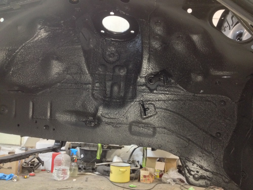

Там же заводское покрытие типа текстурной резины. Зачем гравитексом походить?
У всех Toyota замечал оно в очень хорошем состоянии. И у меня на Supra, все отлично там. Нет намёка даже на ржавчину.
Просто очернить?
Naxys
сообщение 13.12.2017, 20:22
Сообщение #558
Сообщений: 650
Из: Армавир
Авто:Supra ТТ M/T
спиртом смывал остатки химии. ну и обезжирил за одно.
Артемий с завода там нанесен герметик. есть много мест где Япы пропустили. сделать черным можно просто с баллончика, а тут чуть другое все открытые места прошёл фосфатником сверху наполнителем.
А сейчас хочу все закрыть вот таким гравитексом.

Naxys
сообщение 18.1.2018, 22:44
Сообщение #560
Сообщений: 650
Из: Армавир
Авто:Supra ТТ M/T
Закончил я с арками и дном.
Купил шумо-теплоизоляцию для моторного шита.
сейчас занимаюсь ходовой, заказываю всякие мелочи, вымываю, пескострую, крашу.

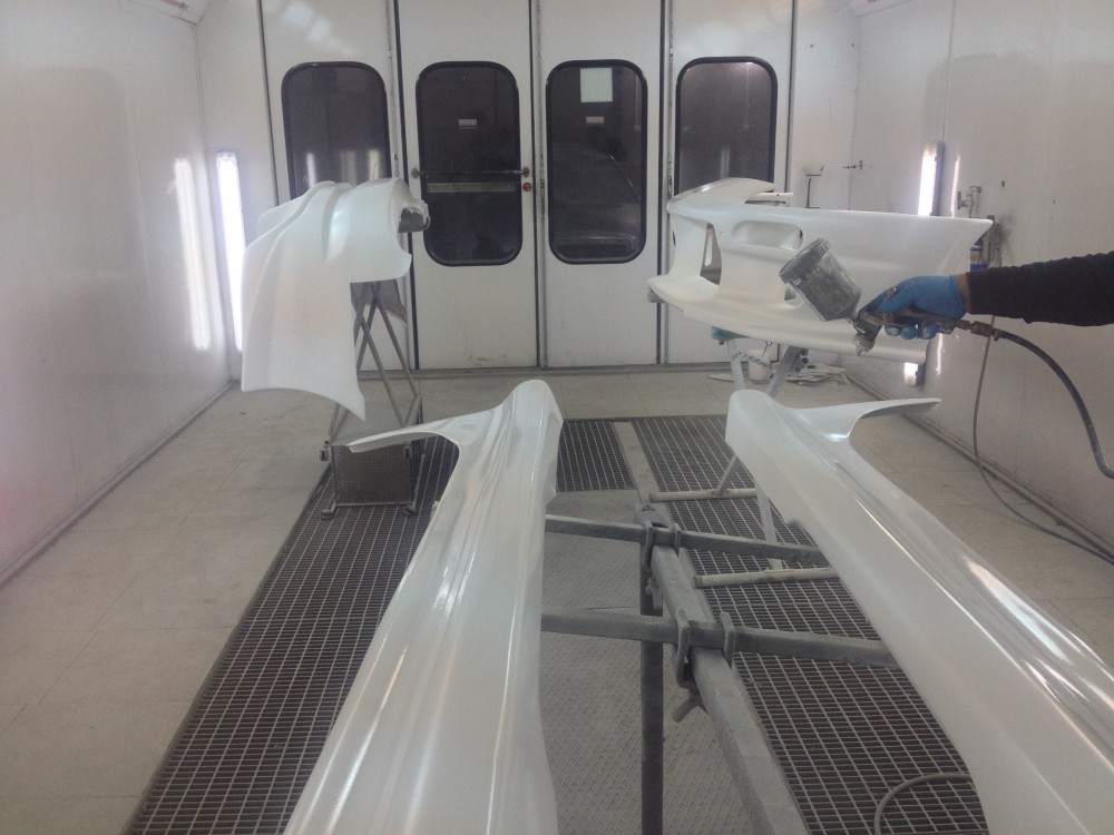

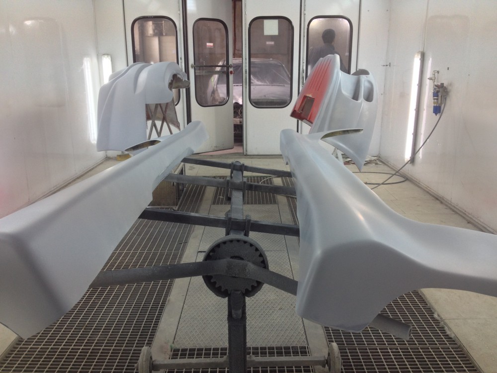

ну и между делом по грунтовали Бампера и пороги.
