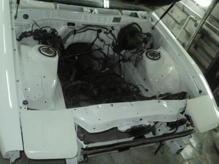

2 supra300: Вот я Вася... Для меня понятие телевизор по какой-то причине была вся морда. План такой: отпилить всё дальше чашек, почти под лобовое. Вварить всё новое. Либо новый кузов без доков с Япы (перекинуть всё туда с табличкой в том числе). Сейчас ребятки знакомые пробивают цену вопроса. Параллельно усилено уговариваю продавца скинуть цену, ибо чет никто пока не решился её втарить. У нас городок маленький, такую штучку быстро бы оторвали, но все хотят готовое, а для меня этот хлам идеальное лего-го.
Я думаю может вообще поехать пофотать её? Выложить на оцен, так будет мне кажется даже лучше.

В общем на днях выложу фотки подкапотного. Так будет проще дать объективную оценку.

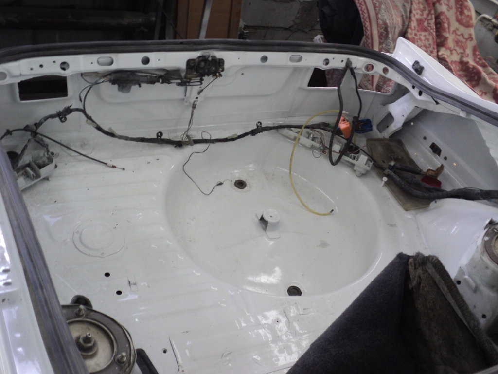

Собственно вот!
