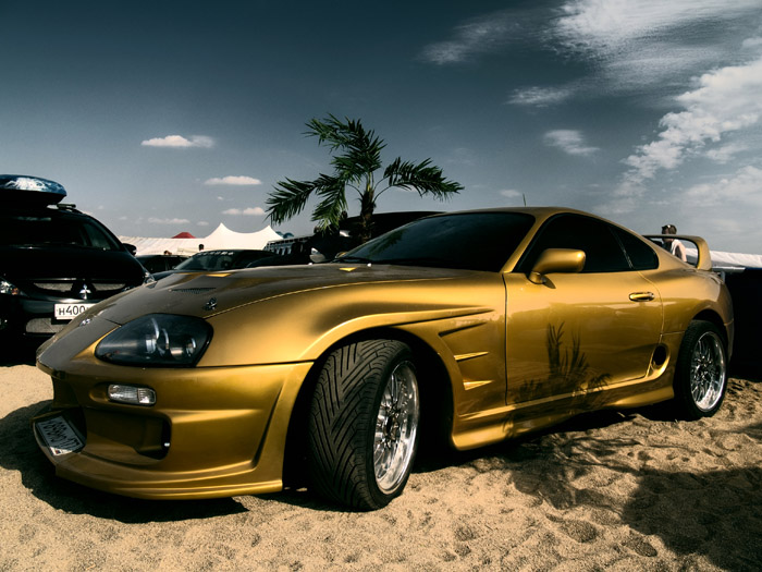

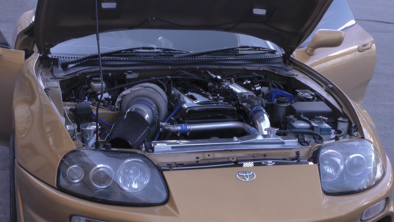

Долго я не решался создать нормальный бортовик и вот наконец решился.
Итак, если вы думали, что увидите здесь картинки красивых и дорогих железок из мира тюнинга автомобилей, то вы не ошиблись. Картинки конечно будут, т.к. это нормальный атрибут обычного бортовика, как мне кажется, но основной упор будет сделан на технической части и достигнутых результатах.
Естественно не сразу всё вообщем буду заполнять постепенно.
__________________
На момент покупки на машине было установленно:
Cat-Back HKS Super Dragger;
Интеркулер 100-ка с пайпингом 3";
Буст-контроллер Blitz SBC I-D;
Байпас Forge;
Нулевик AEM;
Сигнализация с турботаймером и.т.д.
Хотелось бы отметить, что это самая настоящая RZ, т.е. версия в которой с завода TT/Getrag/Torsen/ Recaro/большие тормоза и.т.д.

Такой я её купил 3 августа 2010 года.
Сразу оговорюсь эти фотографии были сделаны ещё её предыдущим хозяином.

Спек лист на данный момент!
Двигатель:
2JZ-GTE блок проточен, отхонингован, поставлены новые маслофорсунки
Шатуны - Brian Crower H-Beam
Поршни CP Pistons 86.5 mm CR 8.1
Коренные шпильки постелей коленвала - ARP
Шпильки ГБЦ - ARP
Полукольца - ACL
Вкладыши сток - Toyota
Прокладка ГБЦ сток
Коленвал сток был отшлифован и почищен
Демпферный шкиф коленвала - Titan Motorsports
Холодный термостат Mishimoto 61 С
Новый маслонасос
Новая помпа
Новый натяжитель и ролик навесного оборудования
Подушки двигателя
Все новые прокладки, сальники, шланги/полный ремкомплект двигателя

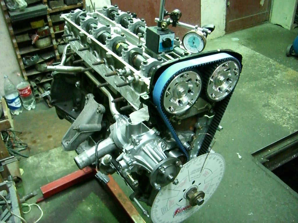

ГБЦ:
Полный ребилд (замена направляющих, плоскость, сёдла фаски клапанов)
Распредвалы - GSC S2 Power Devision In/Ex - 274/274
Разрезные шестерни - Titan Motorsports
Усиленные пружины - Brian Crower
Тарелки - Brian Crower
Усиленный ремень ГРМ - Gates
Усиленный кронштейн ролика ГРМ (Titan Motorsports Billet Tensioner )
Новый ролик ремня ГРМ и натяжитель
Новые катушки зажигания
Свечи - NGK BKR8EIX Iridium

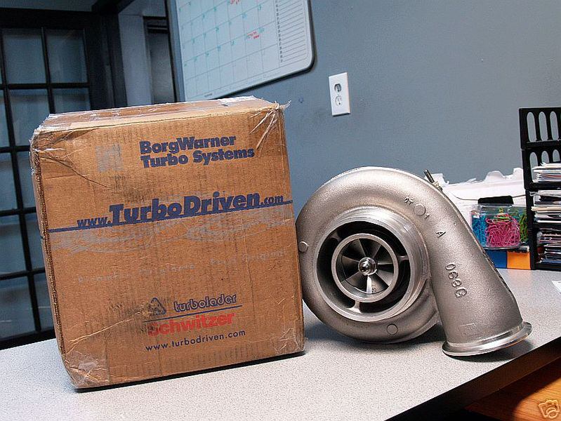

Турбокит:
Bullseye Power s372
V-Band Outlet 83.4/74.3 Turbine Wheel 1.10 A/R
Turbine Wheel Trim - 83/87
Horsepower Rating - 500-950
Выхлопной коллектор - Sound Performance F1 Exaust Manifold
Sound Performance Quick Spool Valve
Терморукава на слив и подачу масла к турбине - DEI
Впуск кастом с фильтром - K&N 5”
Маслопомойка - Greddy
Вестгейт - Tial 60 мм
Блоуофф - Tial 50 мм
Вакумные линии/силикон Vibrant
Выхлоп:
Кастом даунпайп 4”
Термолента и спрей - DEI
Шуба на горячку турбины - Titan Motorsports
Фронтпайп 4”
Cat back BoostLogic 4”
Скример в атмосферу (кастом)
V-Band хомуты ATP
Менеджмент:
ECU - AEM EMS gen2
3.5 Bar Map Sensor - AEM
AEM Wideband O2 Kit
Буст соленойд AEM (2)
Defi Advanced BF Blue Gauges
Турботаймер - HKS Type 1
Apexi RSM
Охлаждение:
Интеркулер - Blitz 4”/ пайпинг 3”
Радиатор - Koyorad 3-Rows
Верхний патрубок радиатора - Greddy
Термостат - Mishimoto 61 С
Titanmotorsports Polished Radiator Show Plate
Front Valence Cover
Электровентиляторы - Flex-a-lite
Маслокуллеркит c переносом фильтра - Trust/GREX
Топливная система - кит от BoostLogic до 1000 сил:
Форсунки - Precision -1000cc
Топливные насосы - Walbro (2)
Рейка - BoostLogic
Армированный топливные линии/фитинги Earls
Топливный регулятор - Aeromotive
Фильтр - Aeromotive
Трансмиссия:
Getrag V160
Короткоходный шифтер
Кит сцепления - Carbonetic Triple Carbon (Regular 1350 - 1650 Nm)
Новый цилиндр сцепления
Подушка КПП
Редуктор - Торсен 3.26
Кардан - сток
Привода - сток
Тормозная система:
Передние 4 поршня Supra
Задние 2 поршня Supra
Подвеска
TRD shock absorbers

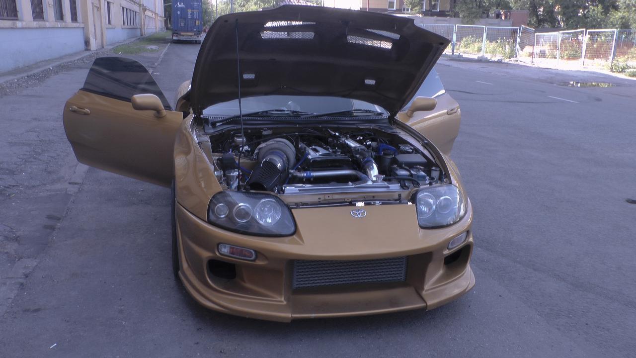

Что-то турбина маленькая. А побольше не было?
P.S. Поздравляю с выездом! Уничтожитель бензина/резины/99% потока
DyxLess
сообщение 14.6.2012, 10:12
Сообщений: 1 999
Регистрация: 1.9.2008
Пользователь №: 1 626
Авто:PIMP Dream
Ну зачем, зачем этот значек тойота на бампере - он всё портит)
А так поздравляю - цветом, конечно, косяк, но зато по мотору всё четко pleasantry.gif

На дынный момент мотор прошёл обкатку и настроен лайтово на кило избытка, но и на этом наддуве по мнению авторитетных людей он уже должен выдавать 500+ по ощущениям очень похоже хотя точных цифр пока нет, так как планировалось дуть изначально 1.6-1.7+, т.е. это промежуточная настройка для привыкания меня к гонке biggrin.gif
