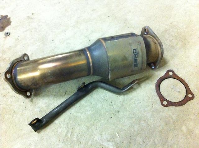

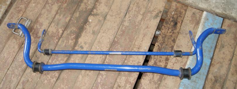

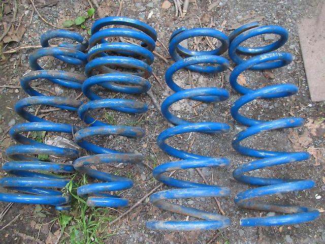

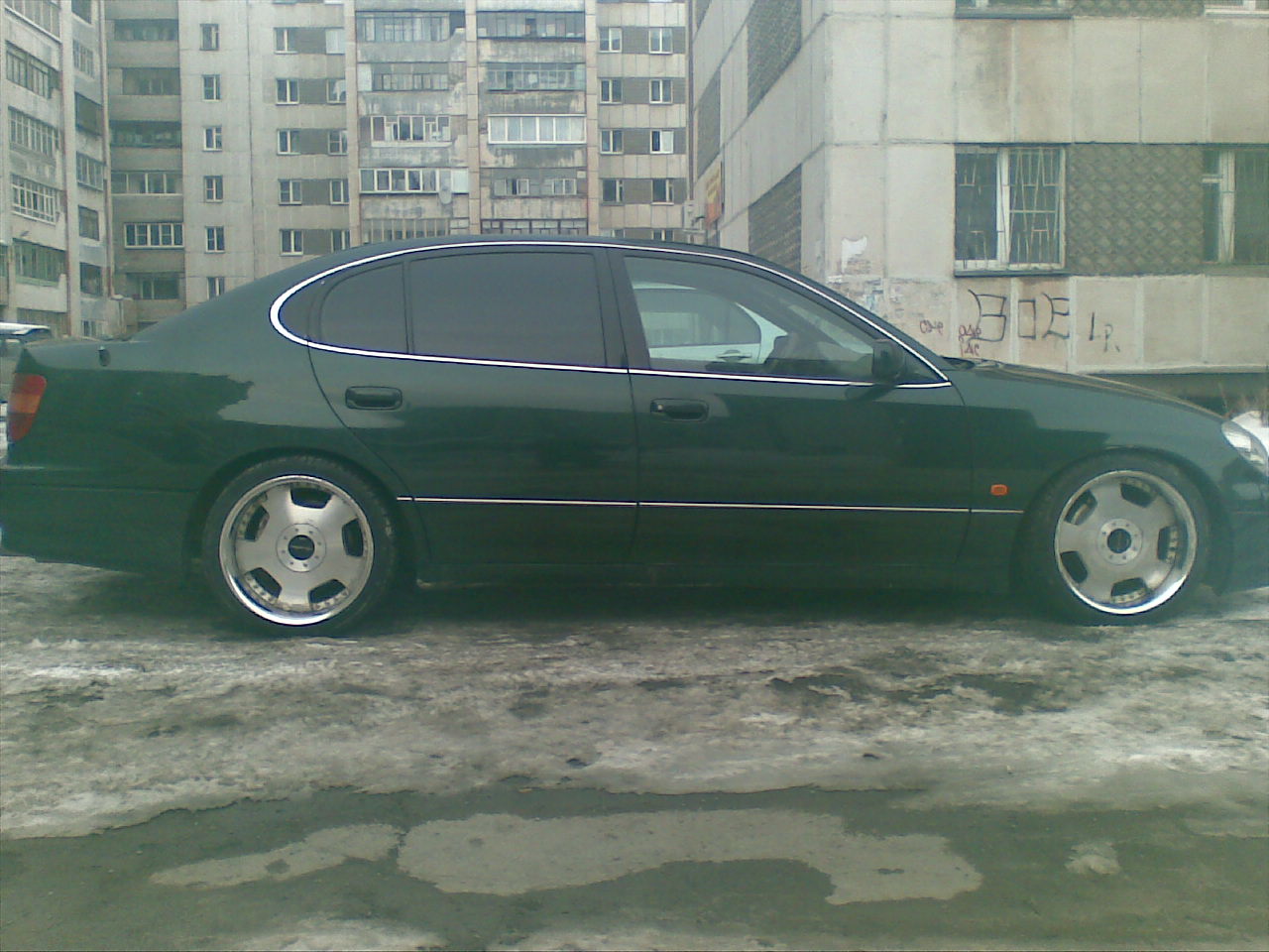

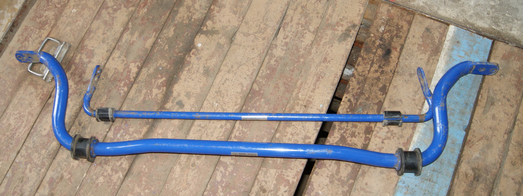

всем привет ,вот и продолжение перед новым годом были закуплены и установлены следующие ништяки:армированые тормозные шланги,усилиные стабилизаторы куско, катализатор сард,и на десерт пружины эспелир заниженые, ну и поставил тросен wink.gif
gs300
сообщение 11.2.2013, 12:53
Сообщений: 180
Регистрация: 26.12.2009
Из: челябинск
Пользователь №: 4 203
Авто:Lexus GS300 2jz-gte
сообщение 11.2.2013, 12:57
Нарядный GS! Колеса хорош сидят, дизайн на любителя правда )
сообщение 11.2.2013, 15:53
Фонари надо б рестайл, понарядней с ними
