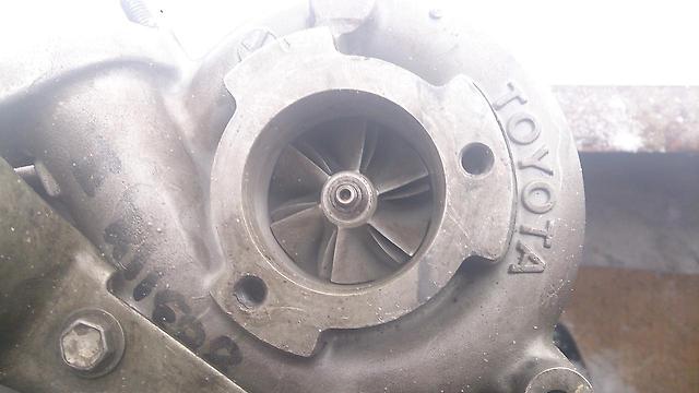

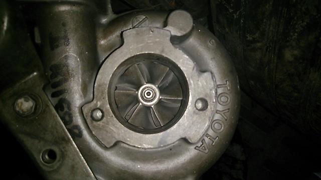

Всем привет пришла печалька погибли турбины . вопрос поставить конракт или же купить на дроме продают ребилд от кд турбо стейдж 2 все сток кроме холодной крыльчатки ?

gs300, как определил, что умерли? Это умершие турбины на фото? Или ребилденные?
На форуме есть тема про КД-Турбо и ТурбоЛаб, может там найдешь интересующую тебя инфу.

выехал из дома ввалил педальку, потом такой вой как ктото закричал и все машина сразу затупила, открыл капот нажимаещь дроссель а патрубок который от турбины не надувается а наоборот сминается как будто ваккум, на сервисе сказали турбины (

Какой именно патрубок, от турбины куда?
Сервисы нынче те ещё, может не все так страшно.

который идет от турбины на интеркуллер
