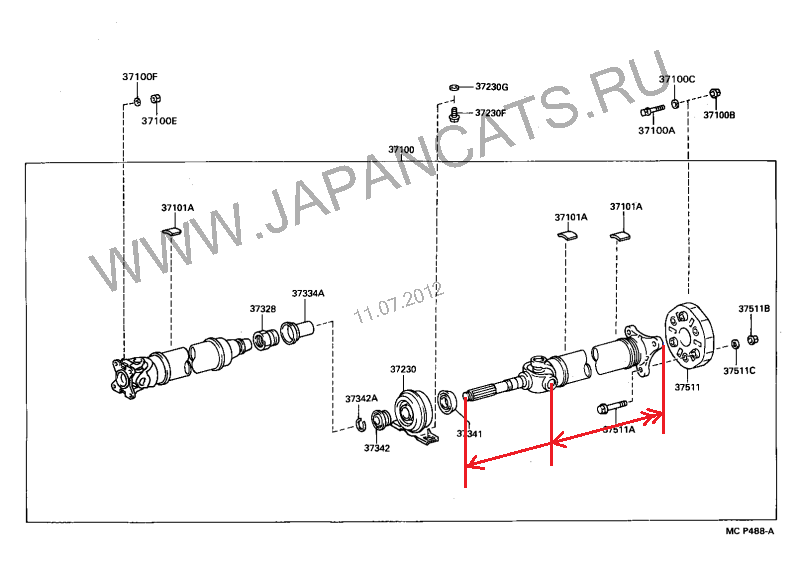

Нужна подсказка. Как визуально отличить МТ кардан рестайл от дорестайла? Не могу найти точные размеры... help.gif help.gif help.gif

МТ гетраг. Надо один из размеров как на картинке. мож у кого есть возможность померять

Я могу только кардан целиком померить сегодня. Рестайл.

119 см от хвостовика коробки до конца, включая муфту.

Спасибо. Буду мерять. Есть подозрения, что они одинаковые

Помоему рестайл короче на 15мм. (не точно) Надо дорестайл мерять...
сообщение 12.7.2012, 19:12
dibang, а причем тут коробка? Разница в длине именно из-за редукторов (большой/маленький)

Померил дорестайл кардан - 117см

Искал не нашел...Подниму тему. Вопрос.... Если ставить на рестайл гетраг 160, включая от него кардан и редуктор... Не совпадает подвисной подшипник! А он висит на задней части кардана, что может быть за фигня?

Померил редуктор, большой короче примерно на 2 см. Ты менял редуктор?

По факту большой редуктор на дорестайле короче редуктора 8" , не дотягивает кардан, кто знает как лечится?
Сообщение отредактировал Benjiro - 29.3.2015, 6:42
сообщение 29.3.2015, 15:41
По факту кардан от дорестаил турбо МТ короче, чем от рестаиловой 6МТ (из-за редуктора).
Лечится либо покупкой нужной задней части, либо ее переваркой.
В твоем ките просто кардан не тот или редуктор. Нет разницы ни в кузове, ни в подвесном.
З.ы. Есть задняя часть от рестаилового кардана.
