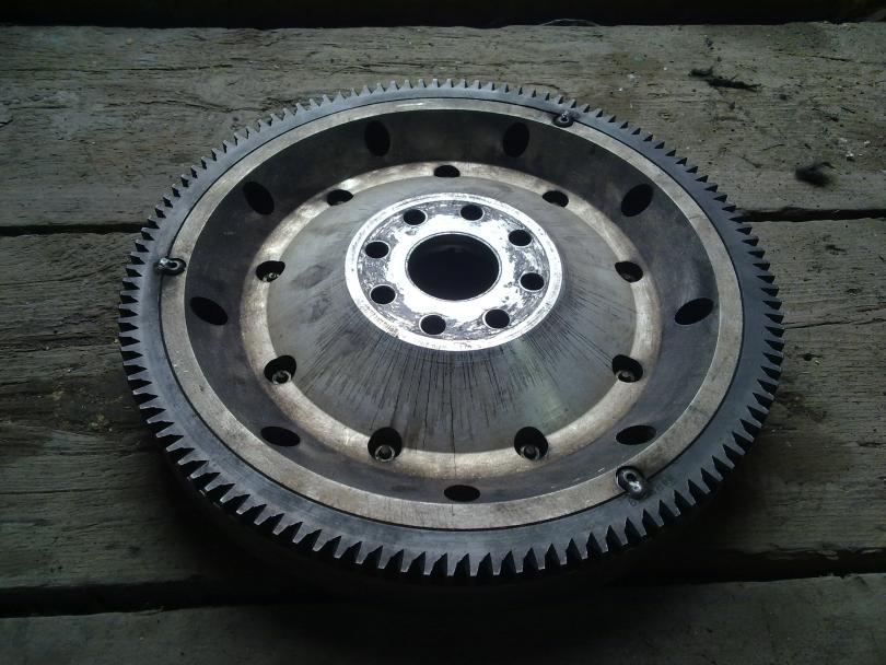

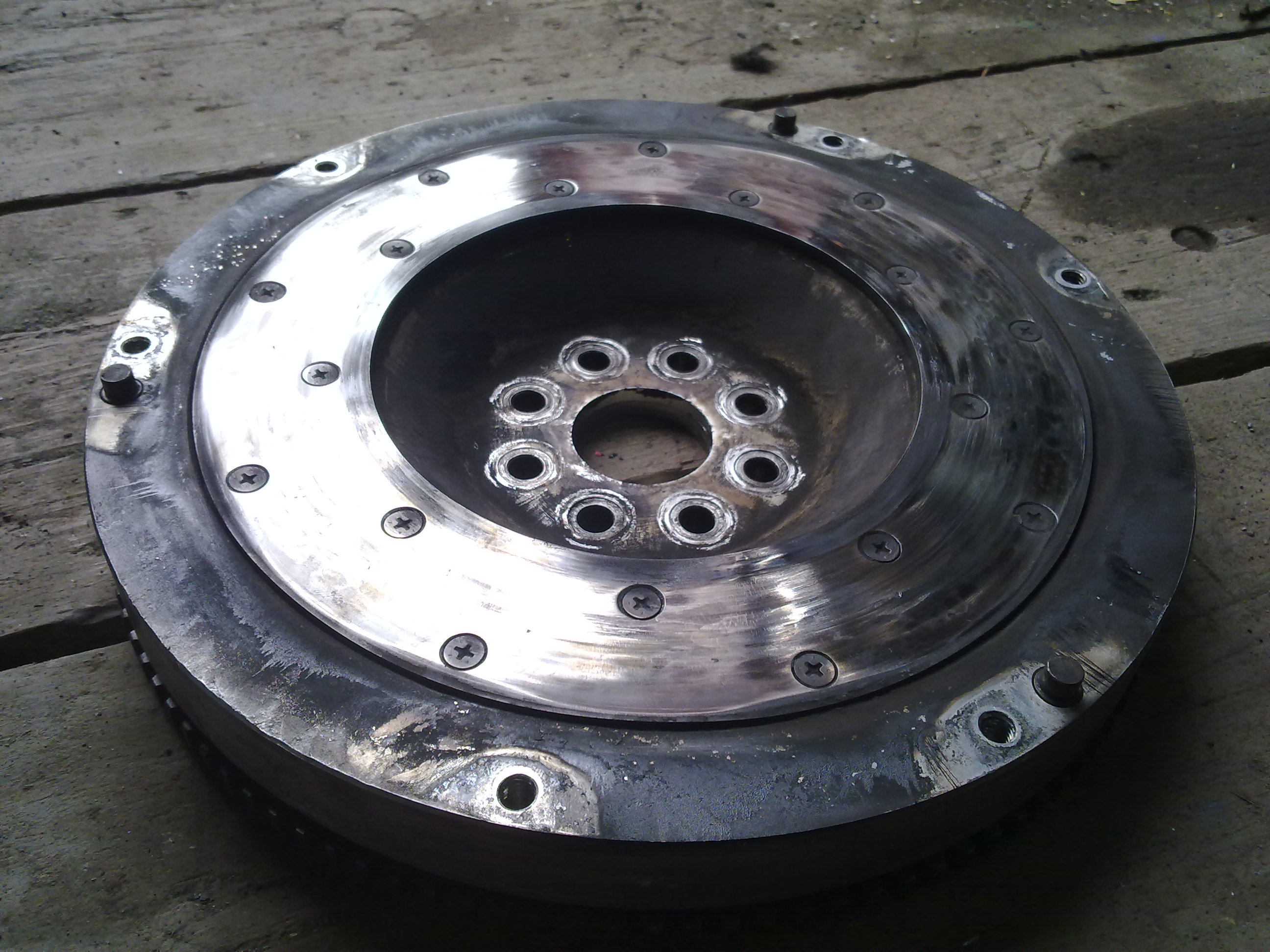

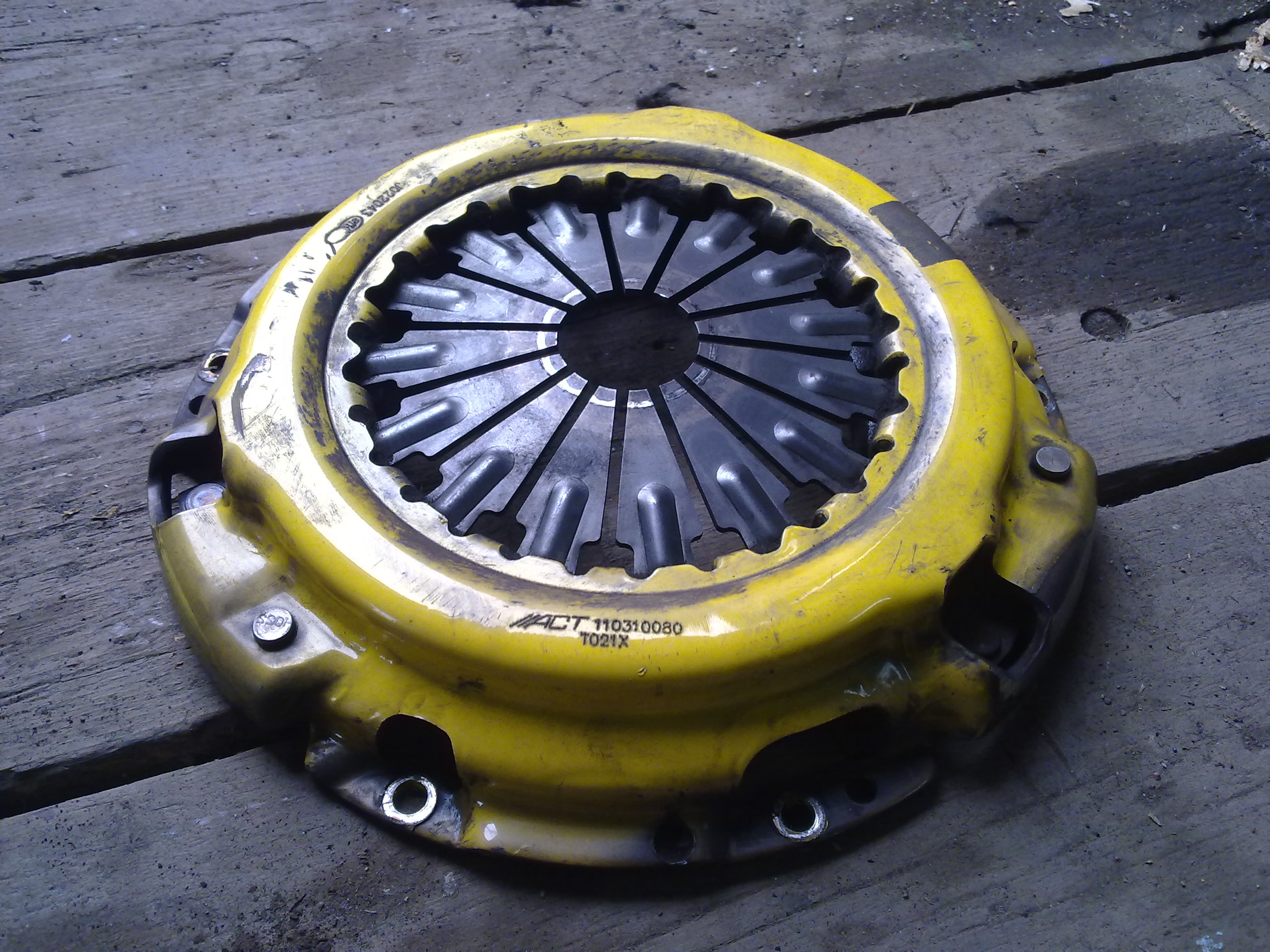

Есть тюн корзина ACT T021X под керамический диск и маховик облегченный, вроде бы когда новое было все покупалось комплектом (корзина, диск, маховик и подшипник) но в объявлениях о продаже только корзина с диском (тогда что за маховик х.з.). До меня дошло только корзина с маховиком
Хочу затолкать оригинальный диск сцепления в этот "бутерброд" и отсюда вытекают следующие вопросы:
1. На сколько керамический диск тоньше органики? (на разницу дисков хотел проточить рабочие плоскости маховика и корзины. Или можно не точить а разжать диск лишь только регулировкой хода.)
2. Что за маховик? От стока может толщиной отличаться?
Или все что описал выше полная ..... и придется покупать сток сцепу в сборе?
3. Если поставить корзину на маховик, то между плоскостями расстояние 5мм. Сколько нужно для стокового диска?
фото добра:

- - Фломастер   Корзина Т021Х - универсальная, то есть производите...   13.7.2012, 6:45

- - Фломастер   По габаритам не должно отличаться. Но лучше разобр...   13.7.2012, 15:15
- - evgeniy111   Когда снимал эту сцепу обратил внимание на жуткий ...   13.7.2012, 16:54
|- - Фломастер   Цитата(evgeniy111 @ 13.7.2012, 18:58) Для...   13.7.2012, 17:22
