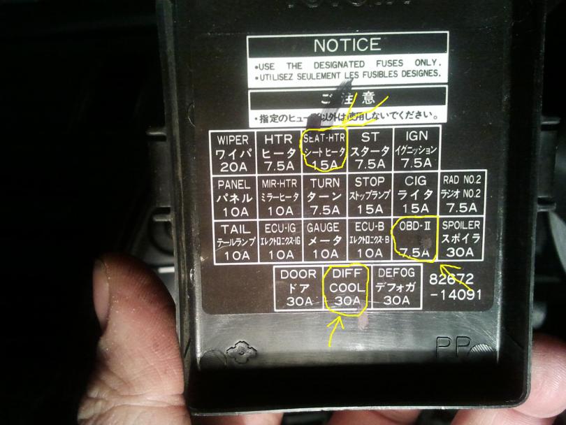

Нашел на форуме вот это фото:
Подскажите как заказать штатный подогрев или посоветуйте аналог.
Многие хвалят отечественный
Но куда эти 2-е кнопки засовывать?
Ещё вот что нашел. Не знаю есть ли на мой машине такое же
Но сверху явно фишка для подогрева сиденья.
То есть с установкой не должно быть особых проблем получается?
сообщение 17.7.2012, 13:08
Sergey_supra, Заказать можно кнопку и разъем под них. кнопки можно подключить к Емеле, которые без регулятора, то есть ВКЛ и ВЫКЛ. такой водогрев есть, он самый простой.
Как работает подогрев можно посмотреть в электросхемах тут на сайте. шел он на канаду. Кнопка стоит около 3к.
Проводки под подогрев сидений на японках нет, так что тянуть придется самому

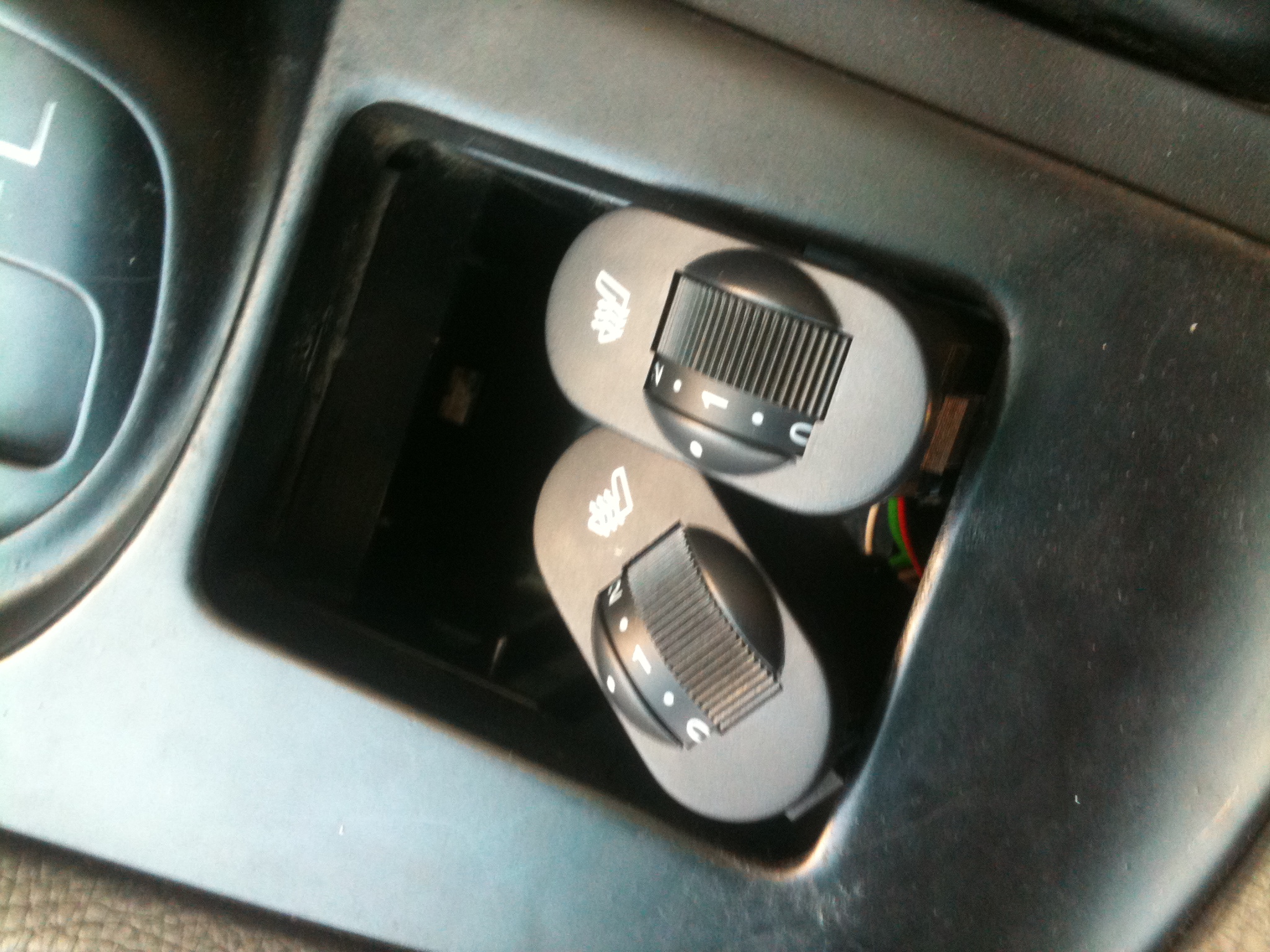

Я поставил себе Емелю к зиме готов. Запарился колечки отстегивать.
С кнопками пока решил проблему так.
Хочу сделать пластину какую нибудь что бы вместо пепельницы был.
Можно постараться вообще в пепельницу засунуть, но там места маловато.
+ Если всегда возможность отключить кнопки и засунуть пепельницу обратно.
Остался вопрос из чего пластину сделать? Есть какие то решения?
