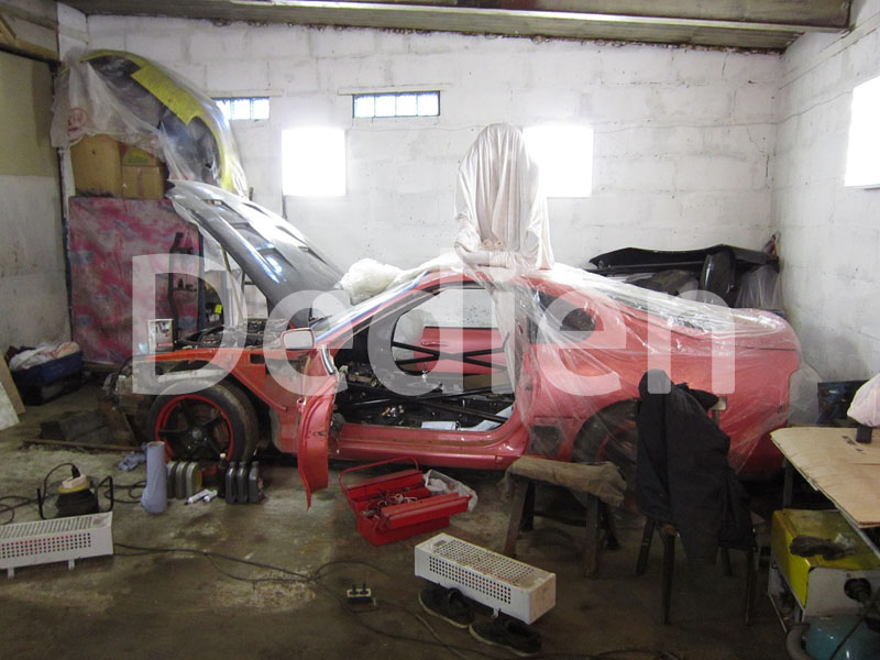

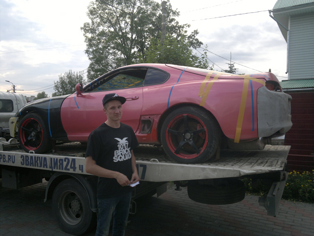

Итак, продолжение постройки продолжается. На данный момент ещё не определился, к какой дисциплине будет готовиться авто, поэтому для начала поставлю её на ход и причешу, а дальше буду решать. Но идея облегчения автомобиля остаётся. Так что отчёта по количеству слоёв шумки и громкости сабвуферов вы не увидите tongue.gif
Переезд прошёл безболезненно, за исключением заталкивания полуторатонного терминатора в гараж под травяную горку вдвоём.
Сегодня разбирал ништяки и стоки, понял, что такого конструктора у меня не было даже в детстве. В поисках ответной части замка двери перебрал все мешки с проводкой, сделал небольшие открытия в виде ржавой баночки из-под Ред Булла, мятого еле читаемого чека из МакДональдса и... диска Мистера Кредо rofl.gif
И ещё одно: разбирать было явно проще, чем собирать (Bakki, привет biggrin.gif ) Теперь у меня в гараже 10 километров проводки, 100 коробочек, блочков и других неопознанных предметов с надписью Toyota. Но, думаю, что путём многочасовой работы всё встанет на свои места. Ну, естественно, не всё. Остальное отправится на свалку.

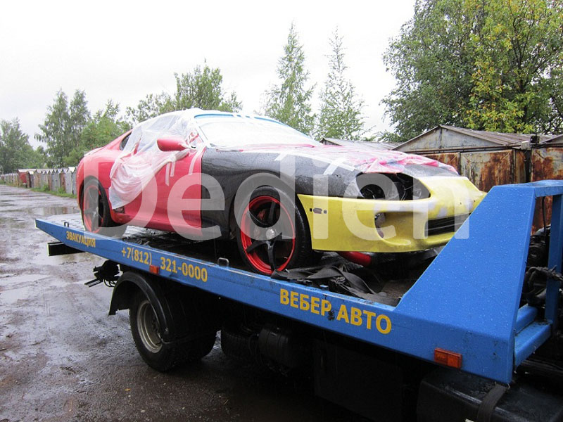

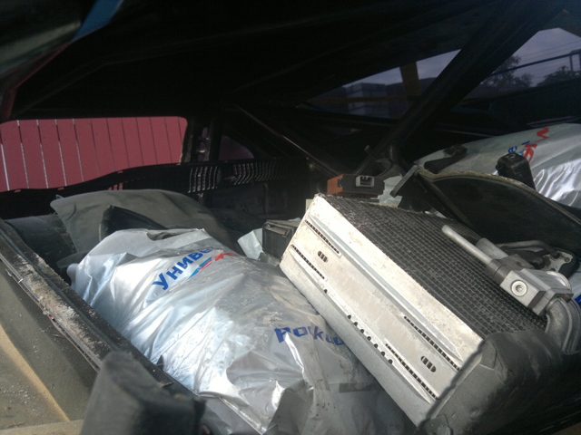

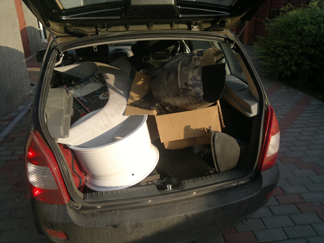

Конвой)

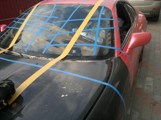

Доехал сегодня после работы до гаража передёрнуть ещё разок на свою подругу smile.gif

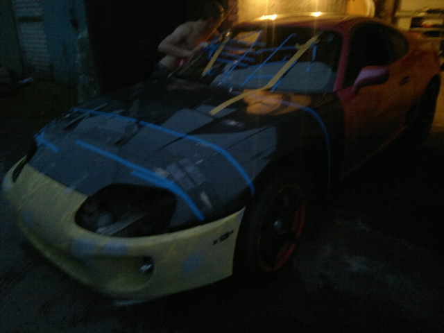

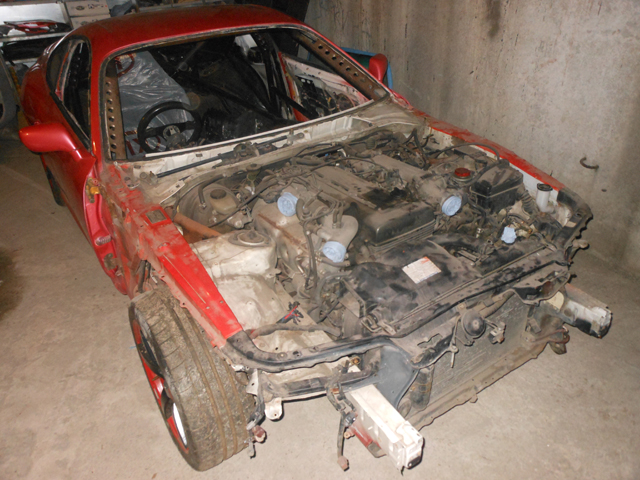

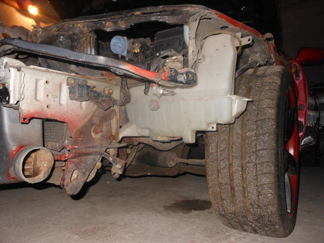

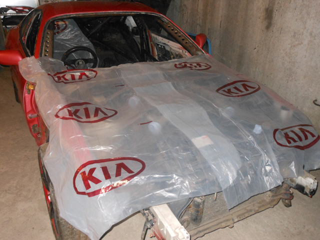

Решил, что многие части с машины будут демонтированы для приведения в нормальный внешний вид. Снял 2 передних крыла, которые держались на 1 саморезе каждое, а также снял бампер, точнее, он снялся сам после выкручивания тех самых двух саморезов laugh.gif
После долгих эвакуаций машина вся в остатках скотча, при детальном рассмотрении нашёл целую коллекцию всяких разнообразных следов присутствия всевозможных скотчей и изолент) Хотел привести капот в порядок с помощью подручных средств, вынес вердикт - сей состав ака Мистер ДЕРЬмускул никому для этих целей не рекомендую biggrin.gif
За полчаса было удалено несколько квадратных сантиметров клея от скотча и высказан один квадратный метр в матерном эквиваленте)
В следующий раз запасусь нормальными средствами и инструментом)
Нашёл применение старому пододеяльнику, уложил спать стойки и крылья laugh.gif
Home, Sweet Home... Кстати, слева растёт какая-то неопознанная петрушка biggrin.gif Может кто-то дурь выращивает, а если кто пристанет, так "это типа не моя" biggrin.gif

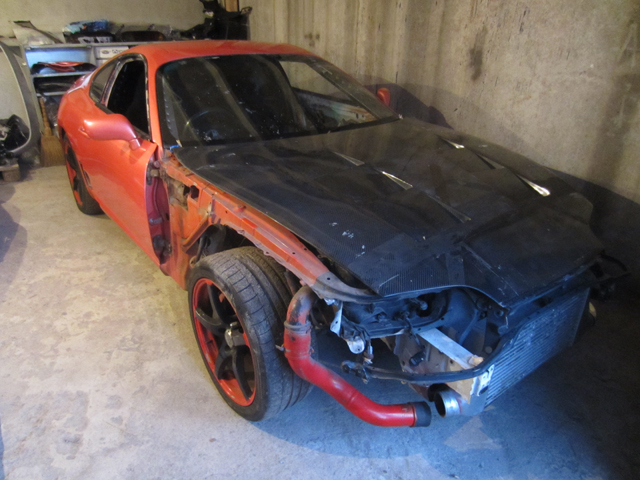

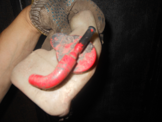

Сегодня снял пайпы с интеркулера. Пофиг, что они снаружи оранжевые, НО, внутри они тоже оранжевые! blink.gif
Оранжевый цвет уже бесит. Он везде, особенно где не надо. Пайпы пойдут на реставрацию, как и все остальные части, которые я скоро сниму. Пока что нет инструмента в гараже, даже интеркулер не могу открутить sad.gif
Также нашёл ещё несколько не менее интересных вещей. А маляры - редиски нетрадиционной ориентации.

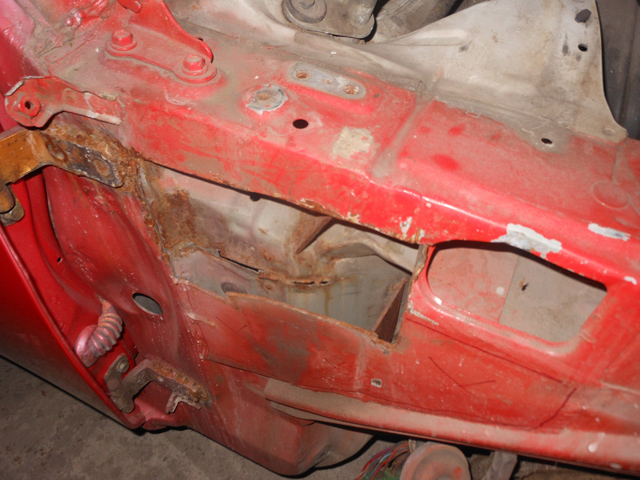

Также порадовали аккуратно или не очень вырезанные петли от пафосных дверей.
Над этим тоже поработаю потом.

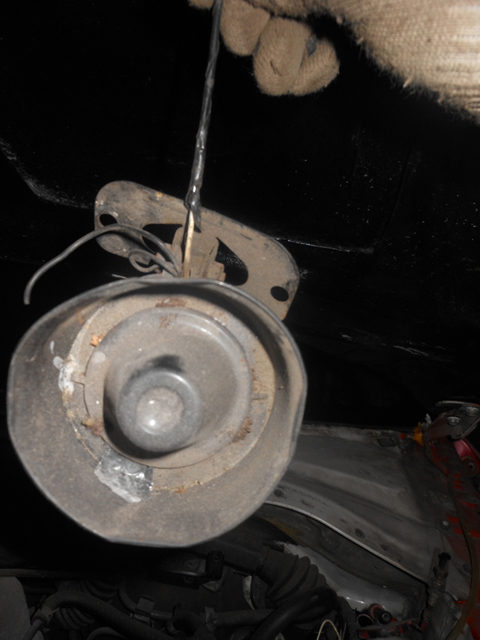

Скоро покопаюсь в мешках с проводкой, попробую найти нужные блоки. Курил вопрос по мануалам, так и не пришёл к окончательному выводу, что же должно быть там ещё. Да и по салону очень много всего прокладывать, включая монтажный блок. Думаю, что стоит взять целую салонную косу и проложить, а остальное заглушить, чем по отдельности всё прокладывать.

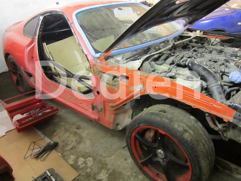

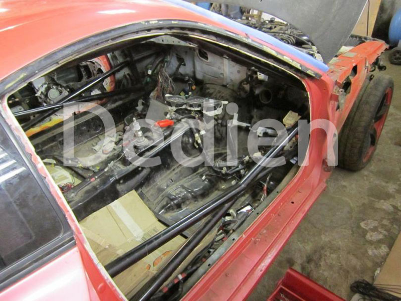

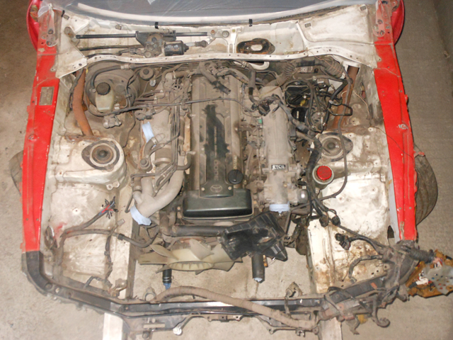

Ура, товарисчи! Найден контроллер бензонасоса! Остальные блоки не фотографировал, так как они пока не нужны) Фишку не успел найти по вполне понятной причине))

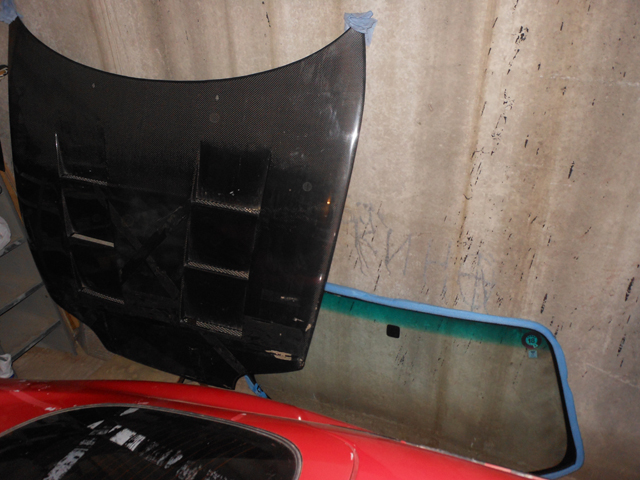

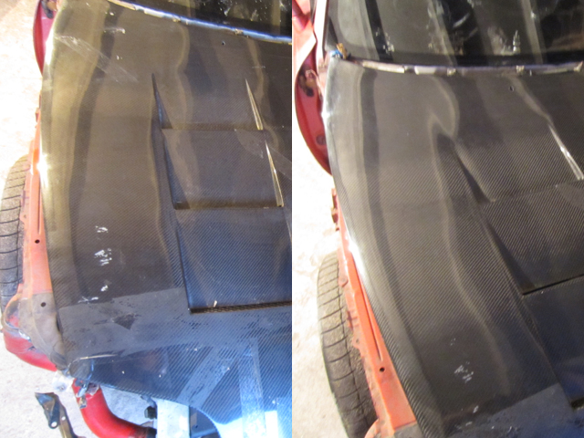

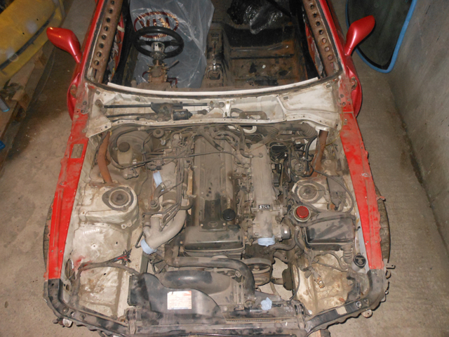

Сегодня снял капот, интеркулер, рамку переднюю, воздушный фильтр, патрубки, лобовое стекло, и ещё выкинул кучу листьев, и кило песка (возможно, даже часть японского песка ещё biggrin.gif )
Разбирать буду основательно, для начала планирую снять всё, кроме двс и крупной механики. Остальное всё либо восстановлю в прежний вид, либо заменю на новое. Ещё есть желание убрать ржавчину и выкрасить подкапот, а потом тогда собрать всё обратно.
В общем, не сборка началась, а продолжилась разборка laugh.gif Только в этот раз для того, чтобы возродиться из пепла фениксом.
В этом сезоне хочу её завести хотя бы на несколько секунд. На этот год, думаю, будет достаточно yahoo.gif

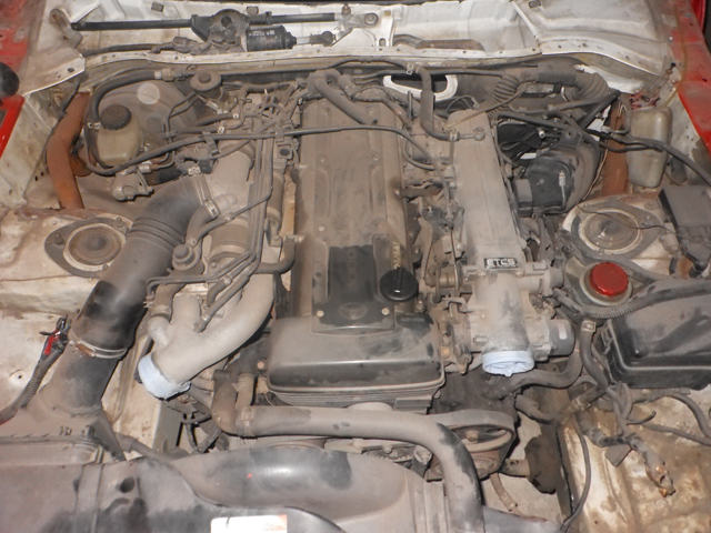

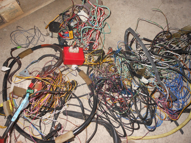

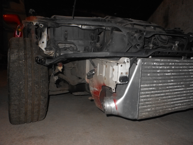

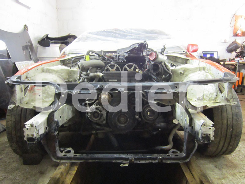

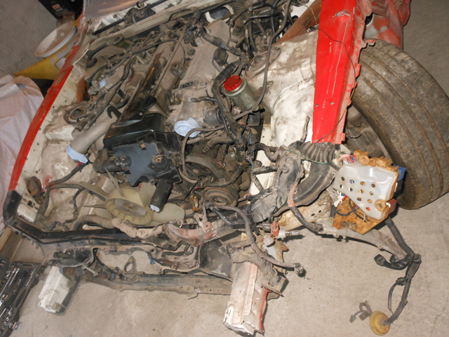

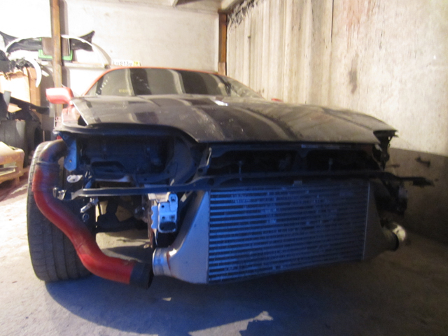

Итак, продолжается сборка разборка подкапота, за последнее время были сняты радиатор, радиатор кондея, трубки и тд, кронштейны всякие, гудки, буксировочная петля. В общем, было откручено всё, что было прикручено laugh.gif

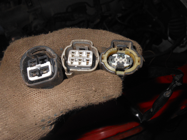

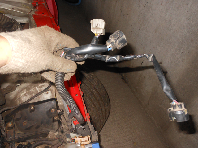

Также выворошил наизнанку всю проводку по левой стороне по ходу движения. В связи с этим возникла куча вопросов по поводу всяких разных разъёмов, висящих без дела. Завтра буду курить мануалы по ним. Нужное оставлю, лишнее заглушу.

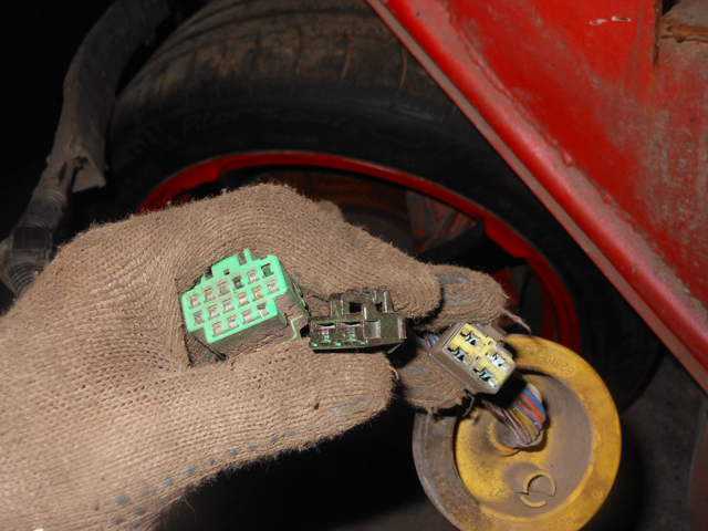

А особо шАристые может и по фото опознают) Вот они:
Эти разъёмы висели под левым крылом:
А эти в районе левой фары:
На днях будем собирать салонную проводку и бензонасос. Пандо привёз замок зажигания и мозги, теперь можно начинать полноценно делать проводку.
Состояние на сегодняшний вечер:
сообщение 11.8.2012, 13:49
Все, что за желтыми/оранжевыми заглушками - салонные фишки. Тем более, если посмотришь на них с обратной стороны, то не увидишь уплотнительных резинок на пинах.
Остальные три фишки - АБС и выключатель, что на трубке кондея стоит.
И я бы не назвал это районом левой фары.

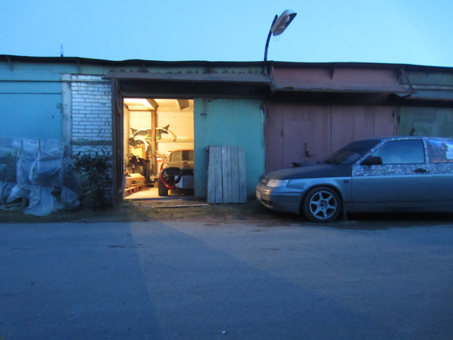

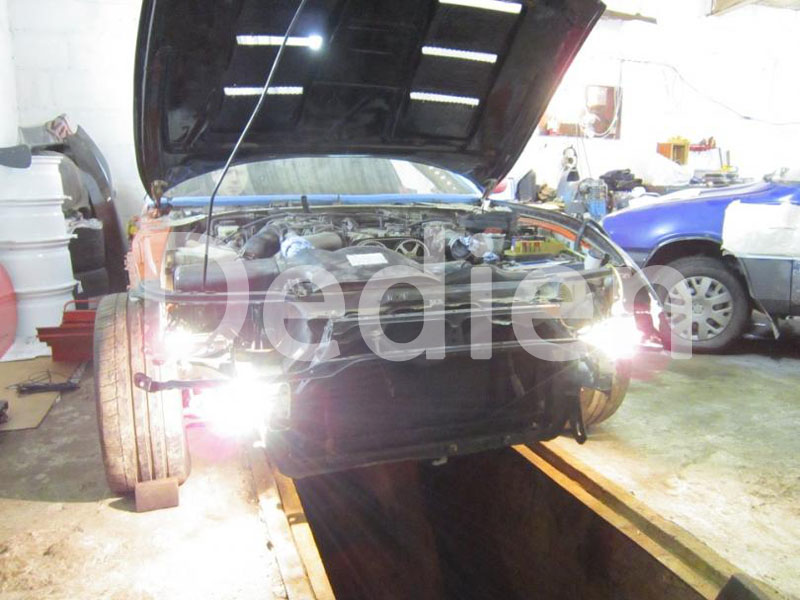

Привет всем, долго не обновлял бортовик, так как нечего было добавлять. За 3 месяца переехал в бокс на 3 машины, занимались с другом подготовкой помещения (электричество, отопление, отделка и тд).
Купил салонную косу, пару дней ушло на решение проблем с проводкой и подключением. Оставался только бензонасос, но целью было только завести машину и всё, поэтому бензонасос бросили напрямую. В течение 3х месяцев подливал в горшки всякое дерьмо, чтобы раскоксовать кольца. Перед запуском заменили все жидкости.
Итак, после пары лет безнадёжного простоя, двигатель шелестит, а выпуск радует мои уши своим забвенным бубубу... yahoo.gif
Позже распишу примерные планы по постройке. Первая цель достигнута drinks.gif

Переезд.
Рабочий процесс...

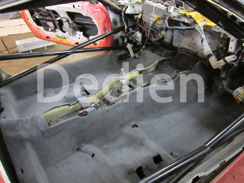

Дальше покраска изнутри кузова и каркаса, плюс сбор салона и электрики.

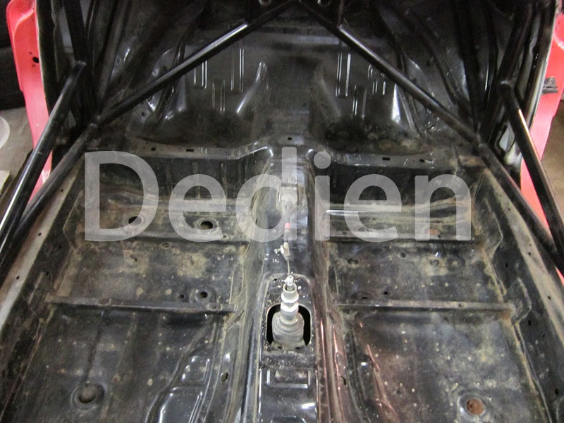

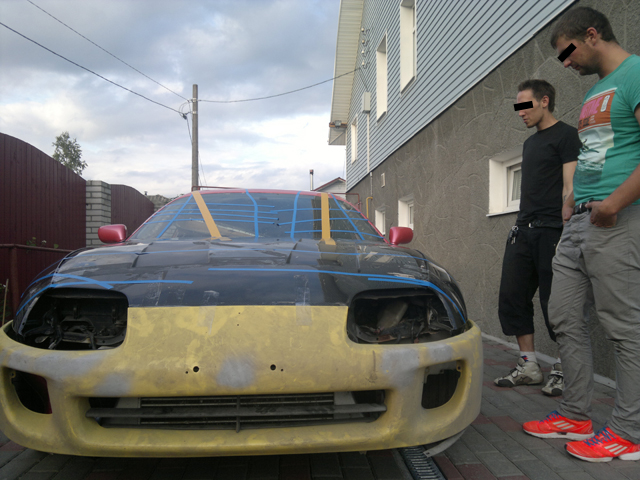

Близится покрас салона и подкапота.
Сообщение отредактировал Dedien - 11.1.2013, 23:23
Dedien
сообщение 17.12.2012, 23:06
Сообщений: 638
Регистрация: 22.7.2012
Из: Saint-P
Пользователь №: 7 312
Авто:GX110

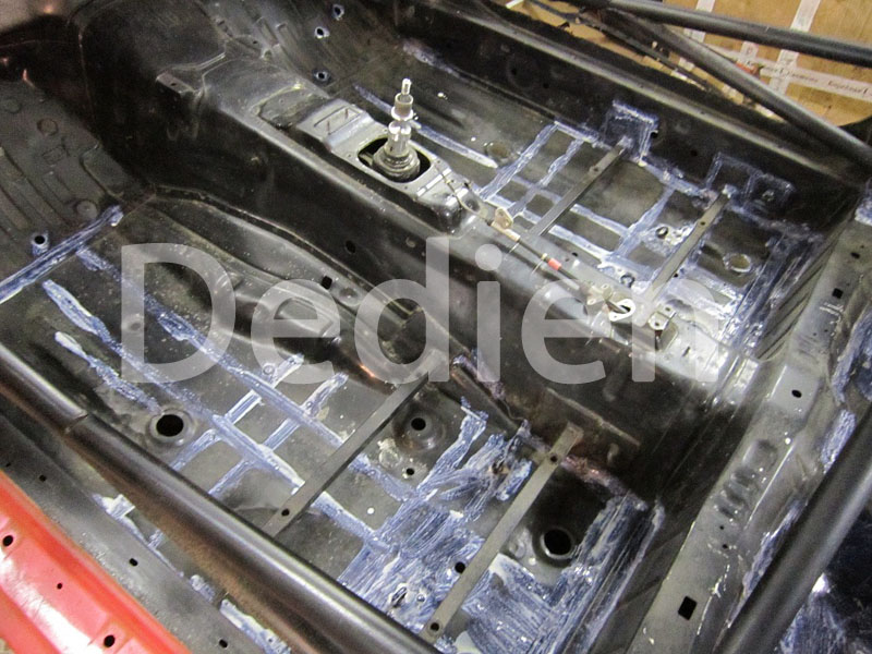

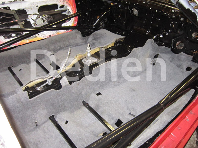

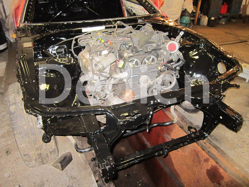

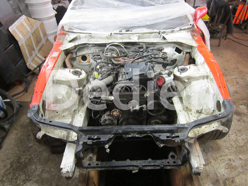

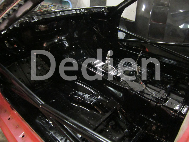

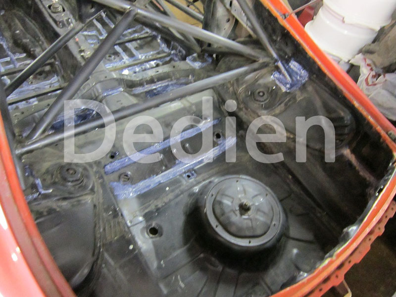

Покраска закончена. Моторный отсек и салон выкрашены в чёрный акрил. Проложил ковролин через крепления ковшей.
Буду переносить всю возможную электрику из моторного отсека в салон, аккумулятор в багажник. Торпедо буду подгонять под каркас и ставить. Частично кастом. Незадействованную электрику(провода-разъёмы-блоки) удалю.
Вакуумник на релаксе.Прикрепленное изображение
