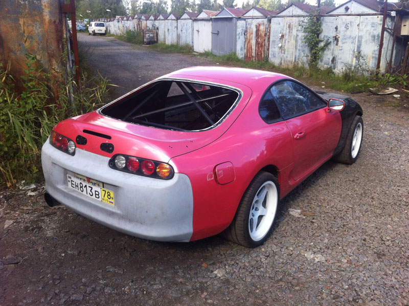

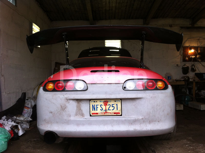

Валим за Супрой.

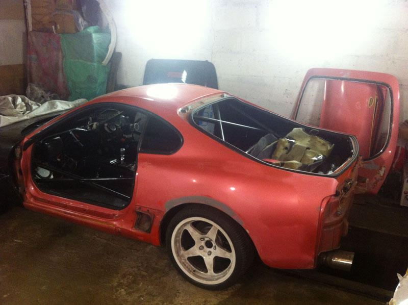

Итак, продолжение постройки продолжается. На данный момент ещё не определился, к какой дисциплине будет готовиться авто, поэтому для начала поставлю её на ход и причешу, а дальше буду решать. Но идея облегчения автомобиля остаётся. Так что отчёта по количеству слоёв шумки и громкости сабвуферов вы не увидите tongue.gif
Переезд прошёл безболезненно, за исключением заталкивания полуторатонного терминатора в гараж под травяную горку вдвоём.
Сегодня разбирал ништяки и стоки, понял, что такого конструктора у меня не было даже в детстве. В поисках ответной части замка двери перебрал все мешки с проводкой, сделал небольшие открытия в виде ржавой баночки из-под Ред Булла, мятого еле читаемого чека из МакДональдса и... диска Мистера Кредо rofl.gif
И ещё одно: разбирать было явно проще, чем собирать (Bakki, привет biggrin.gif ) Теперь у меня в гараже 10 километров проводки, 100 коробочек, блочков и других неопознанных предметов с надписью Toyota. Но, думаю, что путём многочасовой работы всё встанет на свои места. Ну, естественно, не всё. Остальное отправится на свалку.

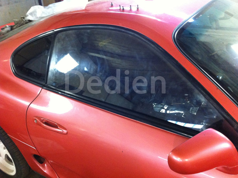

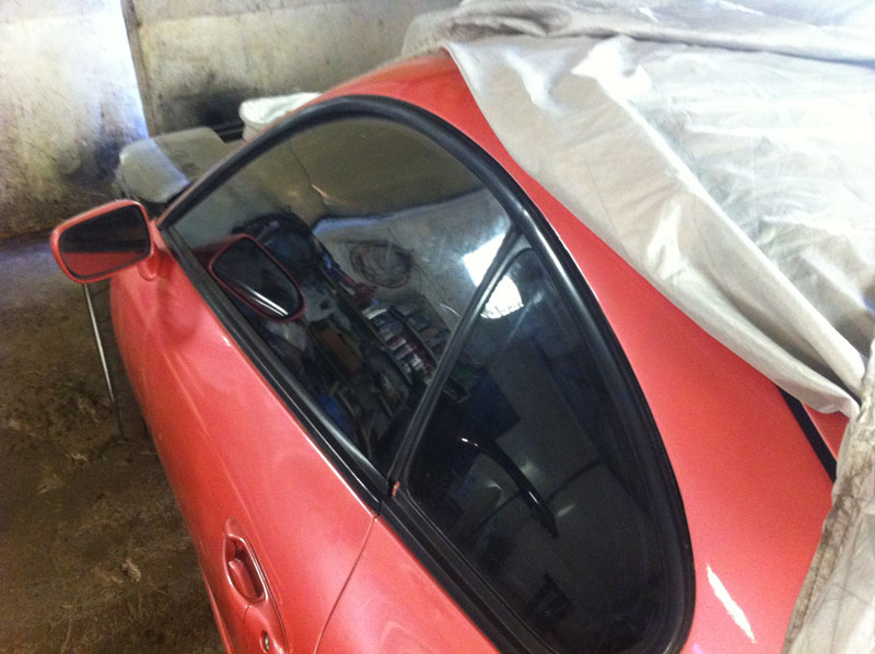

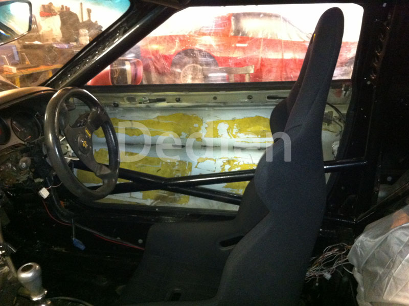

Вид из салона)

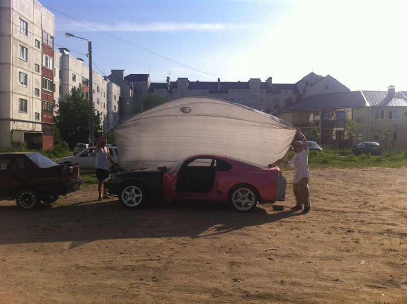

Конвой)

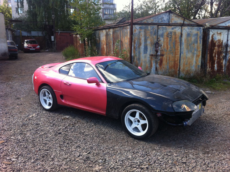

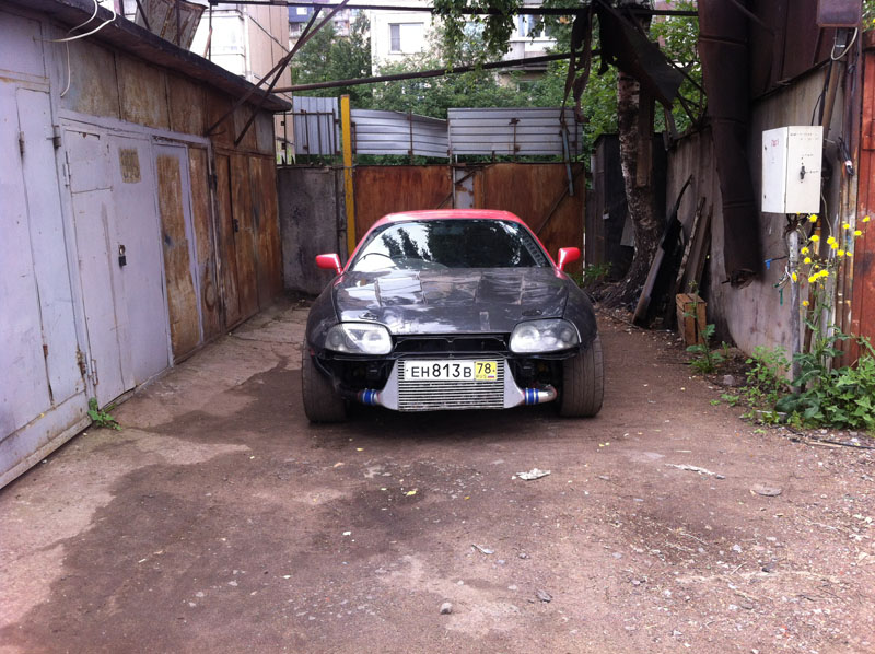

Продолжение следует...
