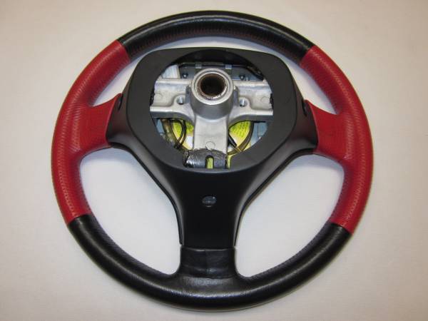

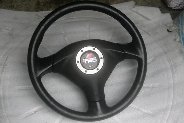

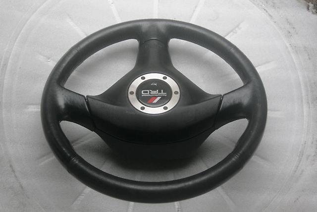

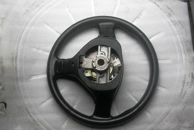

Всем привет, решил приобрести данный руль ну вот сомневаюсь встанет он мне без переделок или нет? Слышал что они различаются по типам, но на их сайте не смог разобраться blush.gif Продаван вообще не в курсе, говорит снят с чайзера и однозначно мне подойдёт. Если фишка вроде не подойдёт, обрежешь её да свою прикрутишь. Но как-то это не по фен шую...)
Подскажите, может кто в теме: какой тип подходит на Супру? Или по фото може кто скажет фишка подойдёт или нет?

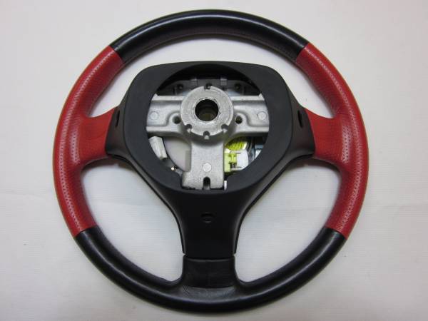

Тип А, В. Идёт в основном на маркообразные. А и В различаются разъёмом на аирбэг. На Супру подходит только вместо четырёхспицевого руля, который шёл до 09.97года:
Тип С. Идёт на более свежие модели, на Супру подходит только вместо трёхспицевого руля, который шёл после 09.97года:
Невзаимоменяемы они вот из за этой фиговины:

rom@888, соответственно на мою Супру нужно тип С. Не подскажешь где на самом руле указывается тип, так продаван не знает где смотреть.
Спасибо.
Судя по тем фото что я выложил это тип А или В.
Сообщение отредактировал Andrey_22 - 30.7.2012, 12:33

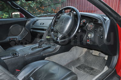

rom@888, а как тогда понять то, что на моей сейчас стоит 4-х спицевый руль, но год у машины 94-й?
сообщение 30.7.2012, 12:40
Ну наверно так и понимать, что по каталогу 4х спицевый руль ставился на некоторые комплектации с самого начала, с 93г. smile.gif

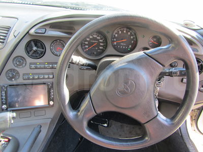

rom@888, а если 97-й год, рестайл и 4-х спицевый руль?
сообщение 30.7.2012, 14:36
Может такое быть, трёхспицевый начали ставить с 09.1997г.

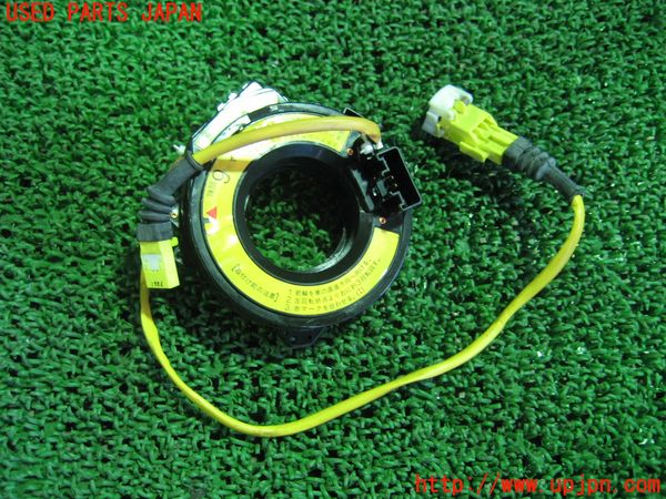

Рули до 09.97 и после- отличаются спиральными кабелями и фишками.
Причем пины тоже разные, так что просто переставить фишку не получится.
Но вся система в целом осталась без изменений, проверял по японской книжке по электрике.
сообщение 30.7.2012, 17:11
Значит на свою Супру 2001 г.в. я смогу установить только руль Тип С ?
сообщение 30.7.2012, 17:29
Не прибегая к пайке - да
сообщение 30.7.2012, 17:50
Sub, допустим можно перепаять, а как быть с той частью где внутри шлицы под вал? Судя по фото они очень различаются.
сообщение 30.7.2012, 22:44
По шлицам как раз все одинаковое. Ищи сразу спиральный кабель от версии до 09.97 г.в., чтобы по внешней части все встало нормально. От турбо, если этот руль с подушкой.
Ну или снова в поиск за более подходящим тебе рулем. Все, по-моему, просто. Все нюансы разжевали уже.

Скорее всего у него руль меняный. 4-спицевый шел с 03.95 и с был подушкой. А я вообще что-то не припомню ни одну дорестайловую атмо с подушкой хотя бы в руле.
С 05.93 4-спицевые рули ставились только на экспортные версии.
