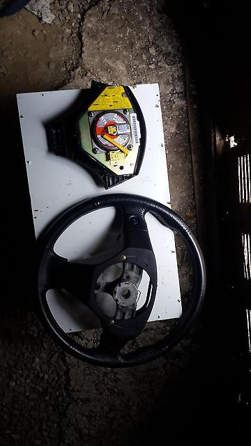

Всем привет, решил приобрести данный руль ну вот сомневаюсь встанет он мне без переделок или нет? Слышал что они различаются по типам, но на их сайте не смог разобраться blush.gif Продаван вообще не в курсе, говорит снят с чайзера и однозначно мне подойдёт. Если фишка вроде не подойдёт, обрежешь её да свою прикрутишь. Но как-то это не по фен шую...)
Подскажите, может кто в теме: какой тип подходит на Супру? Или по фото може кто скажет фишка подойдёт или нет?

- - серега   там две фишки, одна сигнал, вторая подушка сними с...   30.7.2012, 9:24
- - drool   Андрюх, если цена и состояние хорошие - бери, фишк...   30.7.2012, 10:07
- - rom@888   Фишка то фишкой, там сам круг ещё различается по в...   30.7.2012, 11:01
- - Andrey_22   drool, Андрюха состояние вроде не плохое, но вот т...   30.7.2012, 11:39
- - rom@888   Тип А, В. Идёт в основном на маркообразные. А и В ...   30.7.2012, 12:26
- - Andrey_22   rom@888, соответственно на мою Супру нужно тип С. ...   30.7.2012, 12:32
- - moviegear   rom@888, а как тогда понять то, что на моей сейчас...   30.7.2012, 12:37
- - rom@888   Ну наверно так и понимать, что по каталогу 4х спиц...   30.7.2012, 12:40
- - Gleb-SPB   rom@888, а если 97-й год, рестайл и 4-х спицевый р...   30.7.2012, 14:16
- - rom@888   Может такое быть, трёхспицевый начали ставить с 09...   30.7.2012, 14:36

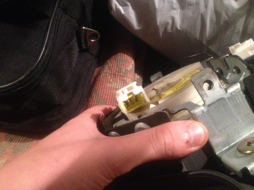

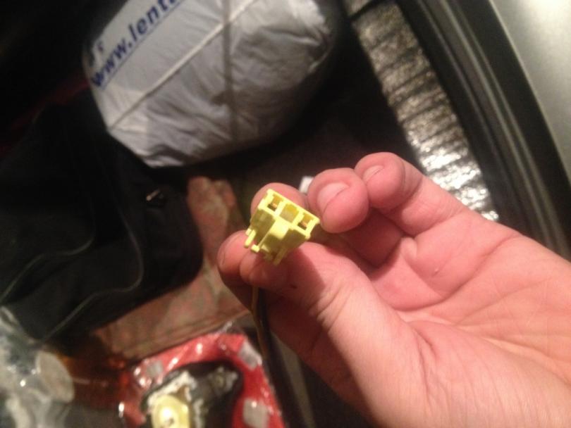

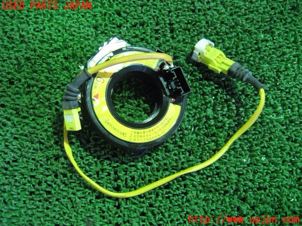

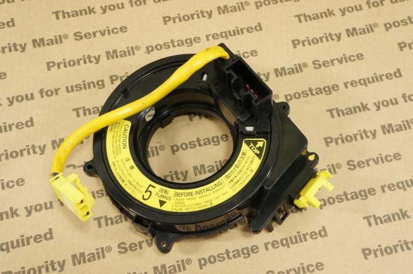

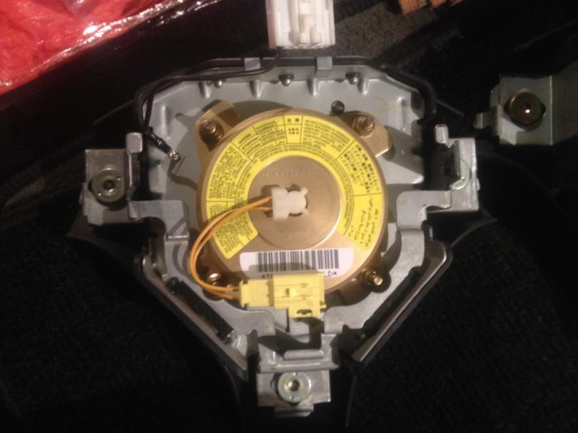

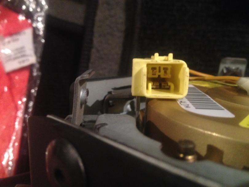

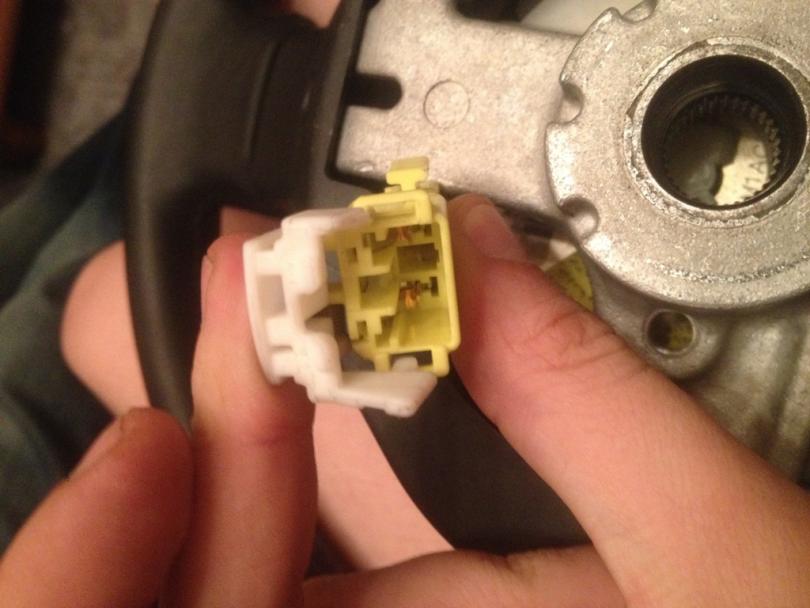

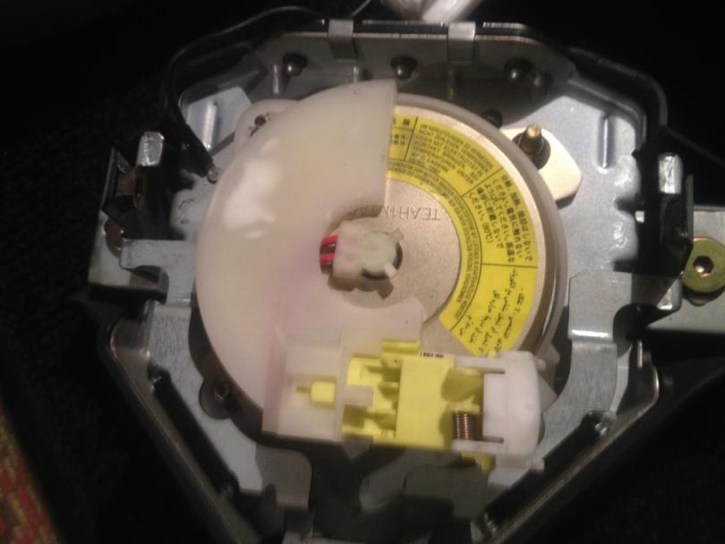

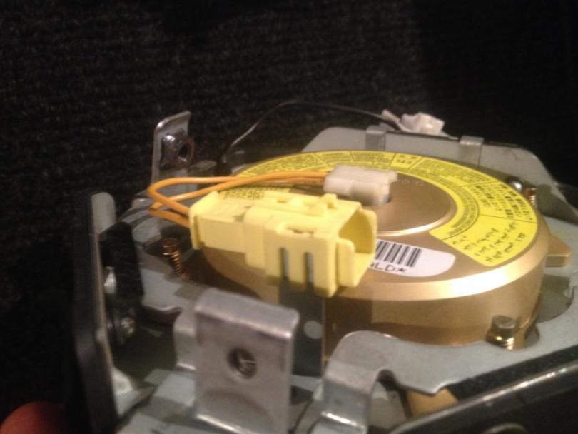

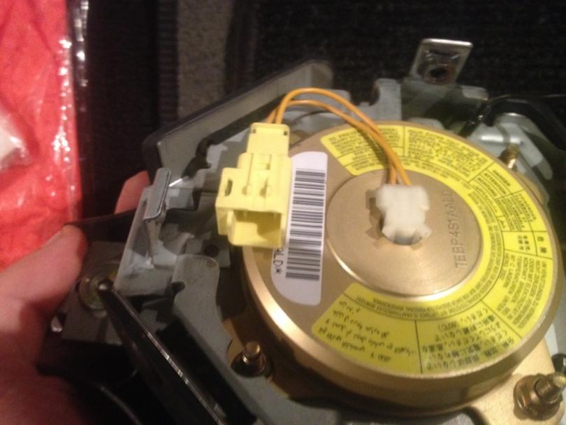

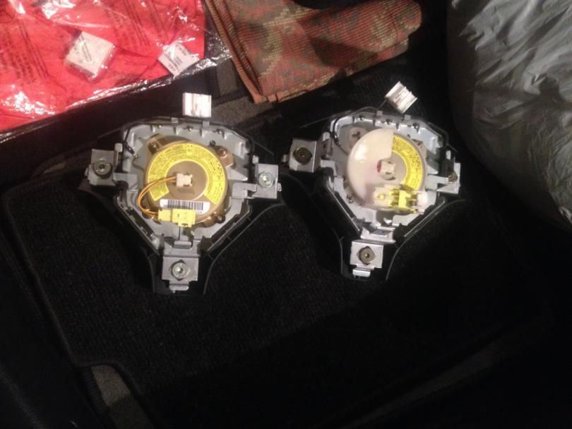

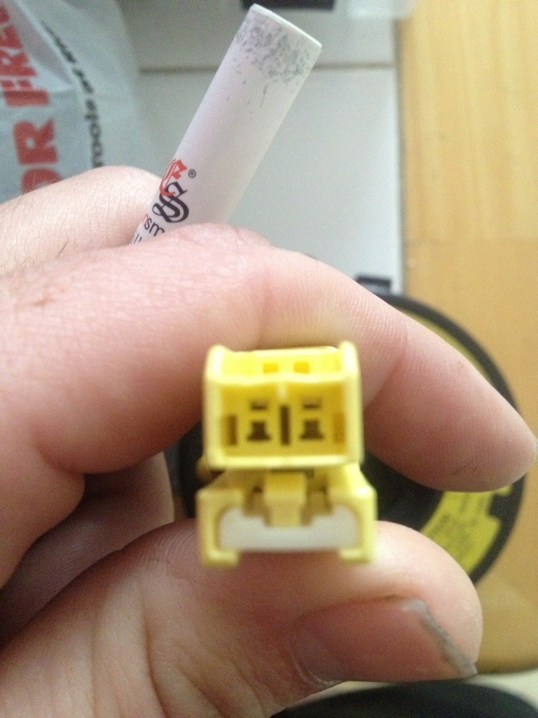

- - Andrey_22   Если у кого то есть возможность сделать фото спира...   13.10.2014, 7:02
- - beast_drc   а чего его делать то )) под старый тип подушки...   13.10.2014, 7:23
- - Andrey_22   beast_drc, на 1 и 3 фото это супровский? Мне нужно...   13.10.2014, 7:59
- - -=Yura=-   В общем инфа которой я владею на сей день. Вот дв...   13.10.2014, 10:55
- - beast_drc   я выше выложил коннектор. Вот ближе.   13.10.2014, 11:47
- - Andrey_22   -=Yura=-, beast_drc, спасибо вам ребята!   13.10.2014, 13:34
