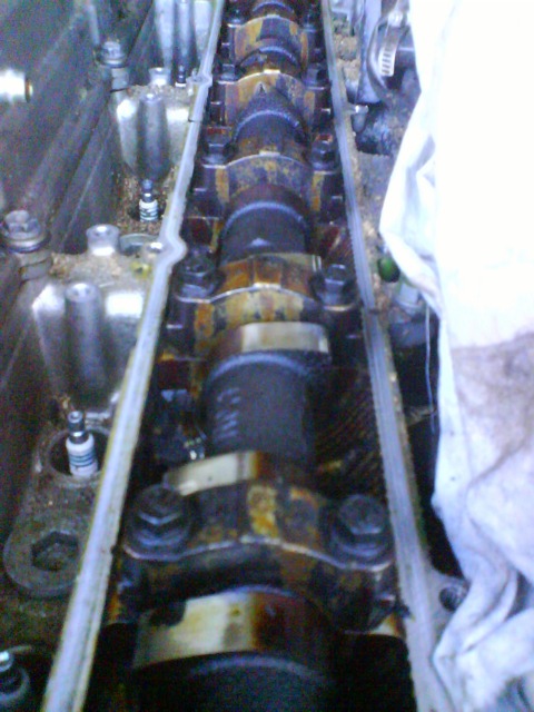

Решил открутить крышки ГБЦ и поглядеть чё там, настроение упало на долгое время ну в общем огромное спасибо продавцу что впаривает за такие деньги такое "Г" следствие увиденного: ПОЛНЫЙ РЕБИЛД МОТОРА, народ подключайтесь JZ первый раз вскрываю если есть кто этим уже занимался делимся советами
может у кого есть ещё парт номера штекеров, был бы благодарен =(
первое что интерисует в следствии чего такой нагар образовался?

- - Андрей.А   У меня на крышках был такой нагар. Причины следующ...   3.8.2012, 5:02

- - drool   Хреновое масло и интервалы замены большие. А так -...   3.8.2012, 8:45

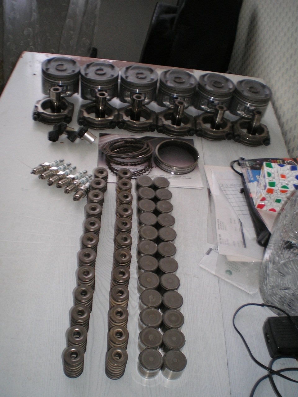

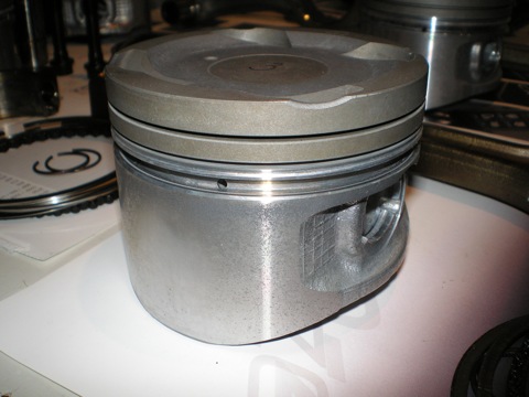

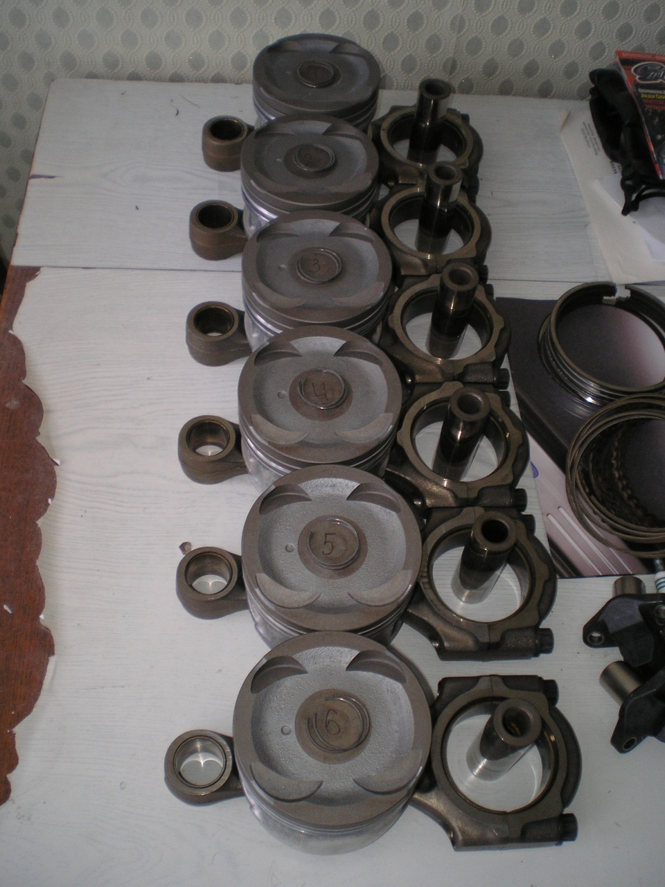

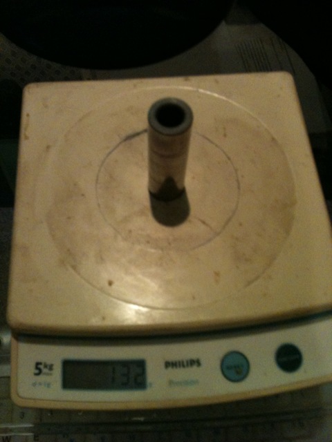

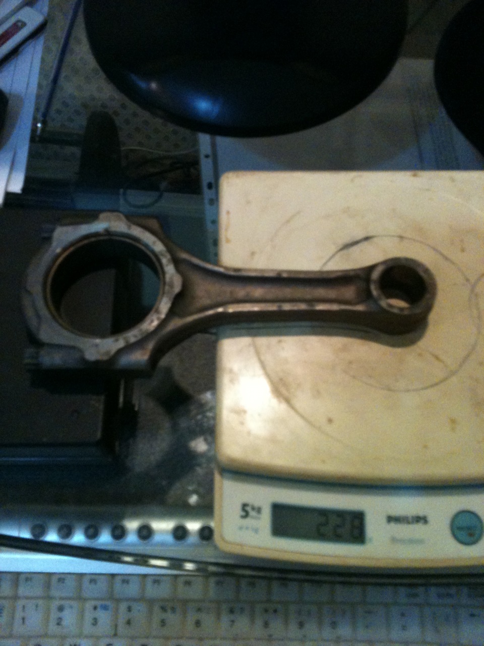

- - gtr_urai   взвешал всё 1)Поршень №6 379г №5 379г №4 379г №3 ...   22.1.2013, 21:30

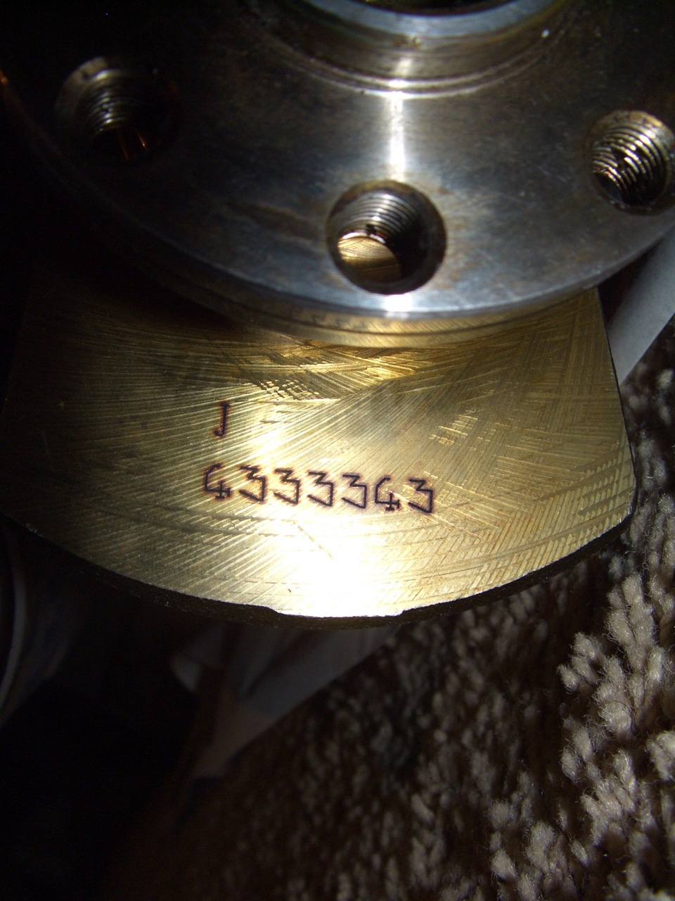

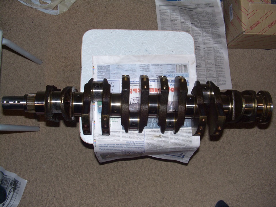

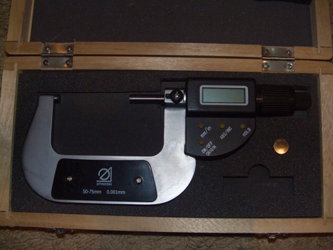

- - gtr_urai   Приобрёл микрометр Коренные шейки (начиная со ст...   22.1.2013, 21:36
- - Benjiro   Про вкладыши ACL мне тоже интересно...я думаю мал...   22.1.2013, 21:50
|- - gtr_urai   Цитата(Benjiro @ 22.1.2013, 22:54) Про вк...   22.1.2013, 21:57
- - gtr_urai   В общем закупился вкладышами ACL коренными и шатун...   15.8.2013, 6:32

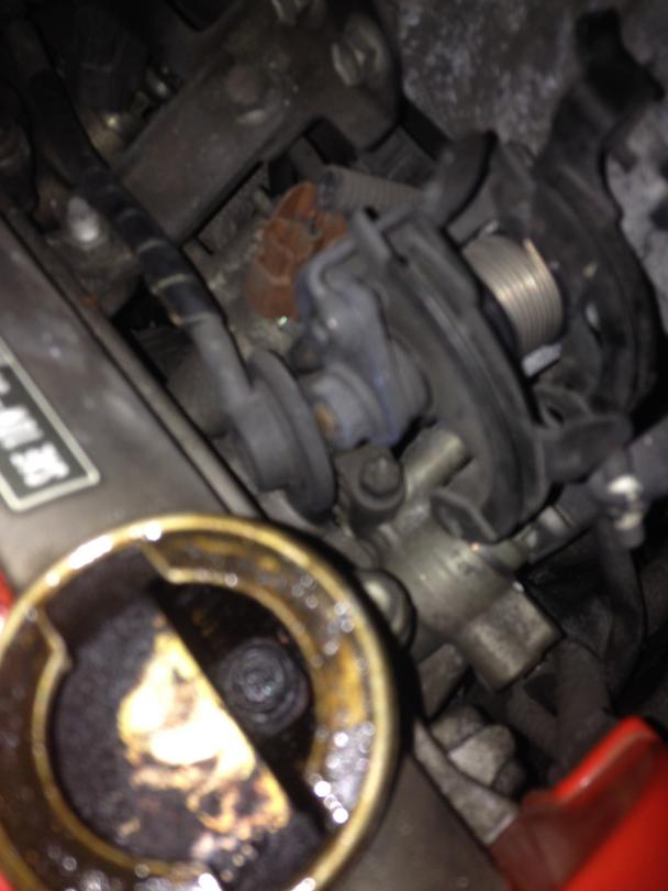

- - Ro_Ja   Труп, не?   12.12.2014, 11:30
|- - gtr_urai   ага пора капиталить =)   12.12.2014, 11:32
- - Ro_Ja   Что, прям такой однозначный приговор?   12.12.2014, 14:57
- - beast_drc   Ro_Ja, ну ты сам хочешь свапить, ставить, подключа...   12.12.2014, 15:19
- - Yascherrica   2 сезона каждый день в таком же состоянии. Полет н...   12.12.2014, 18:56
- - Mirex   Поставлю вопрос от обратного, в сезон проезжаю око...   13.12.2014, 22:53

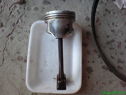

- - Wolf_sw   масло хоть каждый день меняй а почему у поршне...   13.12.2014, 23:39
- - Killa   Wolf_sw, Благополучно отстиралось с тайдом gt...   15.12.2014, 6:02
- - Матрос Железняк   Я когда из мотора стоковые поршня заводские достав...   10.2.2015, 12:15
