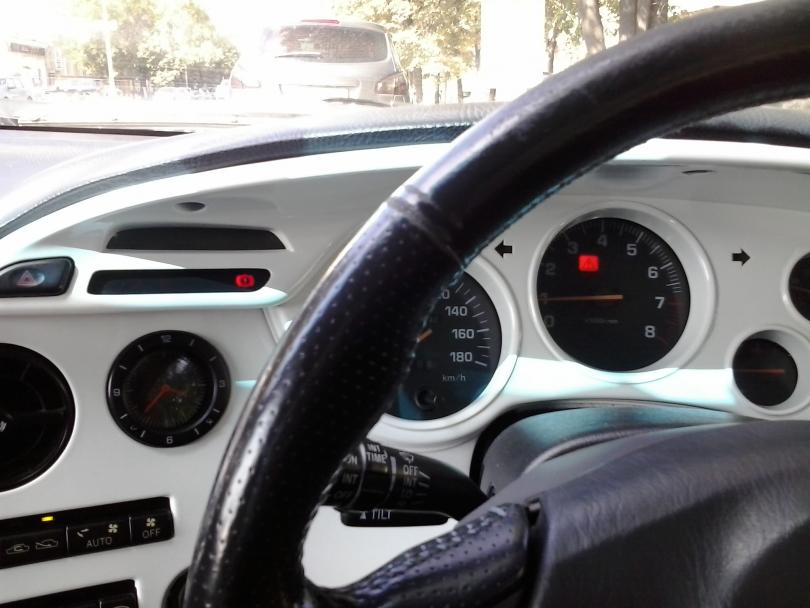

Вообщем, с интервалом в 10-20 секунд загорается лампа ошибки на тахометре и пиктограмма ручника на панели.
Погорит немного и тухнет, через какое-то время загорается снова. От разгона/торможения не зависит.
Куда смотреть в первую очередь?

тормозухи хватает?

+1 Тормозухи не хватает, когда машину только купил тоже лампа загоралась, постоянно ручник проверял до конца или нет опущен, а потом тормозухи подлил biggrin.gif и все наладилось. Бочек вроде полный был, а когда начал подливать, почти 300гр влезло.

amazis, Denn13x83, Не помогло. Долил тормозухи до максимума, ошибка не исчезла.
сообщение 15.8.2012, 10:18
Oberon, смотри тогда проводка/фишки на бачек и ручник. Больше там нечему быть

активный спойлер передний если есть , смотреть еще туда ) была такая фигня почистил контакты , смазал полозья - все прошло

ручник еще вроде загорается вместе с чеком huh.gif вдруг лампа чека перегорила или ее нет, и загорается только ручник unknw.gif

Нет чек в порядке, лампа жива. Активного спойлера тоже нет.
сообщение 16.8.2012, 9:33
отключи датчик уровня толмозухи вообще. покатайся. если все то-же самое, то отключи ручник..

Появилось вчера, при разгоне более 100км/ч и последущем отпускании педали газа загорается значек ошибки на тахометре, причем бывает не всегда, заметил, что иногда при прохождении цифры 100 км/ч значек ошибки загорается и сразу же гаснет(как бы моргает). Но, если загорелся и горит более секунды, то не погаснет пока не заглушишь двигатель и не вытащишь ключ. ПОдскажите, может кто сталкивался, что может быть?

ошибкой на тахометре
Какая ошибка?
Что-то мне подсказывает, что o/d biggrin.gif
сообщение 29.12.2013, 12:30
DENYKOR, я думаю он имеет в виду красный треугольник
livezero
сообщение 29.12.2013, 13:57
Сообщений: 35
Регистрация: 1.11.2013
Из: Якутия
Пользователь №: 8 452
Авто:Supra 2JZ-GTE
Какая ошибка?
Топикстартер даже фото прикрепил, чтобы было понятно что за значек ошибки на тахометре. Чуток внимательности - и все само станет ясно.
именно его.
Я так понимаю, что если загорается на скорости около 100км, то скорее всего проблема в выдвижном переднем спойлер, но на стоячей машине выкатывал его - выезжает и заезжает без всяких проблем.

Была такая же фигня... первый раз подумал что концевик ручника заглючил.... потом ради интереса посмотрел на бачок тормозухи... а там идет фишка электронная.... - аж удивился что там оказывается датчик есть.... долил немного жидкости.. всё пропало.... хотел уже панель начать разбирать )))))
сообщение 8.1.2014, 0:37
livezero, во-первых сделай диагностику - все станет ясно. Во-вторых это лучше для отдельной темы, т.к. у тебя 99% ошибка 42 будет - это датчик скорости. Проблема наверняка в блоке контрольных ламп слева, лечение есть на форуме у нас.
Это если у тебя второй лампой с треугольником чек загорается.
Ну извините, у меня по чему-то фото не было видно, х/з.
А так, да - обычно тормозуха или ручник.
У меня такое было до замены жидкостей,
при торможении на большой скорости выскакивала эта ошибка,
долил буквально несколько грамм и всё прошло (с виду уровень в норме был).
