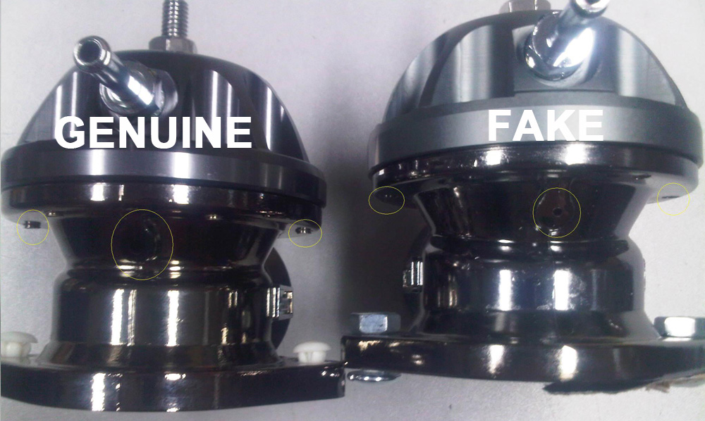

Хочу добавить кое-то. после целого сезона работы были некоторые вопросы по скорости срабатывания. и, вероятного неполного закрытия.
Потестировав снятый блоу с вакуумом, пришел к выводу, что ему плохо дышится. как оказалось, под мембраной, в момент движения поршня создается разряжение\давление. соответственно из камеры под поршнем должет свободно выходить воздух.
На китайском блоу-оффе, отверстие очень маленькое, что затрудняет выход воздуха в момент срабатывания клапана.
В итоге:
-рассверлил отверстие до 3-х мм
-обильно смазал мембрану со стороный камеры и поршень, где он двигается.
результат офигительный - блоу-офф срабатывает намного четче и резче. пропали странные звуки стравливаемого воздуха, когда он был закрыт.
Собственно, где сверлить :

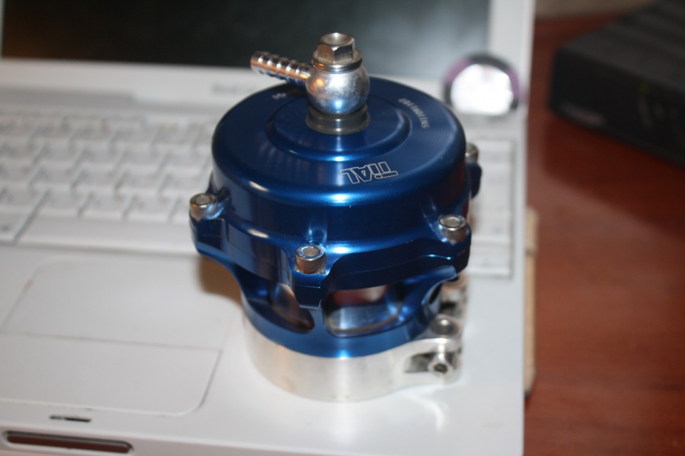

кошмар как я бесился когда в комплекте с кетайской копией тиала фланец стальной... пришлось еще точить алю что бы приварить к пайпу. бррр
