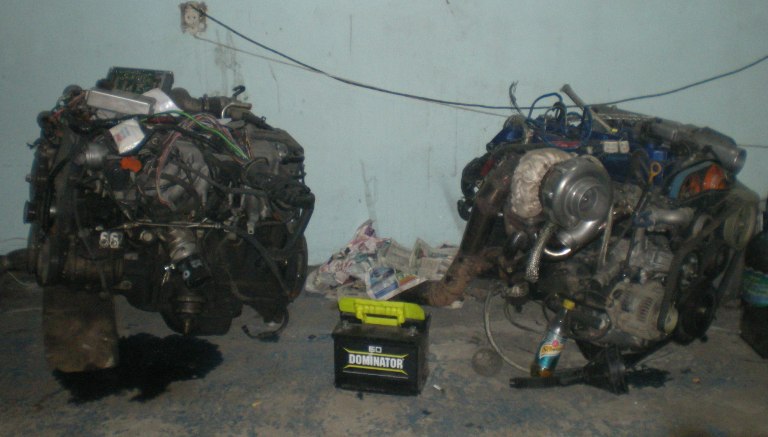

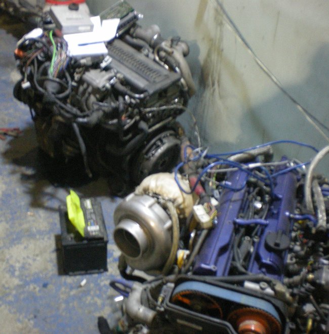

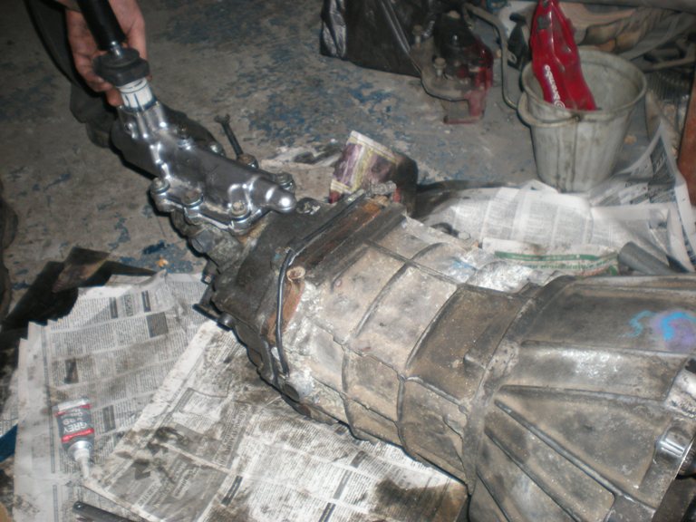

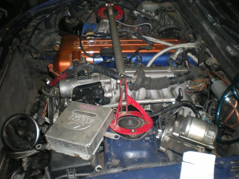

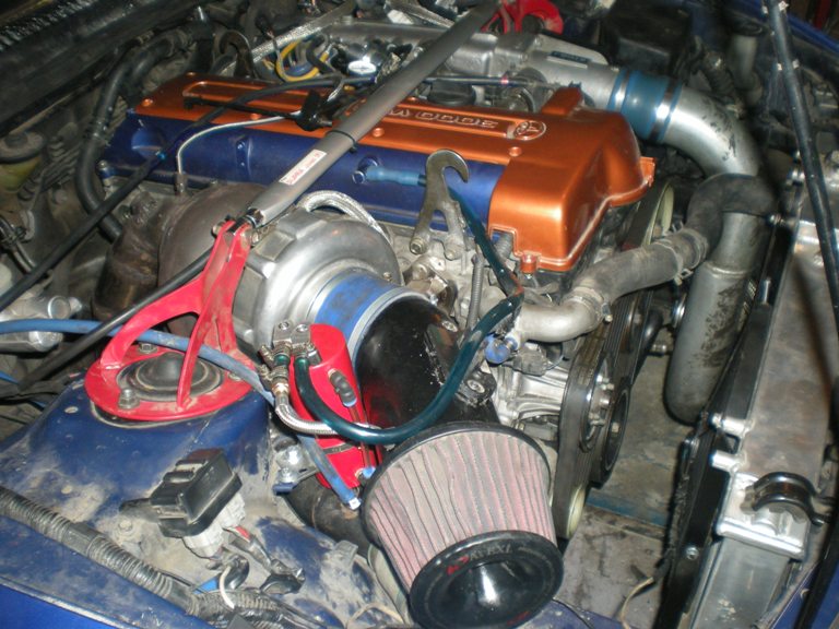

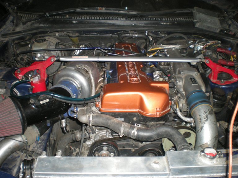

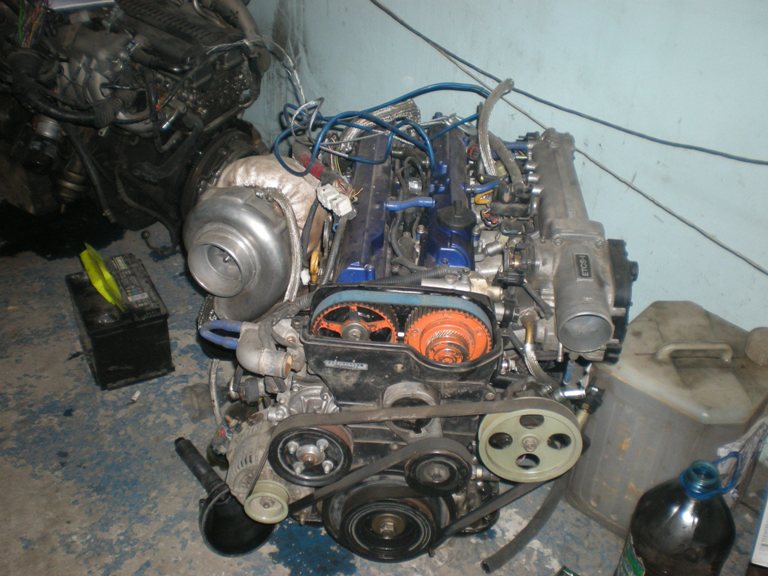

Изначально была мысль построить на базе Супры без процессорную аудиосистему, используя хорошие и дорогие компоненты, но, поездив, пришло осознание, что это полнейший гон и вваливание бабла принесёт удовольствие от прослушивания, только стоя на месте и желательно с заглушенным мотором. Подумав малость и поездив, стало ясно, в каком направлении двигаться. Ну и понеслось. Теперь мой лексикон пополнился кучей новых слов. Изначально атомо Супра на 58 МКП ,ещё на стадии оформления в неё был воткнут 1 жз жте ....и надо сказать штатная 58 коробка и стоковая сцепа довольно прилично выдержали все издевательства. Через некоторое время я понял ,что мне катастрофически не хватает мощности, ведь до кучи я ёще мотоциклист ...а в закромах стоит SUZUKI GSX-R1000, а там дури достаточно ,чтоб порвать не только атмо Супру ...кароче мне есть с чем сравнивать. Было пересмотрено куча вариантов ,но всегда бюджет по модернизации одинджея упирался в сумму ,при которой уже задумывался о покупке второго джизета, по итогу вывод сделан такой: установка твинтурбового один джезета является самой бюджетной и эффективной модернизацией 2 жзета атмо ,но без последующего вливания ,то есть следующий этап это покупка 2жзетаТТ в который и нужно вваливать кровно заработанные. После поисков, был куплен подготовленный мотор 2JZ GTE VVT-i, расточенный под 3.1 с ковкой Колбен Шмид, шатунами Игл, отбалансированным валом до 12тыс/об., дудкой Garrett GT40, форсами на 1000, распиленной и отполировонной головкой под стедж 5, клапанами Ферра, усиленными пружинами и прочими прибамбасами включая апекси пврфц+буст контроллер. Установлены два насоса (вальбро), прокинуты две магистрали. В место 58 была куплена 154 ,хотя по-хорошему нужно было покупать Гетраг, но так уж звёзды сложились. Теперь я знаю, чем отличается короткая от длинной бля, патаму как наступил на эти грабли, по случаю был прикуплен комплект для удлинения. Кардан остался родной, в нём заменили только шлицевую часть. Сцепление двухдисковая керамика ХКС про. Тормоза Брембы перед 4 и зад 2. Ноый алюминтьевый радиатор, Маслокулер Греди, Проставка Грекс с термостатом, фронтальный кулер ARC (без фанатизма), Торсен, Грядка датчиков Греди (давление и температура масла, темп. Выхлопа, буст и давление топлива), осталось прикупить лямду

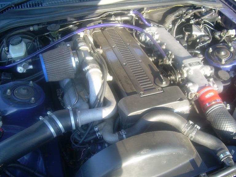

Нормальное такое ведро висит smile.gif) Двиг не от Супры, судя по впускному коллектору.

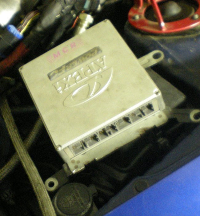

двигло изначально Аристо(тока ,что там от него осталось).По поводу коллектора не понял? Если речь про сток ,дак там под две турбины, даже у Супры.Коса от 100 турерви. Мозгом служит проц апекси поверфц.
Бюджет примерно такой:

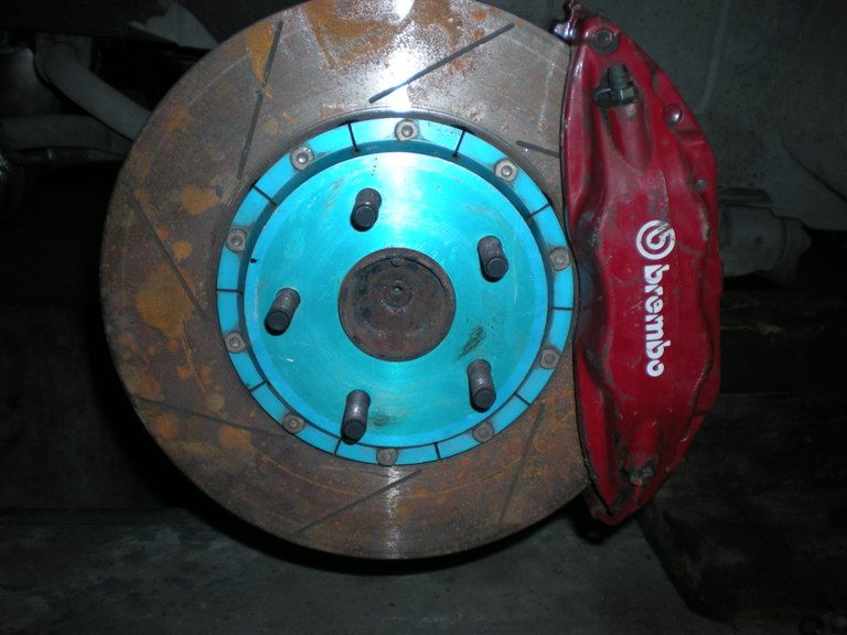

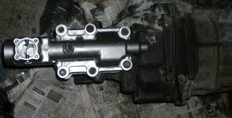

сама машина с 1жезетом 430+Мкп154 46+удлинитель 10+радиатор 10+тормоза 50+маслокулер 10+ насос вальбро 5 +фронтальный кулер 17+датчики 20+сцепа 25+резина 30 и+двигло 320 (указаны голые цены без работ по установке и транспортных ),общий бюджет перевалило за 900 киллрублей и это за минусом проданного старого мотора с 58(-45).Думаю к этим деньгам можно докинуть ещё около сотки ...ибо салон покамест не трогался и на него есть тоже планы
мех порадовал)

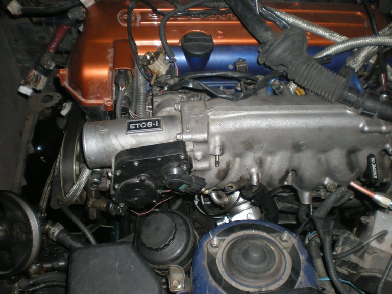

sobrat я имел в виду впускной коллектор. Там надпись ETCS написана по другому smile.gif)
drool а чего ты хотел то ?wink.gif) смотри так какое ведро блин висит smile.gif +кишки + работа над блоком как я понимаю wink.gif + мозги
Сообщение отредактировал beast_drc - 21.12.2008, 10:08
сообщение 21.12.2008, 13:31
а чёрт)) думал это про сток) проглядел smile.gif Спасибо, что пальцем ткунл)

beast_drc угу ...невнимательно читаю,думаю нихера сибе, спец по колектроам))),я кстати ни когда особо не запаривался по разнице супровского мотора и каких либо других 2жезетов ,ясно что поддон другой и коса у аристы короткая а таких мелочей не замечал.Случайно фоток нет где можно увидить разницу?

Аристо:
Супра:
Правда Без VVT-i, но коллектора вроде. одинаковые там
А.. не.. лоханулся я малек... вот Супра с VVT-i
Там так же как у тя.

а чем плоха 154-я будет под сингл то? под твин-понятно, полка близкого в к макс моменту мягкая а это не есть гуд ... все равно бустап на аристовских турбах 1 бар - выше уже низя ... все сведется к большой дудке

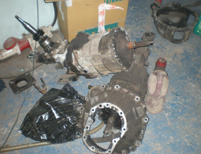

2drool угу ,это мотор сани гудкова.Сток если только ваще новый ,поподался как то без навесного ,как раз 300 рублей. По коробасу видно будет ,с таким курсом йены с япии тащить не бюджетно ,если тока тут искать
