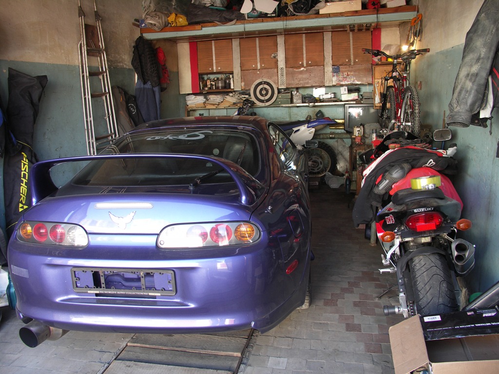

Изначально была мысль построить на базе Супры без процессорную аудиосистему, используя хорошие и дорогие компоненты, но, поездив, пришло осознание, что это полнейший гон и вваливание бабла принесёт удовольствие от прослушивания, только стоя на месте и желательно с заглушенным мотором. Подумав малость и поездив, стало ясно, в каком направлении двигаться. Ну и понеслось. Теперь мой лексикон пополнился кучей новых слов. Изначально атомо Супра на 58 МКП ,ещё на стадии оформления в неё был воткнут 1 жз жте ....и надо сказать штатная 58 коробка и стоковая сцепа довольно прилично выдержали все издевательства. Через некоторое время я понял ,что мне катастрофически не хватает мощности, ведь до кучи я ёще мотоциклист ...а в закромах стоит SUZUKI GSX-R1000, а там дури достаточно ,чтоб порвать не только атмо Супру ...кароче мне есть с чем сравнивать. Было пересмотрено куча вариантов ,но всегда бюджет по модернизации одинджея упирался в сумму ,при которой уже задумывался о покупке второго джизета, по итогу вывод сделан такой: установка твинтурбового один джезета является самой бюджетной и эффективной модернизацией 2 жзета атмо ,но без последующего вливания ,то есть следующий этап это покупка 2жзетаТТ в который и нужно вваливать кровно заработанные. После поисков, был куплен подготовленный мотор 2JZ GTE VVT-i, расточенный под 3.1 с ковкой Колбен Шмид, шатунами Игл, отбалансированным валом до 12тыс/об., дудкой Garrett GT40, форсами на 1000, распиленной и отполировонной головкой под стедж 5, клапанами Ферра, усиленными пружинами и прочими прибамбасами включая апекси пврфц+буст контроллер. Установлены два насоса (вальбро), прокинуты две магистрали. В место 58 была куплена 154 ,хотя по-хорошему нужно было покупать Гетраг, но так уж звёзды сложились. Теперь я знаю, чем отличается короткая от длинной бля, патаму как наступил на эти грабли, по случаю был прикуплен комплект для удлинения. Кардан остался родной, в нём заменили только шлицевую часть. Сцепление двухдисковая керамика ХКС про. Тормоза Брембы перед 4 и зад 2. Ноый алюминтьевый радиатор, Маслокулер Греди, Проставка Грекс с термостатом, фронтальный кулер ARC (без фанатизма), Торсен, Грядка датчиков Греди (давление и температура масла, темп. Выхлопа, буст и давление топлива), осталось прикупить лямду

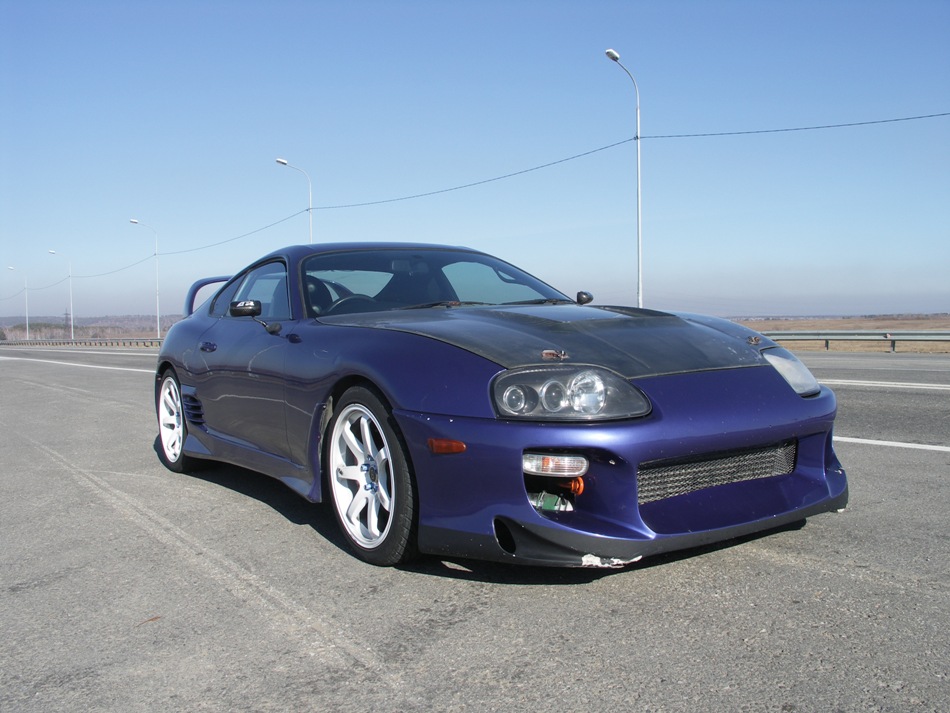

- - sobrat   приехал карбоновый капот   24.1.2009, 14:08
- - sobrat   вот   4.3.2009, 8:58
- - ximik   гыыы, сосульки а в Одессе так толком снега и небы...   4.3.2009, 9:45
- - sobrat   реснички выпадают из интерьера,думаю покрасить кап...   4.3.2009, 11:10
- - drool   Может лучше реснички снять ? а карбон оставить? и...   4.3.2009, 16:19
- - VelSu   Капот лучше покрасить.имхо:) Мне твоя, свою прошлу...   4.3.2009, 16:44
- - ximik   чё завирно?   4.3.2009, 17:58
- - sobrat   ну дак, у вас сезон длинный,есть чему позавидовать...   5.3.2009, 9:11

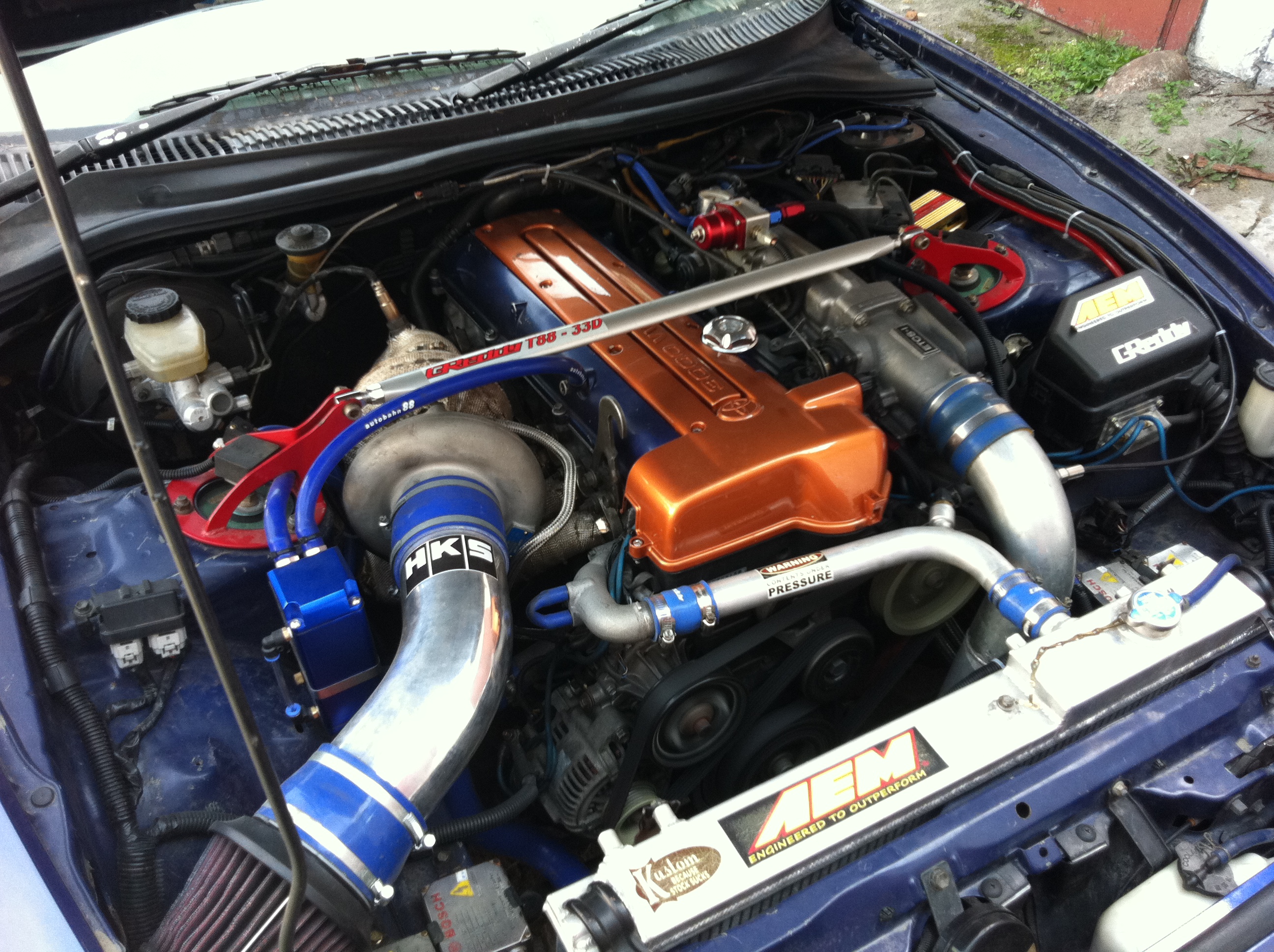

- - sobrat   пришла лямда АЕМ , армированные томозные шланчики ...   14.3.2009, 11:25
- - alt664   это широкополосная лямбда? сколько встала?   14.3.2009, 13:31
- - sobrat   угу,широкополсная.Купил на нашем форуме у Brayen,...   15.3.2009, 2:50
- - sobrat   замотался частично термолентой,частично асбестом с...   29.3.2009, 3:46

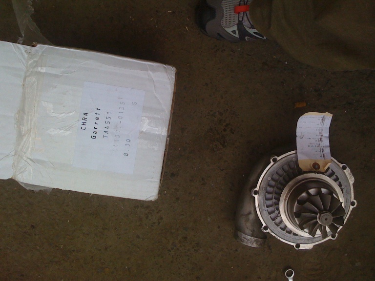

- - sobrat   пришла турбинка   5.6.2009, 10:22

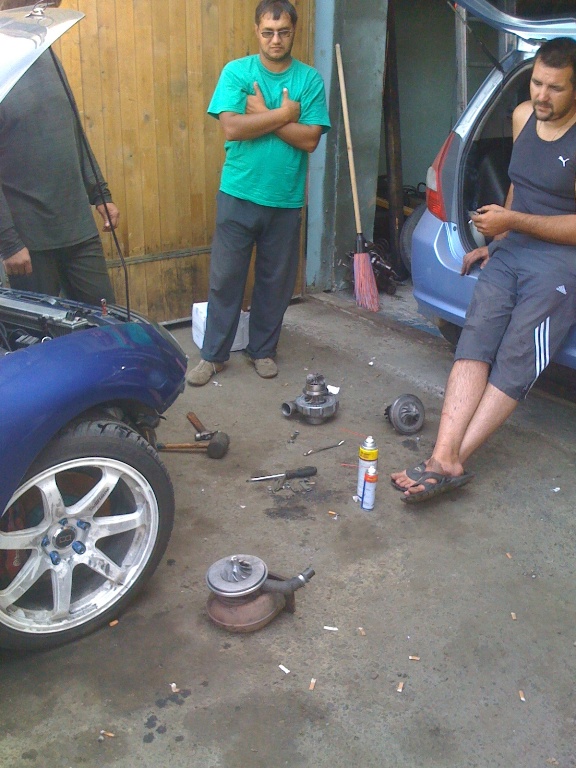

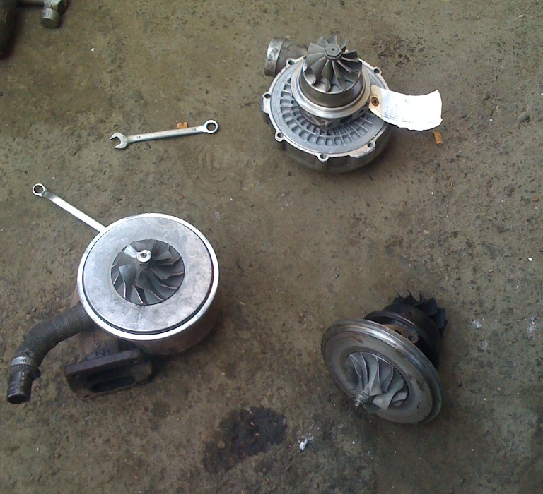

- - sobrat   Для тех кто думает, что можно с экономить мотая ко...   25.8.2009, 4:28

- - sobrat   Да, Дима! Это новая турбина. Сам в шоке нах...   26.8.2009, 3:34

- - dragon66   А как так за 2-3 месяца турба сдохла? из-за чего.....   26.8.2009, 7:31
- - sobrat   dragon66, она не сдохла. Пожгло крыльчатку выхлопн...   26.8.2009, 11:32
- - A.Viper   вот это уже вносит ясность, спасиб! Просто я в...   27.8.2009, 2:22

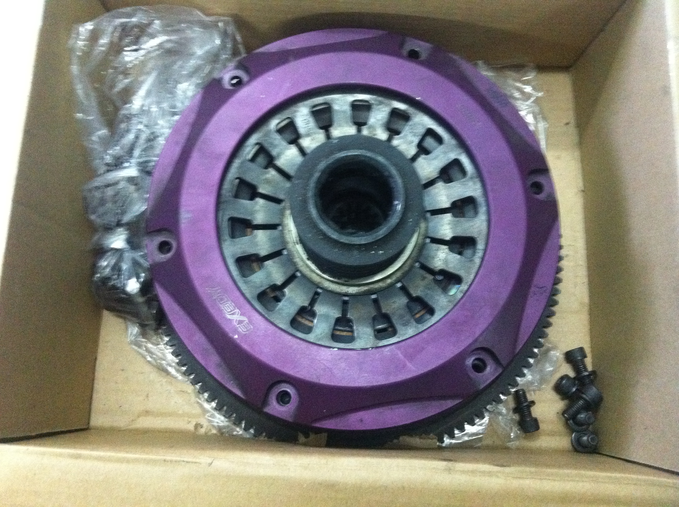

- - sivak   подскажи пожалуста каким карданам соединили 154 ко...   2.9.2009, 20:16
- - Фломастер   ЦитатаКардан остался родной ,в нём заменили толко ...   2.9.2009, 20:23

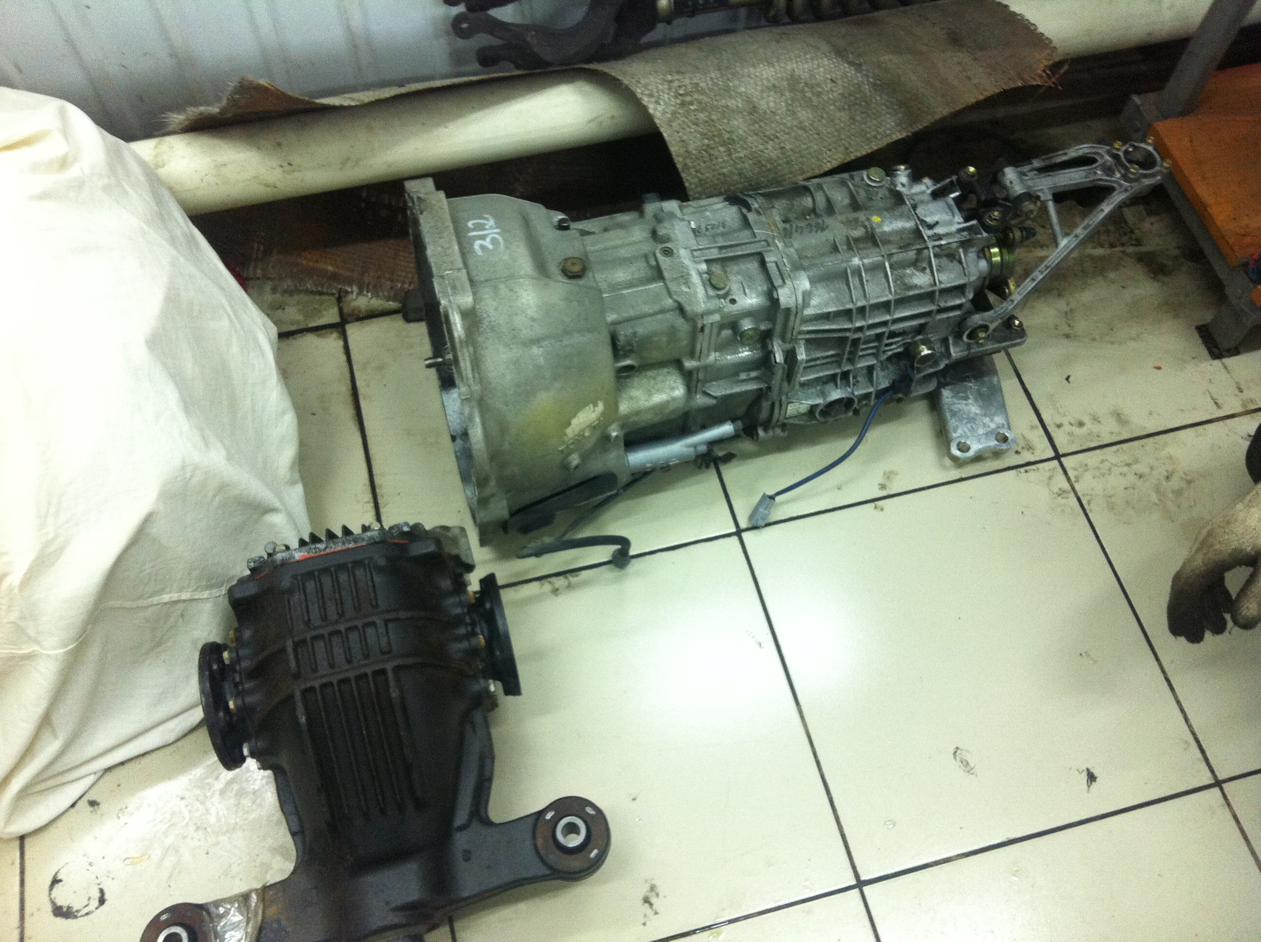

- - sobrat   для того что бы переделать из короткой 154 в длинн...   13.9.2009, 1:45
- - Наказатель   по чем в деньгах встает удлиннение коробки ?*   3.10.2009, 8:12
- - sobrat   около 10 тр детальки+работа   3.10.2009, 13:20
- - Наказатель   Жесть.) значит не повезло другу. Мне пришла от ваш...   3.10.2009, 13:44
- - sobrat   обычно короткая стоит дешевле рублей на 15-20 чем ...   3.10.2009, 15:10

- - sobrat   поехала машин в сервис, для снятия и отправки в ре...   18.2.2010, 6:33

- - sobrat   пришла с ремонта турбина. Заменили сгоревший вал и...   22.4.2010, 8:22

- - sobrat   Поставил новый топливный регулятор Аэромотив купле...   2.6.2010, 6:43
- - sobrat   ищем глобальную разницу между фото...   6.6.2010, 13:05
- - Kerserk   Кастрирен интейк пайп:)   6.6.2010, 15:23
- - sobrat   Почти угадал.   7.6.2010, 1:03
- - eGorJZ   маф оказался не нужен, на каком мозге машинка?   7.6.2010, 3:42
