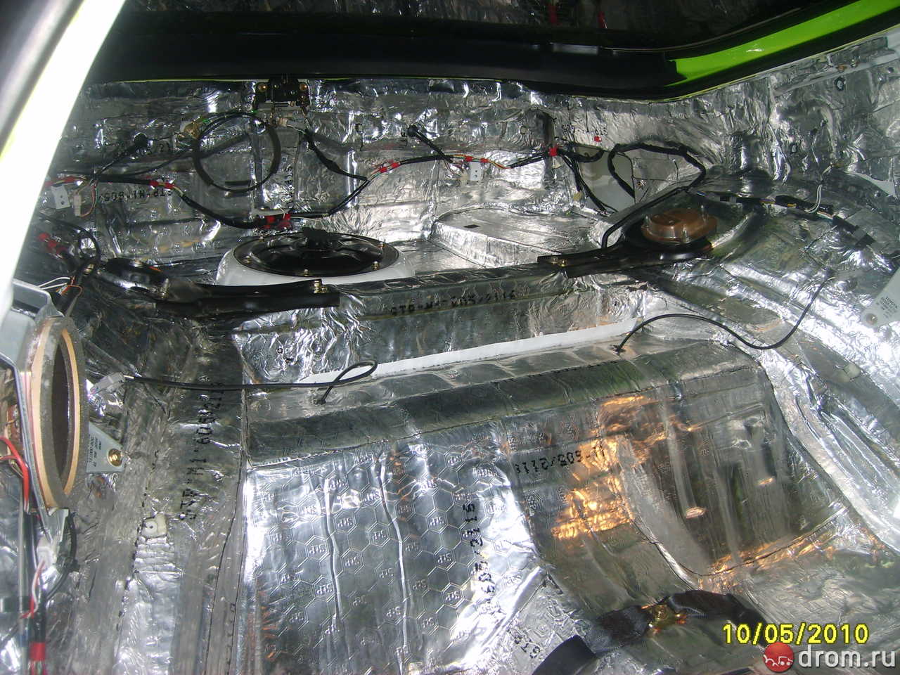

А если наклеить непосредственно на пластиковые обшивки изнутри а не на кузов что то вроде этого

У меня на чёрной Супре были проклеены все пластиковые обшивки с обратной стороны шумо или вибро изоляцией, я их путаю всегда biggrin.gif (как у тебя на фотке, только тоньше и более пористей) и весь кузов был проклеен типа этого:
Тишина стояла гробовая, но с кузова эту хрень практически нереально оторвать, это ты верно заметил.
