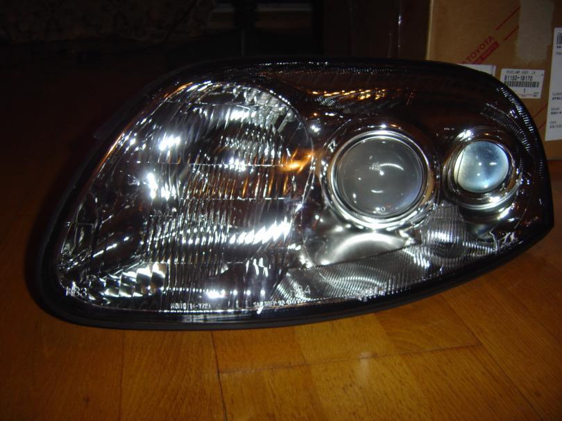

Я запутался окончательно ... Отсюда единственный вопрос : ЧЕМ отличаются рестайл и дорестайл фары , буду очень признателен за фото к ответам . Спасибо .
Вот к примеру по фаре можно сказать она дорестайл или рестайл ??????? Эта какая ???

Эта дорестайл.
Рестайл с тёмносерым задником и без маленьких габаритов по краям, т.к. габариты вынесены к поворотникам.
Рестайл вот
сообщение 10.9.2012, 23:33
рестайл: стекло прозрачное почти без рисок, отражтель дальнего не гладкий

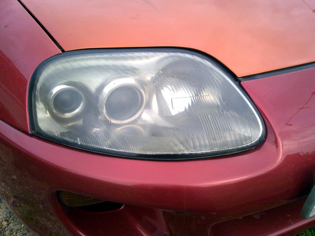

а вот у него что за оптика? в Барнауле катается Супра с такой же, её хозяин говорит, что покупал на экзисте уже с таким цветом. Цвет внутри "черный хром".
сообщение 11.9.2012, 11:17
-=Yura=-, обычная НОВАЯ американская оптика.

дорестайл?)
сообщение 11.9.2012, 11:45
США дорестайл (со вспышкой и без)

не такие) я в живую их видел, цвет "черный хром")
сообщение 11.9.2012, 12:12
Просто потемнели от времени

У него обычные новые фары с ЕВРОПЕЙКИ.. Ведь у него европейка. ;) Под углом она именно так и смотрится.. вот здесь более мени видно что они до рестайлинговые, т.к. у Европы небыло рестайлинга. http://www.drive2.ru/cars/toyota/supra/sup...579247684/#post
P.S. Тем более, Женя вам всё наглядно показал..

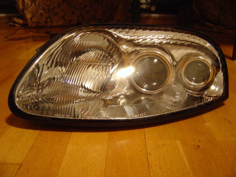

Тогда подскажите что это за фары
Ещё есть с дыркой вместо дальнего.
Блек
сообщение 12.9.2012, 8:28
Сообщений: 2 492
Регистрация: 4.1.2007
Пользователь №: 1 208
что эти что с "дыркой" это все кастом.
С завода было 3 модификации:
дорестай, дорестайл европейский с стеклом иприблудой для правильного выставления фар и рестайл. + различались под левый и правый руль.
сообщение 12.9.2012, 9:23
Sergey_supra, это Ab Flug
