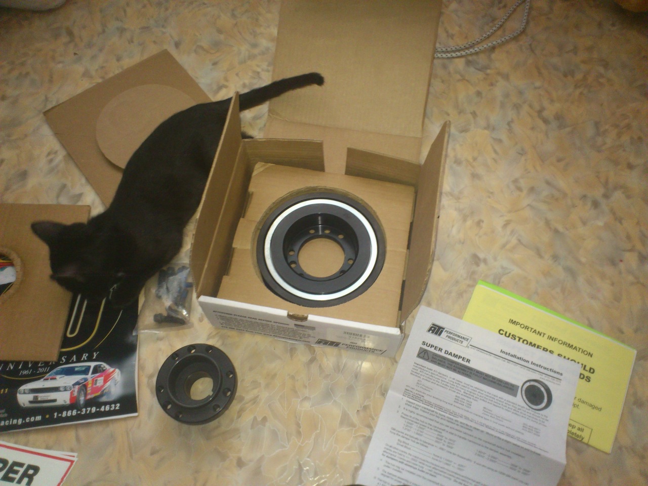

Машина японского происхождения, была куплена в Питере хотя первоначально ехали не за ней, а за Марк2, но у него было много косяков, поэтому решили взять Кресту, хоть она была и без кулера. Машина была на столько низкой, что под передний бампер не пролазила пачка сигарет. Поэтому по приезду домой, через некоторое время были поставлены стоковые пружины, благо бывший хозяин отдал их. Ну а дальше всё пошло поехало, тобишь начались доработки. Сначала ездили на совершенно стоковом двигле, потом был приобретён интеркулер, суб-компьютер Greddy E-mange Ultimate и буст Greddy E-01, в состоянии бустапа машина становилась даже чемпионом ECHUP в классе стрит задний привод, потом решили поставить компрессор, чтобы работал совместно с турбинами, но практика показала, что компрессор от мересседеса Eaton M62 слишком мал, да и к стоковым турбинам он в общем и не нужен. затем было принято решение приобрести турбину Turbonetics GT-K 850, что и было реализовано. На ней даже немного покатались, но не долго, двигатель был благопалучно развален. Но что не делается всё к тюнингу smile.gif)), был приобретён двигатель от Aristo - 2JZ-GTE и благопалучно внедрён, ещё был приобретён мозг AEM EMS 2 series. В 2010 году на этапе в Волгограде на тренировках и квалификации клапана встретились с поршнями, из-за перекрута двигателя до 8000 об\мин (знали что пружины не расчитаны на такие обороты, но что случилось, то случилось). При этом показали время 12.293с чистого времени при давлении 1.2-1.3 бара в пиках. ну и было решено теперь двигатель собирать основательно. Большая часть работы проводится в металлическом гараже, тремя парами рук (семейное увлечение), ну кроме сварочных работ и работ требующих подъёмник. Спасибо John_Travolta, за запчасти.

- ATI Super Damper

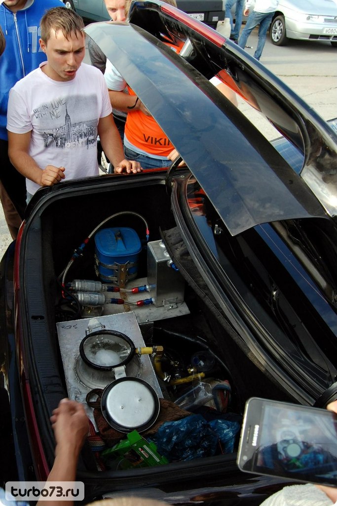

С таким самоваром в багажнике тебе место в Ваниной теме "Ахтуг Кресты России".

Вооот, уже что-то..!! Удачной сборки.!! А что это за извращения с пайпами кулька.? В первые такое вижу. И ещё, кто такой Виктор Миронов.? Ты второй раз уже говоришь о нём, мож я чё не в курсах.. unsure.gif

На счёт кулька, он водно-воздушный, вот поэтому и такое извращение smile.gif

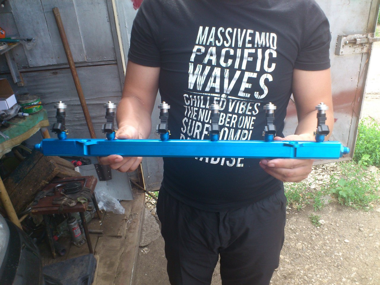

Так как сезон уже не за горами, то начали потихоньку подготавливать к установке головки блока цилиндров, кстати, бошка совершенно другая, так как прошлую голову собирали "чудо мастера" и с ней были проблемы. Прикрутили выпускной коллектор и часть впускного с топливной рейкой и форсунками
так же пришёл новый насос для водно-воздушного кулера, прокачивающий жидкость, 210 литров в минуту
