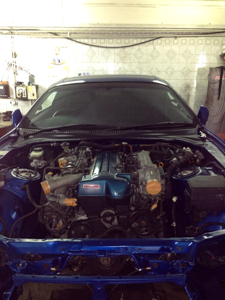

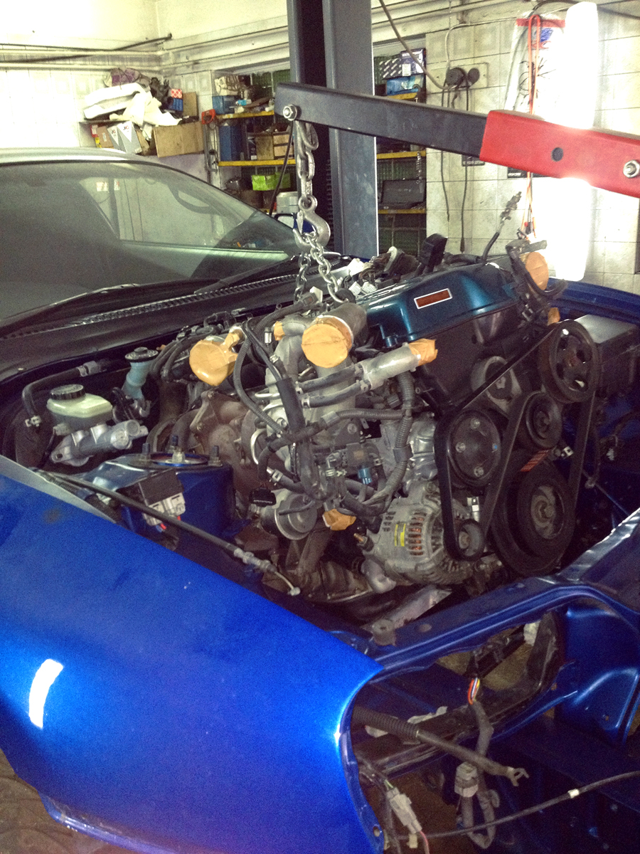

движка вкинута (поддон переделан от атмы, новые подушки, лапы от атмо, новые трубки слива масла + штука, куда они одеваются, поменяны сальники, прокладки клапанных, банджо-болт на вакуумник, парубок печки верхний, вискомуфта будет с моего атмо, залита жижа)

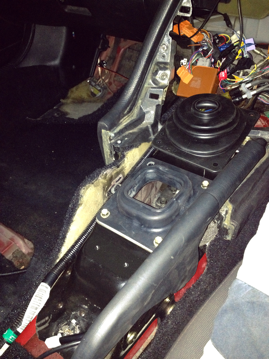

коробка вкинута (цилиндрики, трубка, бачек, залита жижа, прокачана система; собрана сцепа, которая оказалась практически в новом состоянии, видимо в япе только поменяли диск и маховик; сделан подиум под МКПП, собрана кулиса и все накладки, поменяна подушка коробки и 2 дифа)
заменили задний подрамник с подвеской, соединили все карданом, тормоза пока не трогал smile.gif (все выглядит довольно новым, забыл сфоткать-устал)
все стоит на своих местах, передачки втыкаются))
сделали ГУР, собрали из Аристо и моего атмо всю систсему, нужен только бачок.

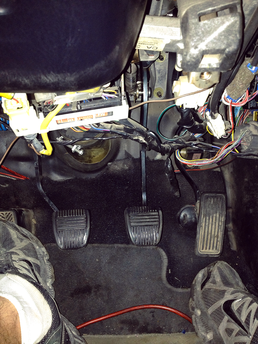

самый гемор, как и ожидалось - электрика!) накинули вроде все плюсы-минусы, подсоединили комп, в салоне все работает, лампочки на зажигании включаются, но дальше ничего не происходит, стартер не крутит и насоса не слышно, хз, слышно ли его обычно. я думаю, машина не видит, что коробка в положении Parking. Худшее, что пришло в голову, что в мозге Аристовском зашит иммобилайзер (не проверенная инфа). надежда была, что он может хоть как-то чих-пыхнет.
сегодня обещал приехать электрик, но электрики хуже кузовщиков) обещают много, делают долго)
он вынесет вердикт. пока у меня 2 идеи: срастить все же от Аристо или поставить настраиваемый мозг, что победит по деньгам и функционалу - то и будет, опять же - сегодня электрик (он же настройщик) расскажет.
кроме электрики надо собрать систему охлаждения, интеркулера, сварить с нуля выпуск. в принципе, все детали есть, так что проблем быть не должно.
любая помощь и подсказки приветствуются, сложновато, т.к. у нас и позвонить некому, нету у нас Супр, а на джеях только корчи)
может подскажете, какие проводки перемкнуть, что бы запыхтела движка, в качестве проверки и еще интересует диаметр части впуска, где стоит MAF, вроде для счета воздуха должно иметь значение, если не ошибаюсь.
ну, и пару фоточек) сидел-рулил, представлял выход на буст)))
и спасибо японским инженерам, что движка в сборе с коробкой заходит со свистом)

кстать, в мозг влезли только 3 штекера, осталось 3 свободных, что-то непонятно.. хотя и мозг и проводка - Аристо
Какой именно там мозг? И зачем весь выпуск варить или просто хочется?

мозг родной, автоматный, VVT-i.
а выхлоп, ну, как зачем? атмо совсем тонкий, от двигателя только пайп, в котором лямбда. или ты к тому, что зачем варить - можно купить?
3 штекера? Хм... не на трекшен?

У меня в VVT-i мозг 5 фишек втыкается. Блок трекшена на VVT-i моторе объединен с основным ECU. На Аристе 6 по-моему. У тебя косы от Аристы? Я так и не понял как вы заводить её без электрика собирались изначально smile.gif
А диаметр впуска у меня в БЖ есть - это 3"

по косе: у меня коса с двигателем от Аристо. всего (на сколько помню) 6 штекеров, мозг тоже от Аристо, но туда только 3 вошло! я хз((
сегодня съезжу-сфоткаю!
Ты не заведешь никак - даже "+" на мозги не приходит же)) Ну в большой фишке всё равно надо будет перемыкать два жирных провода, чтобы стартер крутил. Но всё же сначала косу срастите)

На поздних Аристо был иммо. Чтобы знать подробней, надо смотреть схемы.
TRC и VSC выполнены в отдельном блоке. Это на супровских мозгах TRC встроен и там на одну фишку больше.
Чего гадать по количеству фишек? Открываем FAQ и смотрим распиновку.

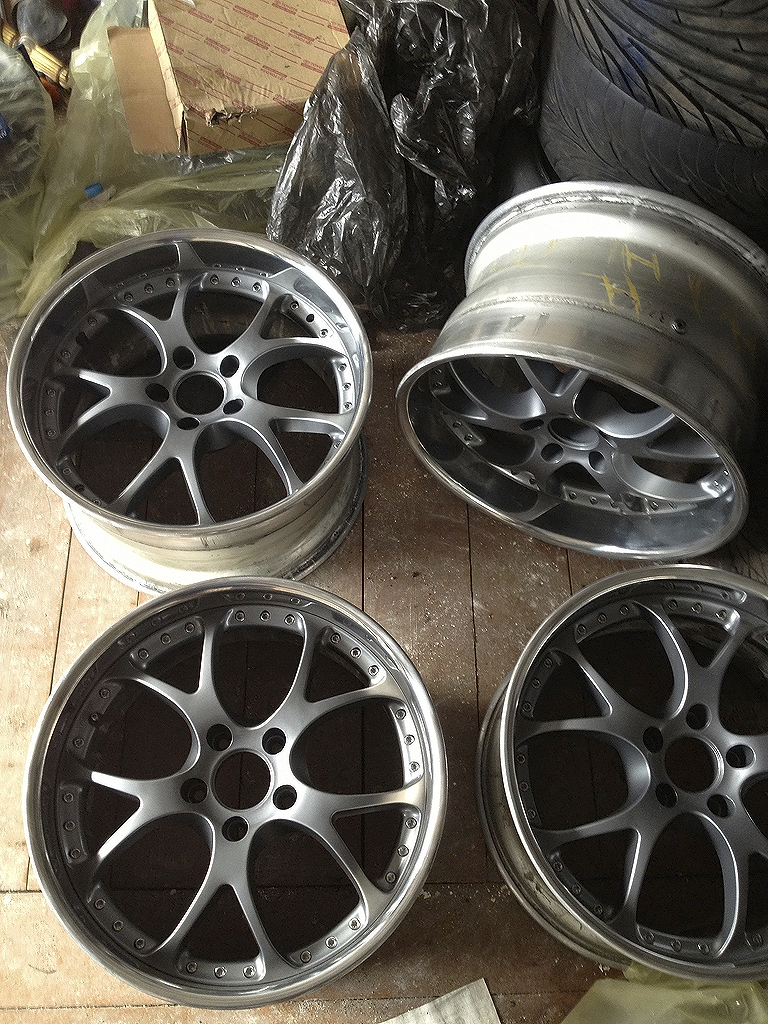

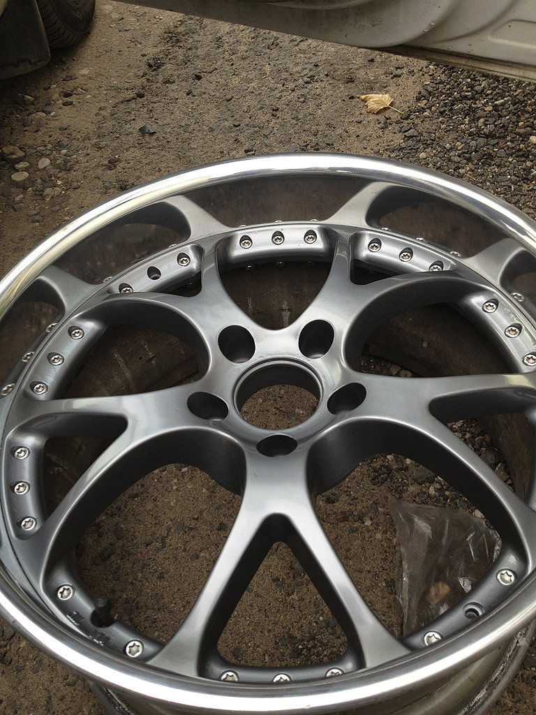

Пока механик уехал с нашей командой в Винницу, я решил сделать диски.
Полку полировали, центр делали полностью. 2 болтика пришлось отрезать, не выкручивались, теперь ищу что-то похожее)

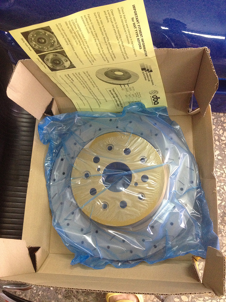

а еще приехали няши тормозные)

13th, на черных дисках было бы секас)
Они от ГТР?

Чем полку на дисках полировал? Царапины глубокие были?

Ro_Ja, это диски от 350z остались) рестайловые, просто я их красил в графит, смотрятся ничего. но узковаты для турбоСупры) 18х8 и 18х8,5 те, что а машине это 8ки.
Артемий,
да, царапины были глубокие, они остались (только на кромке), просто не заметны и заполированы) полировали чем я хз, т.к. отдавал ребятам, сделали классно)
Andrey_22, спасибо) как будет на ходу уже сам буду ставить + 2pot супровские суппорта), месяц диски ждал.
