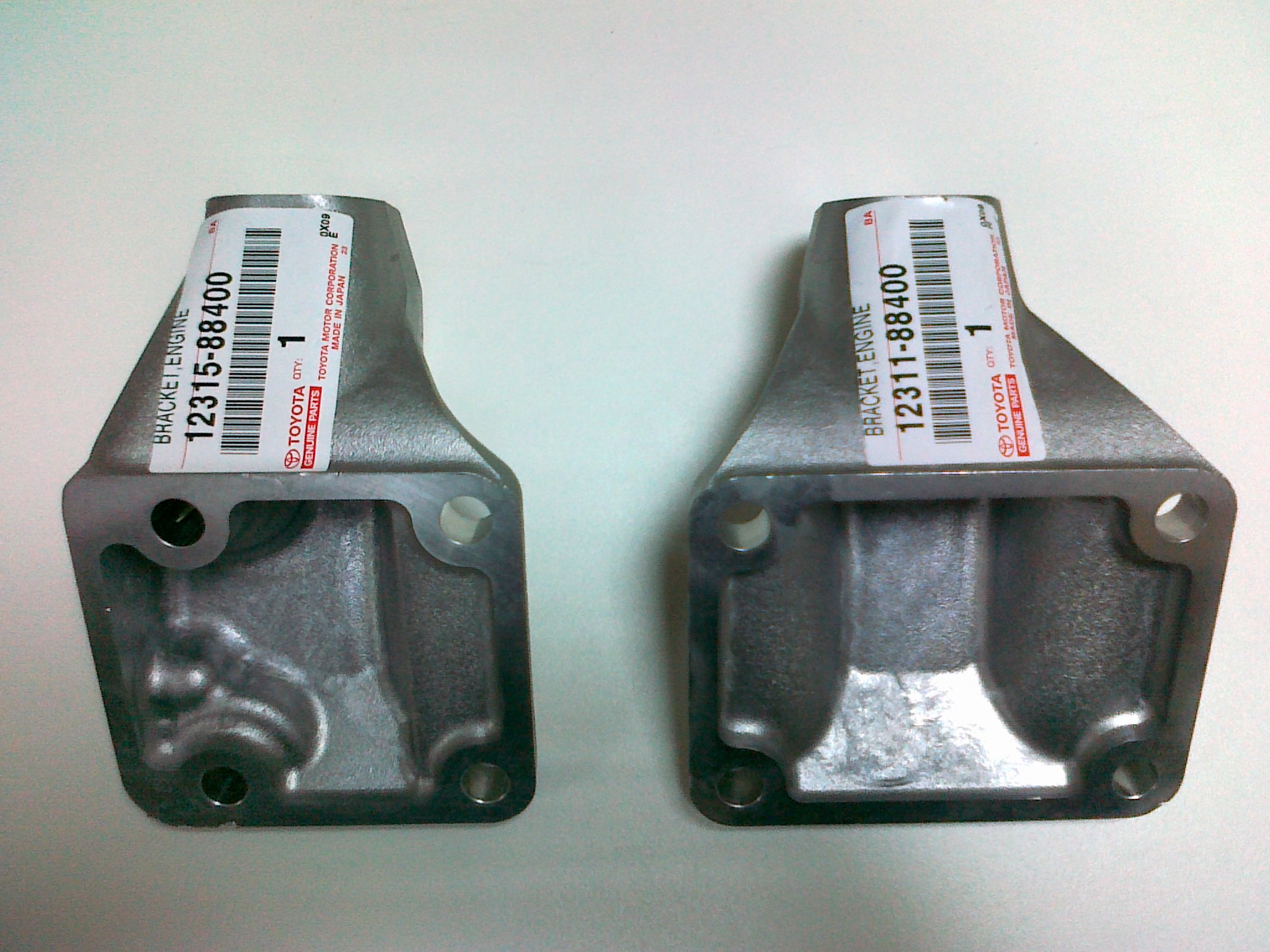

еще делема лапами двигателя,нужны от JZA70,а от дугих никакие не подойдут? biggrin.gif

По каталогам только на JZA70 были такие опоры. Либо варить, либо б/у либо новый ориджинал покупать.

опоры оригинал тебе помогут.

Так и поступили)))купили одну новую и одну б/у)))еще пока не установили)) есть ли там еще какие нибудь нюансы?
