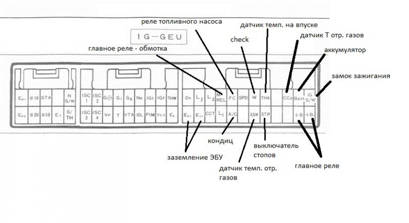

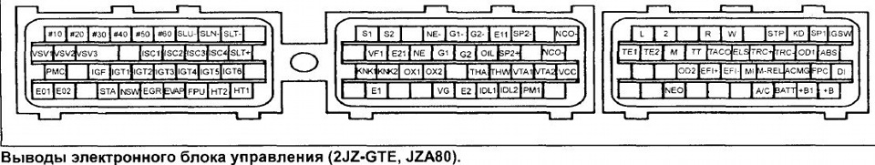

Доброго времени всем! Вопрос такой: установлен 2JZ-GE от JZA80 в Кресту 60ку (вместо 1G-GEU), моя салонная коса целая, моторная от жизета тоже. Как я понял, нужно просто соединить выводы моей салонной косы с мозгами от Дваджея. Соединил все, что пересекается по фишкам ( зажигание, аккум, и т.д.). Стартер крутит, бензонасос работает, но заводится мотор отказывается. Где копать, не подскажите?

Dead Ты питание на датчики наверно не зацепил, ищи пров... 4.11.2012, 23:39
quello Цитата(Dead @ 5.11.2012, 0:43) Ты питание... 5.11.2012, 7:33
Dead Там на часть датчиков питание идет от мозгов, а ос... 5.11.2012, 22:45![]() ![]() |
