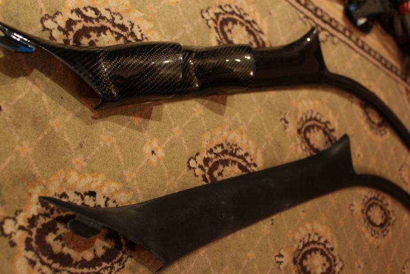

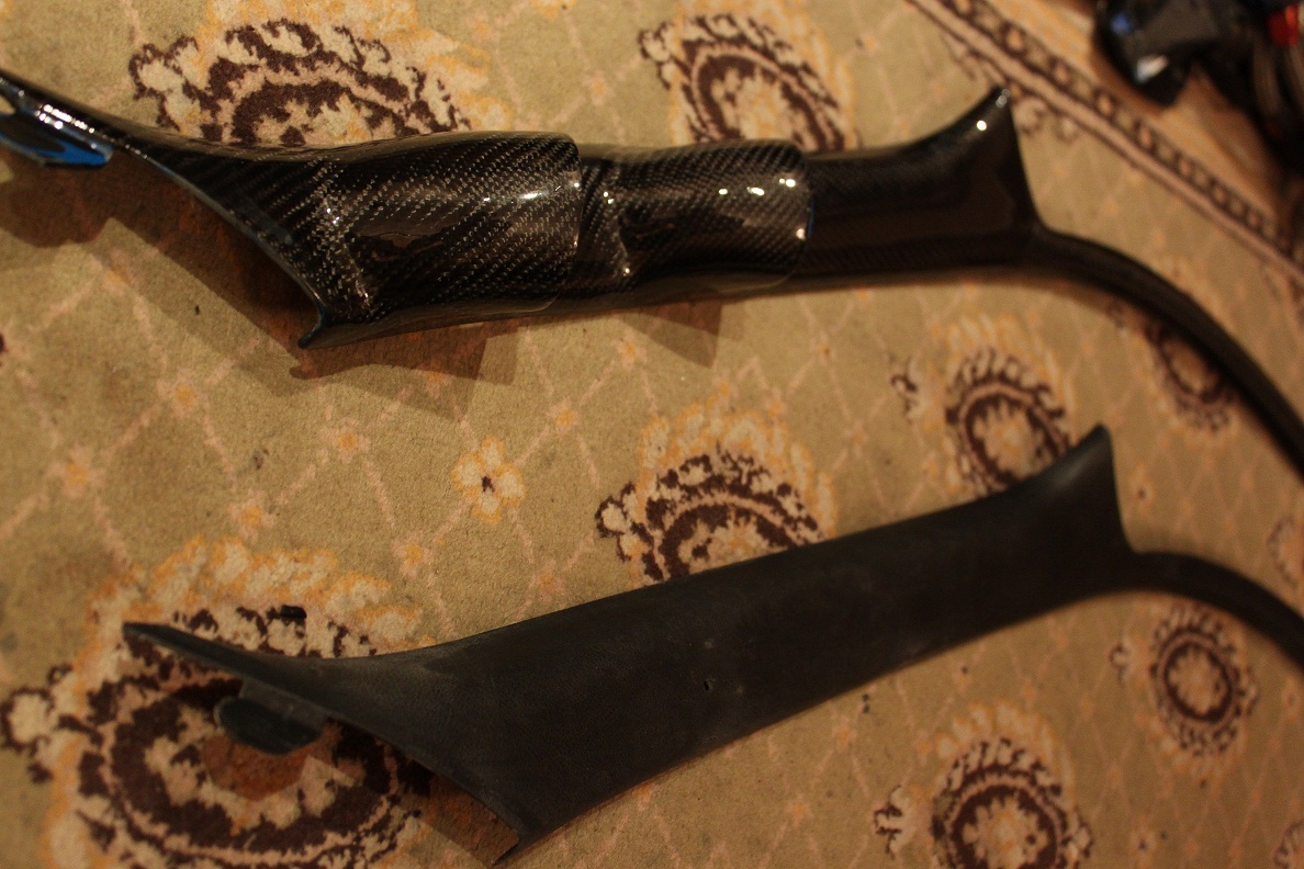

hi.gif ....Вот решил поделиться и кого-нибудь опыт работы с карбоном??? .Сезон закончился, началось очередное зимнее вбухивание денег. Я не сторонник корчевания, извращенства и прочего. Поэтому сторонник эстетической красоты авто и ввиду необходимости решил дозакупиться остальными датчиками, столкнувшись с проблемой их размещения. Подиум под три датчика у меня уже был
надо разместить куда-нибудь ещё два. Побороздив простор инета ничего нормально не нашёл, разные фирмы предлагаю всякие колхозные накладки или вообще кто-то впихивает на такие комплектные крепления
Так что решил сделать всё сам. Место выбрал на стойке, под 2 датчика, колхозный перетянутый или крашенный вариант меня не устраивал,поэтому решил сделать из карбона. Как появилась карбоновая вакумная печка рассказывать не буду cool.gif .Выбрал как будет удобно, подобрал место их расположения так чтобы, циверблат был развёрнут точно на меня и не выходили за рамки самой стойки,чтобы не загораживать обзорность. Переделывал несколько раз. получился готовый макет.
Далее матрица. Процесс шёл два дня. Цель: изготовить полностью карбоновую накладку с датчиками, которая ставится вместо OEM.
Сама лепка и готовая матрица до финальной обработки:
Сейчас идёт процесс обработки матрицы. Далее изготовление. Процесс идёт не спеша из-за моей основной работы.

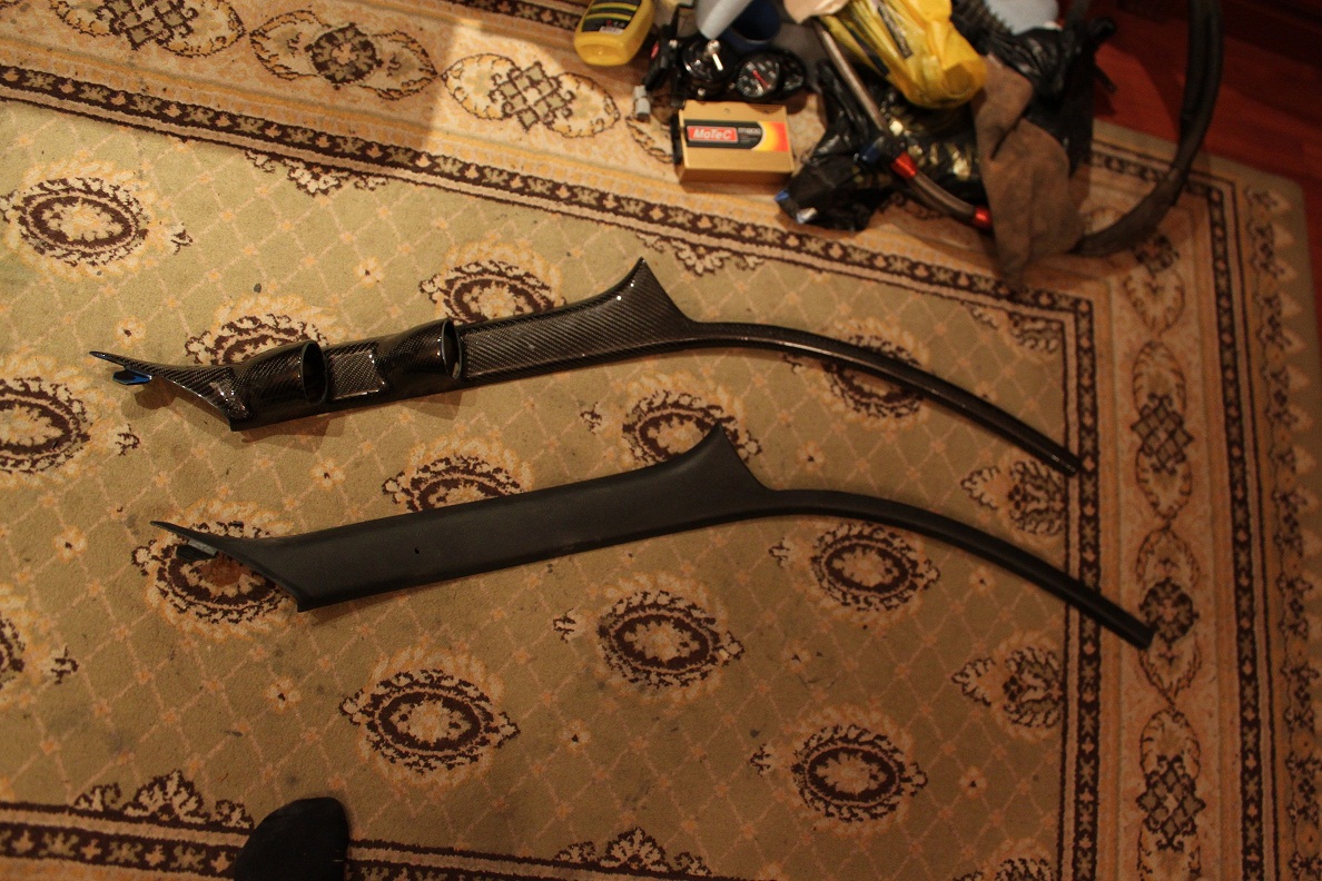

- - supra300   для жесткого крепления в нижней и средней части ст...   5.12.2012, 7:51
- - Russhunt   Интересно как крепления у автора сделаны, и если в...   5.12.2012, 11:55
- - Benjiro   Сток деталь крепится сверху на 3-х полозьях,дальше...   5.12.2012, 14:00

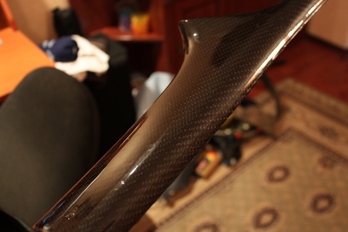

- - Benjiro   Из-за насыщенных выходных в гараж не добрался...Фи...   10.12.2012, 20:03
- - drool   Молодец! Какая смола? Кстати на фото креплени...   11.12.2012, 11:54
- - Benjiro   Это примерный черновой вариант проба в остсутствии...   13.12.2012, 7:37

- - Benjiro   Вот видео крепления на авто. У нас за бортом - 18,...   17.12.2012, 18:54

- - Benjiro   Технология такая, напримере стойки... Закупил с ам...   20.12.2012, 20:22
- - Sub   Я конечно не спец, но немного довелось поработать ...   20.12.2012, 22:24
- - Benjiro   По давлению опечатка -0,6 атм. Если я использую сл...   21.12.2012, 3:20
