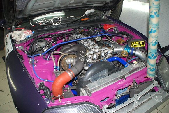

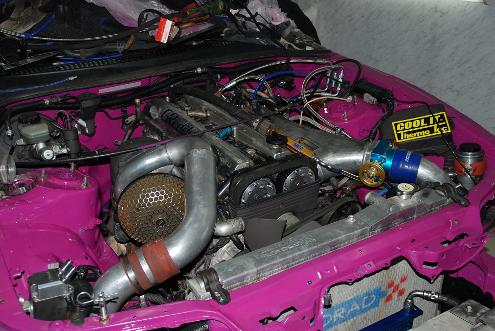

Вопрос - а почему папу от турбины под лонжероном не пустили?
сообщение 8.6.2011, 10:46
Сообщение #152
тот же вопрос возник, зачем такие углы в пайпе делал?
Galdos
сообщение 8.6.2011, 17:43
Сообщение #153
Сообщений: 542
Регистрация: 24.4.2008
Из: Сургут
Пользователь №: 1 511
Она стоит не на родном колекторе поэтому именно коллектор мешает развернуть её вниз.
сообщение 8.6.2011, 22:30
Сообщение #154
в смысле не на родном?

Galdos
сообщение 10.6.2011, 13:20
Сообщение #156
Сообщений: 542
Из: Сургут
Всмысле коллектор от другово кита с под другой турбы.
сообщение 10.6.2011, 13:29
Сообщение #157
а проблем от этого не возникнет?
Galdos
сообщение 10.6.2011, 13:34
Сообщение #158
Сообщений: 542
Из: Сургут
недолжно, у него просто отводы подругому загнуты а смысл тот же,

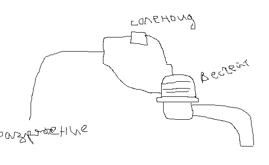

Подрубил весгейт и щас парюсь сижу не могу вспомнить правильно или нет?
Вот так подрубил!

Galdos
сообщение 14.6.2011, 19:45
Сообщение #160
Сообщений: 542
Из: Сургут
АУ!
