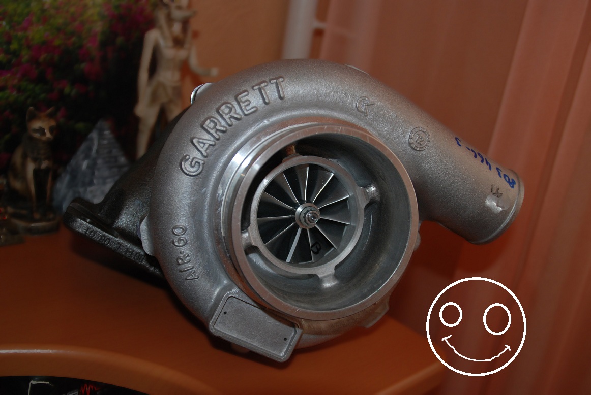

Ура турба приехала!
Спасибооооооооооооооооо!!! ТРАВОЛТЕ! Всё гуд!

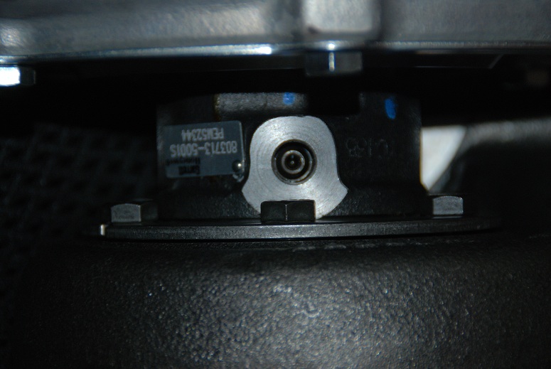

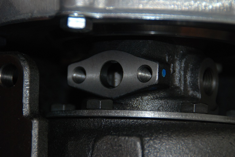

Где на картинке Подача а где слив масла? подскажите чтобы убедиться
я предполагаю что там где круглое то подача а где фланец то слив!
и ещё кто знает нужен ли ей на подачу рестриктор ставить если да то какого диаметра?

про подачу обратку ты правильно понял, а вот рестриктор незнаю,он случайно не встроен в картридж?

судя про входному сечению, рестриктор уже встроен.

Начиная с GT серии рестрикторы встроены ВЕЗДЕ,
Тут все размеры и прочее для подбора фитингов
