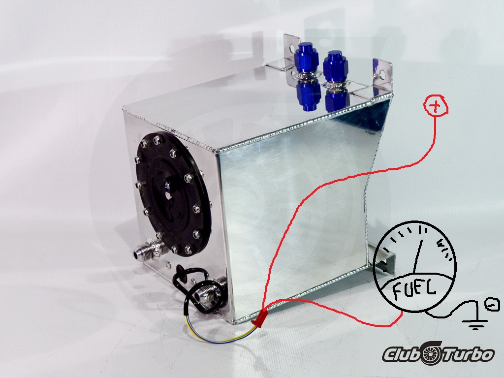

Как подключить и куда показометр с бака , бак алюминевый с него два провода торчат,
я примерно понимаю как и куда, но дабы убедится нарисуйте кто знает.

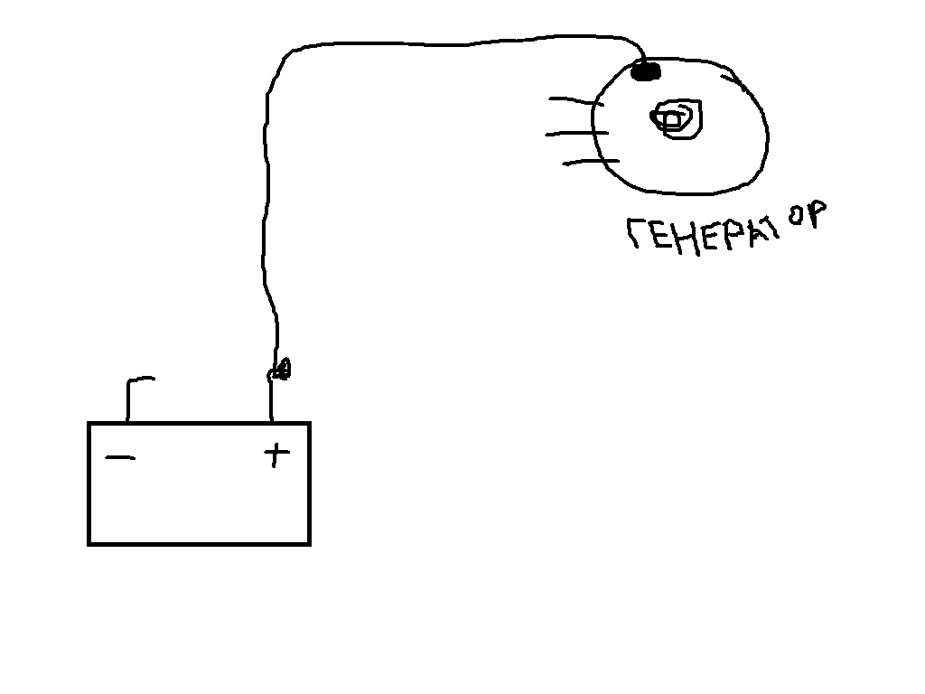

Чего не хватает в схеме для того чтобы гегнератор давал зарядку?
Дорисуйте кто знает а то я всё из косы выкосил а про гену забыл
теперь встал вопрос как обойдя всё подключить гену?
Сообщение отредактировал Galdos - 14.3.2013, 18:52
Dedien
сообщение 14.3.2013, 19:00
Сообщение #300
Сообщений: 638
Регистрация: 22.7.2012
Из: Saint-P
Пользователь №: 7 312
Авто:GX110
Здесь всё есть. Electrical.pdf На схеме ищешь по слову generator или alternator.
Если дорестайл, то скачиваешь 1995 TSRM, дальше в архиве Wiring Diagrams. Поиск по тем же ключевым словам.
