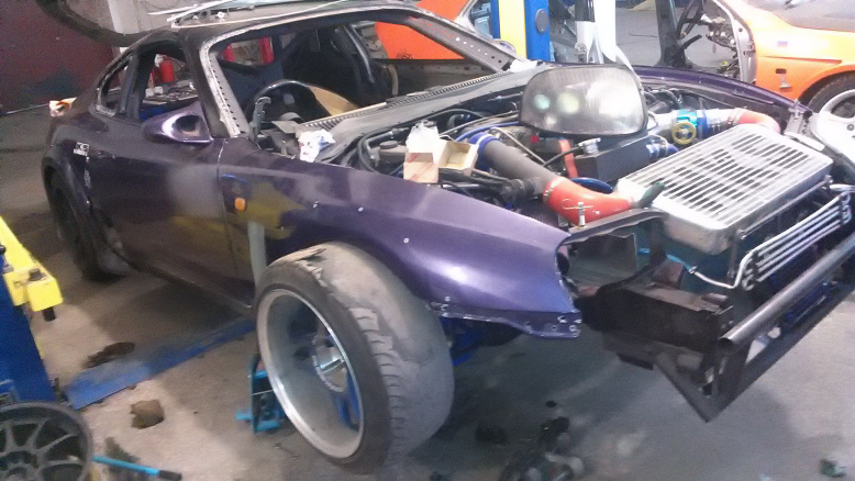

Мерил колёса на Вайсфаб.
Сообщение отредактировал Galdos - 26.3.2013, 17:18
сообщение 21.3.2013, 17:32
Сообщение #307
Вот это жесть )) Они в кузов не упираются при вывороте то?
Galdos
сообщение 21.3.2013, 17:36
Сообщение #308
Сообщений: 542
Регистрация: 24.4.2008
Из: Сургут
Пользователь №: 1 511
Да это колёса с вылетом -7 , а вообще там будут +28 стоять они не так адски выпирают, это так одели поугарать.
