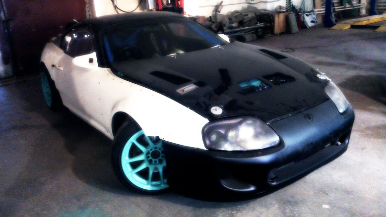

она уже чуть изменилась, теперь она с передним расширением и задранным капотом , очень агрессивная.
Скоро фоты выложу.

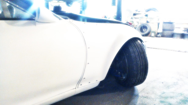

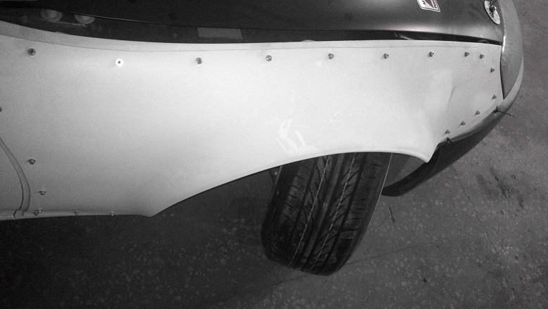

Galdos, кстати а что за крылья ты ждешь? передние или задние? Первые я видел, а последние нет smile.gif

передние уже стоят

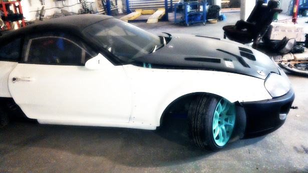

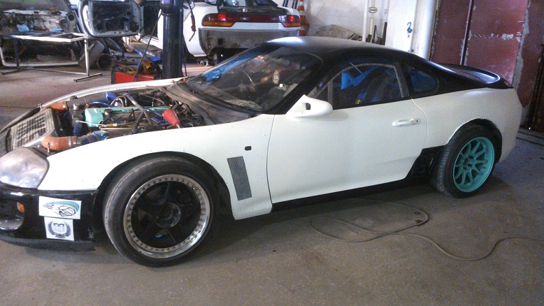

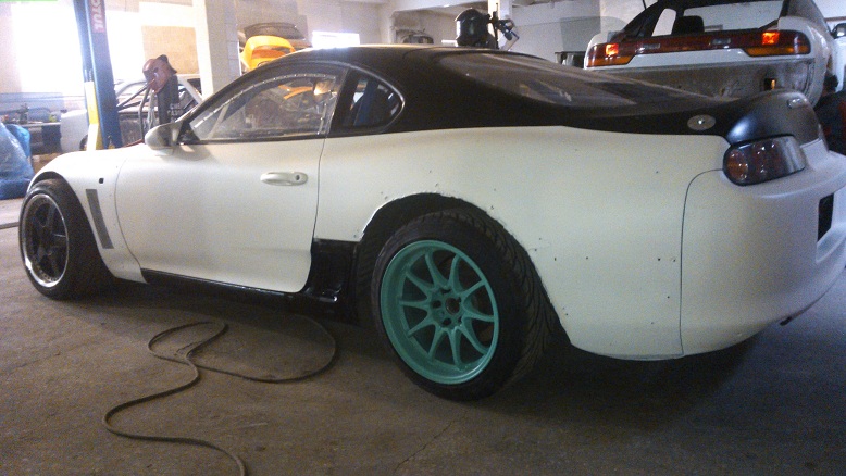

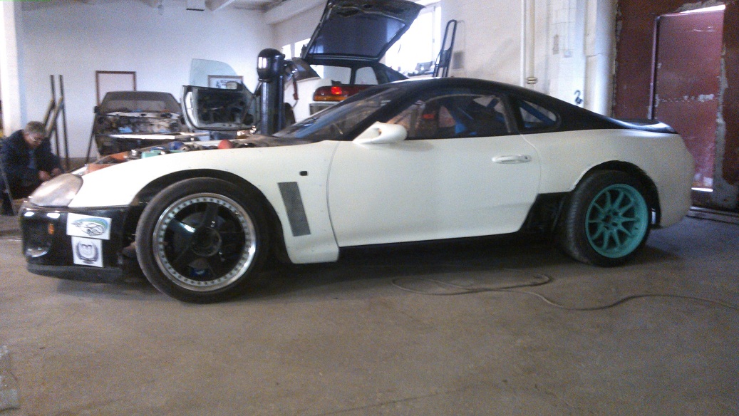

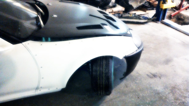

Сёдня колёса на перед пришли!
Пара фоток но без обвеса пока.
Сообщение отредактировал Galdos - 21.5.2013, 19:12

что по облегчению делал? по крыльям-хорошее решение.
Galdos
сообщение 22.5.2013, 4:49
Сообщение #338
Сообщений: 542
Регистрация: 24.4.2008
Из: Сургут
Пользователь №: 1 511
Салон выкинул двери все три вырезал днище багажника колесики очень легкие и так по мелочи всякого борохла стекла из поликарбаната
