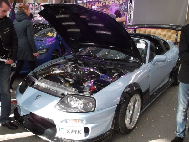

сообщение 1.12.2012, 0:52
Жека, я ж у тебя уже 2 комплекта заказывал smile.gif у меня сейчас на карбоновом стоят те же Редлайн что ты мне привозил. Поставил и проблем не знаю, единственный минус с карбоновым это то что его просто так теперь не хлопнешь как в стоке(тем более я еще и доп замки поставил, надо петлями попасть). Провисаний не заметил честно говоря.
вот тут хоть немного видно где стоят.

сообщение 1.12.2012, 12:40
нет, в самый раз
