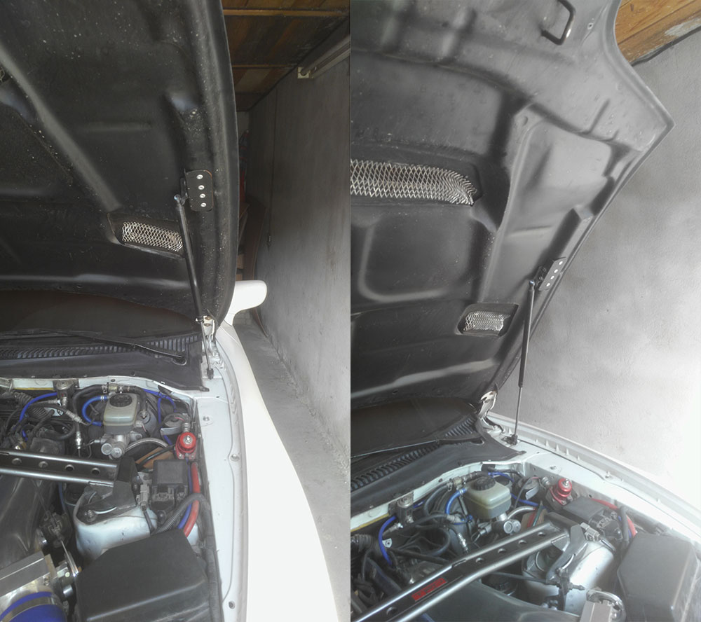

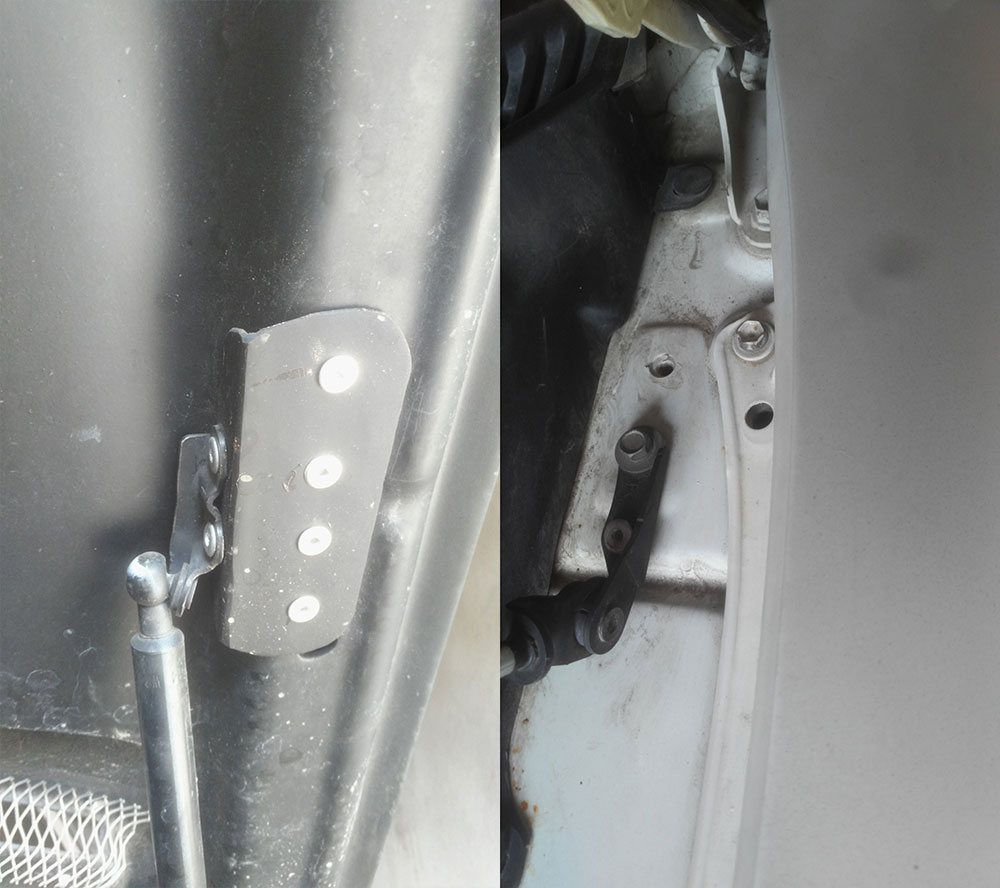

Хорошо бы фоткой подкрепить

вот ссылка с драйва, там фото есть https://www.drive2.ru/l/7875846/

ДОБАВЛЮ! амморты у меня с двух сторон капот держат.
