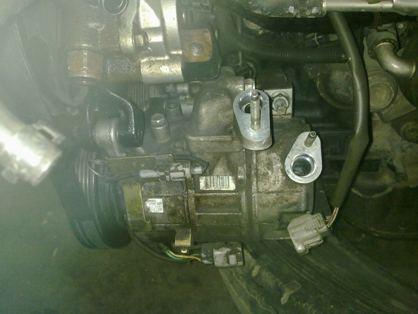

Компрессор от Аристо не подойдёт, у него выходы другие. Посмотри по электронному каталогу запчастей схему контура кондиционера, из каких деталей состоит, а потом проверь у себя наличие каждой из этих деталей на машине. Чего не хватает-соответственно надо докупить.

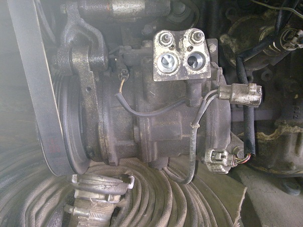

+1 у меня тоде компрессор с аристовского мотора, все подошло и трубки и провода.. может конечно его с супры поставили на этот мотор еще в японии
сообщение 5.12.2012, 13:34
А у меня ни хрена не подошли, пришлось покупать супровский компрессор у Димы Павлова.
