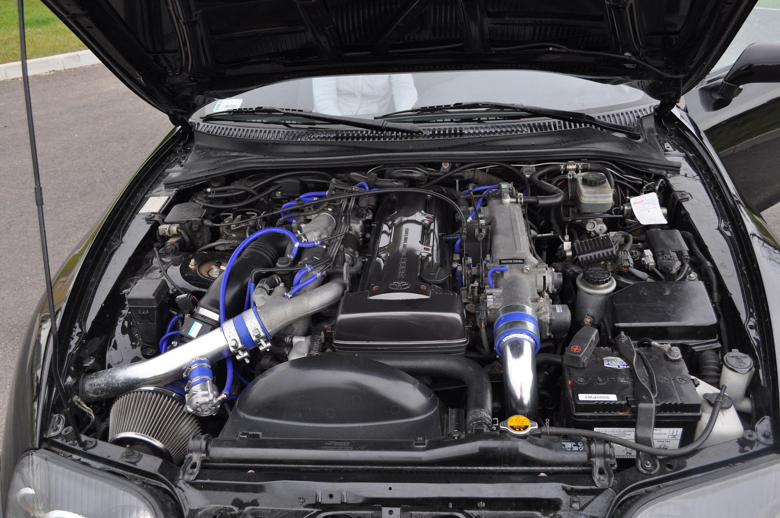

Arhangel, они тебе и предлагают сделать обратный сброс на вентилятор в систему. Т.е. Будет как в стоке, звука не добавиться.
Буду в гараже - сфоткаю вам пайп после фильтра, надоели вы со своими стоковым фильтром)

Лёх, вот так получится.?

Не так - воздух надо возвращать за маф, при этом достаточно далеко за него.
