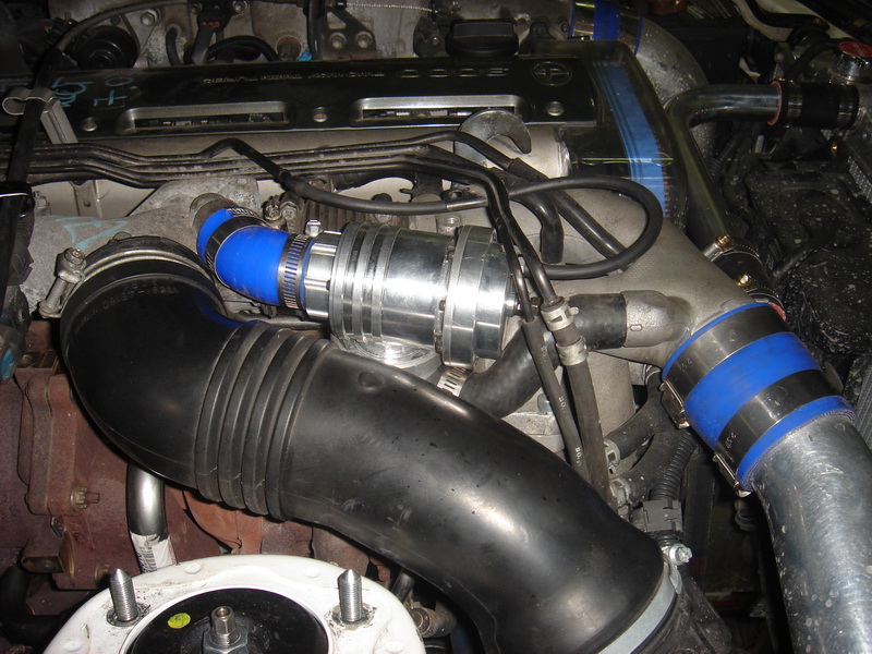

- - Arhangel   Лёх, вот так получится.? Андрюх, давай фото пай...   20.12.2012, 20:04
- - Артемий   Эт что получается, на VVT-i двиг с MAF я его не по...   20.12.2012, 20:26
- - drool   Не так - воздух надо возвращать за маф, при этом д...   20.12.2012, 20:47

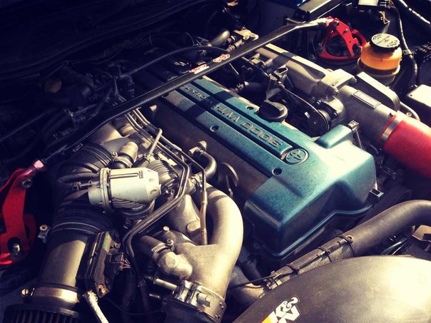

- - Arhangel   Surgut88, Я тоже над этим подумываю, Вот на фото,...   4.1.2013, 16:42
- - drool   Arhangel, не будет толку от этого - если не хочешь...   7.1.2013, 12:34

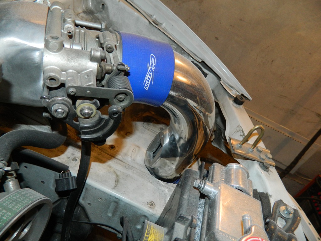

- - ANOFELES   вот охрененный вариант установки блоуоффа, хочу се...   6.6.2013, 18:07
- - John_Travolta   Я продаю такую трубочку и посадочный фланец, остан...   6.6.2013, 19:16
- - Arhangel   ANOFELES, Если будет заглушка, то будет троить, ес...   6.6.2013, 22:12

- - drool   ANOFELES, у меня такой фланец есть. Приезжай и заб...   7.6.2013, 10:25
|- - ANOFELES   А под этот фланец уже нужно приобретать какой бло...   7.6.2013, 16:00
