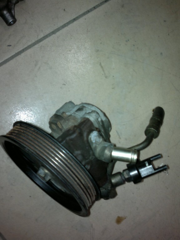

Ребят не могу понять что за датчик находится на ГУРе и из него выходят два обрезанных провода!!!Расскажите кто знает зачем он нужен и что из себя вообще представляет!!!отмечен красным!

Aversjke, Скорее всего от Аристо.. забей, если ГУР нормально работат на Супре данный клапан не подключается

Это гур 99% с Аристы
Там стоит магнитный клапан, у нас этой приблуды нет, так что если мешает можешь откусить провода.

Гур не знаю от какой машины , пришел с моим мотором,Мотор супровский! А смотрели на Аристовском моторе гур , он без этой приблуды!!когда выкручивал этот датчик , из насоса выпал какой то клапан с пружиной, клапан нашел а пружину нет ( а без клапана с пружиной не работает гур! Заказал в екзисте ее , а она висит в работе уже 2 недели ! Думаю может проще купить супровский гур!?

Это клапан, отвечающий за поднятие холостых, когда крутишь руль. На Супре от него идут два шланга ко впускному коллектору.

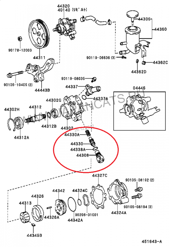

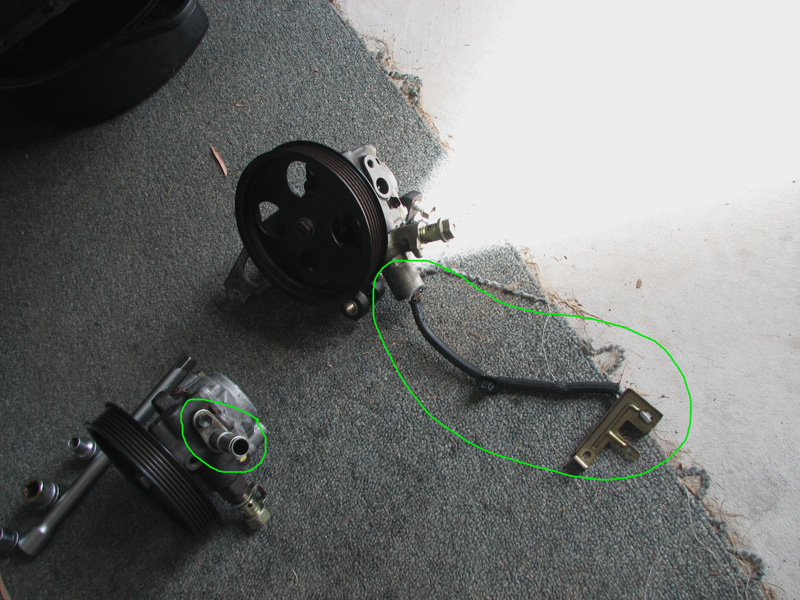

От Аристы. Вот сравнение двух ГУР от Супры и Аристы
Сообщение отредактировал Benjiro - 7.1.2013, 12:19
сообщение 7.1.2013, 12:30
сообщение 9.1.2013, 15:51
