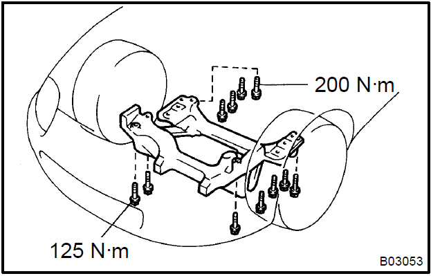

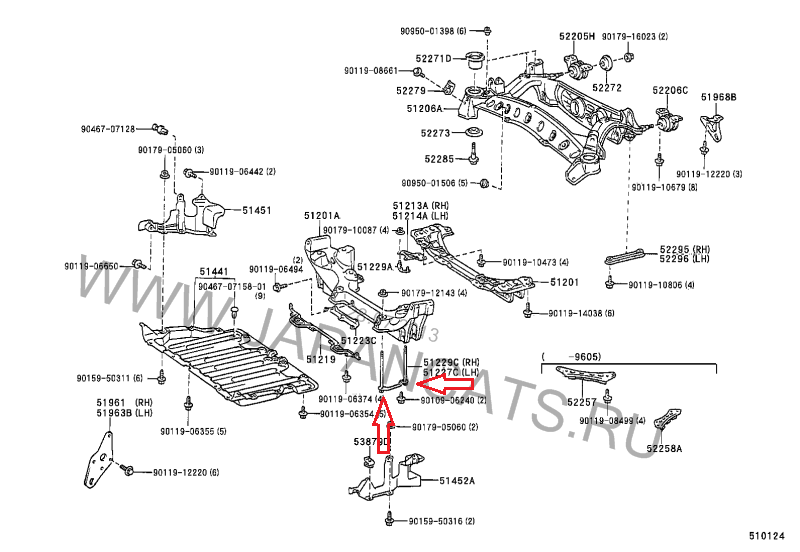

- - John337   Такие же симптомы. Появился хруст после резкого то...   28.7.2013, 9:24
- - 01Brizz   Похоже на рулевую рейку!   28.7.2013, 10:30
- - John337   А что в рейке? Или сама рейка открутилась где нибу...   28.7.2013, 11:48
|- - 01Brizz   Цитата(John337 @ 28.7.2013, 13:52) А что ...   1.8.2013, 6:27
- - drool   Только почему-то на картинке они перевернуты ) На...   29.7.2013, 8:58
- - drool   Дальний - фуфло. он только рычаг держит и всё. Осн...   1.8.2013, 10:24
- - John337   Протянули весь передний подрамник.Хруст исчез.   2.8.2013, 22:39
