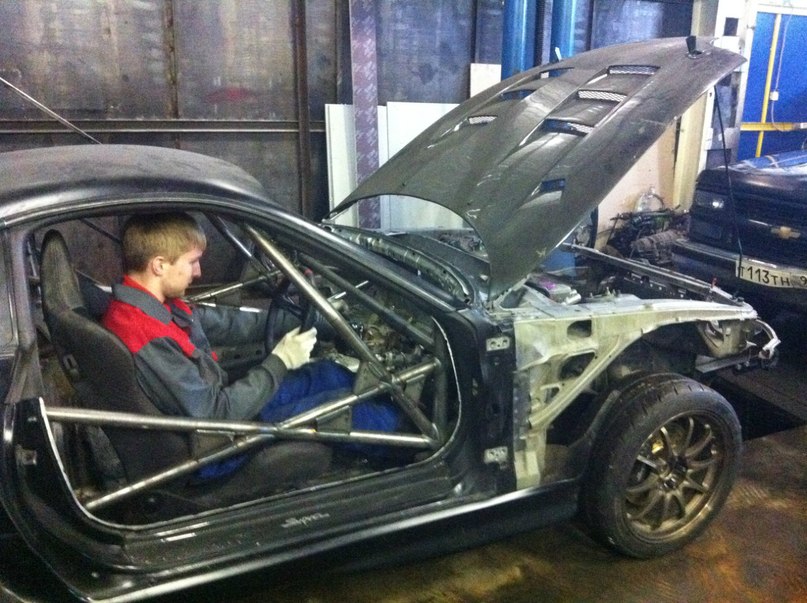

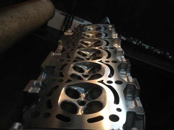

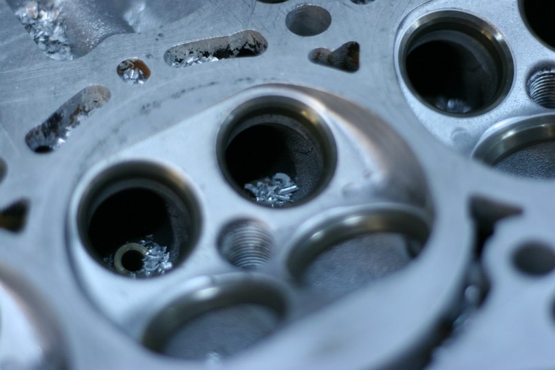

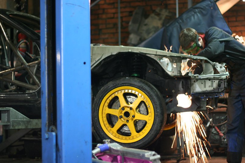

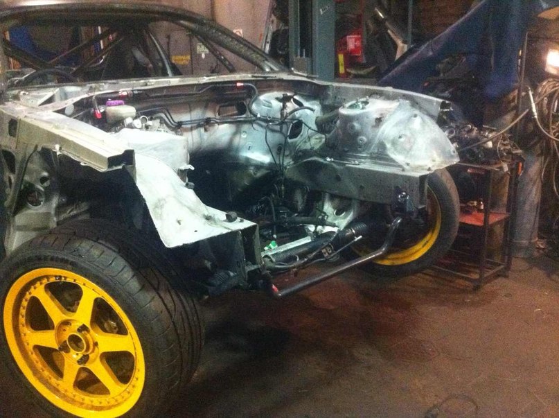

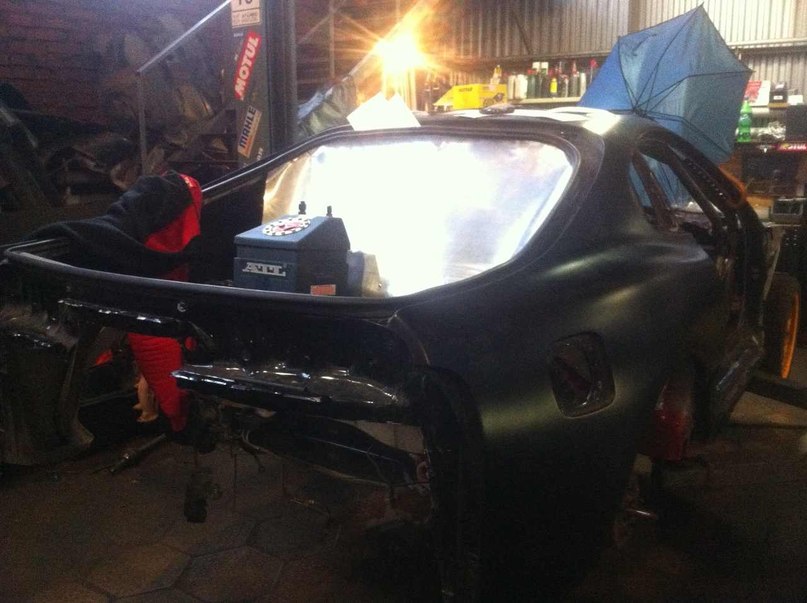

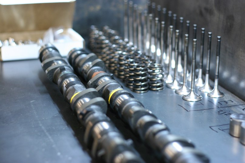

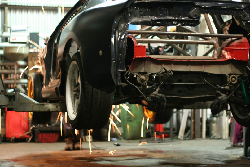

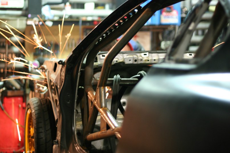

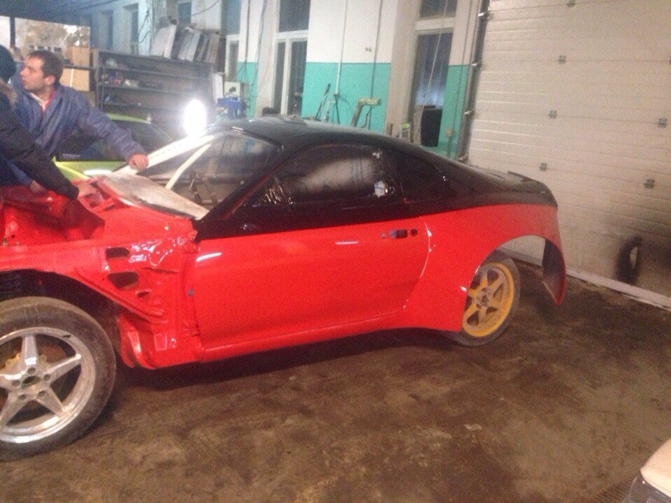

- - pirog   Ну вот и машина полностью разобрана,мотор снят,раз...   21.12.2012, 12:13
- - Андрей.А   Возможность заниматься машиной зимой это здорово. ...   21.12.2012, 12:13

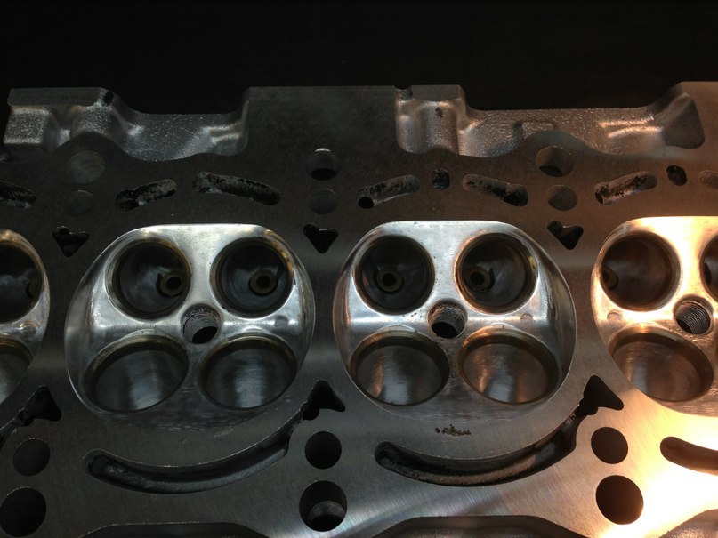

- - pirog   .............. ............. ............. .......   21.12.2012, 12:14

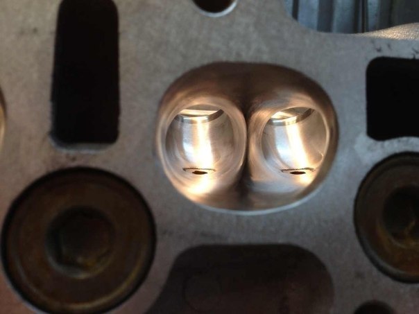

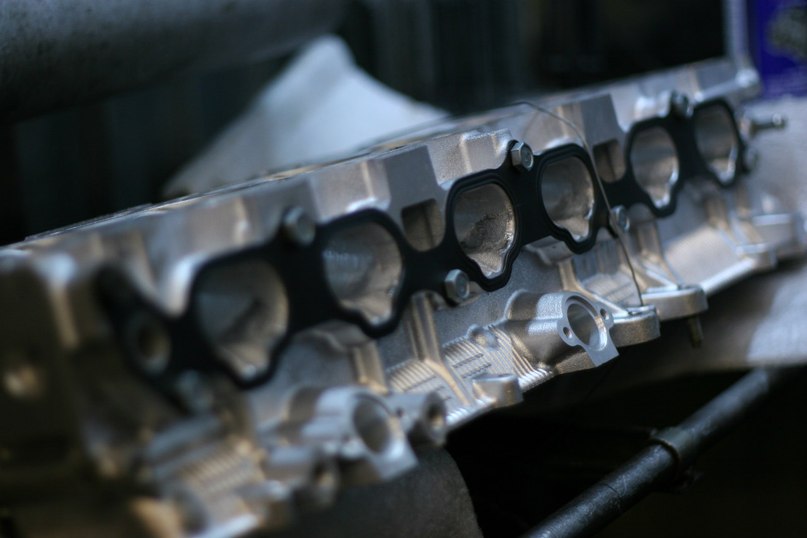

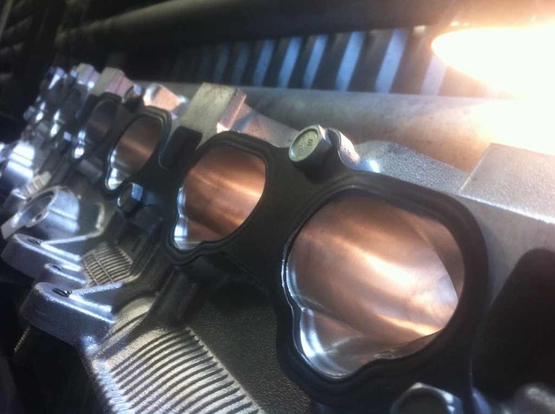

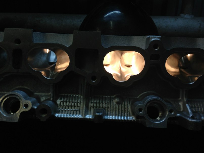

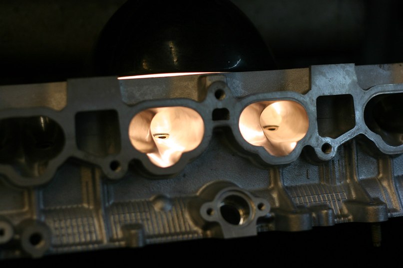

- - drool   Башке портинг делать будете?   21.12.2012, 12:18
- - pirog   да конечно   21.12.2012, 12:26
- - drool   Расскажи на сколько расточили каналы, пожалуйста, ...   21.12.2012, 12:28
- - pirog   drool,ты же приезжал за фарами?   21.12.2012, 12:30
- - drool   Ага   21.12.2012, 12:38
- - pirog   конечно расскажу,тебе и запилить могут там   21.12.2012, 12:50
- - drool   Отлично! Я себе уже запилил, правда по лайтам ...   21.12.2012, 12:59
- - arc   Как так чисто гбц отмыли? Чем?   21.12.2012, 13:00
- - pirog   Димка говорит это его личный метод секретный,но я ...   21.12.2012, 13:19
|- - White   Цитата(pirog @ 21.12.2012, 15:23) у ребят...   21.12.2012, 13:48

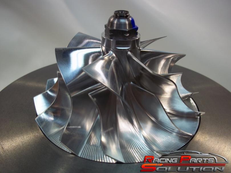

- - pirog   Кстати замучились турбину выбирать,но все равно ос...   21.12.2012, 13:41
- - drool   Я бы сказал что это правильный метод Я так же всё...   21.12.2012, 14:03
- - Андрей.А   Мои "потроха" мыли Никой. Она не окисляе...   21.12.2012, 14:09
- - White   Ага при условии того, что блок чугунный. pirog, ес...   21.12.2012, 14:10

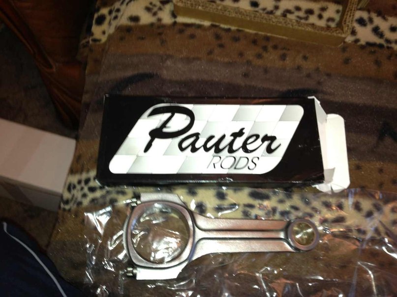

- - pirog   мотор собран,хорошо,но не под те нужды (строкера т...   21.12.2012, 16:52

- - Андрей.А   Я тут покапался в инет и вычитал что s500 это так ...   23.12.2012, 22:56
|- - master   Субару сервис   24.12.2012, 7:48
- - pirog   они разные модификации бывают s500 они разные наша...   24.12.2012, 10:24

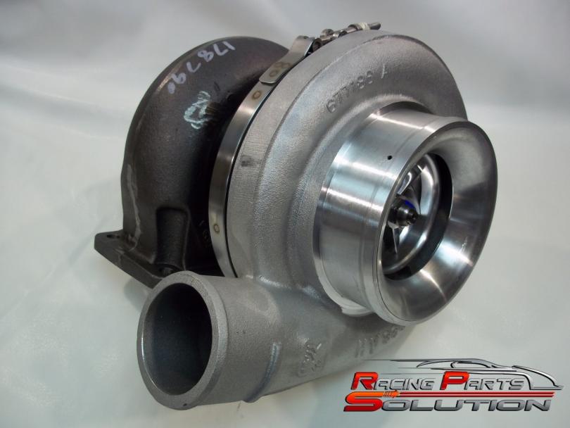

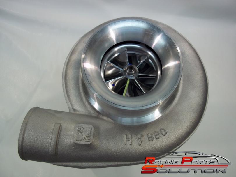

- - pirog   седня окончательно принято решение и заказана вот ...   24.12.2012, 13:58
- - Андрей.А   Цитата(rom@888 @ 24.12.2012, 12:47) С низ...   24.12.2012, 14:47
- - rom@888   Андрей.А, каждый смотрит со своей колокольни.) Тур...   24.12.2012, 14:59
|- - Андрей.А   Цитататурбина на 1250лс,но хочу снять тыщу и кисло...   24.12.2012, 16:37
- - pirog   у меня турбина на 1250лс,но хочу снять тыщу и кисл...   24.12.2012, 15:11

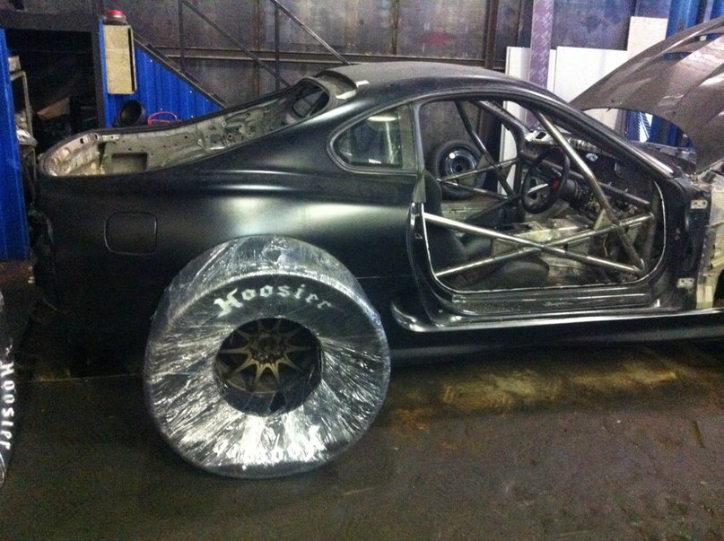

- - pirog   ну вроде с коробкой вопрос решен,будет TH400 интер...   26.12.2012, 0:00
- - Андрей.А   А как она (кпп) может поднимать колеса?   26.12.2012, 6:48
- - GTEpowered   На независимой подвеске ты колеса не поднимешь*, а...   28.12.2012, 16:25
- - pirog   Управление и коробка никак не связаны, а вот булки...   28.12.2012, 18:52

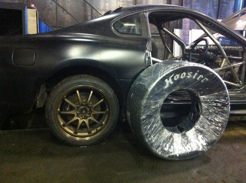

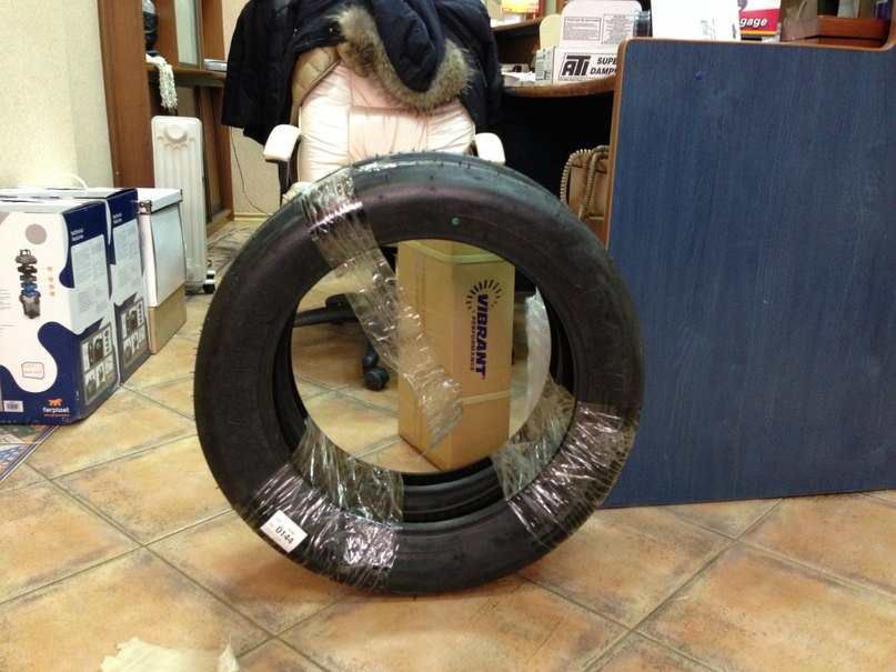

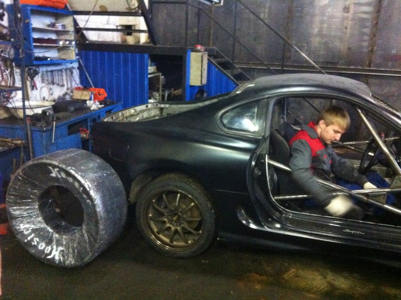

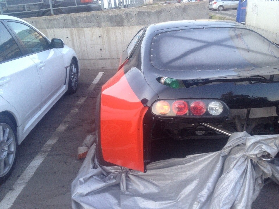

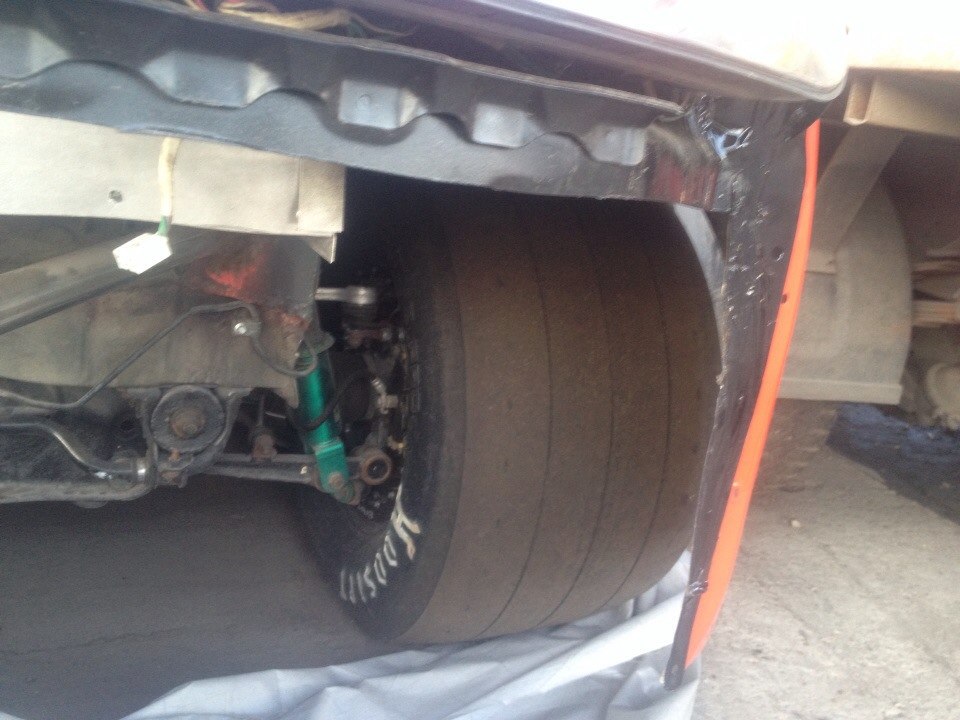

- - pirog   ребят,подскажите как подобрать вылет задних дисков...   29.12.2012, 21:03
|- - Andrey_22   Цитата(pirog @ 30.12.2012, 2:07) ребят,по...   30.12.2012, 18:16
- - beast_drc   pirog, ну считай, что 9.5 +38 встают идеально ) да...   29.12.2012, 22:09
- - pirog   спасибо   29.12.2012, 22:15
- - Sub   Для этого есть спец-тема в соотв. разделе. Мои 10,...   29.12.2012, 22:22
- - GTEpowered   это шутка? Это шутка! Возможно я ошибаюсь и э...   29.12.2012, 23:08
- - pirog   шутка в чем??? если она не выйдет из 10,я очень ра...   30.12.2012, 13:49
- - John_Travolta   Не хочу показаться пессимистом но "нельзя про...   30.12.2012, 13:59
- - pirog   с наступающим,я думаю,что ты ошибаешься как я пон...   30.12.2012, 14:12
- - Andrey_22   С таким вылетом и шириной они в пружину упрутся. С...   30.12.2012, 14:33
- - pirog   вот со всеми этими вылетами я никогда ничего не по...   30.12.2012, 14:59
- - pirog   короче прикинул на калькуляторе дисков,получается ...   30.12.2012, 15:20
- - Andrey_22   pirog, вот это ближе к истине.   30.12.2012, 15:25
- - pirog   но на улицу торчать на 9см будут)))   30.12.2012, 15:39
