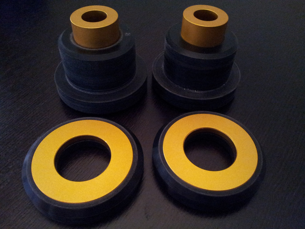

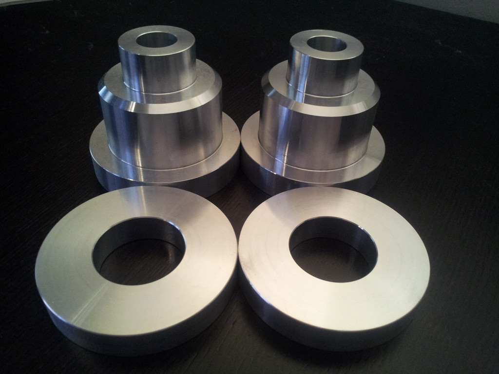

Тк в ближайшее время буду менять LSD- встал вопрос обслужить попутно все вокруг, задние подушки менял на новый сток в прошлом году, а вот на ушах они не продаются отдельно.
Думаю заказать себе либо полиуретан такого вида
Либо полностью алюминиевые
Вопрос кто ставил себе алюминий- долбить по кузову не будет?

Ну если ставить алюминий то везде (т.е. задний подухи тоже меняй), однако будет повышенный износ подушек подрамника - они и дороже и менять их геморойнее.
Я не виду смысла жестких подушках редуктора.
А что это за полиуретан?

Почему менять все сразу? Что плохого менять только уши и оставить задние сток?
Смысл в них есть, прежде всего вил хоп на больших мощностях.
На редуктор (корпус) не такой как на турере.
сообщение 29.3.2013, 12:24
John_Travolta, ну толк какой? Спереди он крепится жестко, а сзади подвижно на подушках. На корпус будет доп. нагрузка в итоге (скручивание).
Ты либо крепишь весь корпус к подрамнику жестко везде, либо оставляешь подвижным.
Устранить вилхоп он не поможет - при вилхопе смещается весь подрамник, а редуктор связан с колесами только приводами, которые не имеют жесткой связи с ним [колесом].

Нагрузка с чего увеличится, на всех мягких его меньше выворачивает? Даже есть так, корпус ни разу не видел сломанный.
В вилхопе влияет ВСЕ, начиная от амортизаторов, рычагов и прочего, редуктор выворачивает на мощных машинах так что задняя крышка лопается.

Увеличится она с того, что спереди он крепится жестко, сзади будет болтаться как г@вно ) Корпус может и не сломает. Но если делать - так нормально. Меняя задние подушки подрамника на алюминий, ты же не оставишь передние мягкими? Вот тот же смысл.
Какие цели ты достигнешь, установив только передние из алюминия?
Про вилхоп - редуктор можно исключить, если подушки живые его. Это моё мнение. Я курил тему вилхопа долго и пришел к таком выводу (в части редуктора)
Про полиуретан:
Кто производитель всмысле?

Производитель Mark's (Австралия) по сути самоделки, но вроди бы качественные.
Курить можно долго, только я хочу свести к минимуму любые причины вил хопа, это все узнается на практике в каждой конкретной машине и на каждом конкретном покрытии.
По поводу задних их нужно вваривать- а если потом вдруг начнется долбеж по кузову- гемор с вырезанием, не думаю что на стоке он "болтается как г@вно", они стоят рядом там амплитуды нет чтоб его выкручивало.
В принципе можно оставить все как есть (в стоке) но тк буду снимать редуктор думал прикрутить что-то попутно)

Играть что-то же должно?) Либо сам диф, либо подрамник, либо вставки алюминиевые. Соответственен узел будет изнашиваться. А если ты поставишь везде жесткие (я про редуктор), то нагрузка уйдет на подушки подрамника (лучше их менять, чем подрамник тот же).
Подушки можно сделать и не вварными. На вкус и цвет )

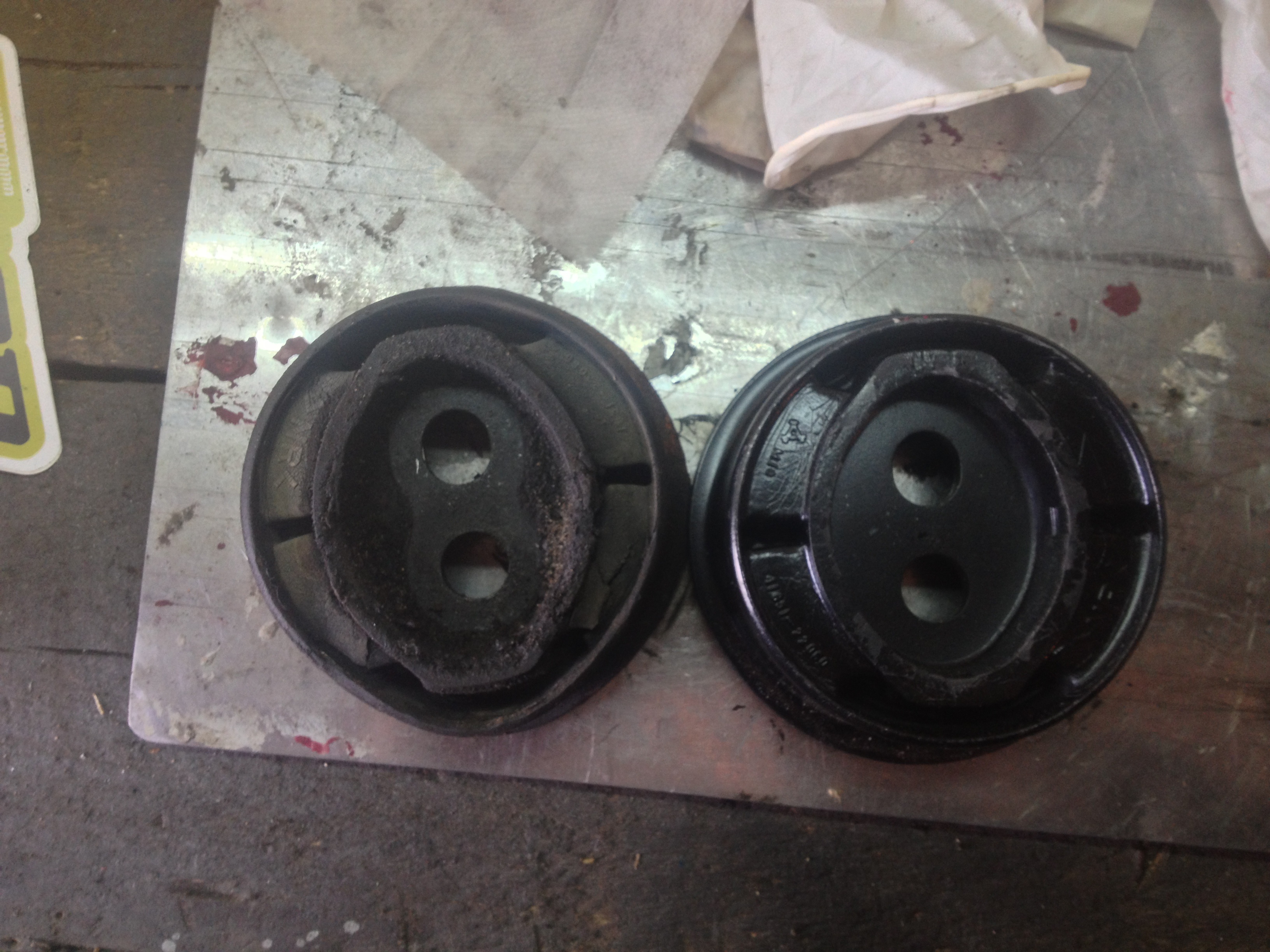

А вот еще фото несвоевременной замены подушек на марк2 - подушка деформировалась и разбилась посадочное подрамнику - на Супре подушка стоит по другому правда, но все де не стоит затягивать smile.gif

у меня люминиевые (только уши) (Супра турбо 6ступка, фэйслифтовый маленький диф)
делал сам
доволен как слон
вил хоп был страшный ((( думал зад отвалится вообще ))) хотя подушки были как новые, пробег около 50000км
нигде не бъёт не гримит!
подвеска ОЛИНС
всё остальное в подвеске СТОК
еслиб делал снова то установил бы полиуретан чтоб немного люфта всё таки было wink.gif
про задние вварные подушки всё верно, разобъёт крышку дифа в лёгкую
