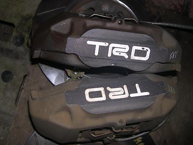

сообщение 9.4.2013, 7:20
Сообщение #36
Цитата(White @ 9.4.2013, 12:04) *
Про D2 скажут - говно китайское/тайваньское и всё в этом духе + кроить на тормозах и.т.д. и.т.п.
Самы верняк цена/качество сток турбо тормоза или моноблоки TRD, как у Жени, но их хрен найдешь. На вес в тормозах мне лично пофиг, т.к. тут дело не в весе, а в том, что турбо сток это как бы не тюнинг, а вот вилвуд или брембо - тюнинг.
http://vladivostok.baza.drom.ru/ib/tormoza...0-17409687.html
А роторы можно и новые купить, это как раз уже тюнинг.
Navigator
сообщение 9.4.2013, 7:41
Сообщение #37
Сообщений: 124
Регистрация: 25.8.2011
Из: Astana, Kazakhstan
Пользователь №: 6 277
Авто:Toyota Chaser Four-V, Toyota Supra Dream Gold
как говорится... найдите 10 отличий)
это на моем чайзере, а главное новые и дешевле чем трд.
Toyota Supra Dream Gold 96, | Autronic SM4...
Toyota Chaser Four-V 98, 9.9sec | Autronic SM4+M&W, GTX4202, A\T by Harvest
сообщение 9.4.2013, 9:10
Сообщение #38
Navigator, лучше от ГС и поставь, но не от цельсиора. Ездил я на них - не то, до больших супровских не дотягивают. Причем суппорта мы перебирали полностью (от цельсиора) - всё равно хуже и ощутимо.
