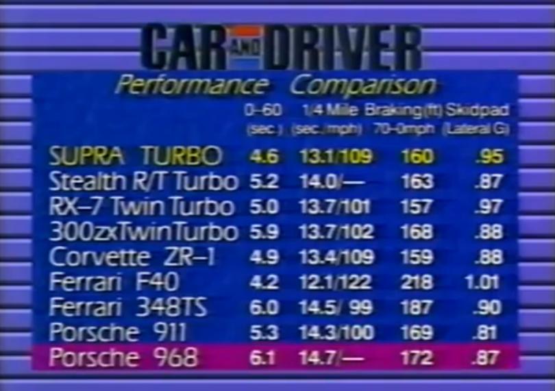

сообщение 9.4.2013, 14:13
Сообщение #52
Эффективно стоковых "больших" тормозов. Третий столбик.

Navigator
сообщение 9.4.2013, 14:26
Сообщение #54
Сообщений: 124
Регистрация: 25.8.2011
Из: Astana, Kazakhstan
Пользователь №: 6 277
Авто:Toyota Chaser Four-V, Toyota Supra Dream Gold
пошел искать сток большие тормозилки, в круг + шланги.
John_Travolta, в кредит?))))
