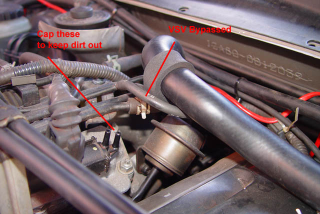

Нужен ли клапан VSV IACV если у меня бустконтроллер apexi avc-r ? Насколько я понимаю VSV IACV клапан - это контроль штатного буста . Можно ли вакуумный шланг подключить напрямую к актуатору как на рисунке ?

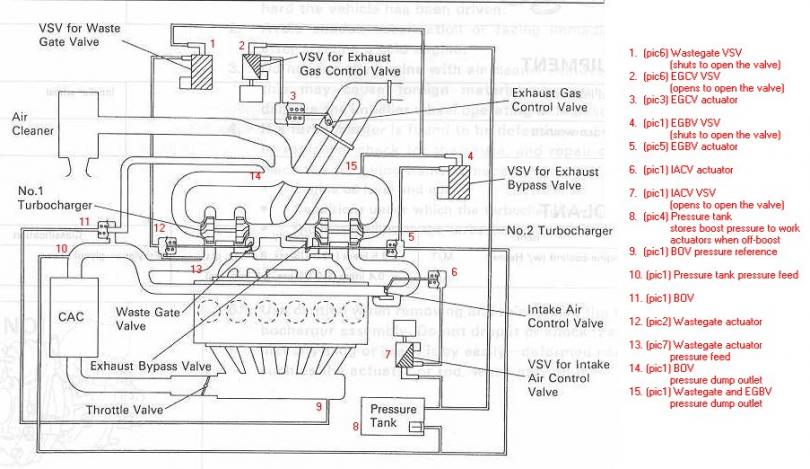

- - Sub   Это не буст. Нужен   9.4.2013, 15:21

- - motto77   Это клапан вроде как управляет бустом второй турби...   9.4.2013, 15:23

- - Sub   Он не управляет бустом. Он открывает путь сжатому ...   9.4.2013, 15:27
- - motto77   № 7 на рис. Цитата(Sub @ 9.4.2013, 16:31...   9.4.2013, 15:29
- - motto77   Может он не к актуатору присоединен на рис. Что т...   9.4.2013, 15:42

|- - motto77   Вот он !   9.4.2013, 16:30
- - drool   на моем фото клапан ГУРа   9.4.2013, 16:32
- - Sub   drool, зачем подливать масло в огонь? motto77, не...   9.4.2013, 16:49
- - Benjiro   Я подключал напрямую Разница понравилась. Одень п...   9.4.2013, 17:53
|- - motto77   Цитата(Benjiro @ 9.4.2013, 18:57) Я подкл...   9.4.2013, 19:28
- - Sub   Если все стоковое работает, кроме VSV IACV, то обх...   9.4.2013, 18:07
|- - motto77   Вчера заметил ,что трубка сорвана, а один из выход...   9.4.2013, 19:22
- - motto77   На прямую подключают, как я понял ,когда меняют ...   9.4.2013, 19:36
- - Sub   Да, все правильно. Только еще надо добавить обратн...   9.4.2013, 19:39
- - motto77   Заменю клапан на исправный и до лучших времен( т....   9.4.2013, 19:59

- - Sub   Повторяю еще раз, давление он не регулирует. Что и...   10.4.2013, 11:37
