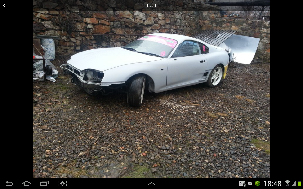

На сегодня автомобиль находится на полной реставрации, впервую очередь решено сделать кузов- пострадала жестянка по кругу -
14 этапов не остались незамеченными.
Хочется сделать автомобиль на каждый день и устранить весь сущ колхоз,
Далее после покраски рассматривается два варианта действий:
1.приводить таки автомобиль к rz комплектации - для этго самым подходящим будет - распродать все с автомобиля и привезти распил rz под свой кузов
2. Оставить собранную комплектацию - провести профилактическое тех обслуживание двс, кпп, пересмотреть проводку , докупить недостающую мелрчевку с привезенных распилов.
Фото как было здорово и как сейчас оптимистичоо настроенно

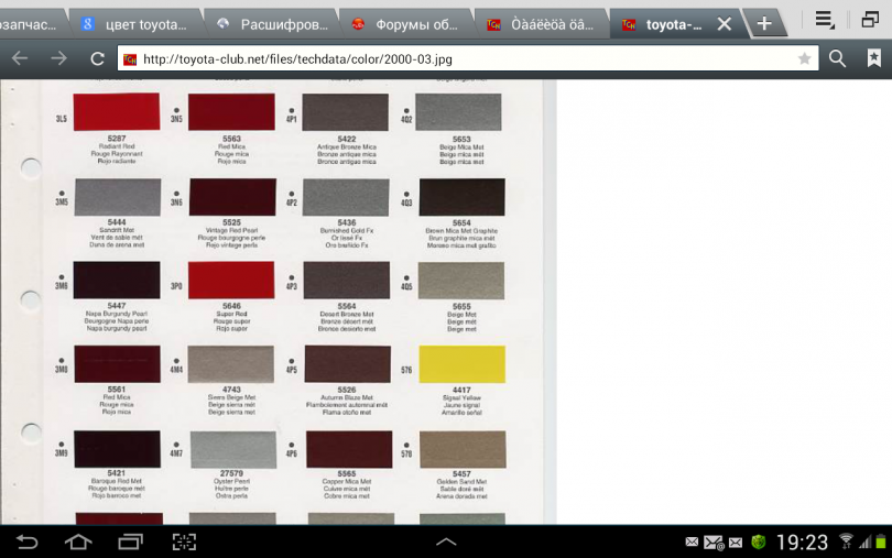

Цвет выбран :576 toyota
Каталог на 2000 г.
Истинный супровский.
сообщение 6.5.2013, 16:10
КонфффеткинЪ, гугл чот не находит такой цвет..
Нашел Solar Yellow (576)

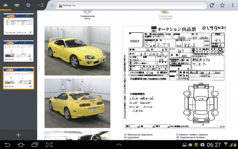

Там надо чуть похитрее запросить-например каталоги цветов тойота.
Увидел машину на аукционе-пробил по номеру - получил цвет-проверил по каталогу что не перекрас.

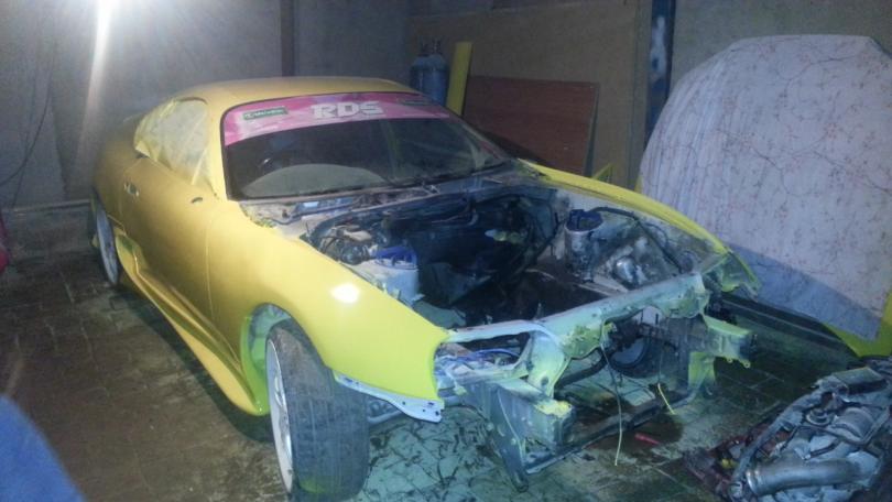

Покрасили и разобрали
сообщение 16.5.2013, 6:30
А что красили не снимая порогов?
КонфффеткинЪ
сообщение 16.5.2013, 7:44
Сообщений: 205
Регистрация: 17.12.2009
Из: Екатеринбург
Пользователь №: 4 171
Авто:A80-turbo
Не снимая порогов и задних накладок. Будем перекрашивать, пока в сервисе машина стоит. Пороги отдельно будут

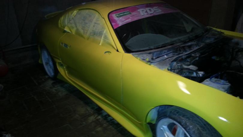

сообщение 20.5.2013, 16:14
Покрасили чтобы перекрасить?)) Ну тогда надо и подкапотку облить то, тем более мотора нет - сам Бог велел smile.gif

Покрасили с поставленным спойлером - не получилось хорошо прокрасить ни спойлер ни багажник
Освободилась подкапотка.
Поэтому перекрашивать будут багажник и спойлер, по моей просьбе покрасят под порогами и подкапотку.
сообщение 21.5.2013, 9:06
Не хочу никого обидеть и, возможно, показаться кому-то занудой, однако выскажусь. Проведя огромной количество часов в малярке не понимаю как можно красить не снимая какие-то детали - со стыком же в недалеком будущем начнет лак отваливаться, да и грань между деталями будет оставлять лучшего. Ну это так, утренняя мораль от дяди Друла biggrin.gif rtfm.gif
